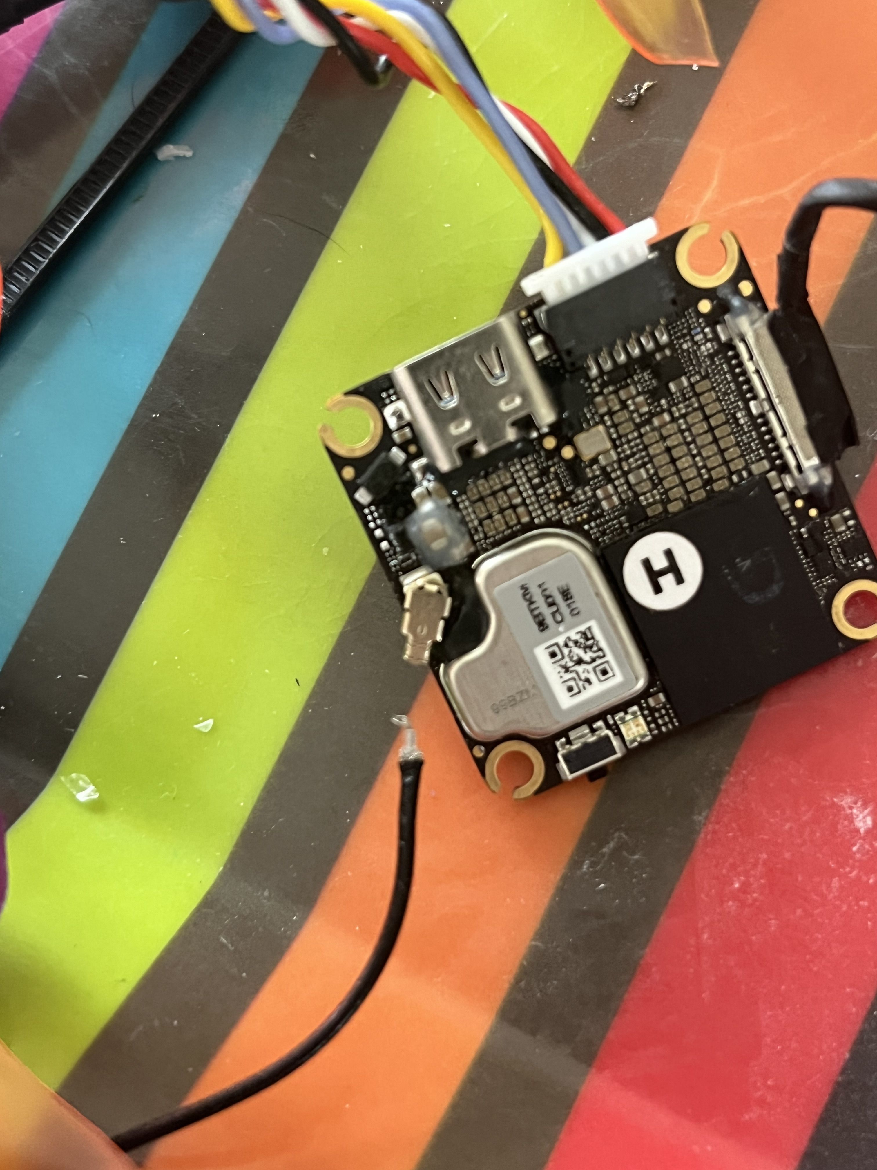

Lacc506 Posté(e) Juin 24, 2025 Signaler Posté(e) Juin 24, 2025 Salut, petite question, as-tu soudé directement la fiche DJI sur l'AIO ? Pour ma part avec la fiche prévue pour le VTX j'ai des pertes d'images lors des accélérations. Je ne trouve pas de doc précise sur les différents pads de la carte, j'imagine que ce sont les 5 présents de l'autre coté de l'AIO en face de la fiche mais je ne voudrais pas faire d'erreur avec mon O4.
Ptitloup Posté(e) Juin 25, 2025 Signaler Posté(e) Juin 25, 2025 Il y a 9 heures, Lacc506 a dit : Salut, petite question, as-tu soudé directement la fiche DJI sur l'AIO ? Pour ma part avec la fiche prévue pour le VTX j'ai des pertes d'images lors des accélérations. Je ne trouve pas de doc précise sur les différents pads de la carte, j'imagine que ce sont les 5 présents de l'autre coté de l'AIO en face de la fiche mais je ne voudrais pas faire d'erreur avec mon O4. C'est quoi la ref de ta stack AIO ?
Feisar PostĂ©(e) Juin 25, 2025 Auteur Signaler PostĂ©(e) Juin 25, 2025 Il y a 9 heures, Lacc506 a dit : Salut, petite question, as-tu soudĂ© directement la fiche DJI sur l'AIO ? Pour ma part avec la fiche prĂ©vue pour le VTX j'ai des pertes d'images lors des accĂ©lĂ©rations. Je ne trouve pas de doc prĂ©cise sur les diffĂ©rents pads de la carte, j'imagine que ce sont les 5 prĂ©sents de l'autre cotĂ© de l'AIO en face de la fiche mais je ne voudrais pas faire d'erreur avec mon O4. J'imagine que tu doit donc Ă©galement possĂ©der l'AIO JHEMCU GHF722AIO-HD ? Je n'ai jamais eu ce souci en mode fiche JST direct Vista>AIO, par contre un pote en local a eu le mĂȘme souci lors des gros coups de gaz/throttle sur son O4 Lite, jusqu'Ă trouver le bon branchement en direct lipo pads de souvenir, mais peut-ĂȘtre que @Jerome pourrait mieux tâaiguiller que moi Ă ce sujet car je suis sous Vista et tout fonctionne bien de mon cotĂ© y compris lors de nombreux full throttle, mon seul problĂšme qui reste dĂ©cidĂ©ment persistant est que parfois j'ai un gros glitch visuel (sorte de mini freeze d'une demi seconde, pixelisĂ©) qui peut apparaitre alĂ©atoirement donc parfois crasher bĂȘtement juste Ă cause de ça lors des moves en proxy c'est un peu pĂ©nible.. ^^ 1
johnjohn PostĂ©(e) Juin 25, 2025 Signaler PostĂ©(e) Juin 25, 2025 Il y a 9 heures, Lacc506 a dit : Salut, petite question, as-tu soudĂ© directement la fiche DJI sur l'AIO ? Pour ma part avec la fiche prĂ©vue pour le VTX j'ai des pertes d'images lors des accĂ©lĂ©rations. Je ne trouve pas de doc prĂ©cise sur les diffĂ©rents pads de la carte, j'imagine que ce sont les 5 prĂ©sents de l'autre cotĂ© de l'AIO en face de la fiche mais je ne voudrais pas faire d'erreur avec mon O4. J ai eu exactement le mĂȘme problĂšme sur mon pocket avec une aio happymodel. Quand je connectais le vtx sur le connecteur de l aio ou en direct Lipo, j avais des coupures de vidĂ©o sur des fulls et lorsque je mettais le buzzer. Pour rĂ©soudre le probleme j' ai alimentĂ© le vtx via le 5v de l aio. Ăa marche nickel depuis 1
Lacc506 PostĂ©(e) Juin 26, 2025 Signaler PostĂ©(e) Juin 26, 2025 Le 25/06/2025 at 09:05, Feisar a dit : J'imagine que tu doit donc Ă©galement possĂ©der l'AIO JHEMCU GHF722AIO-HD ? Oui j'ai justement la mĂȘme stack AIO. Au final j'ai rĂ©ussi Ă trouver de la doc sur le Github de Jhemcu. Il s'agissait bien des pads au dessus de la nappe. AprĂšs remplacement de la fiche par des soudures ça marche impec Â
Ju12 PostĂ©(e) Juillet 6, 2025 Signaler PostĂ©(e) Juillet 6, 2025 Le 25/06/2025 at 09:38, johnjohn a dit : Pour rĂ©soudre le probleme j' ai alimentĂ© le vtx via le 5v de l aio. Ăa marche nickel depuis Salut, pâtite question aussi, jâai fais fondre une partie de ma prise sur laquelle brancher le O4 en faisant mon montage, le seul cĂąble impactĂ© câĂ©tait lâalim que jâai coupĂ© et resoudĂ© sur le pad Vbat du vtx 5,8Ghz quâon voit sur lâimage de Lacc506. Et jâai exactement le mĂȘme problĂšme que vous quand je met un peu de gaz en 3s mon O4 sâĂ©teint complĂštement, dĂ©jĂ est ce quâun condo de 1000 micro farads pourrait aider, et ensuite quand tu parles du 5v de lâaio câest le +5V reliĂ© Ă la camĂ©ra sur lâimage du cĂąblage de la FC ? Et une autre question un peu Ă part, est ce que vous savez si ces antennes fonctionnent pour le O4 lite car jâai arrachĂ© lâantenne de base : https://www.lacameraembarquee.fr/antennes-fpv/17530-8836-kit-de-5-antennes-geprc-ipex-58ghz-ufl-lineaires.html  Car dans la description du produit ils mettent quâils ont une plage de frĂ©quence de 4900 Ă 5900 MHz, mais dans la partie question/rĂ©ponse du produit ils mettent que câest pour les vtx de 5,8Ghz et que le O4 est en 5,1Ghz. Sinon est ce que vous avez dâautres antennes Ă conseiller ou est ce que lâantenne est facilement rĂ©parable ?  Merci dâavance et dĂ©solĂ© pour le nombre de questions ^^
johnjohn Posté(e) Aout 5, 2025 Signaler Posté(e) Aout 5, 2025 @Ju12 : il faut mettre le +5V de ma FC sur le +Vcc du O4 lite. Le condo ne changera rien
BluntVanille PostĂ©(e) Aout 21, 2025 Signaler PostĂ©(e) Aout 21, 2025 Le 05/08/2025 at 22:02, johnjohn a dit : @Ju12 : il faut mettre le +5V de ma FC sur le +Vcc du O4 lite. Le condo ne changera rien J'ai exactement le mĂȘme souci que tout le monde avec les 3S : perte du O4 sur des full. NĂ©anmoins, j'ai dĂ©jĂ soudĂ© les fils du O4 sur les PAD. Donc l'idĂ©e c'est de remplacer le fil rouge qui pour moi est sur VBAT+ pour le mettre sur un 5V directement ?  1
Tor-K PostĂ©(e) Aout 24, 2025 Signaler PostĂ©(e) Aout 24, 2025 Le 06/07/2025 at 17:46, Ju12 a dit : Salut, pâtite question aussi, jâai fais fondre une partie de ma prise sur laquelle brancher le O4 en faisant mon montage, le seul cĂąble impactĂ© câĂ©tait lâalim que jâai coupĂ© et resoudĂ© sur le pad Vbat du vtx 5,8Ghz quâon voit sur lâimage de Lacc506. Et jâai exactement le mĂȘme problĂšme que vous quand je met un peu de gaz en 3s mon O4 sâĂ©teint complĂštement, dĂ©jĂ est ce quâun condo de 1000 micro farads pourrait aider, et ensuite quand tu parles du 5v de lâaio câest le +5V reliĂ© Ă la camĂ©ra sur lâimage du cĂąblage de la FC ? Et une autre question un peu Ă part, est ce que vous savez si ces antennes fonctionnent pour le O4 lite car jâai arrachĂ© lâantenne de base : https://www.lacameraembarquee.fr/antennes-fpv/17530-8836-kit-de-5-antennes-geprc-ipex-58ghz-ufl-lineaires.html  Car dans la description du produit ils mettent quâils ont une plage de frĂ©quence de 4900 Ă 5900 MHz, mais dans la partie question/rĂ©ponse du produit ils mettent que câest pour les vtx de 5,8Ghz et que le O4 est en 5,1Ghz. Sinon est ce que vous avez dâautres antennes Ă conseiller ou est ce que lâantenne est facilement rĂ©parable ?  Ton antenne cassĂ©e c'est poubelle, trop compliquĂ© Ă rĂ©parer et pour ce que ça coĂ»te ça ne vaut pas le coups de perdre son drone pour si peu.  Et la rĂ©fĂ©rence que tu donne pour les remplacer c'est bon, du moment que ce soit t des antennes 5,8ghz c'etsla frĂ©quence pour le flux vidĂ©oÂ
