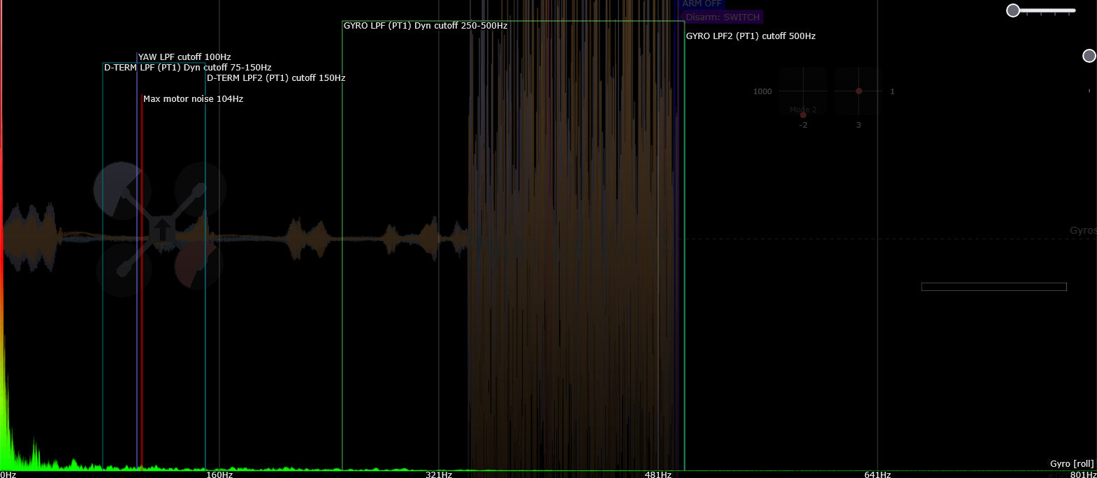

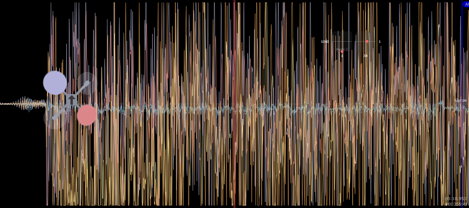

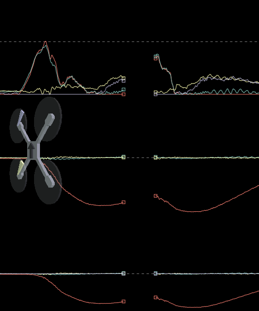

scapulathor Posté(e) Avril 7, 2025 Auteur Signaler Posté(e) Avril 7, 2025 (modifié) bonjour, bon je pensais avoir résolu le problème car j'avais remarqué que la sangle de lipos prenait du mou âpres les vols la top plate speedybee de cette frame est mal foutue (pas constaté avant car après les crash la lipos était toujours dissocier de la frame.. ) du coup j'ai mis 3 sangles les 10 vols étaient plutôt bon et d'un coup il est partie en toupie en montant j'ai eu le réflexe de désarmer et armer en plein vol (sachant que j'ai un préarm et il est revenu stable je l'ai posé et rangé. ) comme je suis d'une nature têtue j'ai commandé un FC f7-v3 et un moteur (un des moteur me semble avoir du jeu..) je vais remplacer et tester mais si il n'est toujours pas fiable je le tronçonne en deux avec ma pendulaire !! capture de la BB au moment de la toupie.. LOG00040.BFL est ce normal les coupure sur les graphiques ? Modifié (le) Avril 7, 2025 par scapulathor

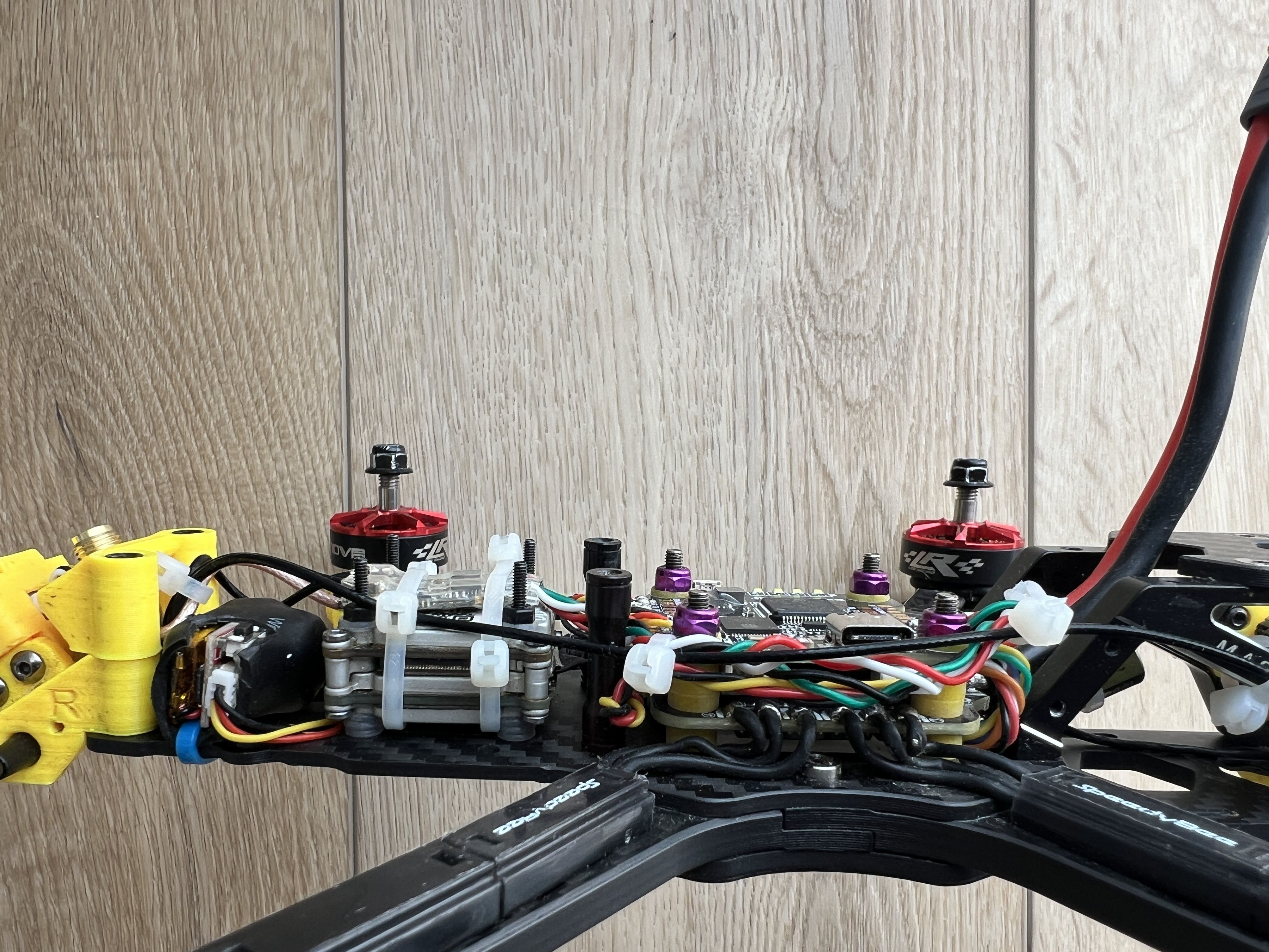

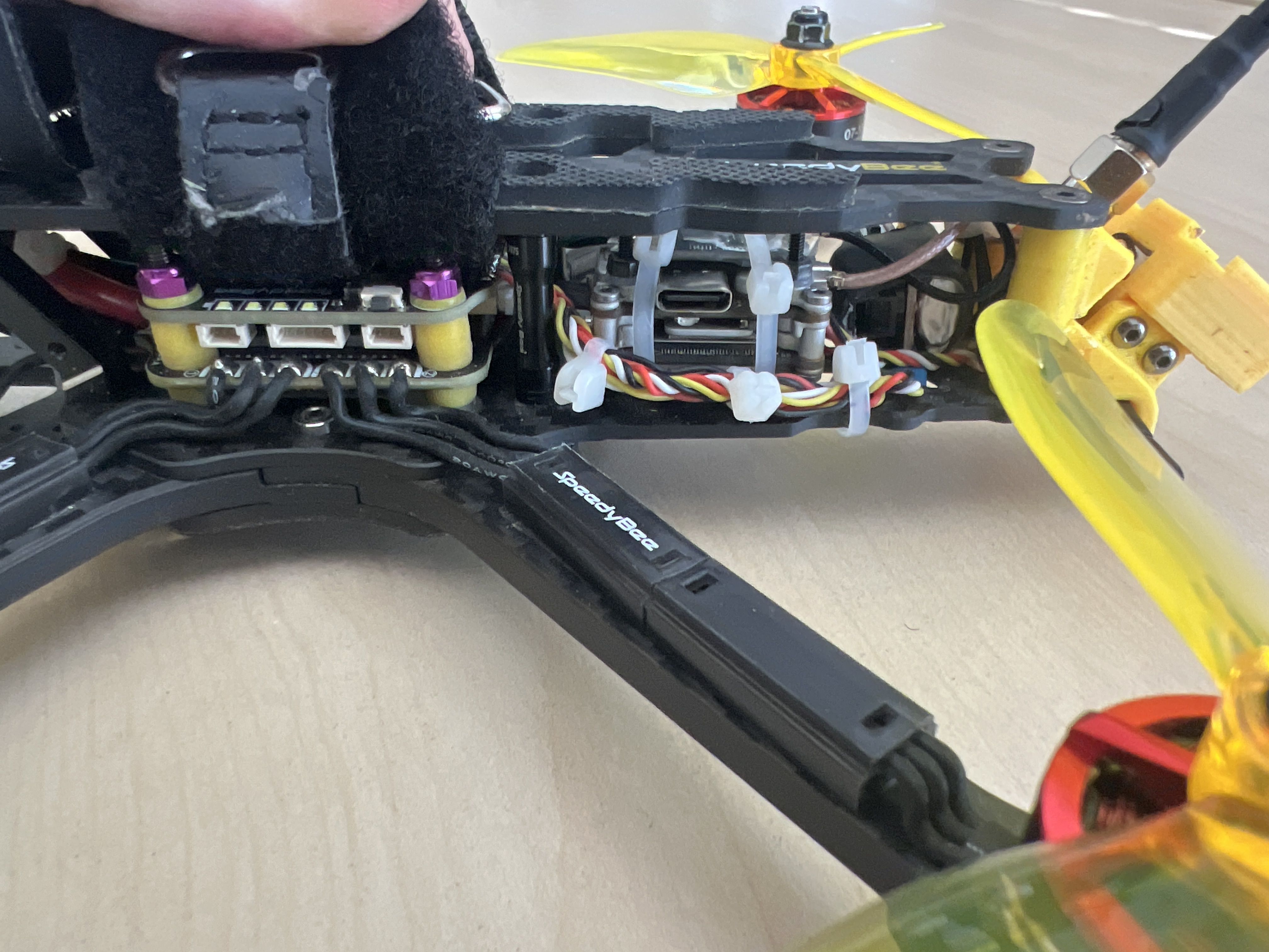

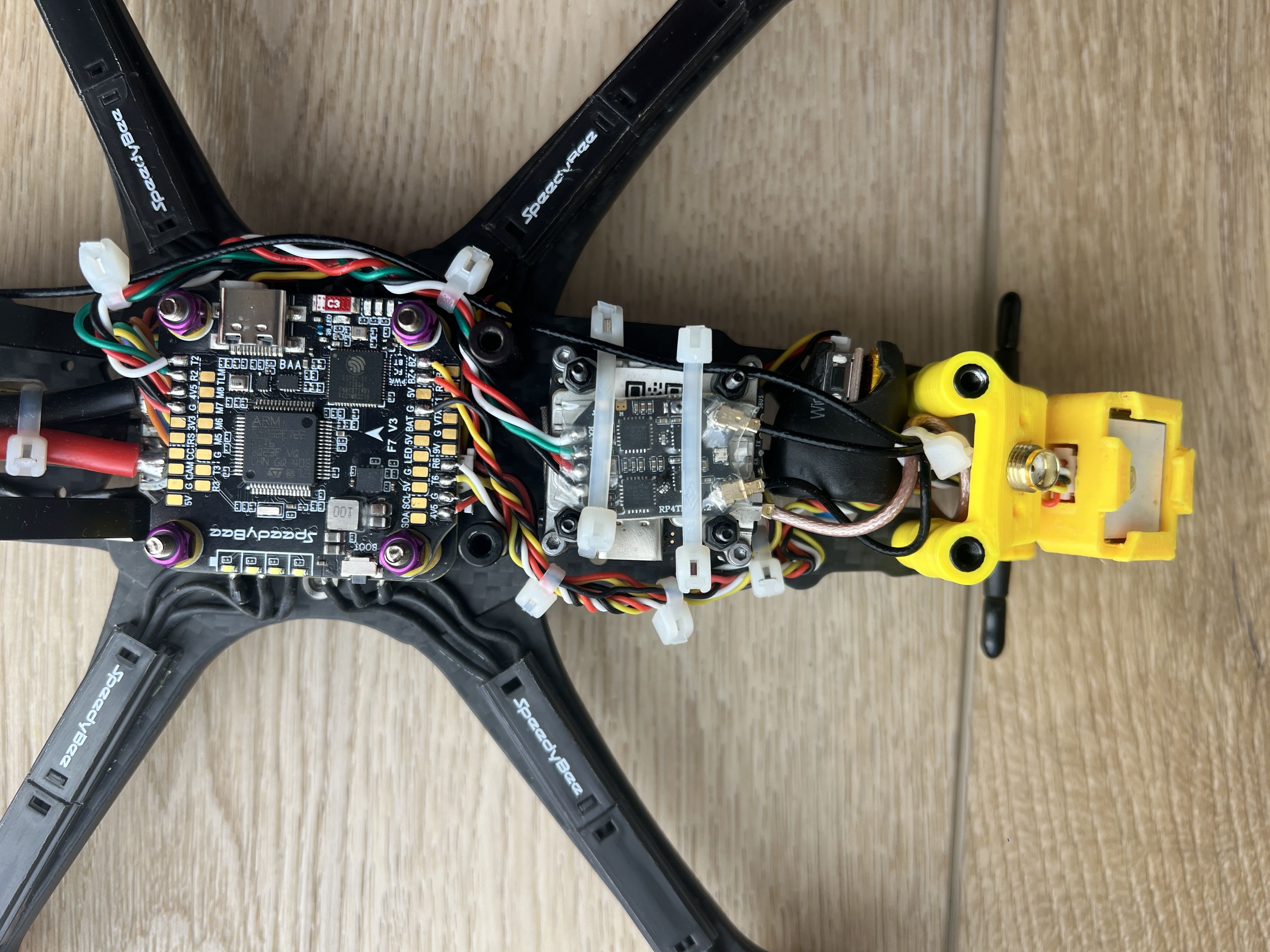

scapulathor Posté(e) Avril 7, 2025 Auteur Signaler Posté(e) Avril 7, 2025 (modifié) Sur la photo de mon build rien ne vous choque qui pourrait causer des perturbations du gyro ? j’ai mis des colliers sur les cables pour minimiser les vibrations. En faisant des recherches sur le net, cette f7.v3 n’a pas que de bonne critiques, elle aurait des soucis de fabrication… Modifié (le) Avril 7, 2025 par scapulathor
Motard Geek Posté(e) Avril 7, 2025 Signaler Posté(e) Avril 7, 2025 Tous ces gros colliers de serrage c'est un peu de la folie
scapulathor Posté(e) Avril 8, 2025 Auteur Signaler Posté(e) Avril 8, 2025 Il y a 10 heures, Motard Geek a dit : Tous ces gros colliers de serrage c'est un peu de la folie Ils sont petit mais sur la photo il semble immense, je voulais sécuriser tout ce qui pouvait gigoter … mais si je met pas de collier ce petit monde de cablerie reste libre . comment tu les fixe pour ne pas qu’il soit libre autrement
spid99 Posté(e) Avril 8, 2025 Signaler Posté(e) Avril 8, 2025 Tu peux déjà virer ceux qui sont sur le vtx, vu qu'il est vissé à priori. Ensuite les fils tu les tend au max que tu peux, l'essentiel est qu'ils ne tapent pas sur le gyro de la carte, si vraiment ils se baladent trop alors oui un rilsan bien placé suffira.
scapulathor Posté(e) Avril 8, 2025 Auteur Signaler Posté(e) Avril 8, 2025 il y a 8 minutes, spid99 a dit : Tu peux déjà virer ceux qui sont sur le vtx, vu qu'il est vissé à priori. Ensuite les fils tu les tend au max que tu peux, l'essentiel est qu'ils ne tapent pas sur le gyro de la carte, si vraiment ils se baladent trop alors oui un rilsan bien placé suffira. à la fin de la construction de ce build il n'y avait pas de rislan... j'avais imprimé des TPU pour maintenir le RX le Buzzer et l'antenne elrs... mais suite aux nomvbreux soucis j'ai tout viré pour éliminer les causes même les TPU latéraux avec bandes leds la il vol en mode MadMax avec des collier vu les nombreux crash qu'il encaisse le RX est posé sur le vtx d’où les collier , si il vol correctement à la suite du remplacement de la FC que j'ai faite hier il retrouvera son allure d'avant et vous aurez une photo je vol ce midi avec la nouvelle FC ... advienne que pourra !!
spid99 Posté(e) Avril 8, 2025 Signaler Posté(e) Avril 8, 2025 Perso je trouve que tu n'as pas de vibrations exceptionnelles, elles sont parfaitement traitées par les filtres. Je me demande juste si tu vol en modes ? Angle ou Horizon ? Le mode Angle n'autorise pas de flips ni de roll, il va forcer la mise à plat. Le mode horizon permet les flips et roll, mais va forcer aussi la mise à plat, ce qui entraine parfois des réactions bizarres lors de tentative de figures. Ces deux modes sont bien pour des woops en cinématique, mais pas en free-style Je pencherais plutôt vers ce genre de problème si tu les utilise.
