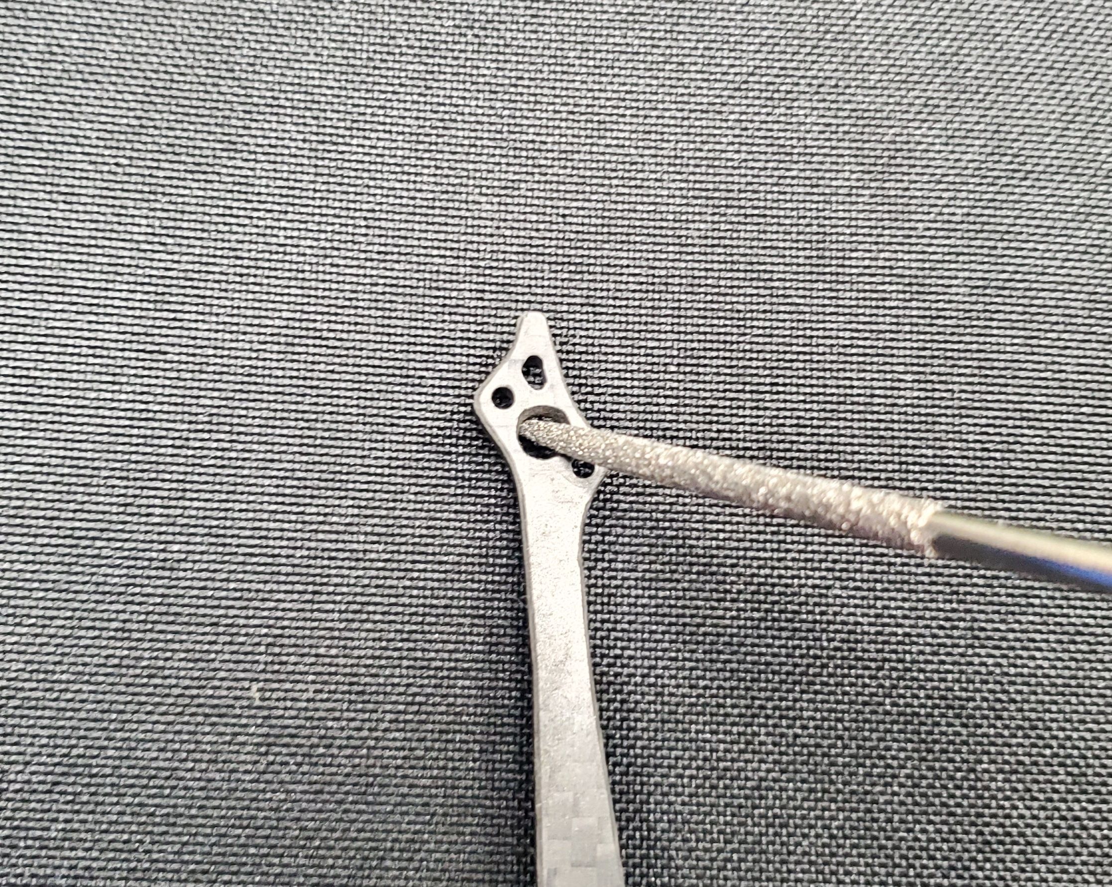

Essaie d'agrandir un peu le trou.. du moteur ..
