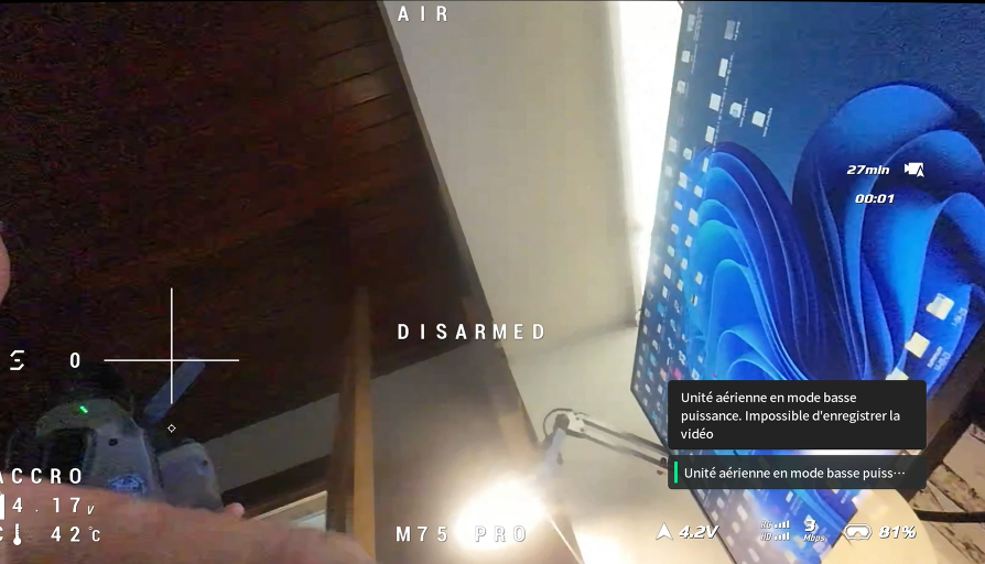

J’ai appairé mes google 3 et mon DJI O4, j’ai dans l’écran la télémétrie, mais pas d’image ?
A signaler, c’est moi qui est connecté la caméra sur le O4, mais il me semble que c’est juste, pas 36 possibilités de la connecter.

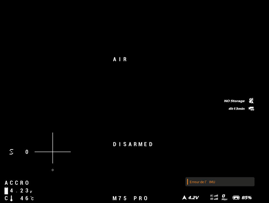

Dans les lunettes, je reçois d’abord une erreur de l’IMU et ensuite il me demande de me connecter à DJI Fly ???
le O4, c’est ce qu’il appelle l’IMU ?

A ma connaissance, IMU c'est l'accéléromètre et le gyroscope.
Donc apparemment calibration à faire

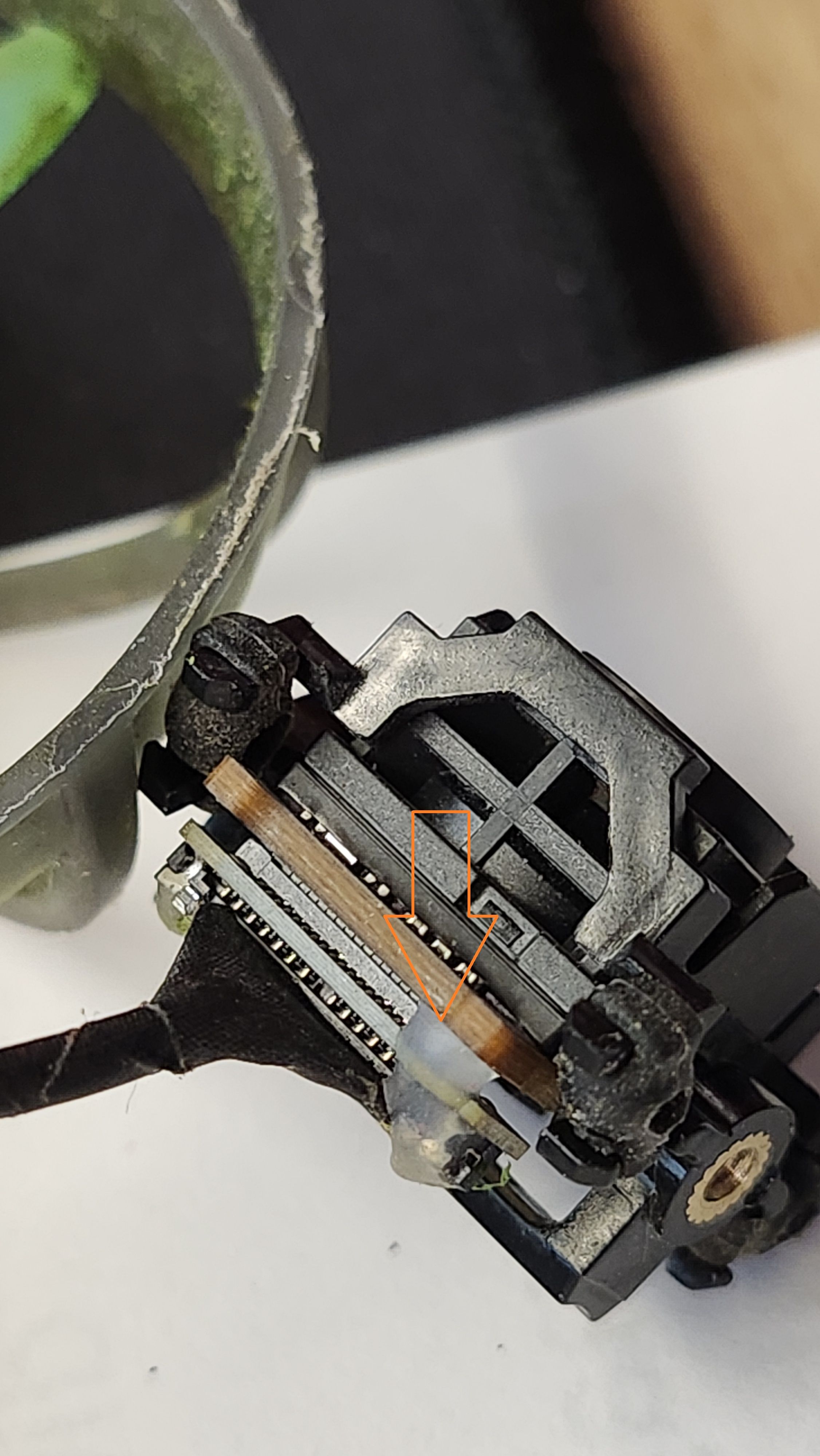

meme probleme , le support de cable de la camera etait décollé malgrés le point de colle de l usine image.png.8e4dede2ec6266c13b5ef48eb1378582.pngimage.thumb.jpeg.f23ac32ef036da5407be6199303db10b.jpegimage.png.13fd8ff9ef3bc8ff1ec5e757f5d1e3e0.png
En effet c'est le soucis que j'ai eu, mais malgré de multiples tentatives de reconnection du connecteur et de la nappe, j'avais ce message "erreur de l'IMU" qui s'est ensuite transformé en "erreur de caméra" avec une image noire ou figée sur la dernière image, soit au lancement du drone, sans avoir eu le temps de voler avec.

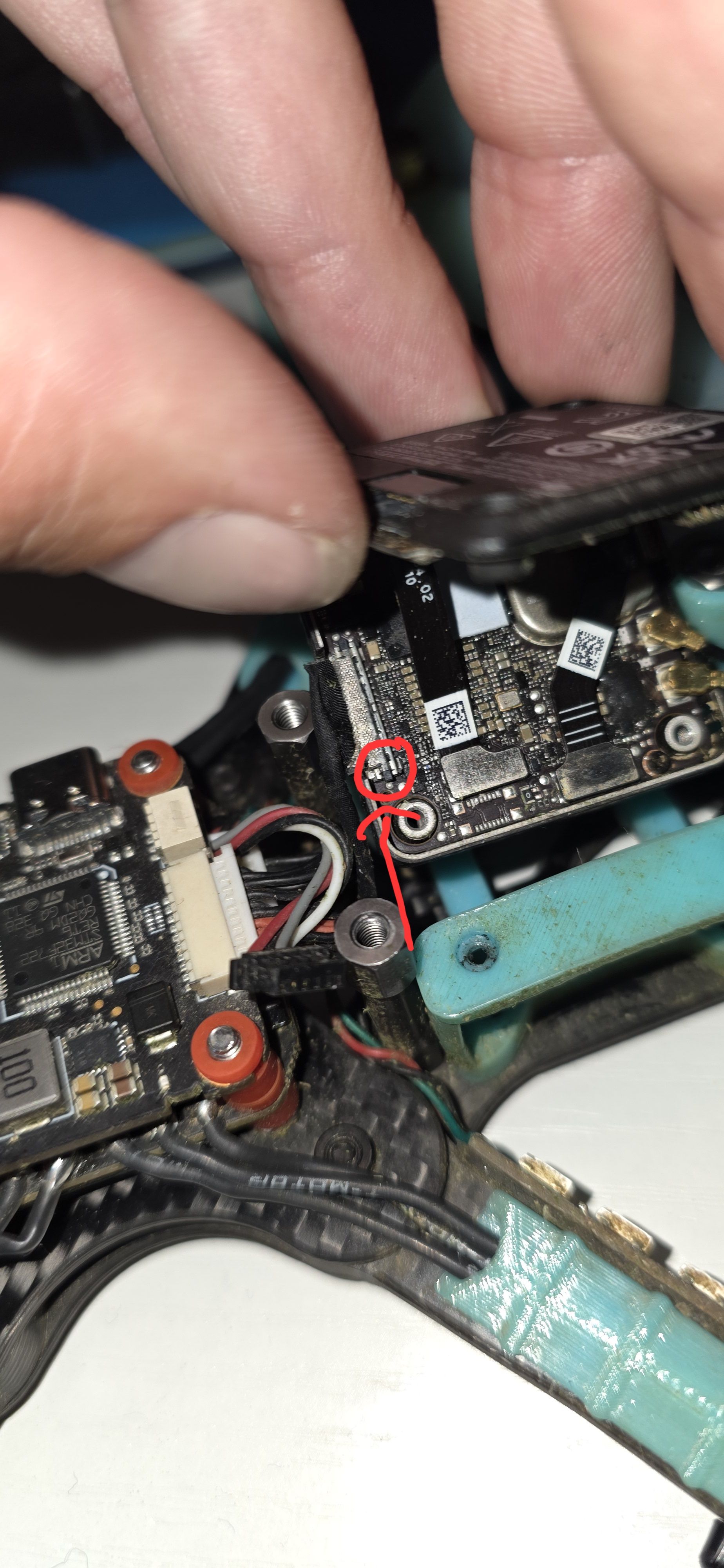

Bonjour, j'ai eu un problème similaire après un crash. Ce fameux erreur de l'IMU dans le masque, pour ma part la " cosse " s'était declipser d'un côté dans le boîtier de l'o4 pro. C'est en essayant de l'enlever que je m'en suis rendu compte, c'était vraiment infime mais ça a suffit à créer la panne.
Je te confirme ce soir t les points à regarder. Coax coté VTX mais aussi coté cam
