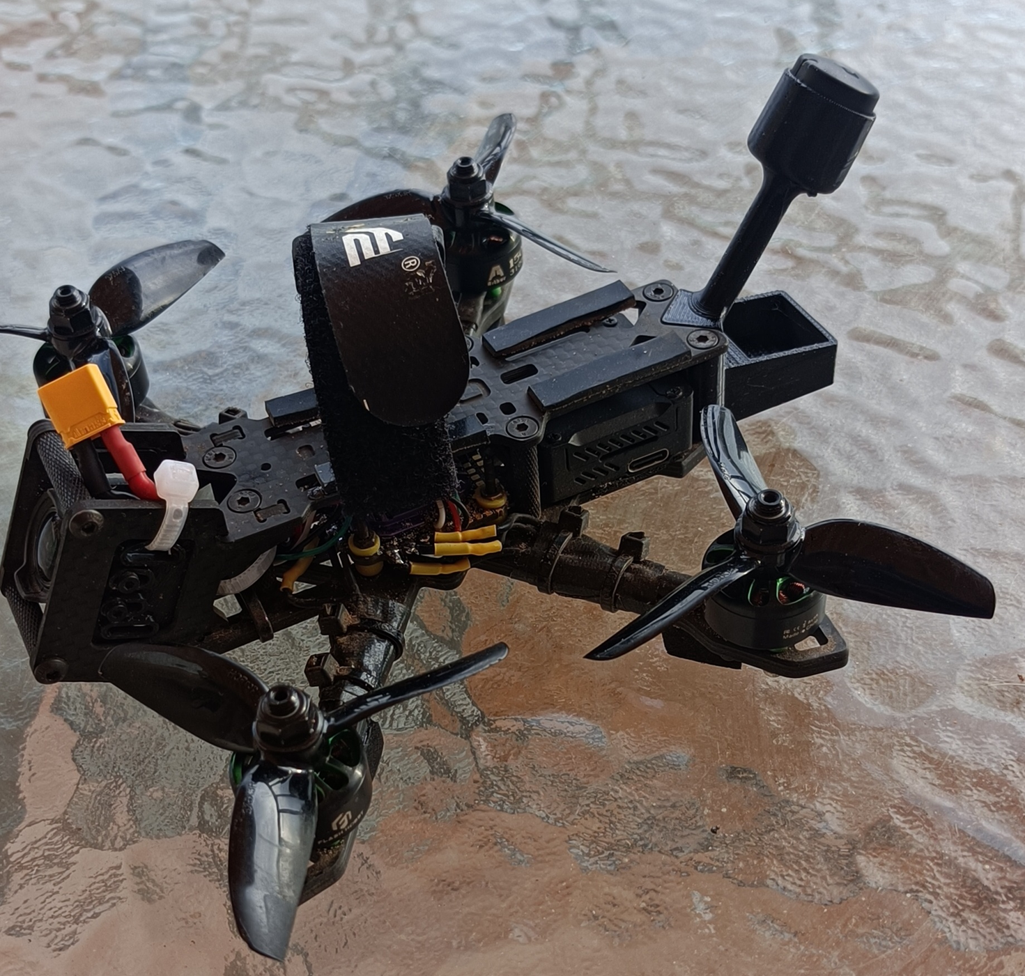

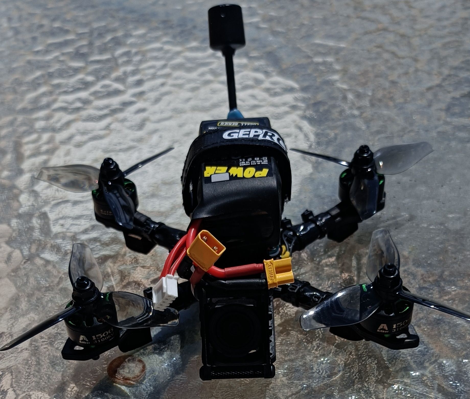

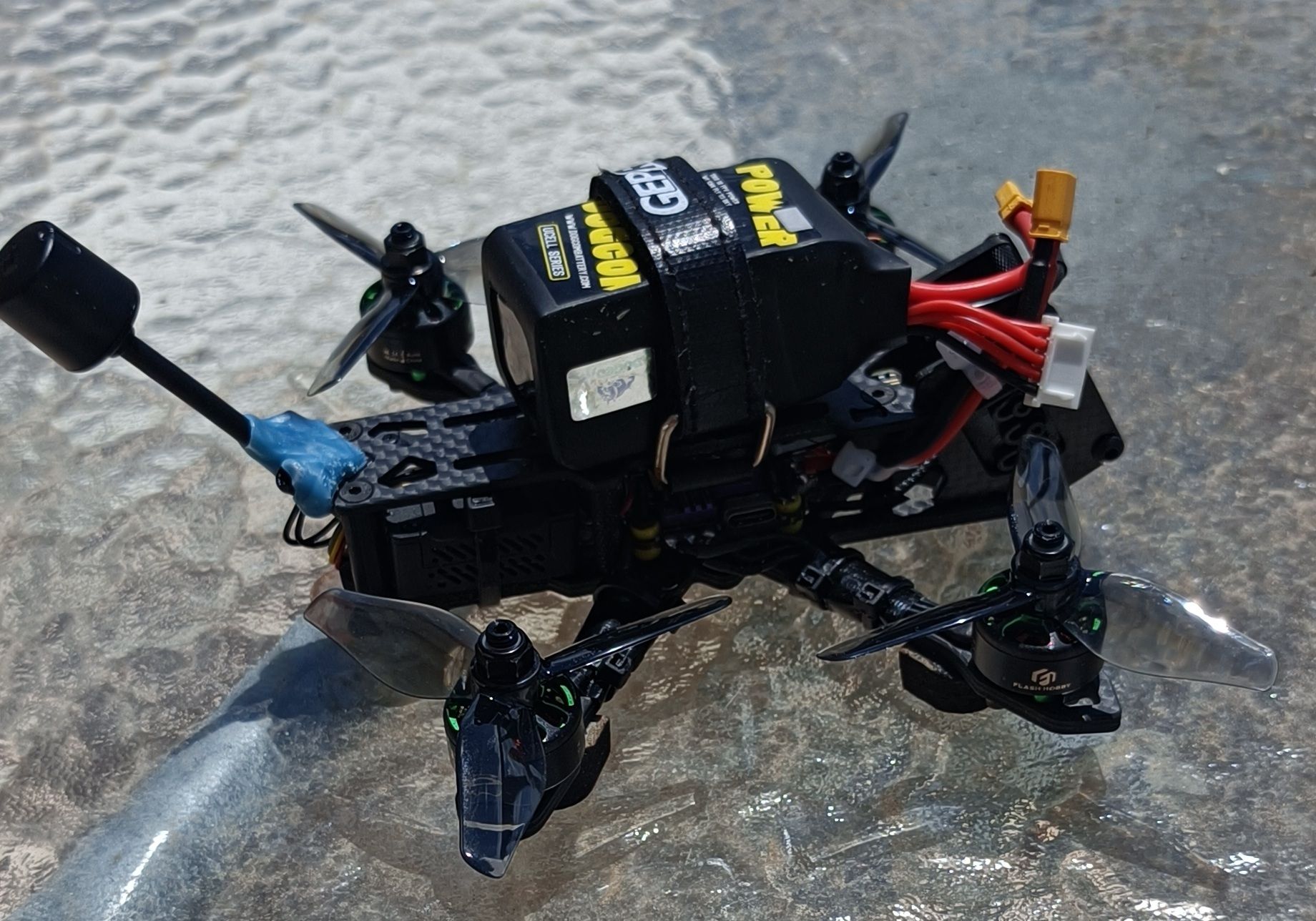

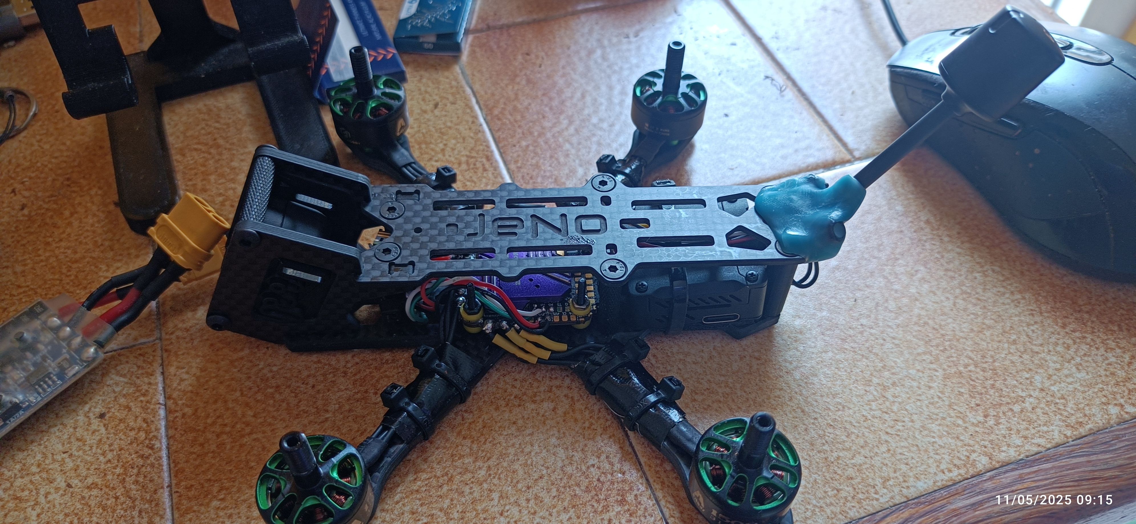

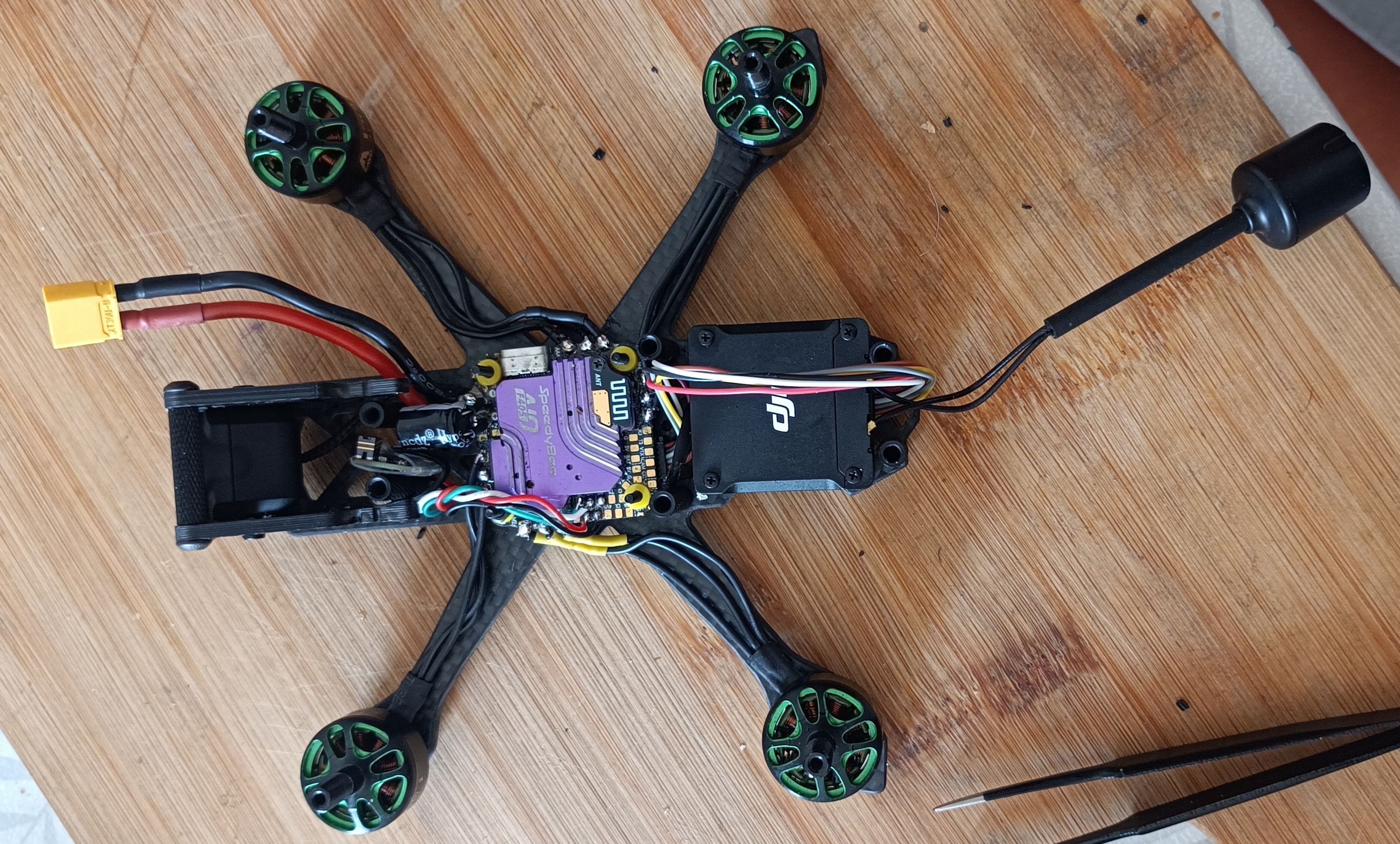

Avec une année de retard, j'étais parti sur un O4 lite, mais je me suis planté en prenant la Frame, du coup j'avais un O3 en rab ..
Un peut lourd du coup, pas grave ça ira bien pour la balade, j'attends un FIT pour mettre le O4 Lite.
Un grand merci à @nochamo pour son aide !

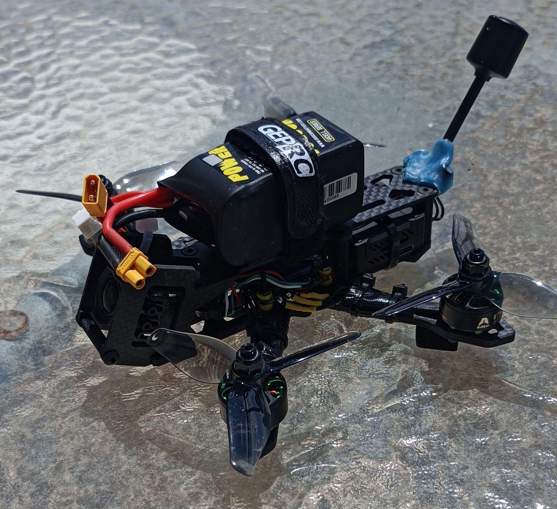

Pas beaucoup de photos du montage, en plus j'ai due composer avec les moyens du bord et adapter le support d'antenne avec du chewing-gum 😂 (plastique thermo formable)

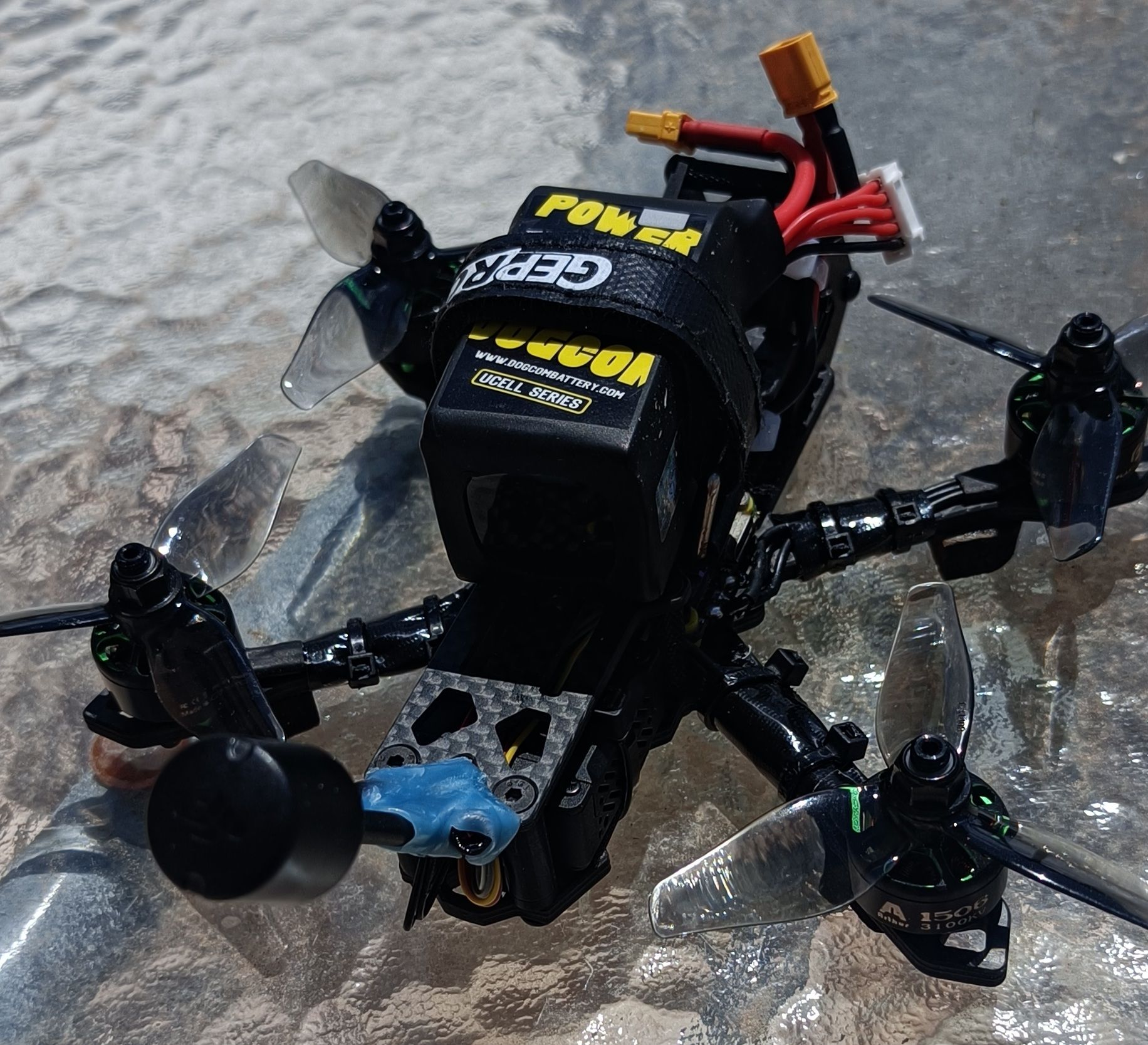

@nochamo tu valide ? : Remplacement du "chewing-gum" par un support TPU Antenne et GPS
POIDS : 215 grammes
Jeno 3" 44 €
SpeedyBee F405 AIO 40A 63 €
1 x AIO
4 x 1506 3100kv (récupe)
1 x 3" 2 €
DJI O3 Air Unit 199 €
Récepteur radio
Nano ExpressLRS 2.4G XR2 11 €
LiPo
Lipo 4S 850mAh 150C - Série UCELL - Dogcom 16 €
Prix total : 335 €

tu lui a collé des gros moteurs au petio là ! 😅
t'as été rapide, mais ça, je ne peut pas valider 😅
https://www.drone-fpv-racer.com/support-antenne-dji-o3-pour-jeno-3-tpu-by-dfr-12970.html#/9-couleur-noir

il y a 9 minutes, nochamo a dit :
😂, ouais, j'ai fait dans l'urgence, si j'avais été à Paris je l'aurais imprimé 🙂, mais bon ça fait le taf 😇

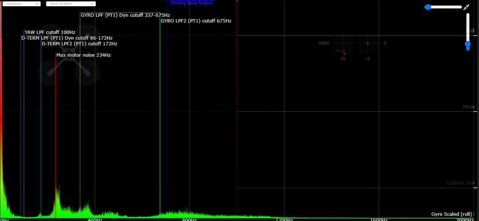

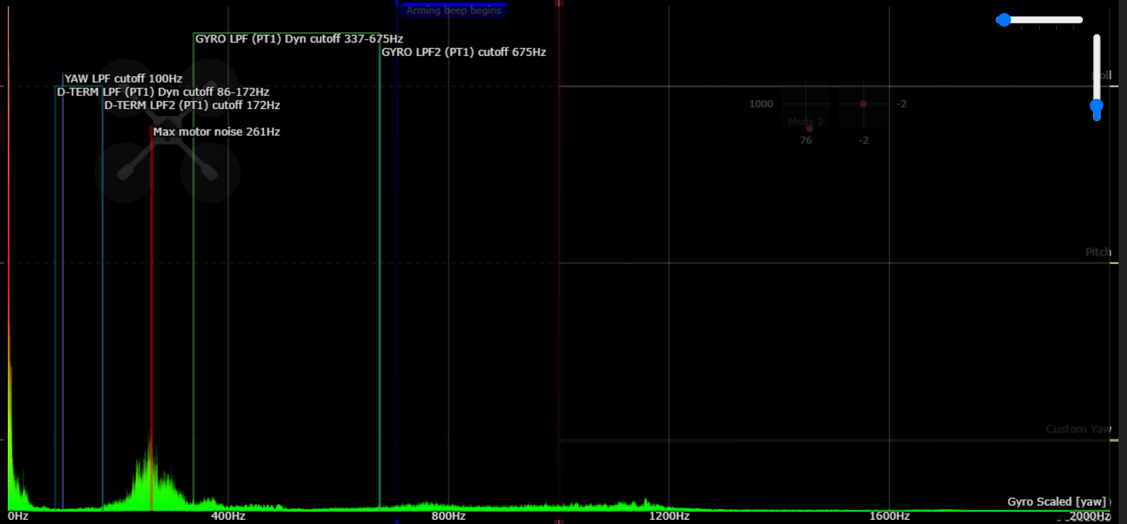

Second test et découverte (doucement) du spot, en mettant les filtre à 1.35, la BB à un peu de bruit, mais pas grand chose.
image.thumb.png.1fb2860347dcc126dc296c61247b472e.pngimage.thumb.png.191f83467851d1f985fa311352d7734a.pngimage.thumb.png.8e1ad41ba065ac0b4b12746a6c767a8e.png
Par contre une question @Jerome, comment on calibre cette Boxer, j'ai pas trouvé dans les menus, j'ai bidouillé les réglages avec les vis en façade pour avoir des sticks moins rigides et du coup ça merde ..
Modifié (le) par spid99

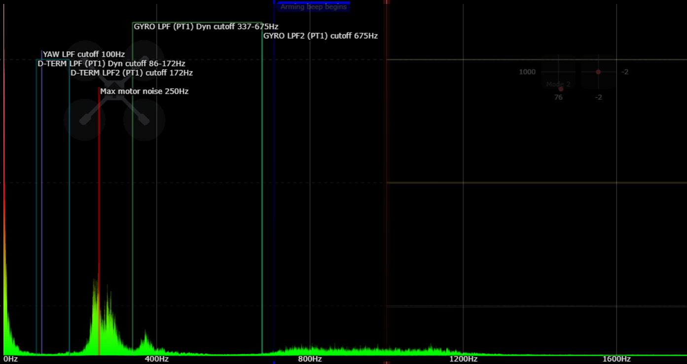

il y a 49 minutes, spid99 a dit :
la BB que nous montre me parait foirée par une branche prise en pleine tronche....

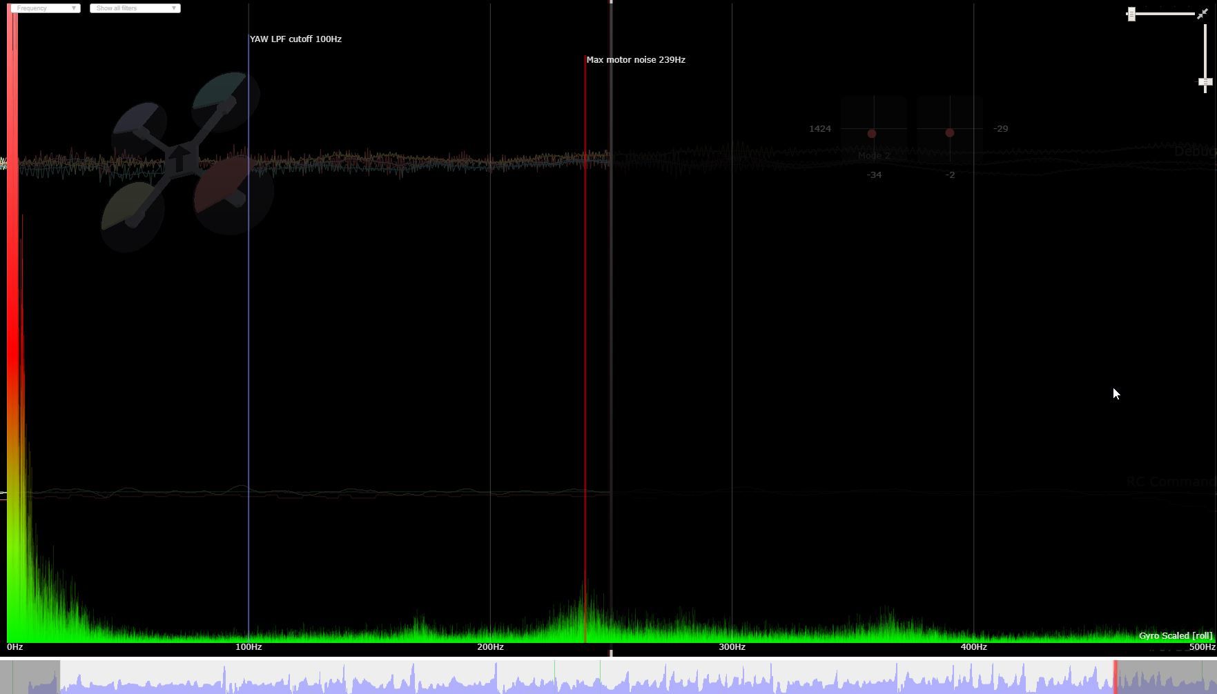

moi j'ai ca sur la premiere (ce qui me rassure)
2025-05-1717_21_38-Betaflight-BlackboxExplorer.thumb.jpg.16376ab4be1979da6868b1acaa2a5c7c.jpg
BB de JeNo, donc tu peux passer les filtres a 1.3 ou 1.4 sans aucun probleme.
Tout est nickel, filtres, PID et Rates 👍

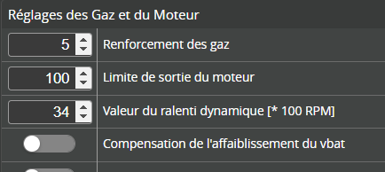

SAlut, modification du "ralentie dynamique" activé à 34 (La vidéo de @Jerome ce matin)
Enlevé le "Motor Stop"
Remplacé le nombre d'aimants, 12 au lieu des 14 (oups j'avais zappé)
Le ressentie est bien, est-ce du placébo🤔 ? Mon niveau ne permet pas vraiment de juger, mais j'ai l'impression que c'est mieux, à voir dans le temps, je n'ai fait que deux courtes batteries.
Par contre la BB me semble plus "bruitée" après passage des filtres c'est bon.

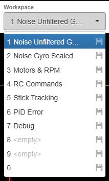

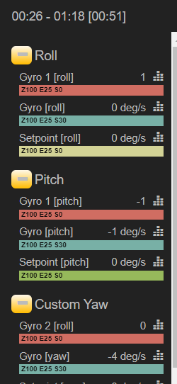

Une petite question, pourquoi sur la BB j'ai un "custom Yaw" en gyros 2 ? Pensez vous que je doive le couper ? (en plus il me parait vide ..)
image.png.05f059a953534d8f044b71ad71e8c595.pngimage.png.f732818dbade38c4b8e4f619b5856bda.png

Il y a 4 heures, spid99 a dit :
En 3" tu dois pouvoir pousser un peu plus haut genre 40-45. A tester ce qui te va le mieux.
C'est comme ça que tu as configurer ton espace de travail, effectivement ca sert à rien si tu utilises le gyro 1 😉 Tu peux récup celui que j'avais partagé dans la vidéo sur la BB.
Il y a 7 heures, Jerome a dit :

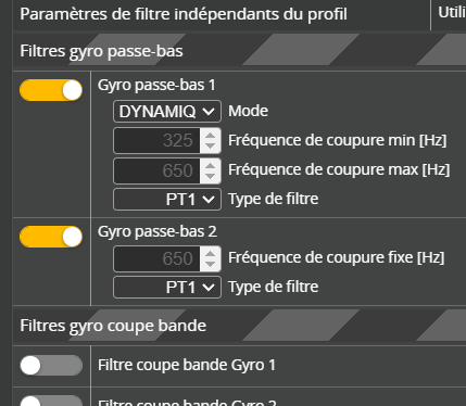

Je peux désactiver le filtre  passe bas du Gyro2 ? Il me semble l'avoir déjà fait sur certains drones ..
Il y a 12 heures, Jerome a dit :
C'est déjà celui là que j'utilise 🤔 Par acquis de conscience je l'ai rechargé et c'est pareil ...
Il y a 6 heures, spid99 a dit :
C'est dans l'onglet Configuration, mais c'est surtout dans ton espace de travail que tu dois pouvoir sélectionner ça.
Il y a 1 heure, spid99 a dit :
C'est un vieux, celui qui s'appelle qui contient une collection "Custom Yaw" remonte à très longtemps. Le plus récent contient ces workspace :
il y a une heure, Jerome a dit :
😅 Décidément, je n'ai que des "vieux trucs", je n'arrive pas à trouver le nouveau que tu décrits .. ICI  Peux tu le mettre en PJ ?
Moi pas avoir compris 🤔
Pour l'onglet configuration et désactiver un des gyros, oui je me rappelle
tu vas lui coller un gps?
si c’est pas prevu, met lui un coup de cuter..... mais c'est clairement mieux que le chewinggum!!!!
il y a 10 minutes, nochamo a dit :
Oui c'est un peu le but du truk..
C'est pas pour aller loin, c'est juste pour la flèche vers le point de décollage, au dessus des pinèdes on se perd vite  😉
Et les moteurs sont assez costaux pour supporter le poids sup ..
