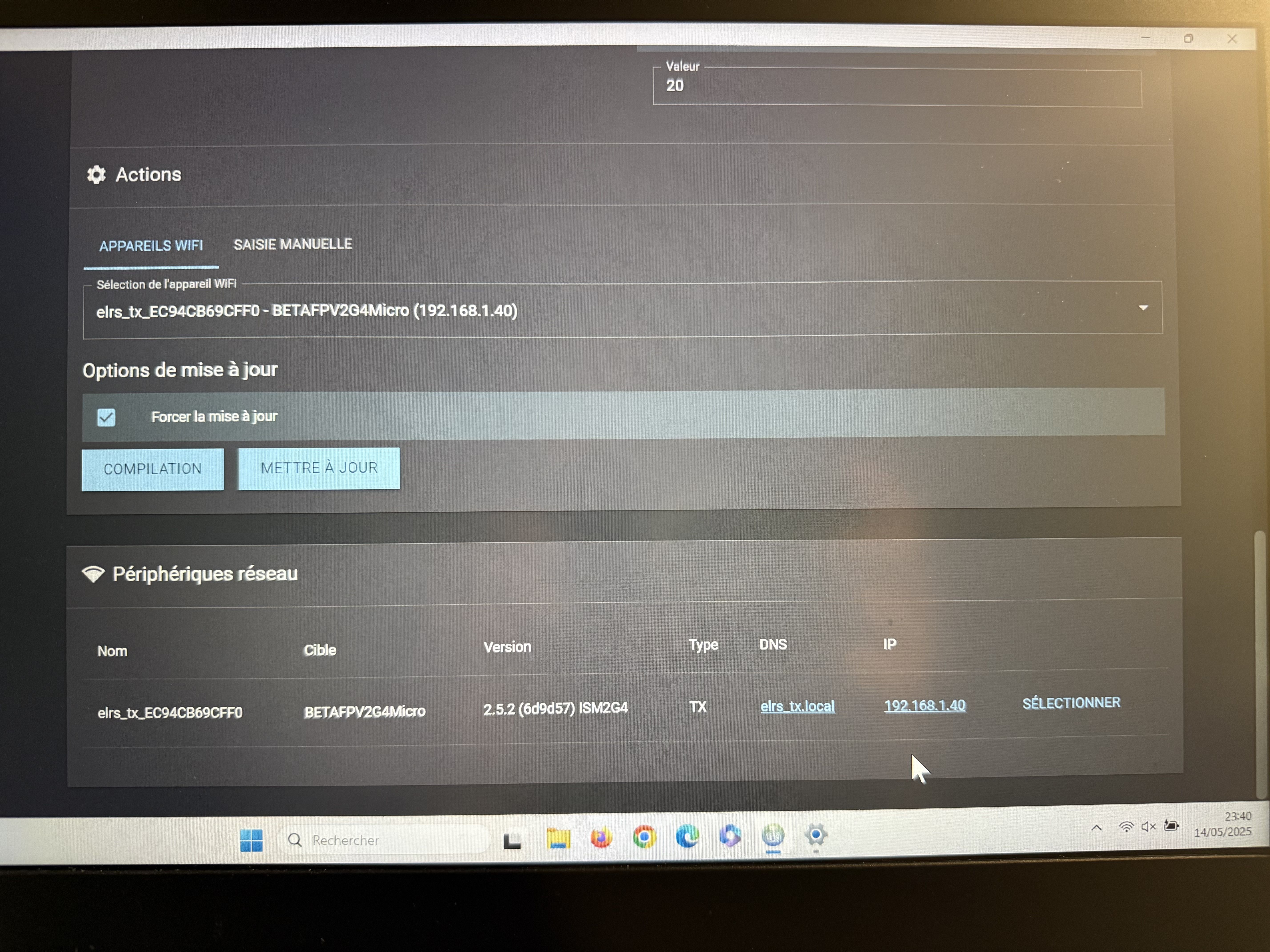

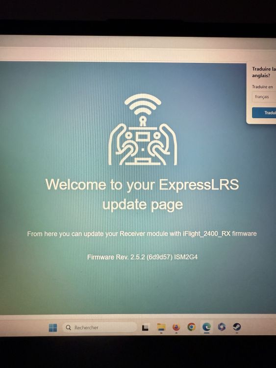

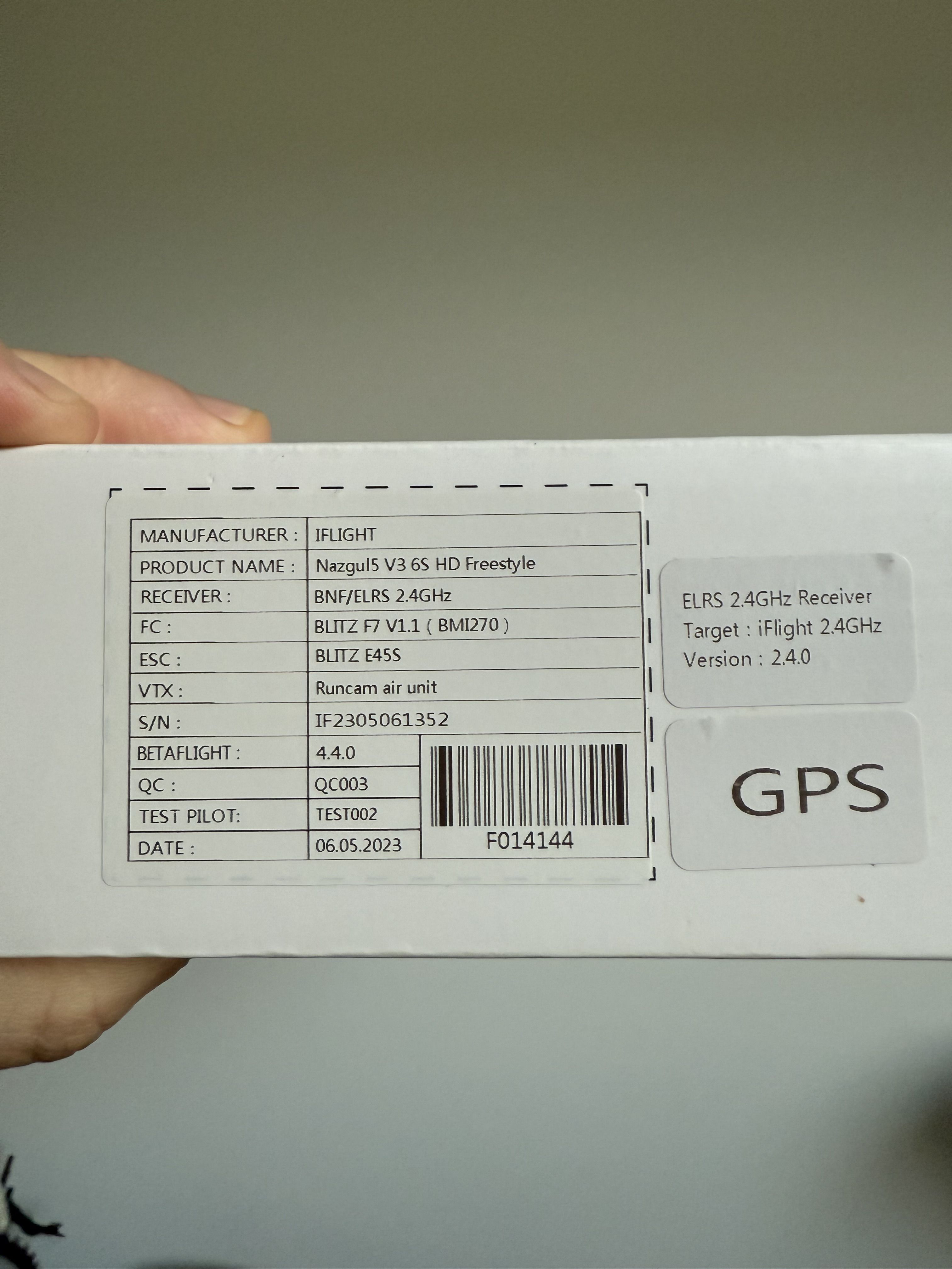

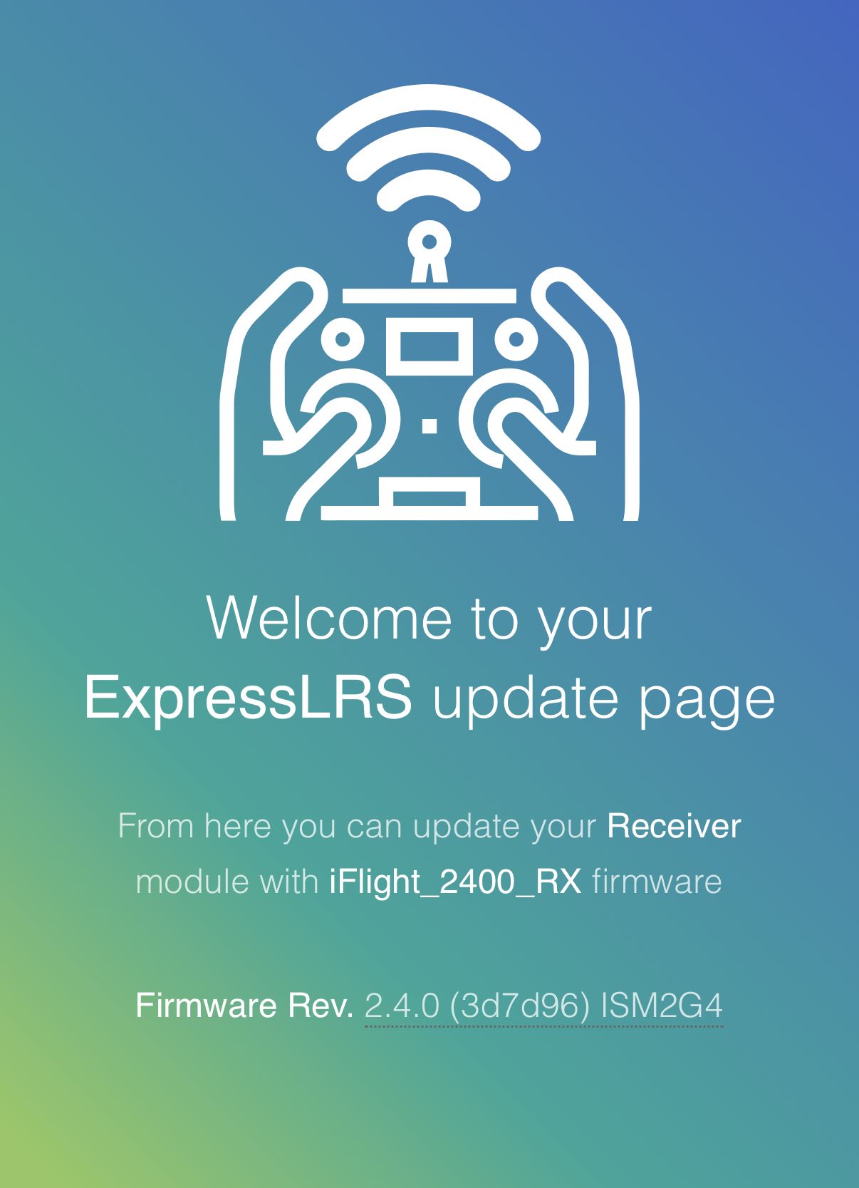

Sebooney Posté(e) Mai 12, 2025 Signaler Posté(e) Mai 12, 2025 Bonjour, déjà bonne nouvelle j’ai réussi a passer mon TX en 2.5.2 mon RX est en 2.4.0 et le bind ne fonctionne pas, j’ai essayé de mettre à jour le RX mais ça ne fonctionne pas. Je vous mets des photos J’ai réussi je ne sais comment à mettre les deux sur la même version mais le bind ne fonctionne toujours pas

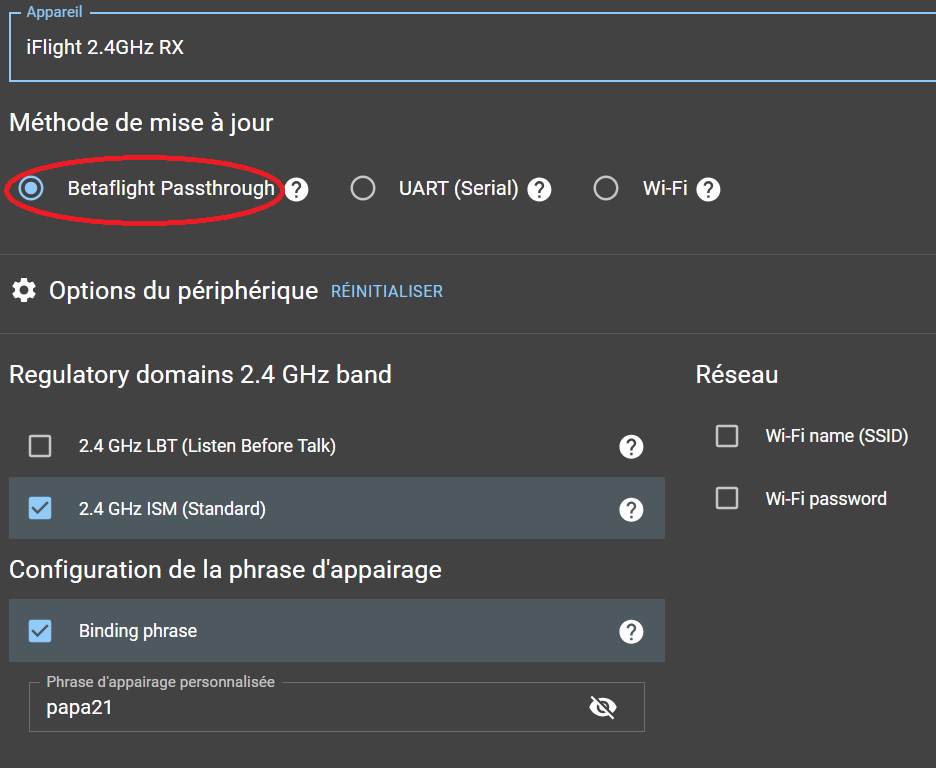

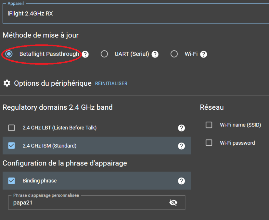

spid99 Posté(e) Mai 13, 2025 Signaler Posté(e) Mai 13, 2025 (modifié) SAlut, j'ai jamais réussi en Wifi .. Essaie en "Betaflight Passtrhough" en branchant ton PC en USB sur ta carte de vol, il faut parfois l'alimenter (refroidis tout ça avec un ventilo si besoin). En mettant la même "Binding Phrase" que sur le TX. Et ne pas oublier de travailler sans hélices sur un drone alimenté Modifié (le) Mai 13, 2025 par spid99
Jerome Posté(e) Mai 13, 2025 Signaler Posté(e) Mai 13, 2025 Utilise la binding phrase pour pas te prendre la tête avec le bind manuel

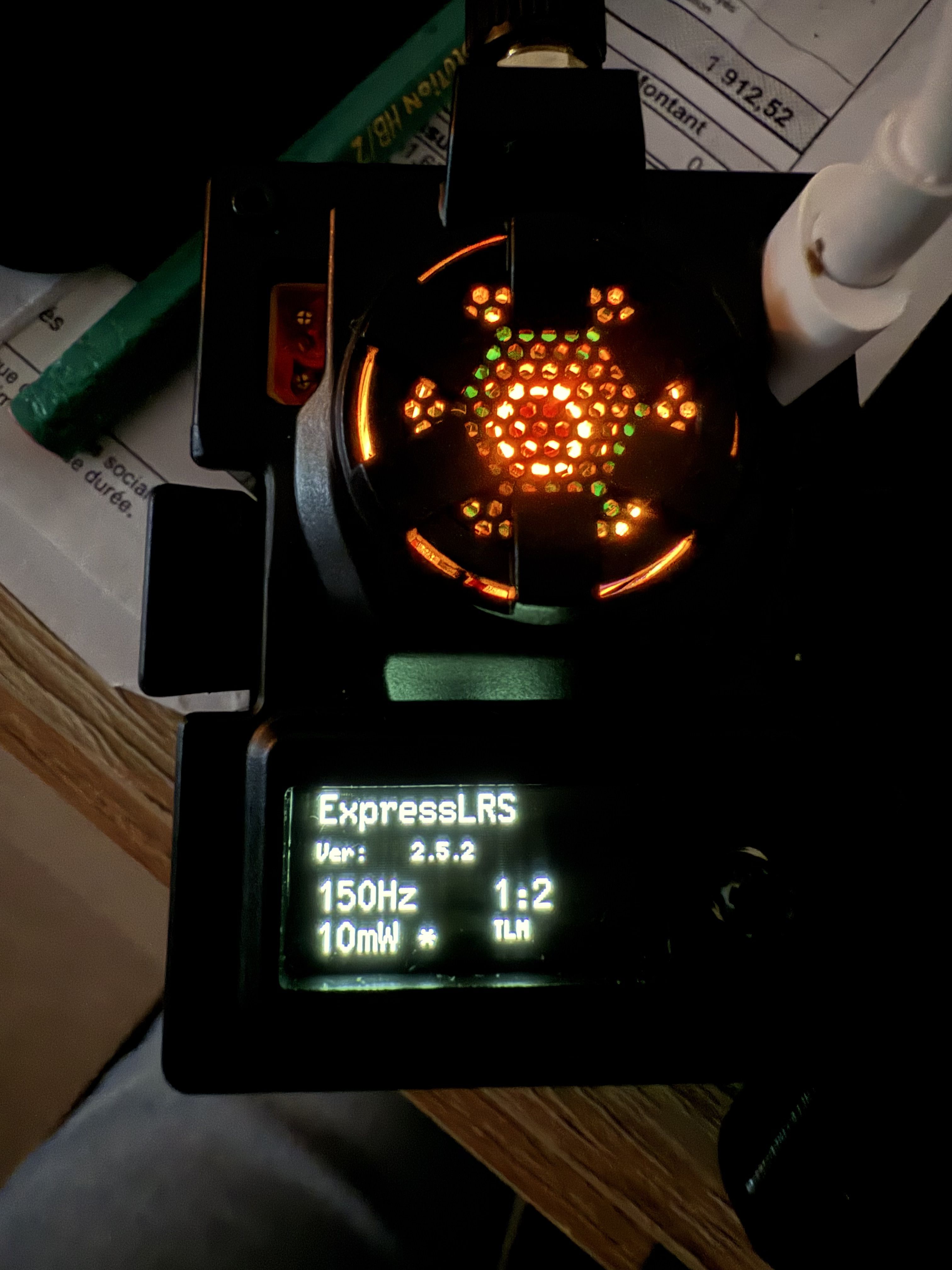

Sebooney Posté(e) Mai 13, 2025 Auteur Signaler Posté(e) Mai 13, 2025 @spid99 J’ai réussi en wifi @Jerome J’ai utilisé le binding phrase mais toujours pas synchronisation, le TX et le RX ont la même version même si ça n’est pas la dernière, ils sont en 2.5.2. il doit y avoir d’autres paramètres à prendre en compte.
Jerome Posté(e) Mai 13, 2025 Signaler Posté(e) Mai 13, 2025 Les 2 sont bien sur le même domaine de régulation ? (ISM ou LBT) Pourquoi ne pas tout mettre en version 3.x histoire d'être à jour et profiter des dernières corrections ? La version 2 commence à dater. Pour bind avec la binding phrase, je n'ai jamais rien eu à faire de plus que la déclarer des 2 côtés.
Sebooney Posté(e) Mai 13, 2025 Auteur Signaler Posté(e) Mai 13, 2025 Oui, je vais le faire maintenant que j’y arrive C’est quoi ISM ou LBT, ça ne me parle pas du tout.
Attafr Posté(e) Mai 13, 2025 Signaler Posté(e) Mai 13, 2025 il y a 12 minutes, Sebooney a dit : C’est quoi ISM ou LBT, ça ne me parle pas du tout. Chez nous c’est LBT IS(r)M c’est ailleur
Silverglade Posté(e) Mai 14, 2025 Signaler Posté(e) Mai 14, 2025 (modifié) Il y a 11 heures, Sebooney a dit : Oui, je vais le faire maintenant que j’y arrive C’est quoi ISM ou LBT, ça ne me parle pas du tout. La limite d'émission pour la radio (entre autre), LBT pour l'europe, ou ISM si tu voles -ailleurs- Modifié (le) Mai 14, 2025 par Silverglade

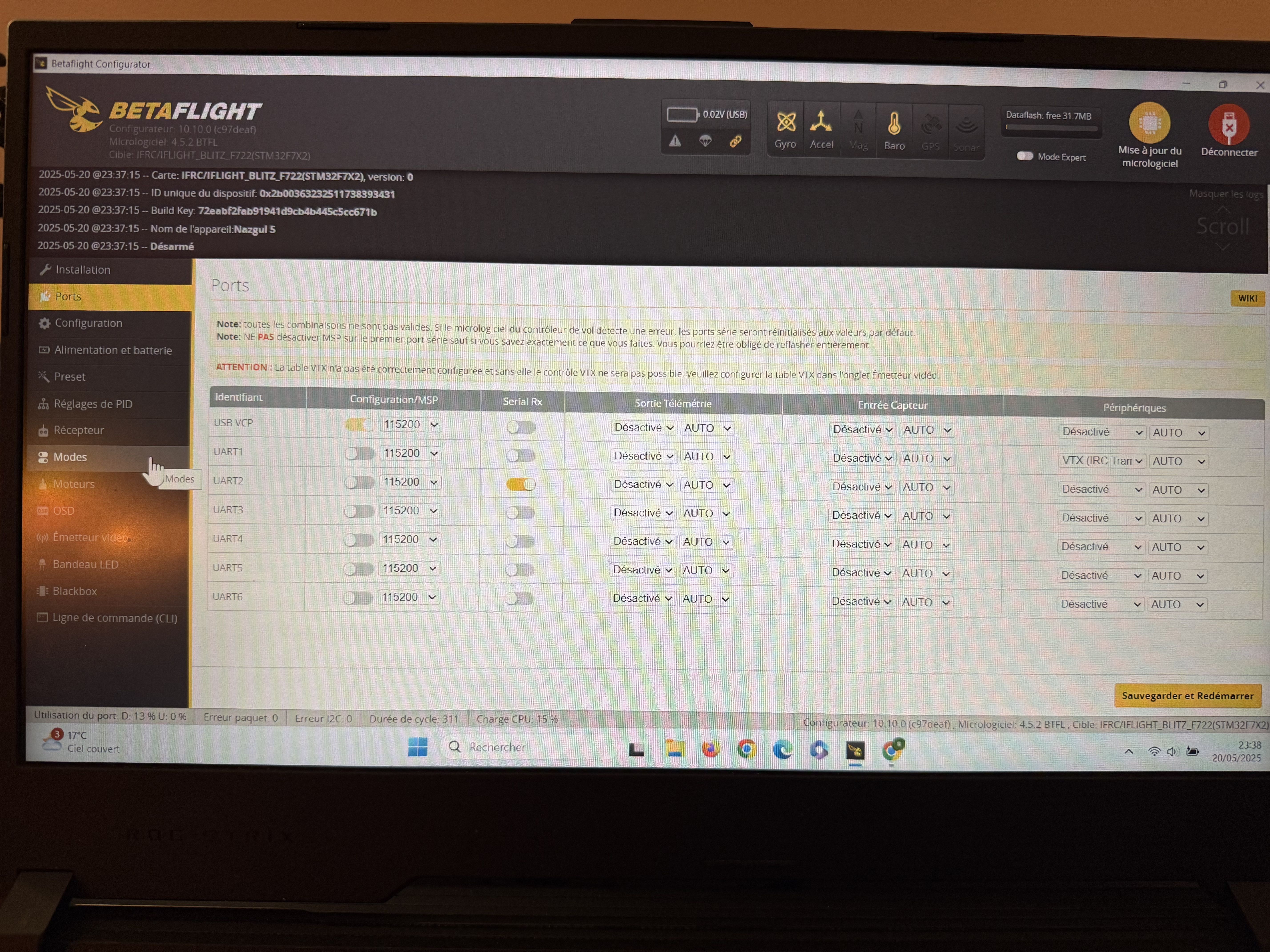

Sebooney Posté(e) Mai 14, 2025 Auteur Signaler Posté(e) Mai 14, 2025 Est-ce que ça pourrait venir d’un mauvais uart dans betaflight ?
Silverglade Posté(e) Mai 14, 2025 Signaler Posté(e) Mai 14, 2025 Il y a 2 heures, Sebooney a dit : Est-ce que ça pourrait venir d’un mauvais uart dans betaflight ? Si le bind se faisait avant la maj, j'en doute
Sebooney Posté(e) Mai 14, 2025 Auteur Signaler Posté(e) Mai 14, 2025 Non, ça n’as jamais bind, JAMAIS

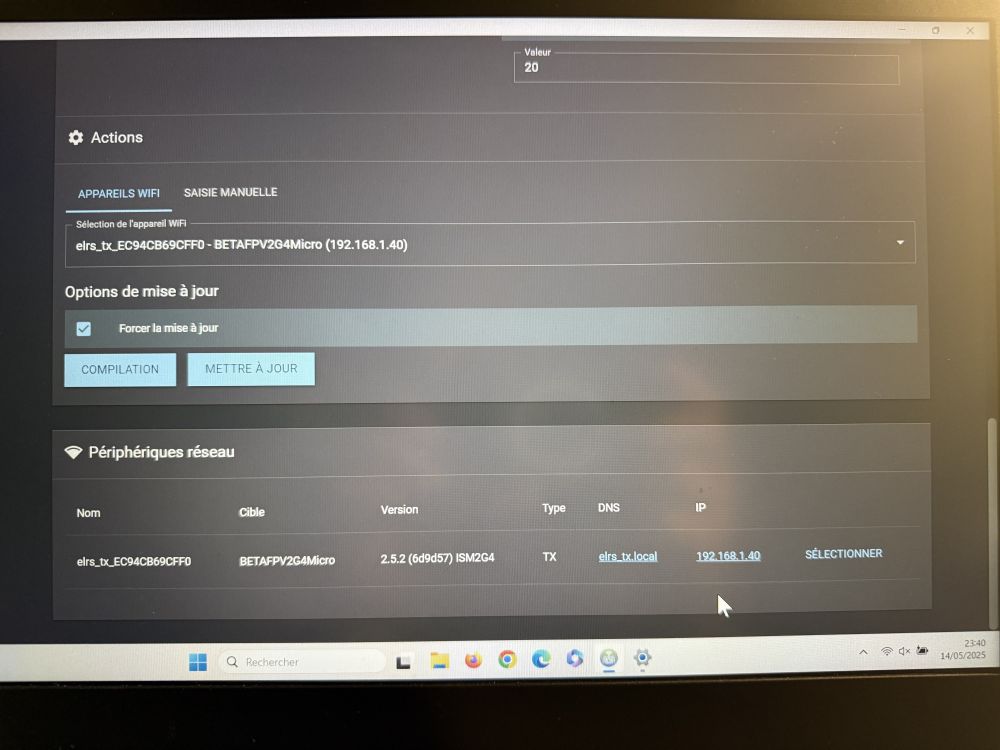

Sebooney Posté(e) Mai 14, 2025 Auteur Signaler Posté(e) Mai 14, 2025 Bon, j’ai réussi avec flasher le RX avec la dernière maj mais impossible de le faire pour le TX, le wifi est activé sur le module mais rien n’apparaît sur le réseau Le TX est bien reconnu dans ExpressLRS Configurator mais pas visible sur mon réseau
Jerome Posté(e) Mai 14, 2025 Signaler Posté(e) Mai 14, 2025 Sinon flash le direct en USB, ou essaie avec le wifi de ton tel
Sebooney Posté(e) Mai 14, 2025 Auteur Signaler Posté(e) Mai 14, 2025 Ça ne marche pas en usb, il ne reconnaît pas le port COM et j’ai déjà vérifié sur mon tel, rien non plus.
Silverglade Posté(e) Mai 15, 2025 Signaler Posté(e) Mai 15, 2025 (modifié) Il y a 14 heures, Sebooney a dit : Ça ne marche pas en usb, il ne reconnaît pas le port COM et j’ai déjà vérifié sur mon tel, rien non plus. Il y a 17 heures, Sebooney a dit : Non, ça n’as jamais bind, JAMAIS Ah x) Déjà remets les a la même version avec le même paramètre LBT tous les deux comme tu avais réussi, la version tu verras plus tard, quand ça fonctionnera haha Si ça n'a jamais bindé c'est peut-être un mauvais paramétrage uart oui. Si tu as soudé toi même, est ce que tu as bien croisé les pads (câbles) ? Tx sur Rx Rx sur Tx Si oui, vérifie sur la FC que tu as bien le bon uart dans betaflight, normalement t'as un numéro sur le pad, genre rx1 ou r1, r2 etc Sur ma speedybee par exemple j'ai R1 R2 R3 et R4. Si oui, est ce que en uart tu as bien coché "serial RX" dans betaflight ? Si oui, allumes tout, appuie sur le bouton pour appairé sur le Rx, fais le bind avec la radio (dans ma boxer j'ai un menu avec une option Bind qui cherche le rx en attente) Perso rien besoin de plus c'est automatique en 2s. Si ça marche pas recommence en changeant d'uart (sans toucher celui de la FC en msp) Modifié (le) Mai 15, 2025 par Silverglade

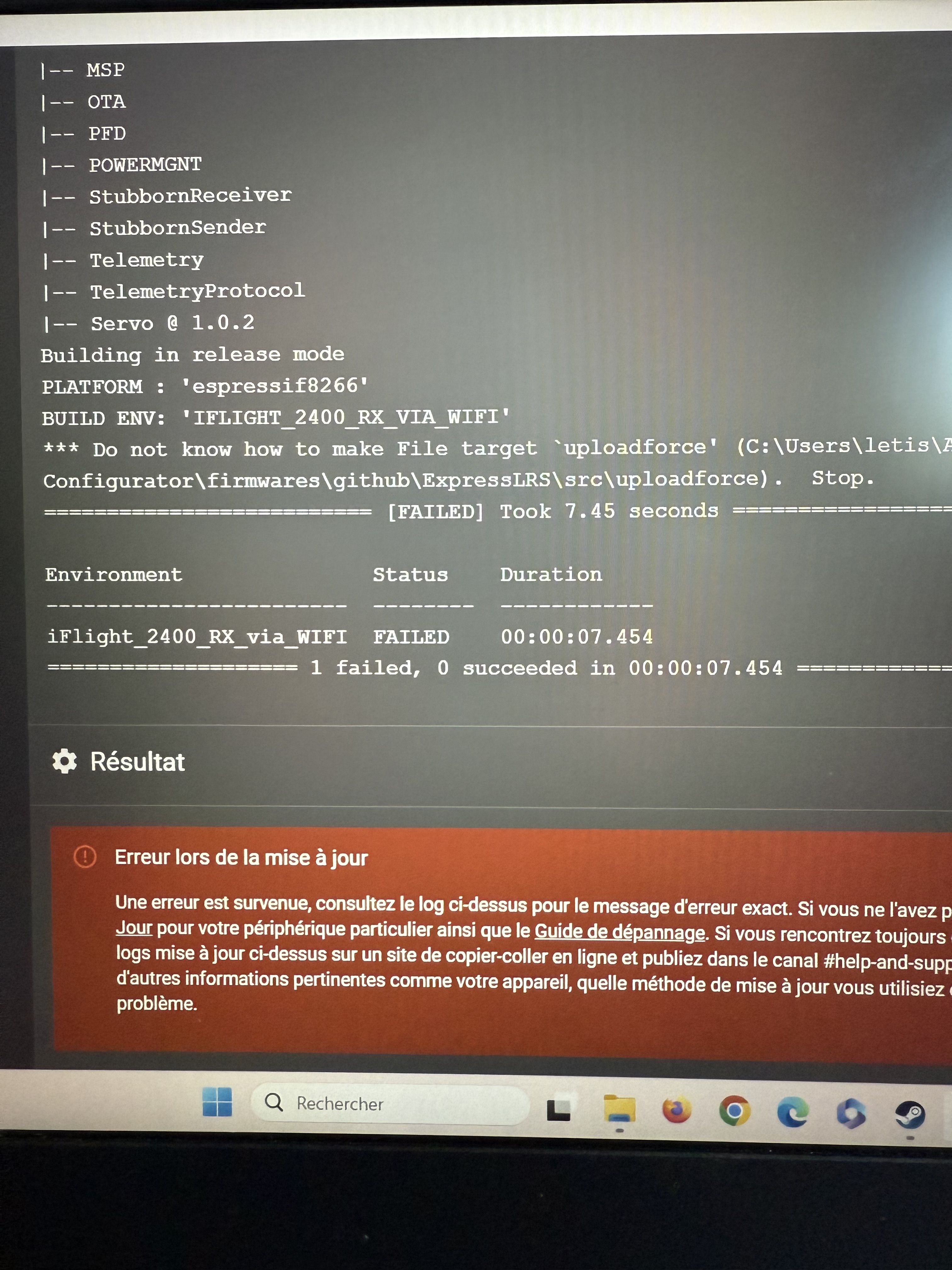

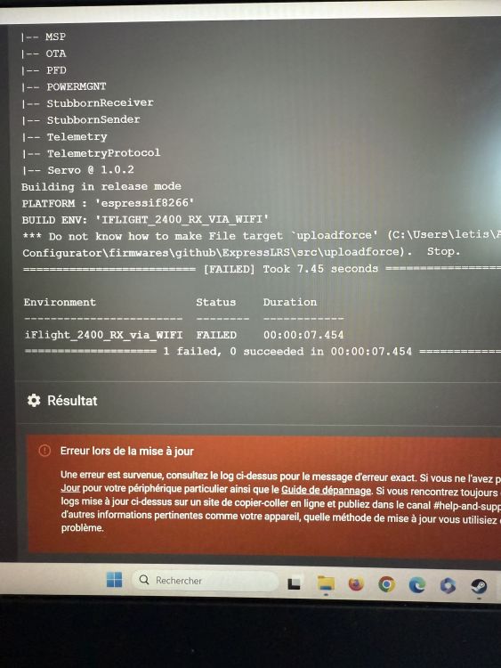

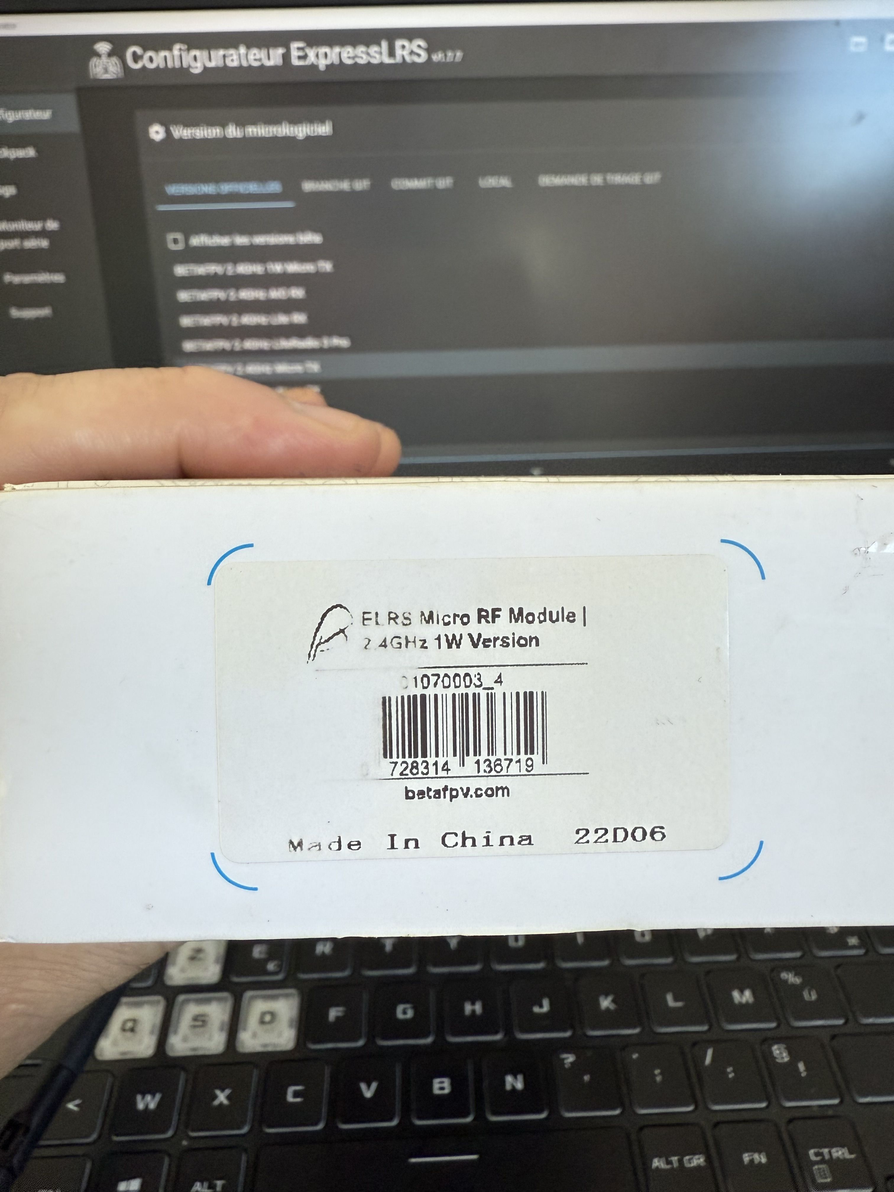

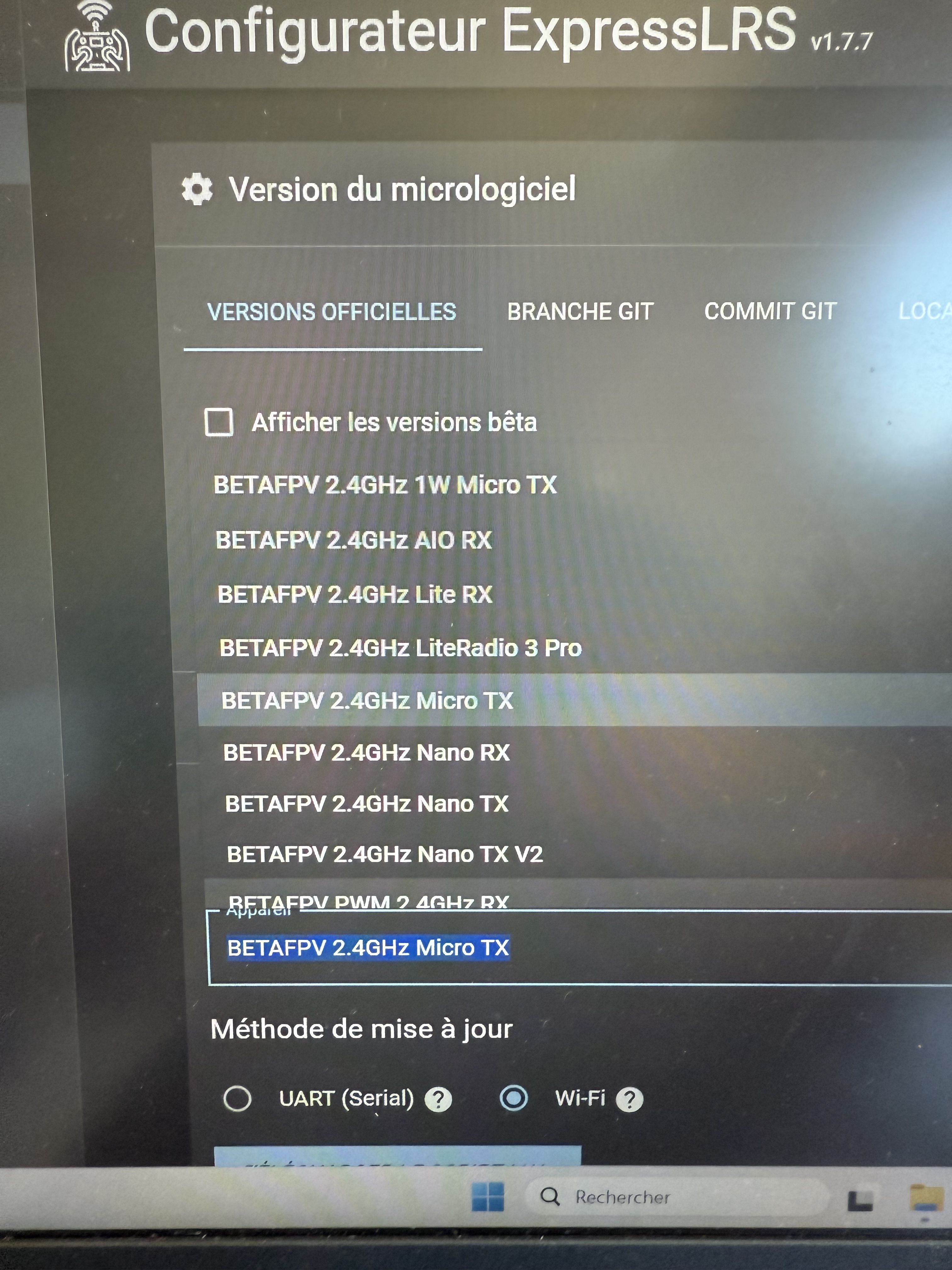

Sebooney Posté(e) Mai 15, 2025 Auteur Signaler Posté(e) Mai 15, 2025 Le problème c’est que je n’arrive plus a faire la mise à jour du TX ( le RX est bien en LBT avec la dernière maj) ExpressLRS configurator reconnais bien mon module et sélectionne automatiquement la version mais quand je fais la maj, j’ai un message d’erreur Pourtant j’ai la version 1W
Sebooney Posté(e) Mai 15, 2025 Auteur Signaler Posté(e) Mai 15, 2025 Bon ben j’ai commandé un nouveau module

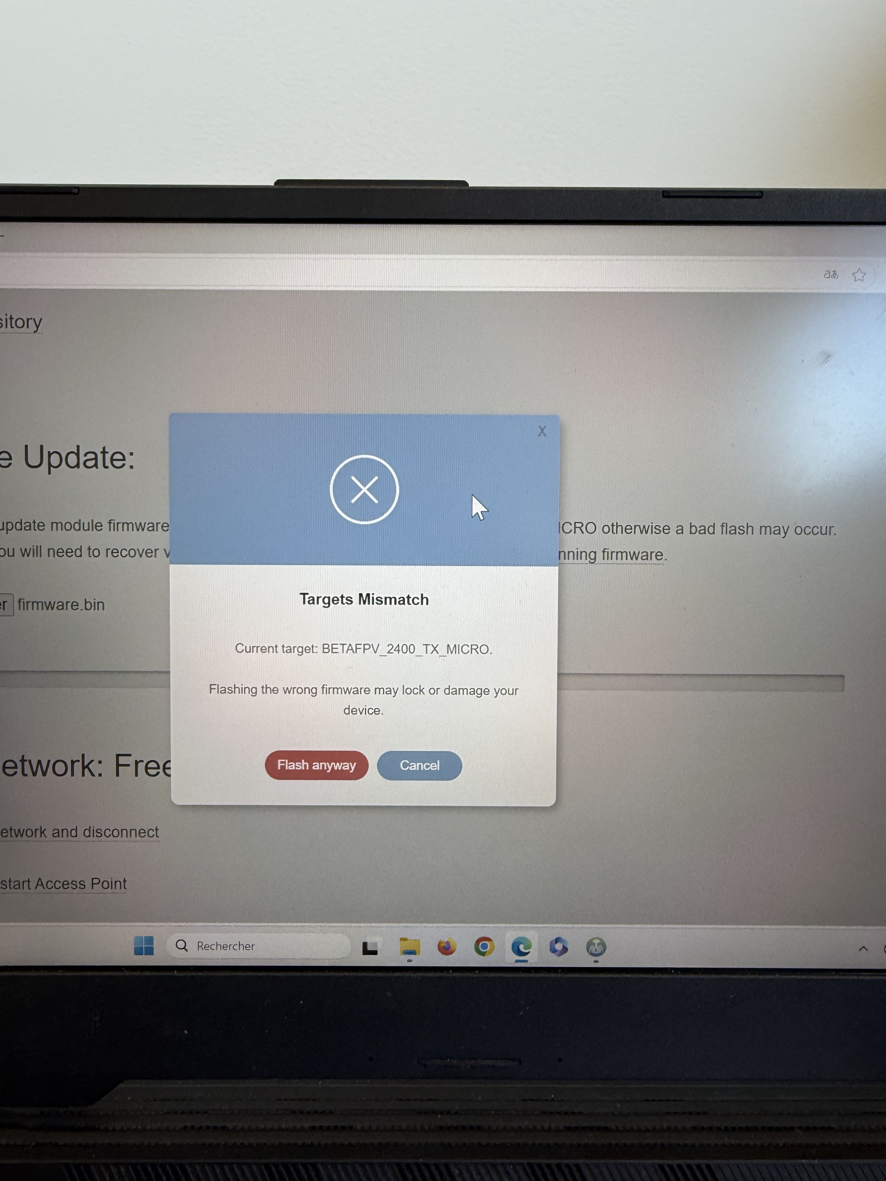

Silverglade Posté(e) Mai 15, 2025 Signaler Posté(e) Mai 15, 2025 (modifié) Je doute que ça change grand chose pour la maj ^^' L'erreur que t'as c'est un mauvais firmware sélectionné, comme si tu voulais mettre du betafpv dans un radiomaster par exemple. Est ce que ta radio de base est à jour déjà ? Il y a peut-être un prob de communication entre la radio et le module avec tout ce que t'as bidouillé De souvenir tu peux aussi mettre a jour un module en passant par l'usb de la radio Modifié (le) Mai 15, 2025 par Silverglade
Sebooney Posté(e) Mai 18, 2025 Auteur Signaler Posté(e) Mai 18, 2025 J’ai fait la maj avec le module hors de la radio, de toute façon c’est le module qui doit être à jour, pourquoi la radio entrerait en ligne de compte pour la mise à jour ?

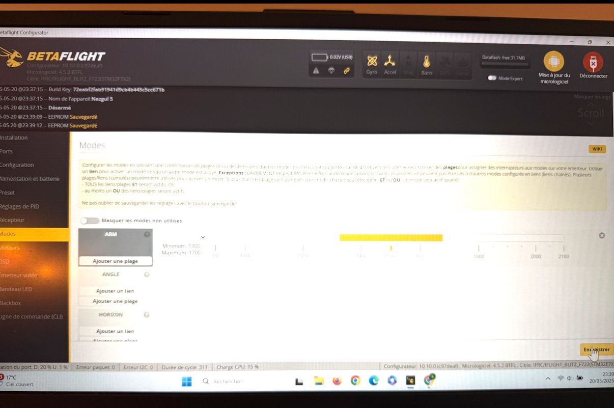

Sebooney Posté(e) Mai 20, 2025 Auteur Signaler Posté(e) Mai 20, 2025 Bonsoir, alléluia bind réussi, ENFIN !! La radio est bien reconnue dans betaflight et ma TX16s me dit « Telemetrie retrouvée » seulement les moteurs ne tournent pas . Je ne sais pas si les uart sont bien paramétrer. J’ai essayé de mettre le mode ARM mais le throttle n’est pas détecté. merci d’avance pour vos retours
spid99 Posté(e) Mai 21, 2025 Signaler Posté(e) Mai 21, 2025 Tu ne pourrais pas faire des "Imprime écran" là je ne vois rien ça fait mal aux yeux Il y a 6 heures, Sebooney a dit : bind réussi, ENFIN !! Oui et ? Comment ? Le forum est fait pour aider, quelqu'un peut avoir le même problème, si tu ne donne pas ta solution ...
