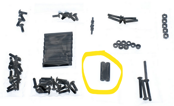

Est ce que vous savez ce que c'est ici ? Je dirais de l'acier, mais pas sur.
C'est quoi les gros truc noir moche ? les entretoises ??
Si oui vous savez ou je peux trouver un autre kit tout fait avec plus de couleur ?
est ce que tu peux préciser ? un screen ?

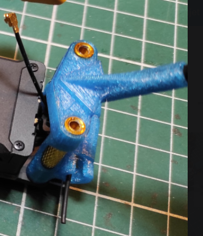

Y'a pas en une pièce ?
Lorsque je regarde le setup de Jérôme je vois une pièce fait d'un seul tenant
Ça parait mieux, non ?
Je parlais de ça:

Je parlais de ça:
sont les entretoises de 20mm pour les cam plates
il y a 24 minutes, Entis a dit :
c’est effectivement plus simple, plus leger, mais plus fragile, et uniquement compatible simple antenne. donc ca depend énormément de ton degrés de violence.....
