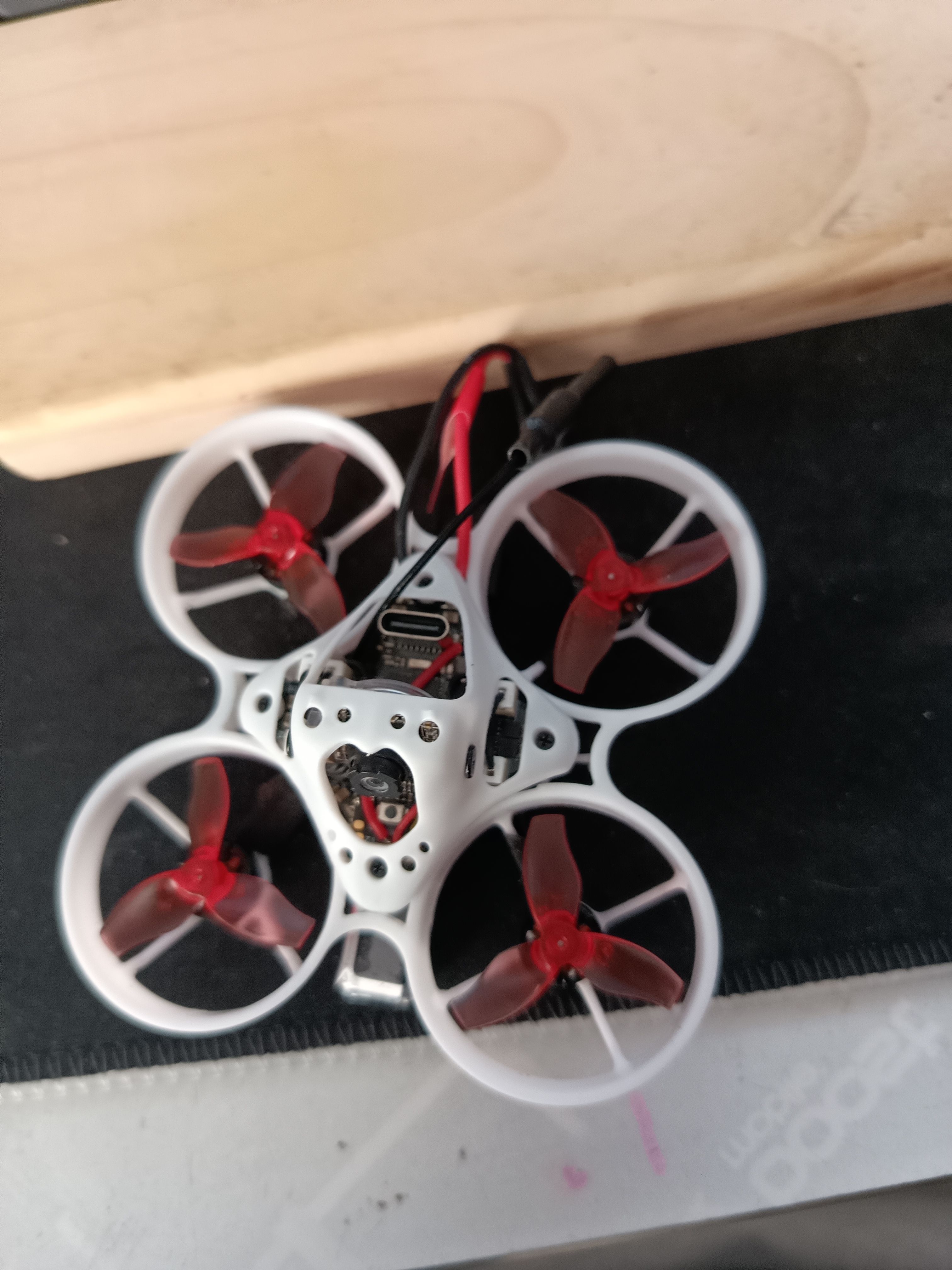

Ptitloup Posté(e) Mai 31, 2025 Signaler Posté(e) Mai 31, 2025 fais nous une photo de ton drone avec les hélices stp

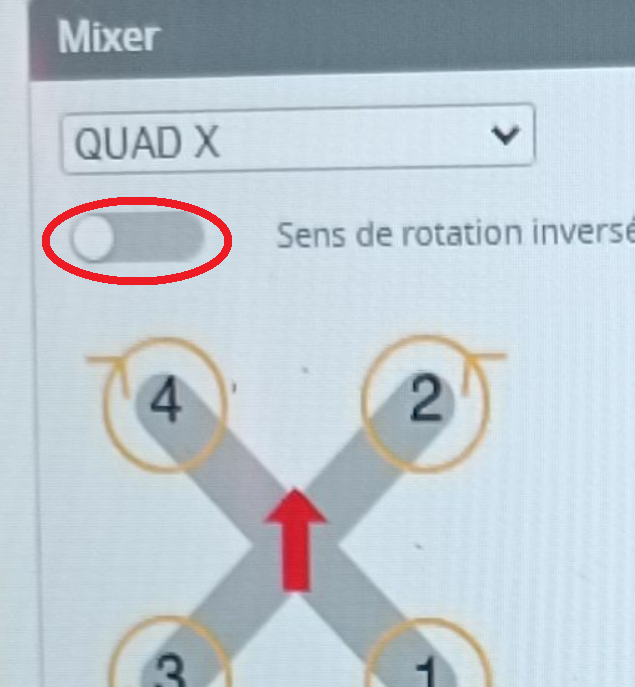

spid99 Posté(e) Mai 31, 2025 Signaler Posté(e) Mai 31, 2025 (modifié) N'oublies pas de modifier ce bouton quand tu mets les sens vers l'extérieur. Le bord d'attaque haut des hélices doit toujours se trouver vers le sens de rotation que tu as définit. Modifié (le) Mai 31, 2025 par spid99

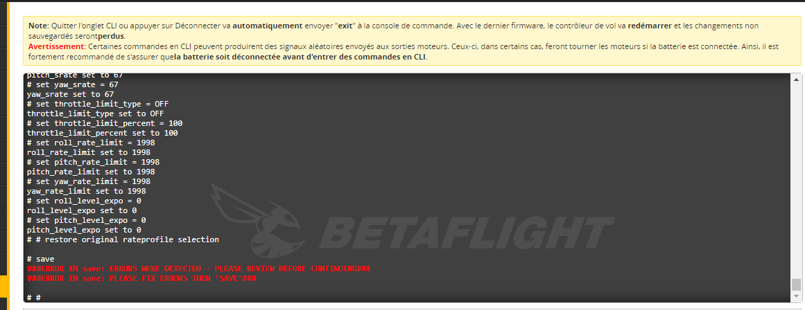

astroe62162 Posté(e) Mai 31, 2025 Auteur Signaler Posté(e) Mai 31, 2025 j ai decouvert que mon quad et pas tunes meme si je sais pas trop se sa veut dire j ai etait cherche un dumb du construteur et il m affiche sa si quelqu un c est se que sa veut dire
Attafr Posté(e) Mai 31, 2025 Signaler Posté(e) Mai 31, 2025 il y a 21 minutes, astroe62162 a dit : ai etait cherche un dumb du construteur Mauvaise idée… tu y étais presque il te suffisait simplement de cocher “sens de rotation inversé” et cela aurais été bon à mon avis !

Attafr Posté(e) Juin 1, 2025 Signaler Posté(e) Juin 1, 2025 il y a 29 minutes, astroe62162 a dit : sens de rotation et il est clouer au so Change l’ordre des hélices tu est en propOUT sur la photo de tes hélices, si il reste “collé” au sol, tu peux aussi le tenir en main, tu verra dans quel sens il souffle, fais quand même attention à tes doigts

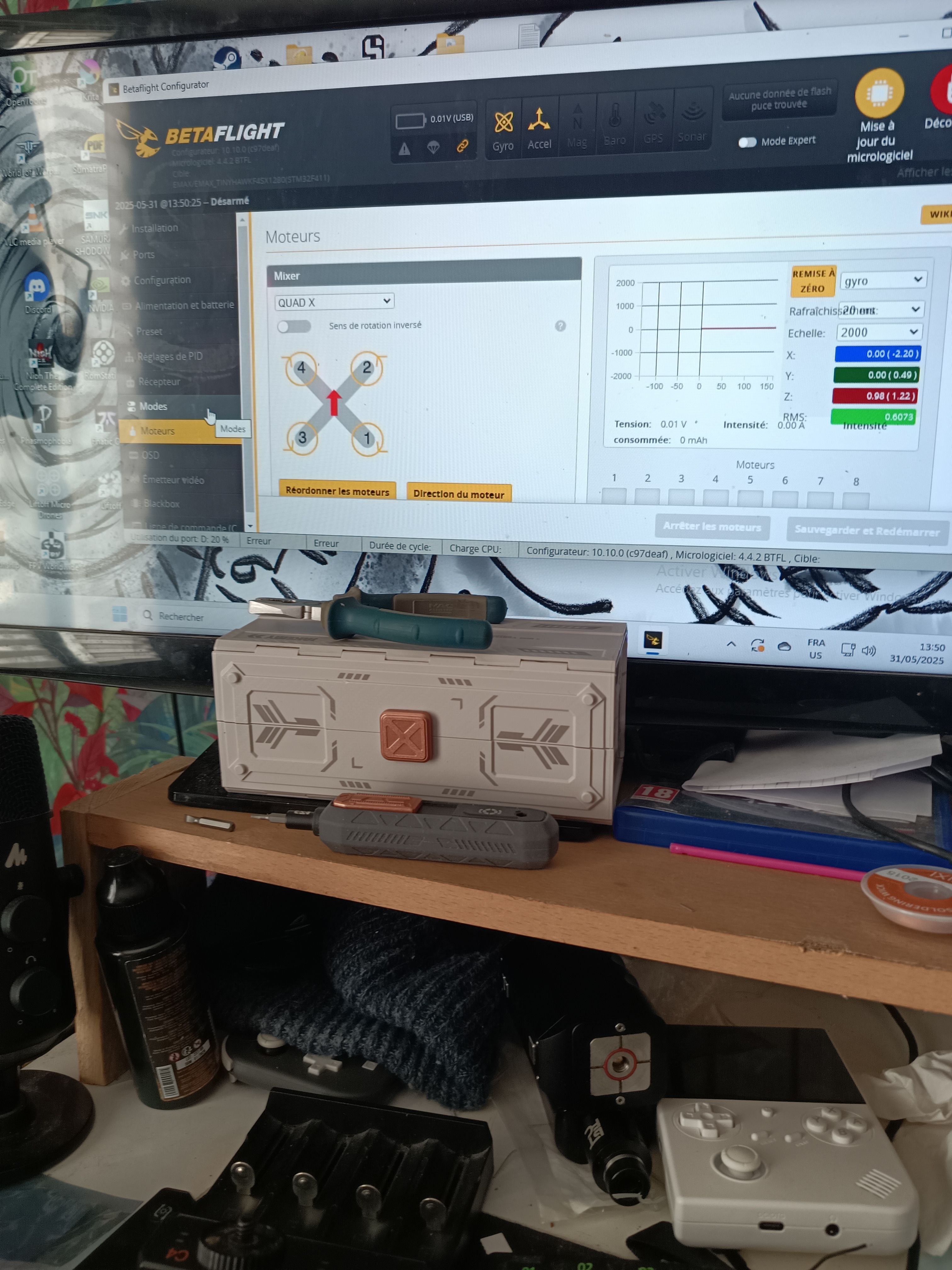

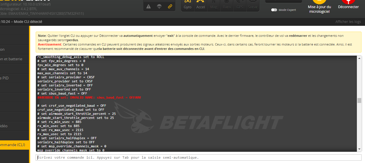

astroe62162 Posté(e) Juin 1, 2025 Auteur Signaler Posté(e) Juin 1, 2025 il est impossible de l armer il veut rien savoir j ai fait un status et il me dit que c est juste la connection avec bf qui pose souci je le redemarre sans bf et rien impossible a arme j en peut plus il me soule et le pire c est que mets deux machines on le meme souci
