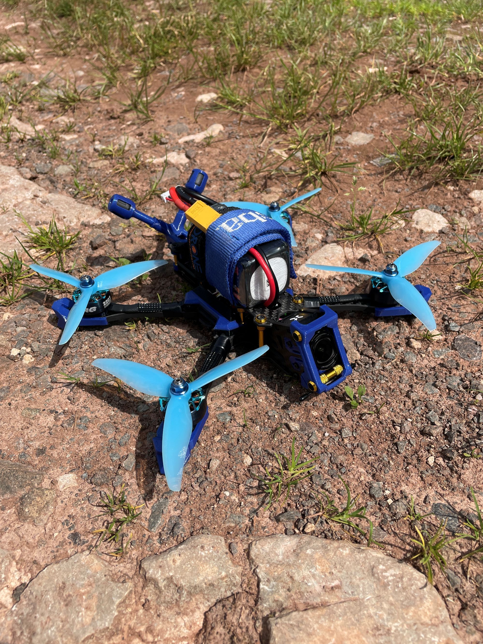

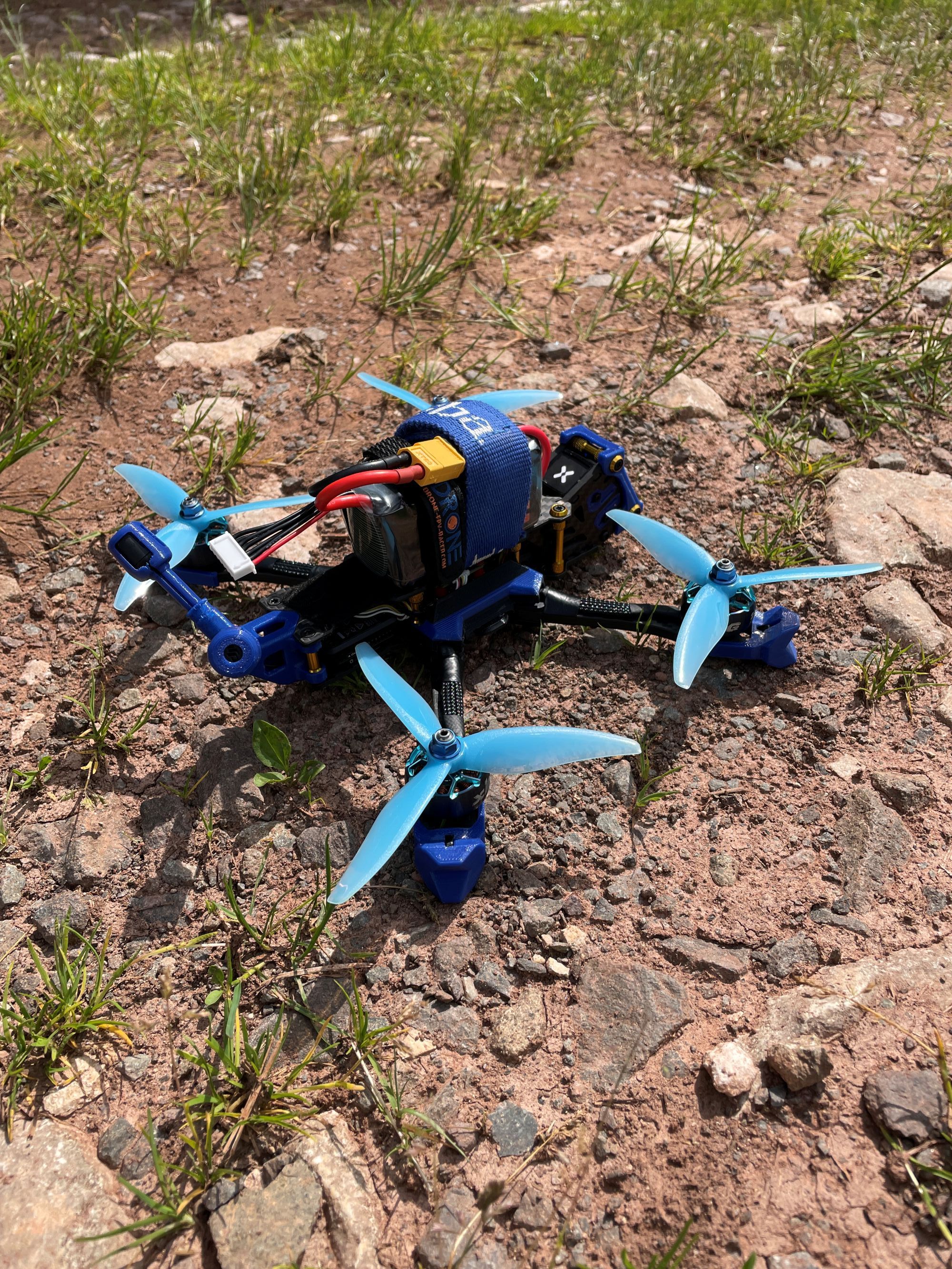

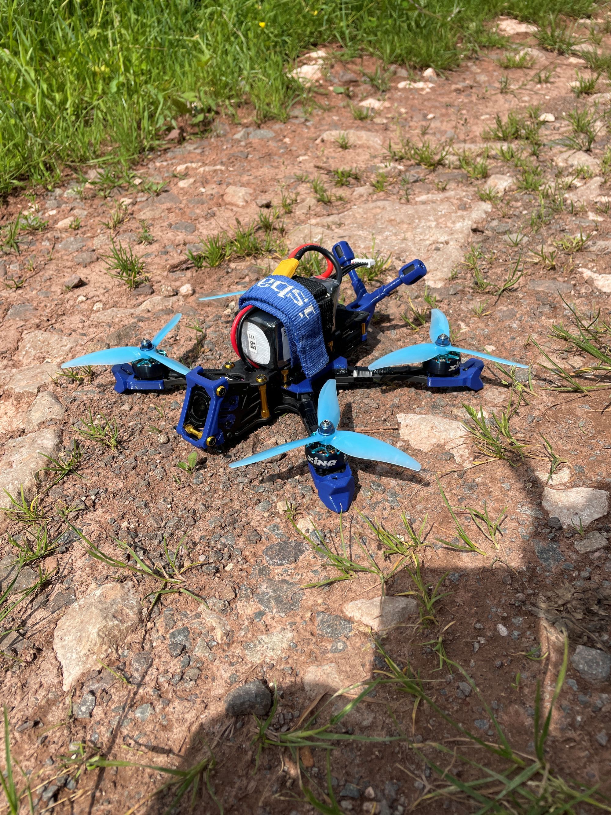

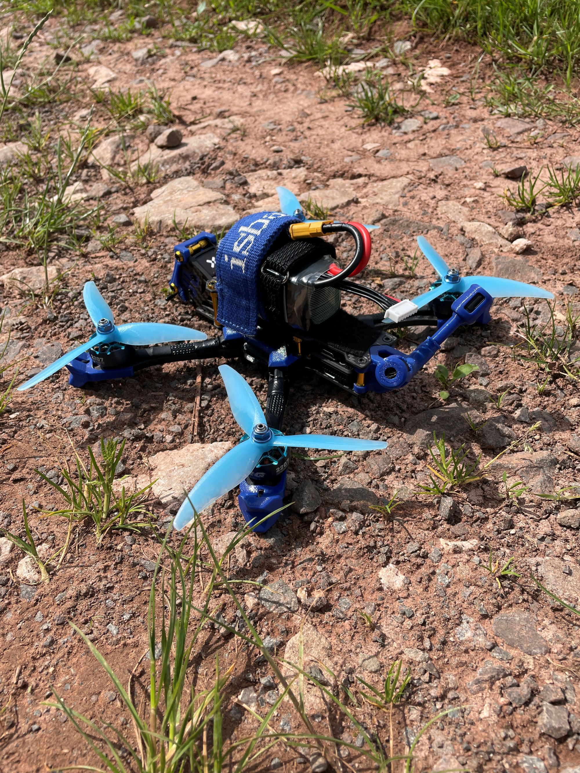

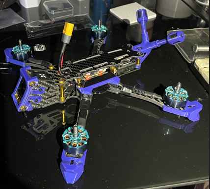

Salut la communauté,
Je termine ce jour mon premier montage de drone que je trouve super esthétiquement.
Pour ce qui est de la nomenclature, nous retrouverons :
- Une frame Lybell 5.  [90 €]
Acheter avec plates longues, entretoises dorées et TPU bleu galaxie. J'ai pris cette frame pour sa diversité, son lieu de fabrication (France) et les choix possibles au niveau des couleurs.  https://www.printables.com/model/1262838-lybell-5
- Un VTX DJI o4 air unit pro. [250 €]
C'était un choix essentiel pour moi. Je voulais éviter les pixels sur mon écran 😄
- Stack RushFPV Rush Blade F722 20x20 V2 + ESC 60A Explorer Pour HD. [150 €]
Cette stack est vraiment bien sur le papier mais petite erreur de ma part, j'ai pris cette stack en y connaissant pas grand chose sur les firmwares des ESC. Faire attention c'est une BLHELI 32 sur le papier mais en vrai c'est une version test de blheli 32 et donc il est possible d'avoir des problèmes. Privilégier l'achat d'un BLHELI S pour les passer en BlueJei.
- Récepteur Nano Multi Fréquence ExpressLRS XR1 - RadioMaster. [14.9 €]
Réputation de Radiomaster n'est plus a faire.
- Un GPS M10Q 180 5883 w/ Compas - Foxeer.  [21.9 €]
Je n'ai pas beaucoup de retour sur le GPS mais lors du premier essais il fait le travail et trouve rapidement les GPS.
- Buzzer Vifly becon autonome. [15.9 €]
ATTENTION vifly mini recommandé pour TPU origine.
- Helices Gemfan YUKI  [3.40 €]
Je ne suis pas un expert et c'était la première fois que je vol en dehors du simulateur mais voici une petite vidéo.
