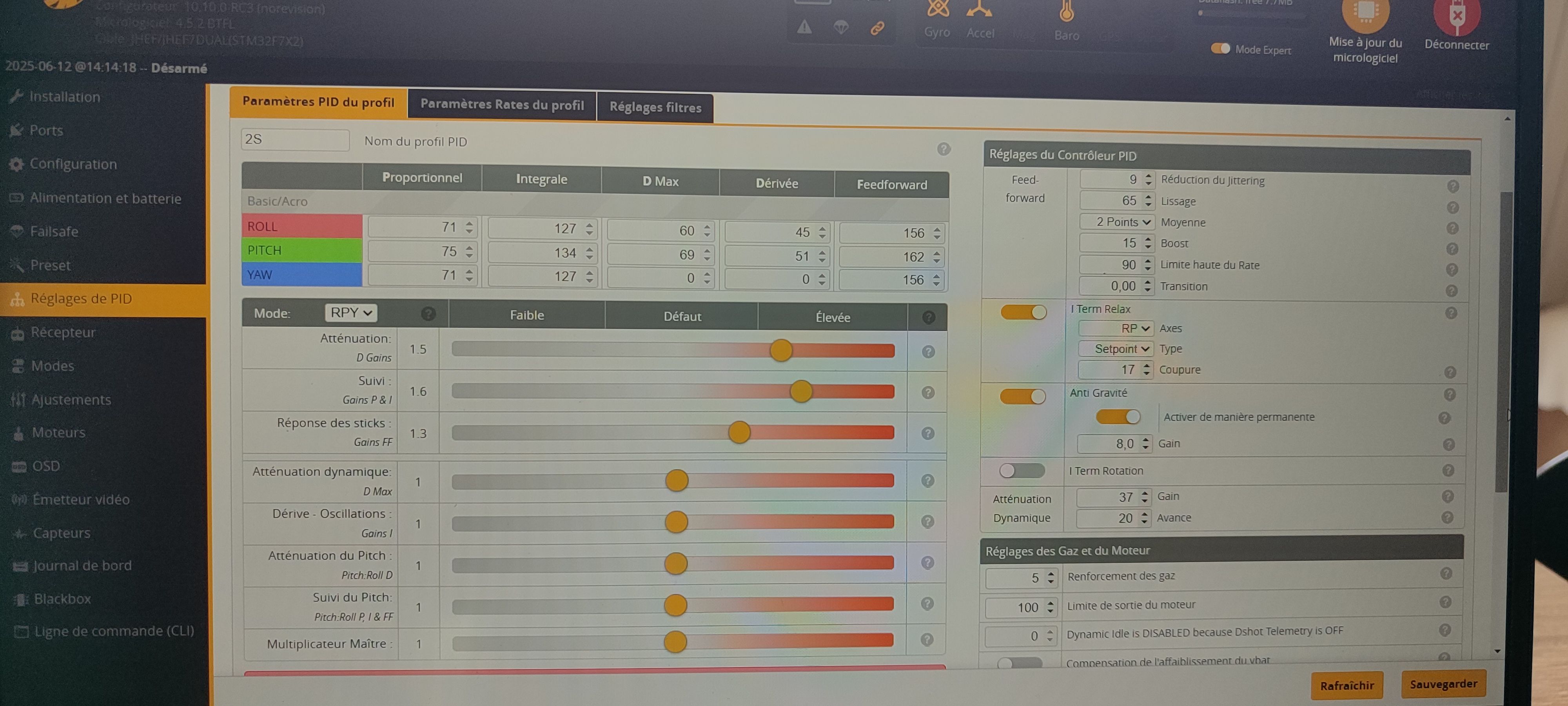

Mes soudures sont OK, je mets les captures de BF, si vous avez une idée.
j'avais augmenté le ralenti moteur à 5,5% puis 5,8% mais rien ne change.
Si vous avez des pistes pour m'aider

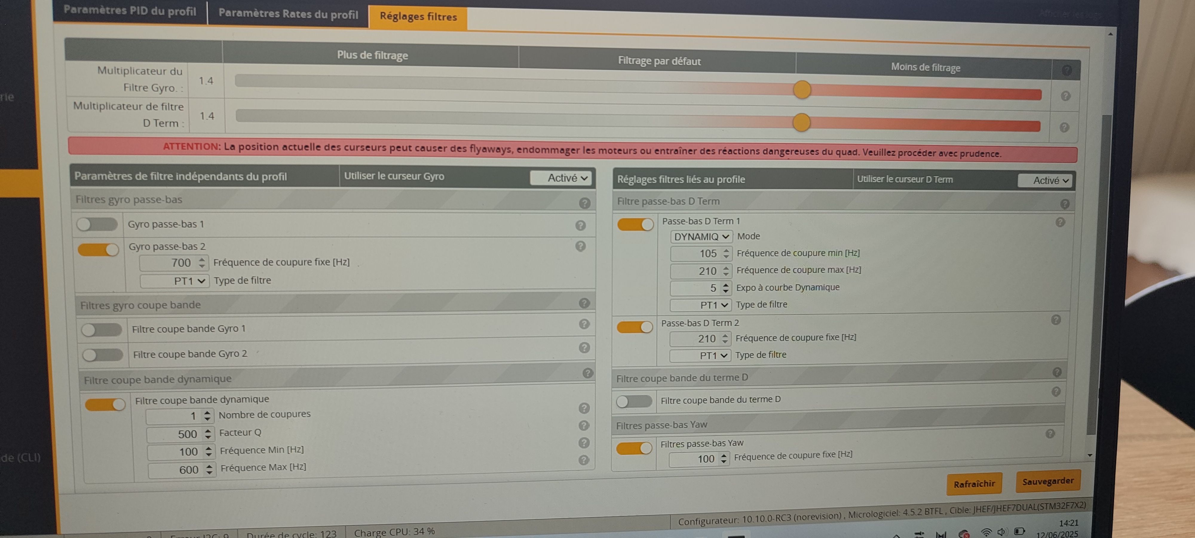

Alors déjà la vitesse du DShot c'est pas du hasard mais en fonction de ta PID loop, surtout si t'as activé le filtre RPM (auquel cas faut avoir mis le bon nombre d'aimants) 🙂 Ca dit quoi à ce niveau ? Et dans l'onglet moteurs, pas d'erreur et tous tournent correctement un à un ?
Je n'ai jamais flashé vi Bluejay... 😅
Le RPM Filter n'est pas activé est donc les 12 aimants non renseigné car je n'ai pas le Dshoot bi directionnel d'activé

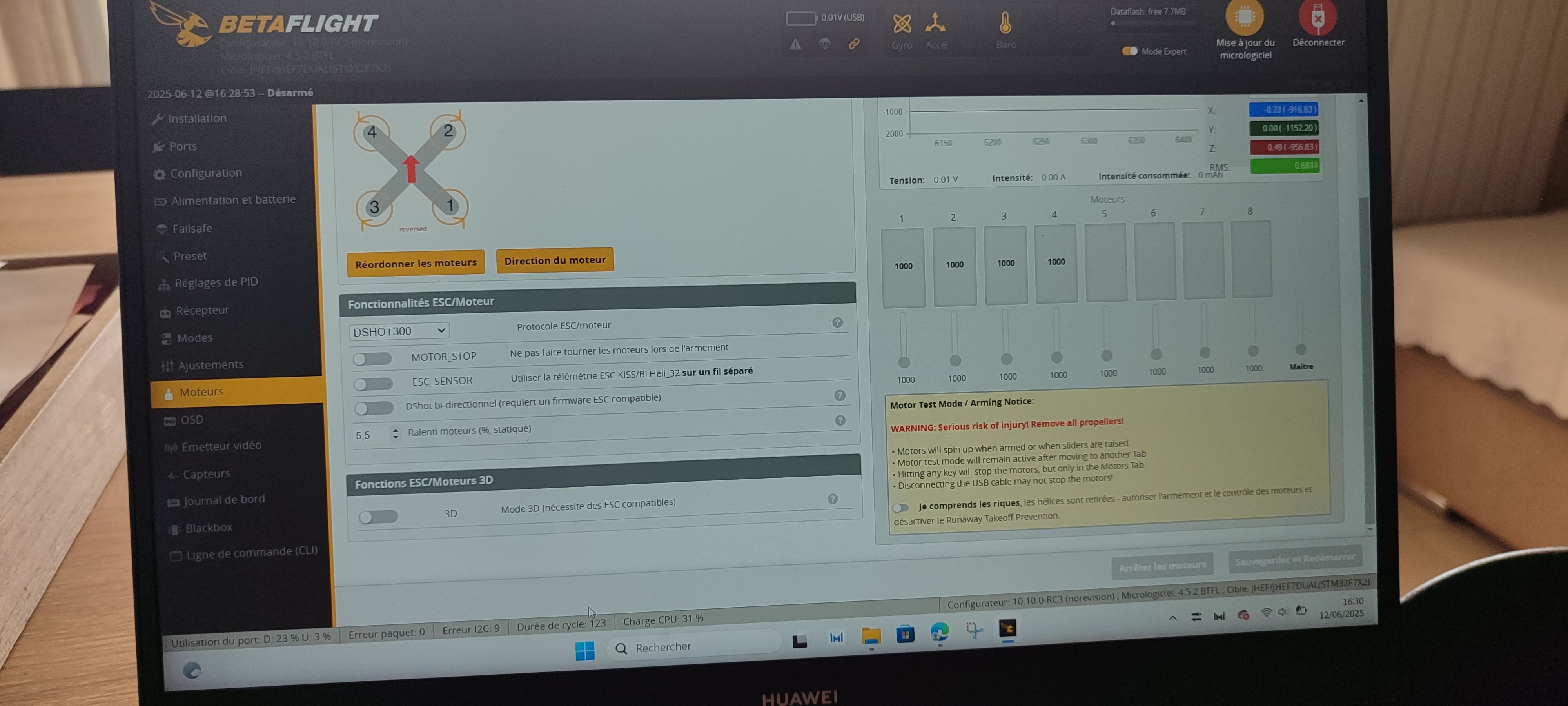

An niveau des tests moteur, maintenant j'ai le numéro 3 qui ne tourne pas et le 2 et 4 qui mettent du temps à se lancer. Le 1 Ok
je viens de l'activer, mettre &é aimants.
Résultats tests moteur, le 3 n'arrive pas à se lancer et les 1,2 et 4 ne partent pas tout de suite

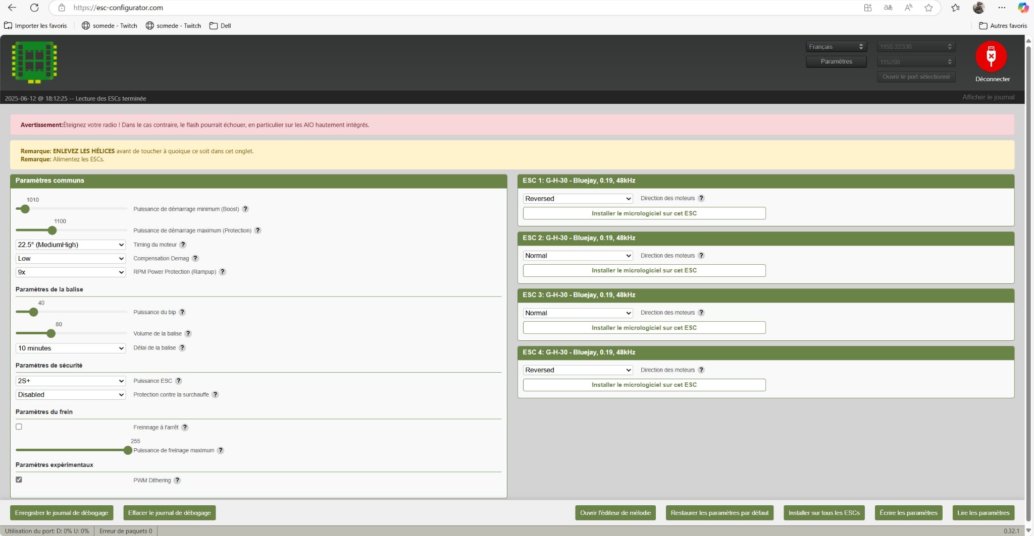

Bon j'ai tenté la solution de @Attafr et d'un pilote sur le messenger WAF.
Ce dernier qui a exactement le même drone avec la même configuration que moi, m'a conseillé de flasher via esc-configurator.com en version 0.19 à 48khz et ça fonctionne.
Je mets la capture écran du paramétrage qu'io m'a donné et que j'ai flashé, suite à son contact en MP. Un grand merci encore à toi Gaetan 😉
J'ai fais un test rapide, ça vole et les moteurs s'arment sans soucis sans peiner à se lancer. Ils sont tout de nouveau synchronisés. 👍✌️
