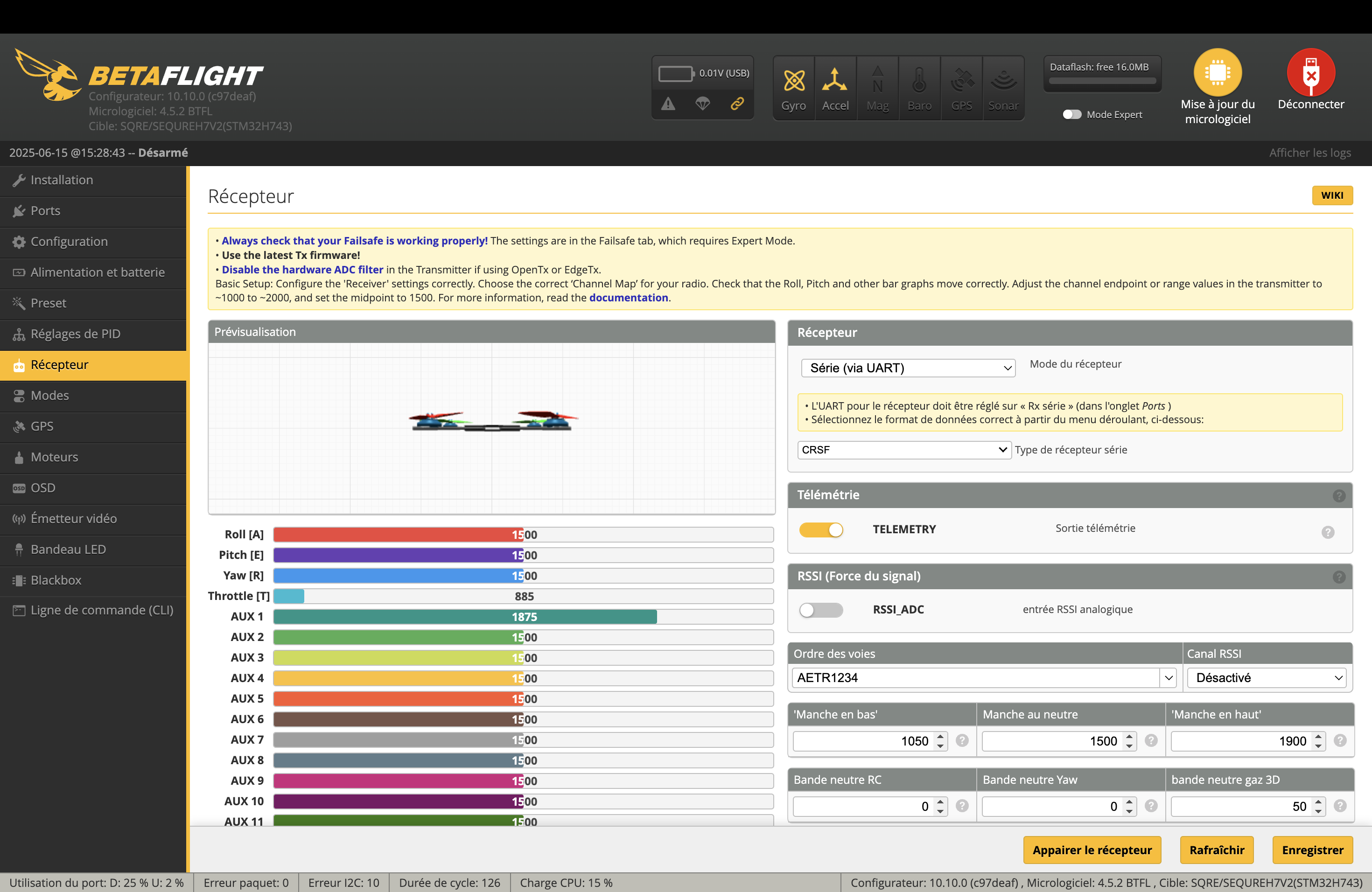

En revanche, quand je vais dans l'onglet « récepteur » ma radiocommande fait correctement réagir le Pitch, le Yaw ainsi que le Roll. Mais pas de réaction sur le Throttle (sur la commande des gaz).
Là le drone ne bouge pas.
On reviendra sur les gaz, il est normal que tout soit bon dans récepteur, ça n'a rien à voir avec les sens gyroscopique.

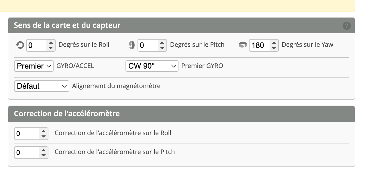

Le plus souvent, quand tes axes ne sont pas bon et si le drone n'aparaît à l'envers, il faut modifier le yaw, de +90° > -90° > +180 > -180 (suivant l'orientation de la carte)
Tu peux pareil, jouer avec les CW en dessous (Flip renverse à l'envers)

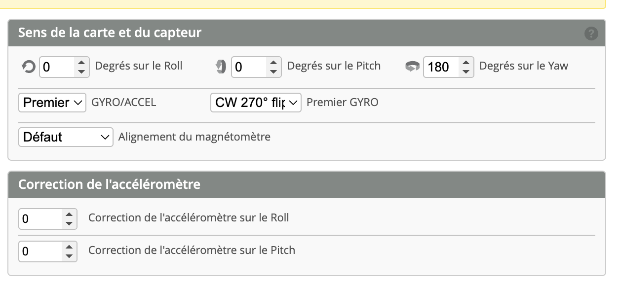

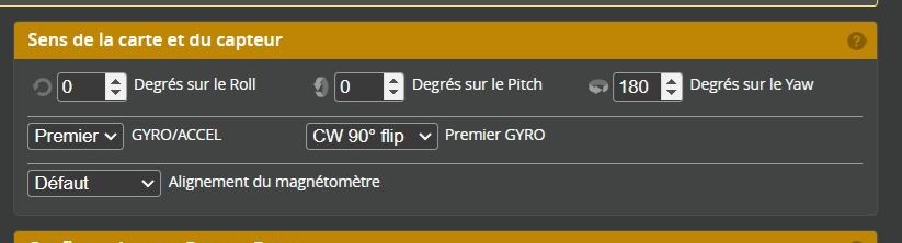

J'ai suivi tes conseils et j'ai rajouté 180° sur le Yaw et CW 90° premier GYRO.
Là, j'ai récupérer le Pitch, ça c'est bon
En revanche le Yaw et le Roll sont complètement inversés.
Yaw à droite -> ça tourne à gauche
Roll à droite -> ça penche à gauche
J'ai tenté plusieurs modif sur le Pitch et le Roll mais ça me fou le bazar complet, le Pitch devient le Yaw et ainsi de suite.

Il y a 2 heures, Coni73 a dit :
Ces deux là laisse les à 0 ...Mieux vaut pas y toucher 😉
Il y a 2 heures, Attafr a dit :
-180
OUi sur le yaw  c'est ça ..
Alléluja j'ai trouvé la bonne formule.
Je vous mets le screen de la confi qui va bien pour cette FC
C'est le premier gyro qu'il fallait fortement modifier
Maintenant va falloir que je vois pour cette histoire de commande des gaz dans "récepteur"
Merci à tous les deux pour m'avoir bien guidé 🙏

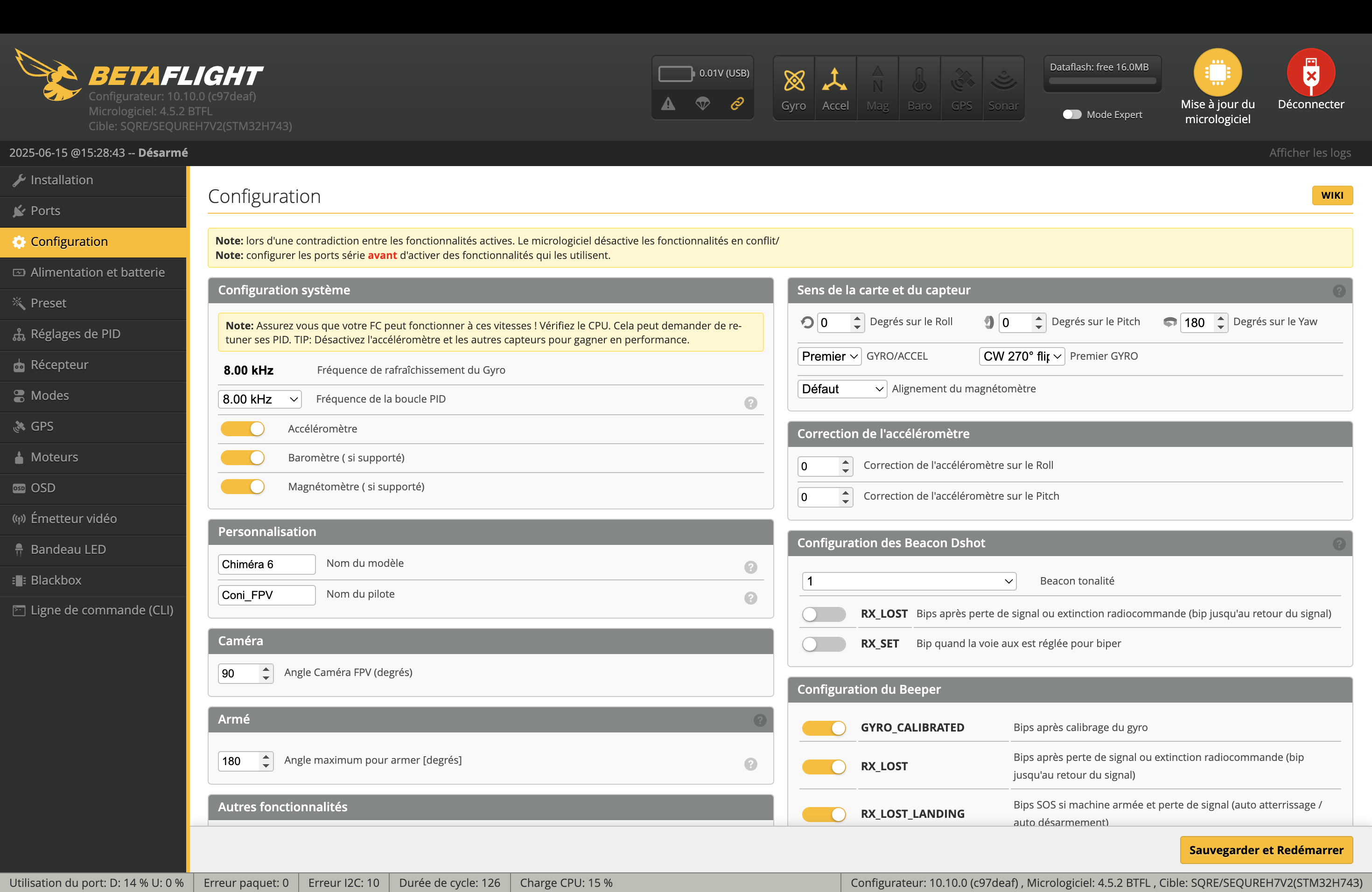

Voici ma config :
FC : SEQURE H743 V2
ESC : SEQURE E70 G2 AM32 70A 8S
Nano Rx Pro en CRSF bindé avec une RC Radiomaster Boxer
DJI O4 Air unit Pro sur lequel j’ai changé le câble coaxial car il était trop court pour la frame du Chiméra 6
GPS : Flyfish RC M10QMC avec compas
Moteurs : FlyfishRC en 1550 KV
Buzzer autonome Finder 2 - vifly
Version BF : 10.10
Version FC : 4.5.2
Du coup, j'ai pu tester le moteur. Il tourne correctement et j'ai modifié la direction des moteurs.
Je vous partage quelques captures d'écran, notamment les différents onglets mode, récepteur, preset, GPS.

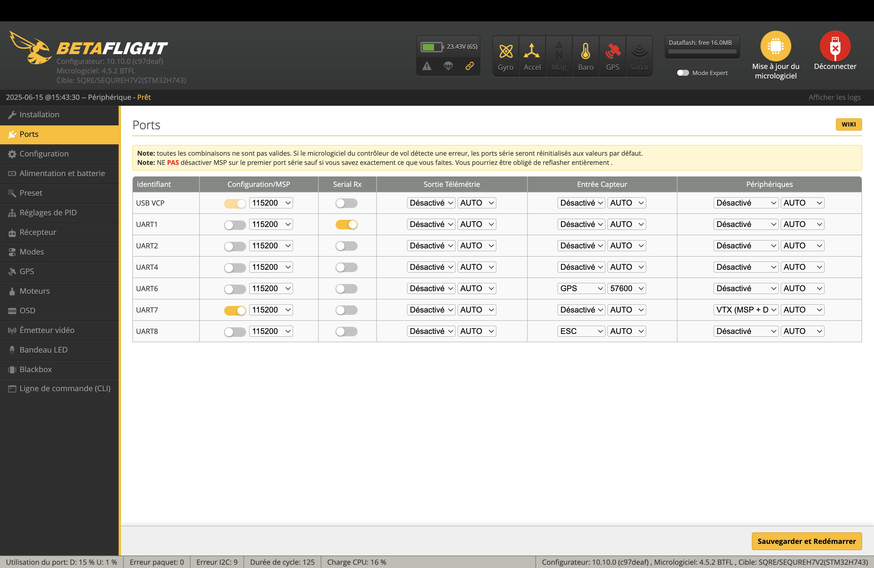

Egalement l’onglet PORTS, c’est celui d’origine, je n’ai rien modifié. Ça m’a l’air bon.

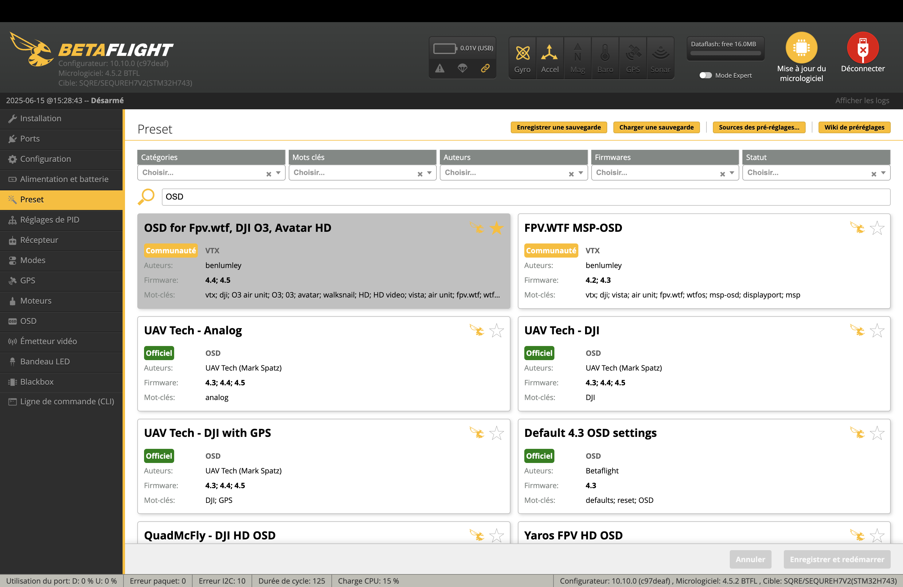

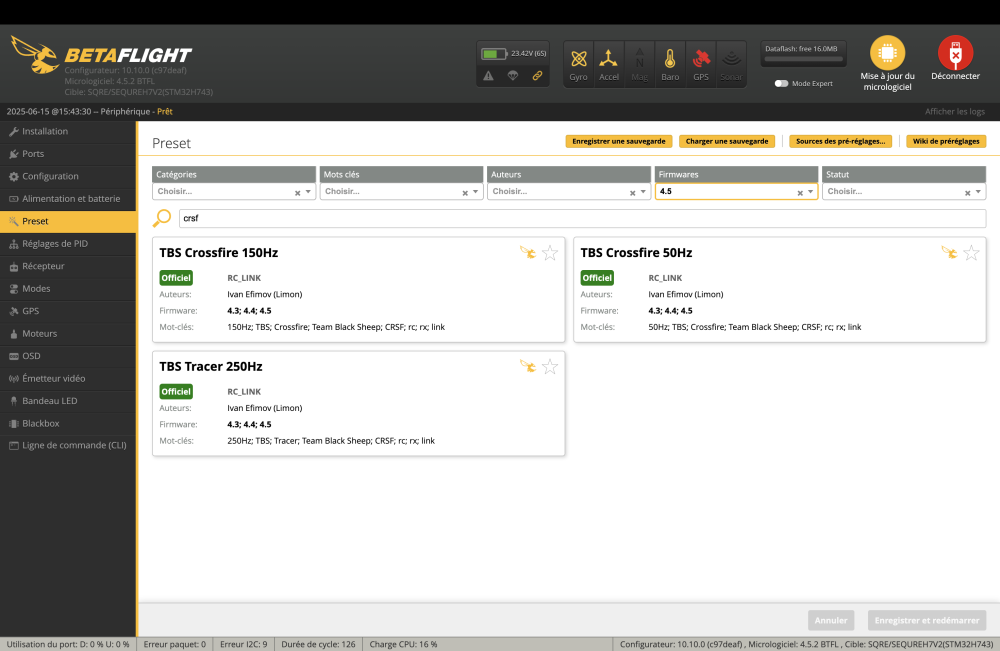

PRESET :
Est-ce que le DJI O3 est compatible avec le O4 ?
Faut-il enregistrer aussi le TBS crossfire pour une meilleure transmission (150Hz ??)

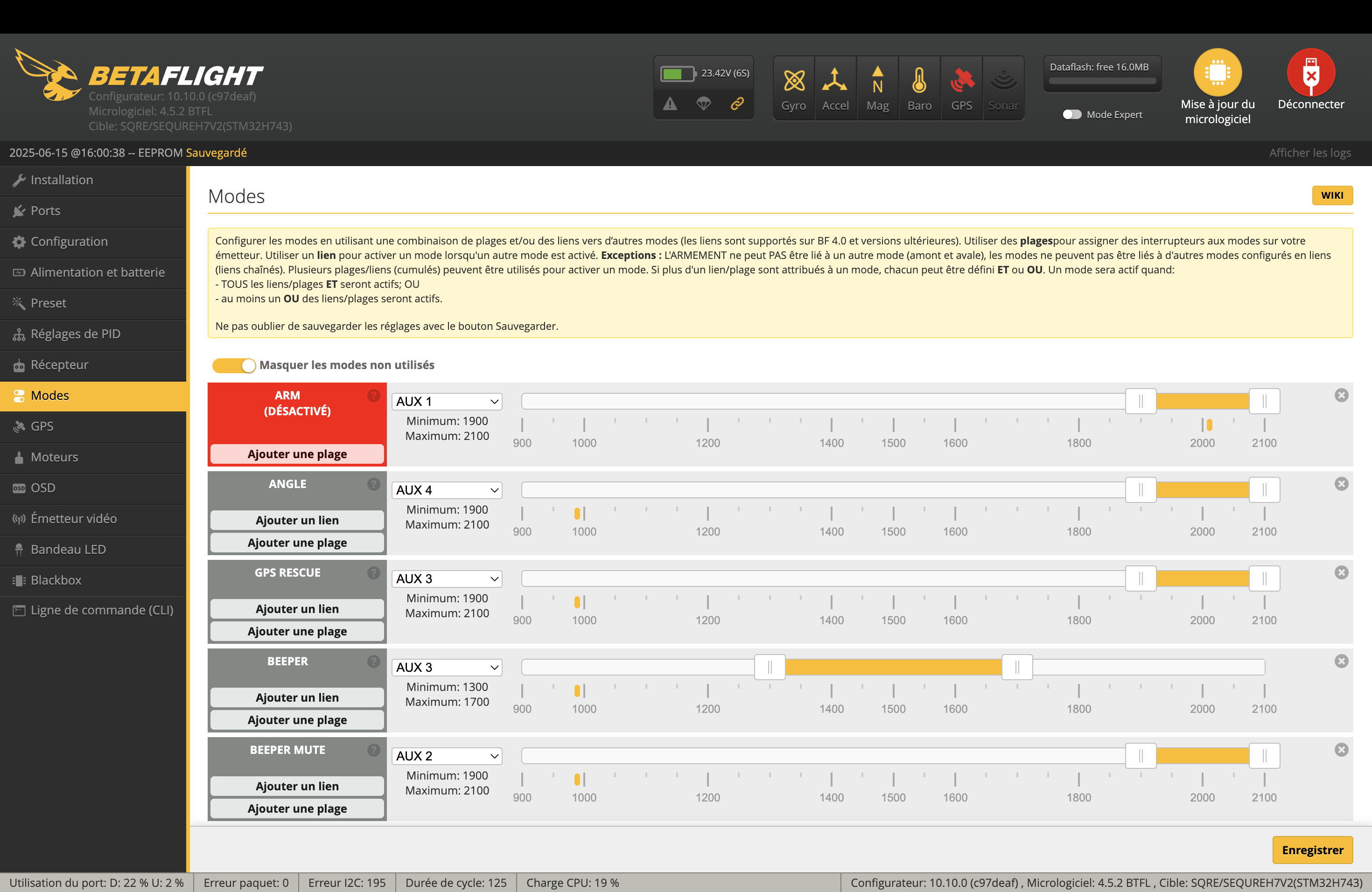

MODES
J’ai l’armement en rouge et désactivé
Peut-être pour ça que je n’arrive pas à armer mes moteurs avec la RC ?

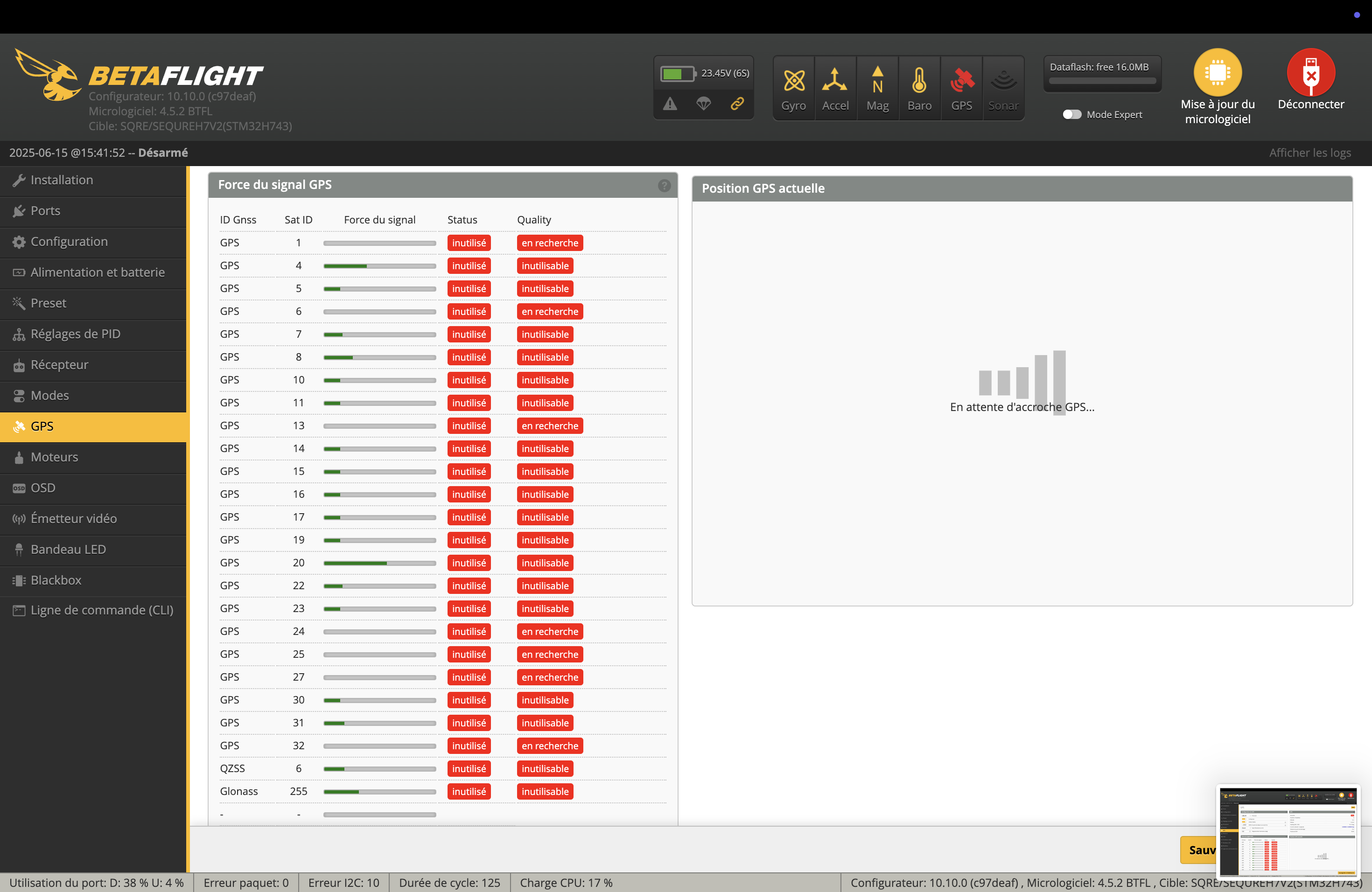

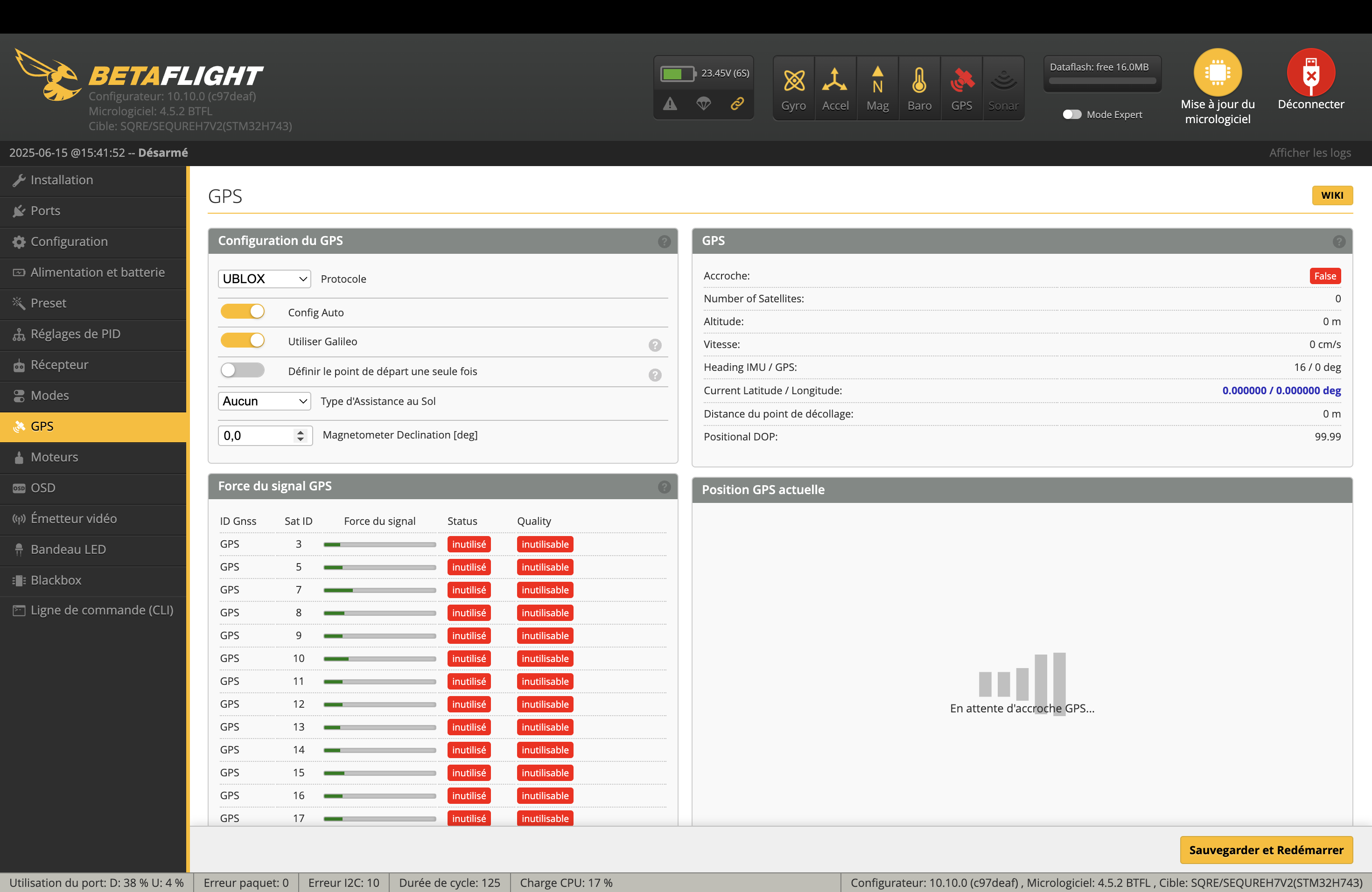

GPS
Ils sont tous en rouge mais je pense que c’est parce que je suis en intérieur
