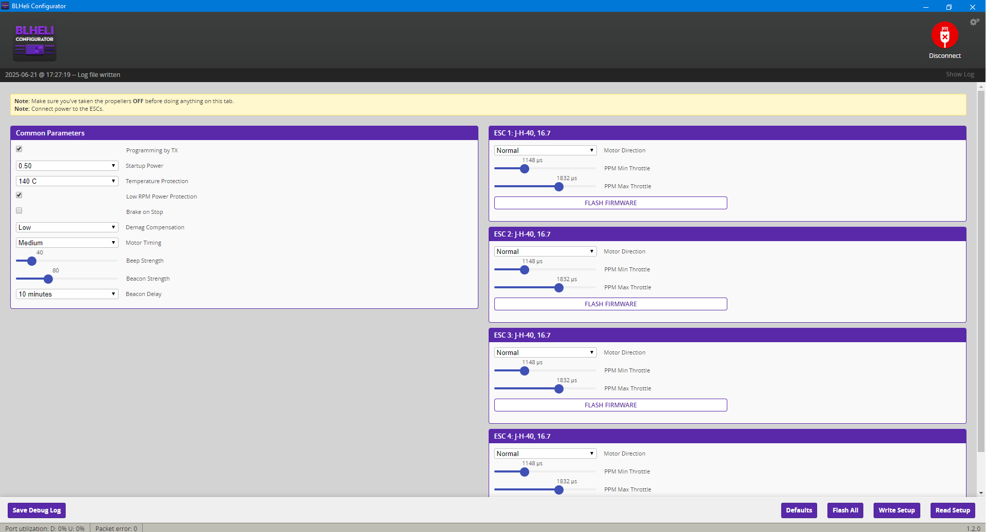

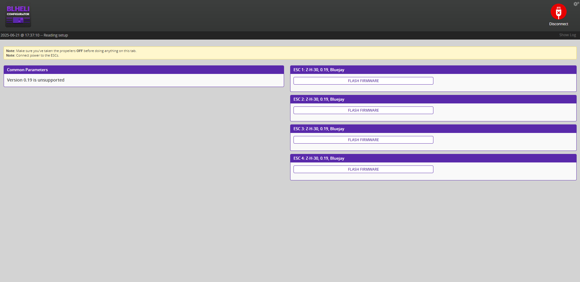

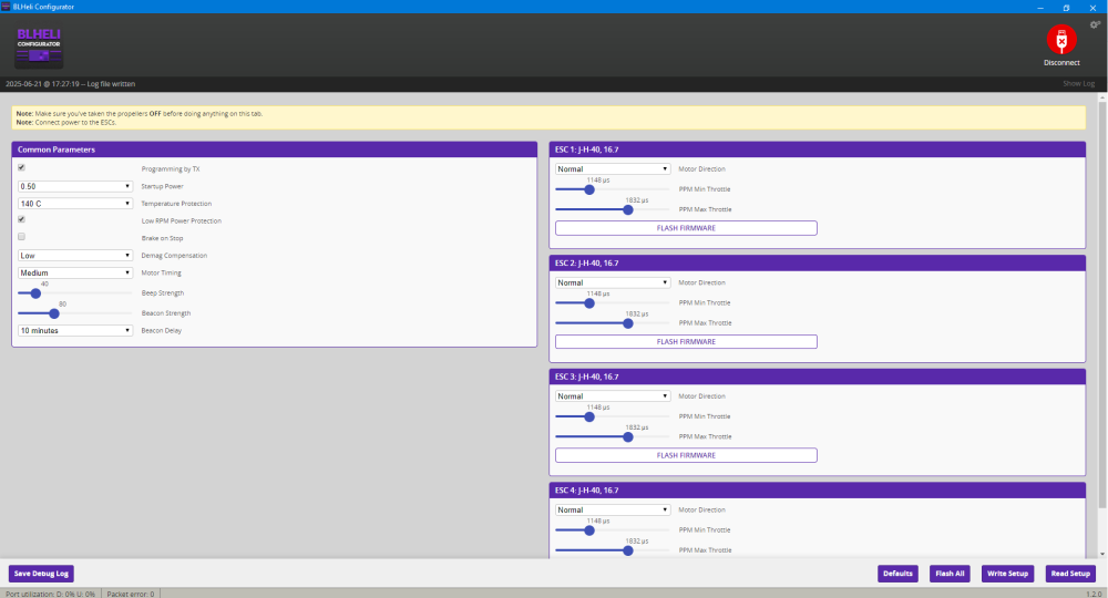

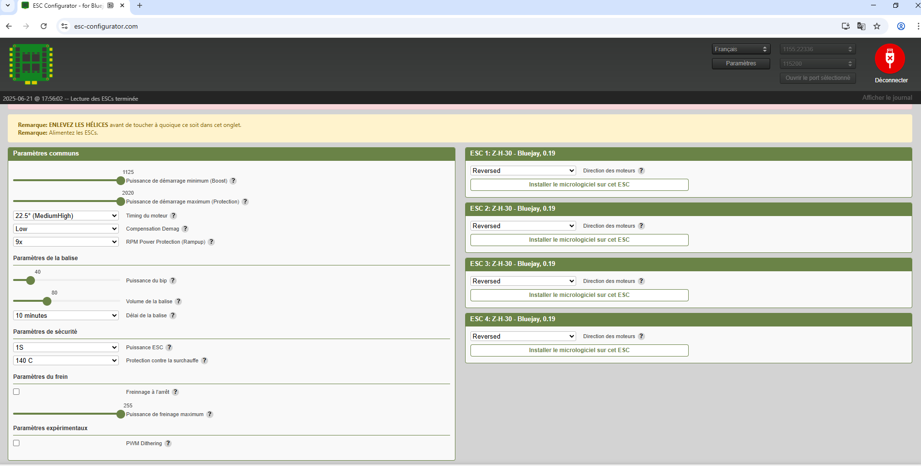

Silverglade Posté(e) Juin 21, 2025 Auteur Signaler Posté(e) Juin 21, 2025 (modifié) Il y a 4 heures, nochamo a dit : Il te faut donc verifier en quoi sont tes esc? Si blheli S, il faut flasher en bluejay, ensuite tu pourras activer le rpm et le dyn idle D'apres la page happy model BLHELI_S : https://www.happymodel.cn/index.php/2023/05/26/crazyf405hd-elrs-1-2s-aio-fc-built-in-uart-elrs-receiver-and-12a-blheli_s-esc/ Ca change quoi concrètement de changer BLHELI_S par bluejay (à part pouvoir activer le dyn idle)? J'ai encore jamais touché d'ESC Edit : je viens de voir que mon 5" est aussi en BLHELI_S ,dshot 300, sans bidirectionnel (SpeedyBee F405 Mini BLS 35A ) Edit 2 : Bon je comprends rien J'ai regardé mes esc avec BLHeli Config. ça me donne ça pour mon 5", je comprends pas ou voir la version du firmware : Et quand je tente avec mon mobula je me prends un vent : 0.19 c'est la version de quoi ? Pourquoi à droite il y a marqué Bluejay ?? Exactement le même écran avec Bluejay Configurator Encore Edit : directement sur esc-configurator.com j'ai ça : C'est pas moi qui sait pas lire hein ? Je suis bien en bluejay ? Donc je peux activer le bidirectionnel dans betaflight ? Pourquoi il ne l'est pas surtout. Ca explique la valeur grisé "95" dyn idle dans moteurs alors que sur le 5" j'ai 0 Modifié (le) Juin 21, 2025 par Silverglade

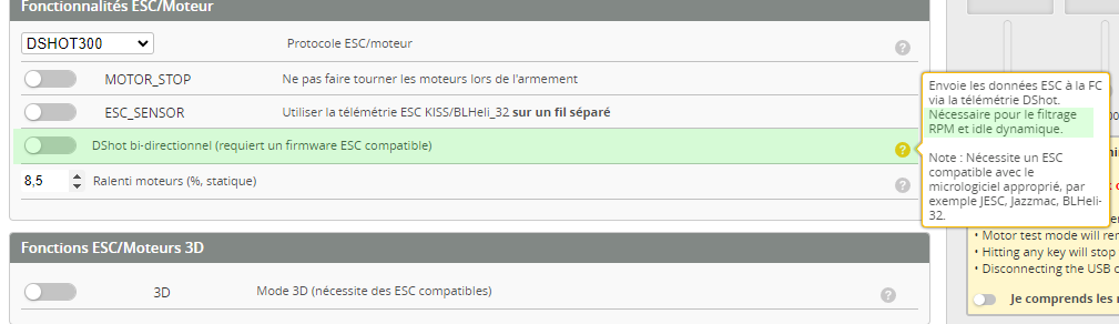

nochamo Posté(e) Juin 21, 2025 Signaler Posté(e) Juin 21, 2025 donc t’es en bluejay..... il te suffit d’activer le bidirectionnel pour avoir le rpm, et le dyn idle (met bien le nombre qui correspond a la taille de tes props selon le tableau de jeje).....
Silverglade Posté(e) Juin 21, 2025 Auteur Signaler Posté(e) Juin 21, 2025 (modifié) il y a 51 minutes, nochamo a dit : donc t’es en bluejay..... il te suffit d’activer le bidirectionnel pour avoir le rpm, et le dyn idle (met bien le nombre qui correspond a la taille de tes props selon le tableau de jeje)..... Je l'ai activé mais j'ai aucun retour rpm nul par. Meme dans moteur il y a les valeurs R E T, le E est toujours a 0. J'ai bien changé la valeur, reste a tester tout ça pour voir si il y a une différence, probablement demain matin vu que ce sera apparemment les mêmes conditions météos. Si j'ai bien compris de toute façon, même si le vent est un peu plus fort ça ne devrait pas faire ce qu'on voit dans la vidéo quand même ? Il devrait plutôt "s'envoler" comme un sac poussé par le vent ? Ah ça me fait penser ! Après le flash et l'activation du bidirectionnel le drone faisait n'importe quoi, même en revenant en arrière. En retirant la lipo j'ai vu un moteur débranché ! Je me suis tout de suite demandé si ça pouvait pas être la cause de ce qui s'est passé ce matin ? Genre il commence à se détacher et ça coupe aléatoirement le moteur ? Modifié (le) Juin 21, 2025 par Silverglade
