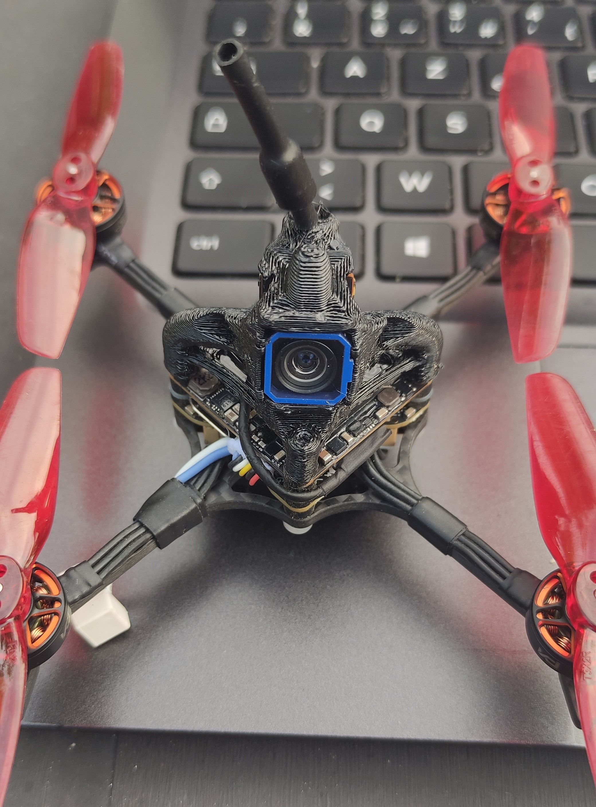

Hesiodes Posté(e) Juin 22, 2025 Signaler Posté(e) Juin 22, 2025 Topic Attachments Bonjour à tous, Je souhaitais vous partager ma dernière réalisation, que j’attendais depuis longtemps : un nouveau build pour mon jardin, que je peux enfin utiliser sans modération ! Il est d’une discrétion remarquable : à une vingtaine de mètres, il est pratiquement inaudible. Et pour ne rien gâcher, il est en HD ! Je vais pouvoir ranger définitivement mon DJI V1 et son module analogique. Cela faisait un moment que je cherchais une FC fiable pour exploiter le système O4 sans risque de perte de signal. Cette AIO Matrix remplit parfaitement le contrat : après une vingtaine de lipos, aucune coupure à déplorer, même avec des tensions très basses (jusqu’à 3,2 V). L’autonomie est également une excellente surprise : je dépasse les 4 minutes en vol mixte (freestyle/proxy), et je tiens environ 3 minutes en race, sans perte notable de performance en fin de pack. Ce build est largement inspiré de celui de MoeFPV (sa dernière video en date au moment de ce paratge). Il me reste encore un léger tuning à finaliser pour corriger quelques vibrations sur les "fulls", mais dans l’ensemble, je suis vraiment satisfait du résultat. Il complète parfaitement mon 2.5 pouces en O4 lite 2S. En un mot : un véritable Banger ! POIDS : 41 grammes Liste des composants Frame ToothpikFrite Frame Kit - Parallax FPV 11 € FC AIO 3en1 Matrix 1S G473 12A HD V1.0- BetaFPV 49 € ESCs https://www.drone-fpv-racer.com/aio-3en1-matrix-1s-g473-12a-hd-v10-betafpv-13666.html Moteurs 4 x Moteur VCI Spark 1202 - 11000KV 40 € Jeu d'hélices 1 x HQPROP T3X2 BI-PALES - PC 1 € Caméra FPV DJI O4 Air Unit Émetteur vidéo DJI O4 Air Unit 115 € LiPo Batterie Lipo 1S 550mAh 150C BT2.0 - Dogcom 5 € Prix total : 221 € 2 1 5

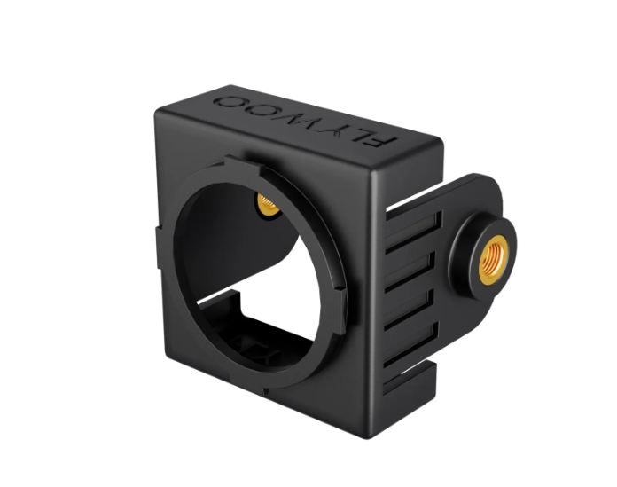

nochamo Posté(e) Juin 22, 2025 Signaler Posté(e) Juin 22, 2025 mama , tu m’as pris de vitesse, c’est le type de build qui est dans ma todo list, notamment suite a la video de moe..... j’attendais de trouver une solution pour le fov..... là tu nous pose le kit flywoo en parallèle.... c’est chaud...... punaise, la machine de backyard parfaite si t’as un fov de 155........... (bon j’ai de gros doute sur l’integration du kit flywoo, qui visiblement se clips sur le precedent kit flywoo?) faut que t’arrives a convaincre jéjé de s’en faire un....j’ai jamais reussi a le faire baver avec ce type de jouet....... mais je pense qu’il n’a pas conscience de la discrétion du jouet (qui est carrément plus discret qu’un air65)...... là maintenant t’es obligé de nous poster un dvr......... ... j’en bave d’avance..... et au fait petit retour de mon côté : ca m’arrive aussi d’avoir le phénomène de lentille grasse notament par mauvais temps, il y a un effet de glow ultra chiant pour peu que la lens soit pas nikel......
Hesiodes Posté(e) Juin 22, 2025 Auteur Signaler Posté(e) Juin 22, 2025 J'ai pas l'impression que le précédent clip de flywoo soit nécessaire (si on se réfère à l'image). Et niveau poids ça semble assez contenu... Mais sur des builds ultra light genre celui ci on peut commencer à le sentir... Mais sur le 2.5p 2s je pense que ça peut le faire! il y a 43 minutes, nochamo a dit : et au fait petit retour de mon côté : ca m’arrive aussi d’avoir le phénomène de lentille grasse notament par mauvais temps, il y a un effet de glow ultra chiant pour peu que la lens soit pas nikel...... J'ai moins ce pb depuis que j'ai rajouté le filtre ND sur le 2.5p. Là sur le 1s j'ai collé la petite protection fourni par DJI et ça semble être bcp mieux. Pour le DVR, avec plaisir dès que j'aurais finalisé mon tune... Car là c'est pas postable! J'ai eu de la chance, tout était disponible sur DFR! Moins de 24h après la diffusion de la vidéo de Moe la commande était passée ! Faut dire que j'attendais ça depuis tellement longtemps ! D'ailleurs bonne surprise, je ne connaissais pas la marque des moteurs et ils sont vraiment quali! Et oui @Jerome tu dois vraiment en monter un! Faut faire découvrir ce type de machine! Limite je suis chaud à vous l'envoyer pour faire une review !

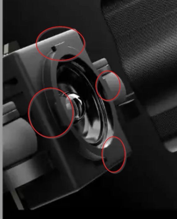

nochamo Posté(e) Juin 23, 2025 Signaler Posté(e) Juin 23, 2025 Il y a 9 heures, Hesiodes a dit : J'ai pas l'impression que le précédent clip de flywoo soit nécessaire (si on se réfère à l'image). pourtant , moi j'ai bien l'impression qu'il y a le précédent clip flywoo dessus, on voit très clairement les 4 petits ergots, les fentes, sur l'image en tout cas, ca ne ressemble pas a une O4 lite de base. .......

Hesiodes Posté(e) Juin 23, 2025 Auteur Signaler Posté(e) Juin 23, 2025 Il y a 3 heures, nochamo a dit : pourtant , moi j'ai bien l'impression qu'il y a le précédent clip flywoo dessus, on voit très clairement les 4 petits ergots, les fentes, sur l'image en tout cas, ca ne ressemble pas a une O4 lite de base. ....... My bad, tu as raison Nochamo ! Ah merde, faut que je regarde combien ça rajoute sur la balance ! Il y a 3 heures, Motard Geek a dit : Excellent, mais il est où le DVR (HD) ?! Il arrive @Motard Geek & @Kriseye, dès que je n'aurais plus de vibrations sur le record 3

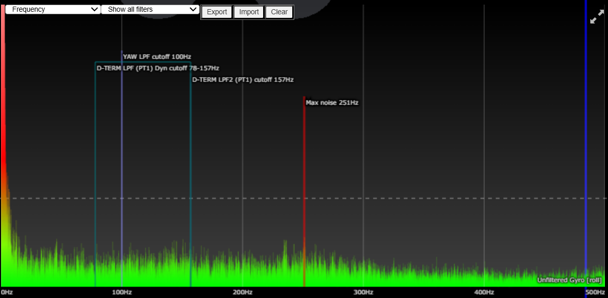

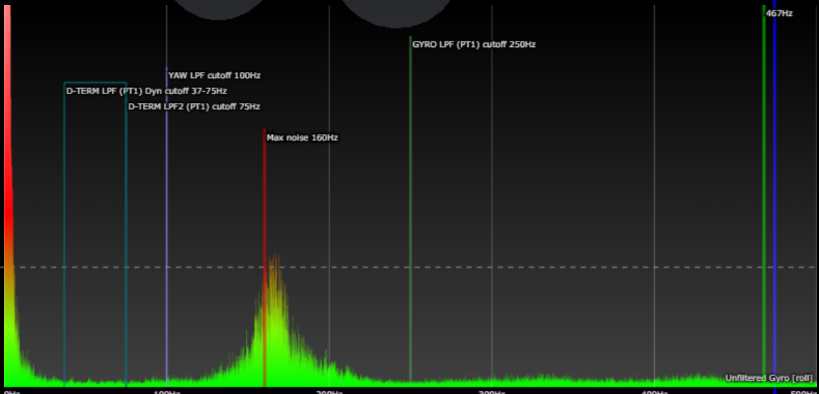

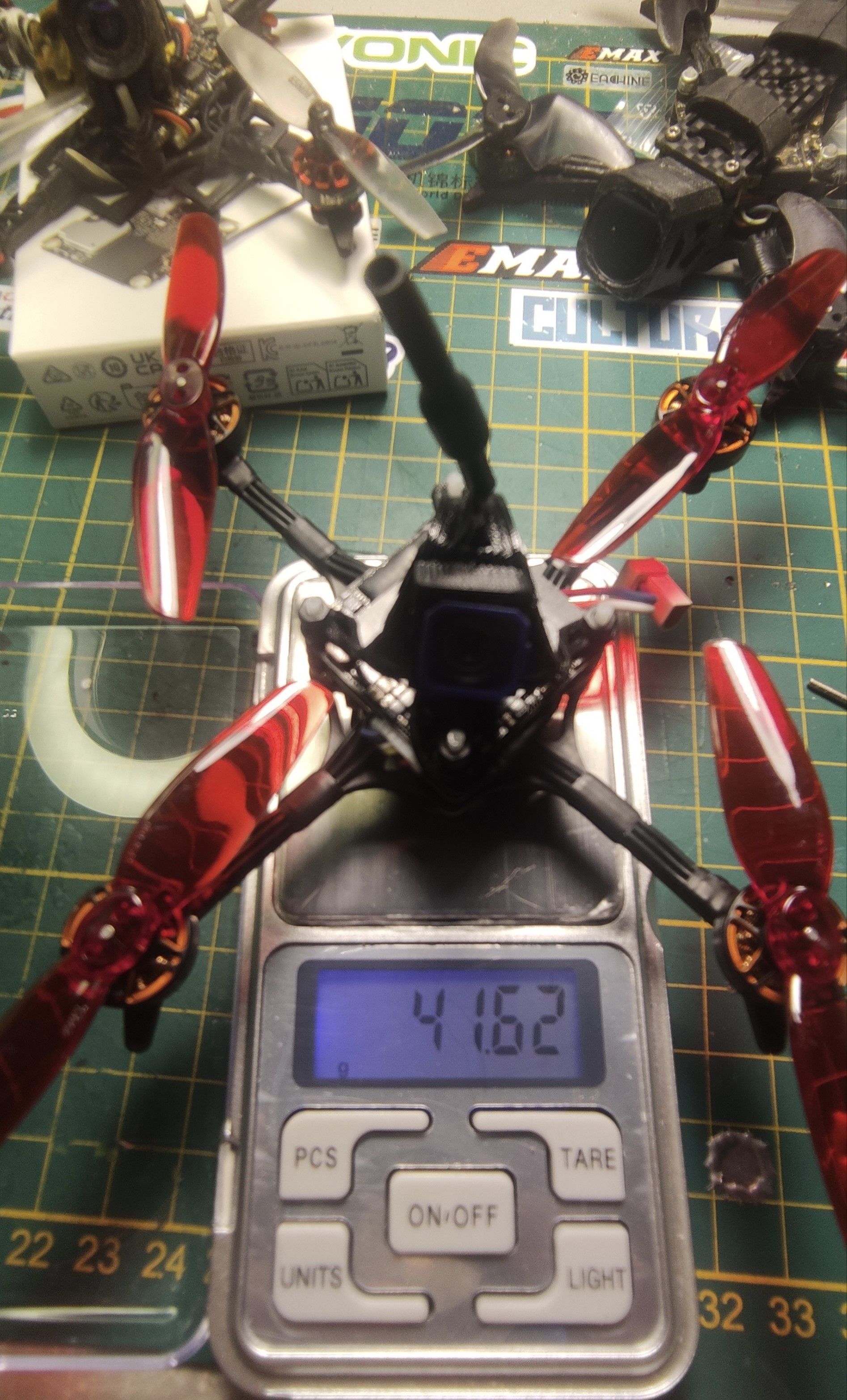

Hesiodes Posté(e) Juin 27, 2025 Auteur Signaler Posté(e) Juin 27, 2025 Hello à tous, Je viens vous donner quelques nouvelles ! Après une petite semaine d’essais sur mes pauses déjeuner, j’ai enfin réussi à venir à bout de mes problèmes de vibrations! Comme je le soupçonnais, c’était bien un souci mécanique : la batterie n’était pas suffisamment bien fixée et venait s’appuyer sur les fils moteurs. J’avais fait le choix de conserver les connecteurs 3-pin Molex pour faciliter la maintenance, ce qui n’a pas aidé. En rehaussant légèrement l’AIO (d’environ 1 mm) et en changeant l’orientation de la batterie, j’ai observé une nette amélioration du bruit gyro sur l’axe du roll. Avant : Après modif : Autre changement : j’ai remplacé les vis nylon de la stack par des vis en inox A2, plus rigides. Le setup a pris un peu de poids au passage, je suis passé de 42 g à 45 g (sans LiPo), ce qui me rapproche du poids du build de Moe (47 g). Et comme vous me l’avez réclamé : voici enfin un DVR ! Petit disclaimer : le vol a été réalisé hier soir, en basse lumière, juste après les modifs. Je suis encore en full stock au niveau des PID et des filtres, d’où quelques vibrations résiduelles. Cela dit, vu d’où je partais avec un signal gyro très perturbé, je suis confiant dans le potentiel d'amélioration. Montage brut sous Davinci Resolve, après un petit passage dans Superview La qualité perçue sur la vidéo ne lui rend vraiment pas justice, c’est bien plus joli dans les lunettes ! PS : j’ai aussi enregistré le son du drone depuis mon téléphone posé à côté de moi pendant le vol, pour vous donner une idée du bruit. 1 2
