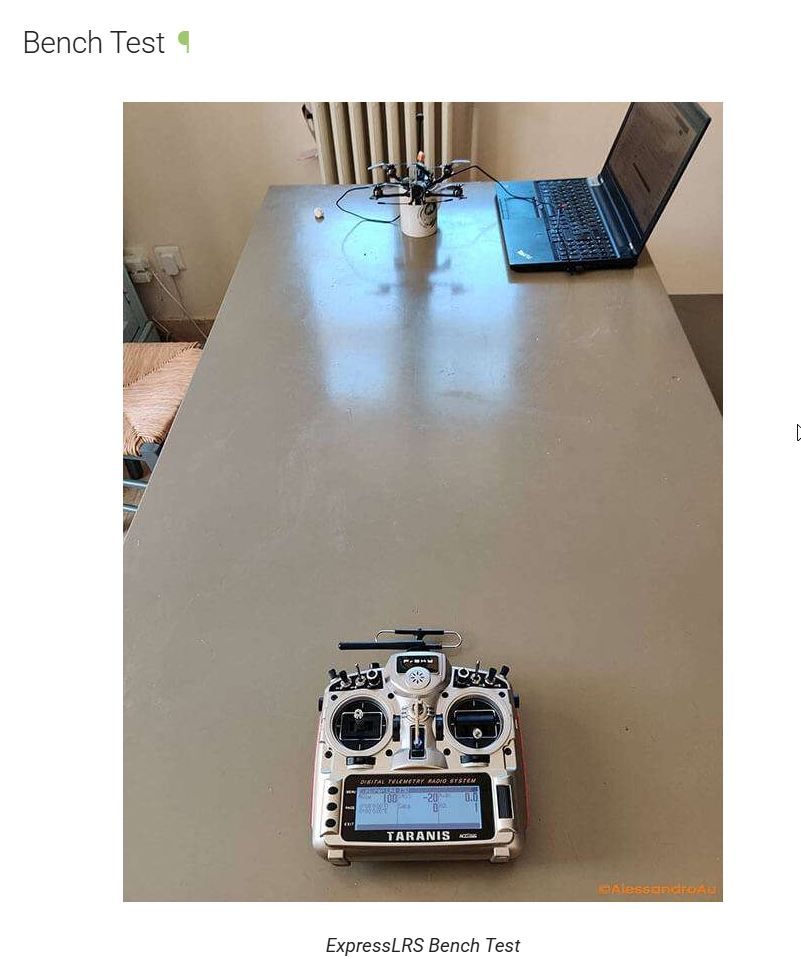

fait le bench test d'elrs:
https://www.expresslrs.org/quick-start/pre-1stflight/#bench-test
si t'es entre -40 et 25dbm en 2.4Ghz ou -20dbm en 900mHz, c'est que tout va bien....... (pour moi, les rx foireux tournait autour des -65 / -85 dbm de mémoire)

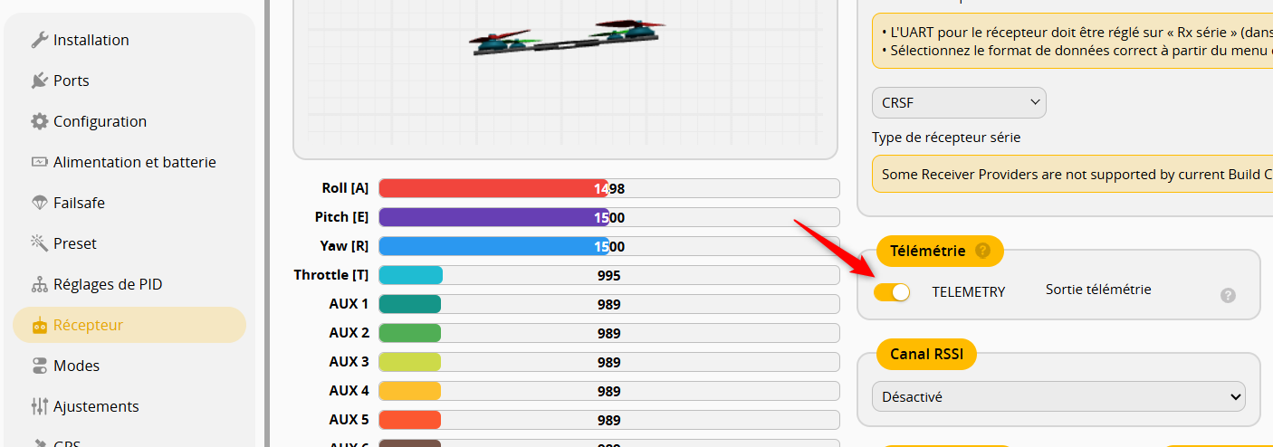

J'ai fait quelques recherches et ai suivi quelques tutos... Du coup je me suis rendu compte que je n'avais pas activé la "Sortie télémétrie" dans l'onglet "Récepteur" de Betaflight :  (je viens de l'activer)
J'ai fait un Bench Test comme indiqué dans le post de @nochamo, et j'ai une valeur autour de -26 dbm, je pense que c'est pas mal du coup.

@Motard Geek, @Tex_GG, @nochamo, @Attafr : Pensez-vous que le fait que j'ai oublié cette coche "Sortie Télémétrie" pourrait expliquer mes messages "Télémétrie perdue, Télémétrie retrouvée" ?
Lors de mes tests devant Betaflight, je n'ai pas du tout ces messages, alors que la dernière fois ça l'avait fait 2-3 fois...
