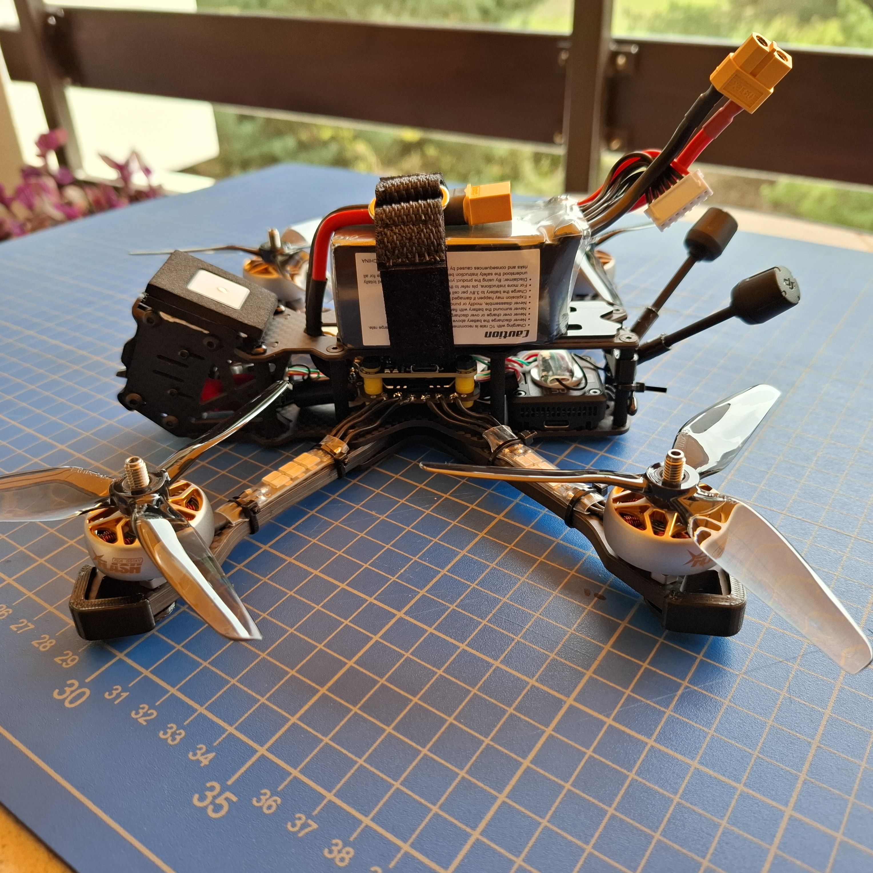

Mon tout premier build, construit lentement, patiemment et parfois douloureusement. Mille mercis à tous ceux qui postent des vidéos, des tutos et qui répondent sur les forums. Sans eux, ça serait sans espoir !
Au prix de ce premier quad (au fait, on est censé en faire combien au total ?), il faut rajouter les lunettes Goggles 3, le chargeur, le sac à dos, le fer à souder, tous les petits outils, le smoke stopper, etc, etc.
Ah oui, pour le quad lui-même, j'ai ajouté quatre RaceWires NinjaTech (5,75€), un Vifly GPS Mate (12,92€) et un GPS M10 Glonass - TBS (14,08€) !
Bientôt le premier vol, mais je retourne sur Uncrashed jusqu'à ce que je me sente prêt (même pour un vol tranquille).
Bises à tous et à bientôt pour la suite de l'aventure !

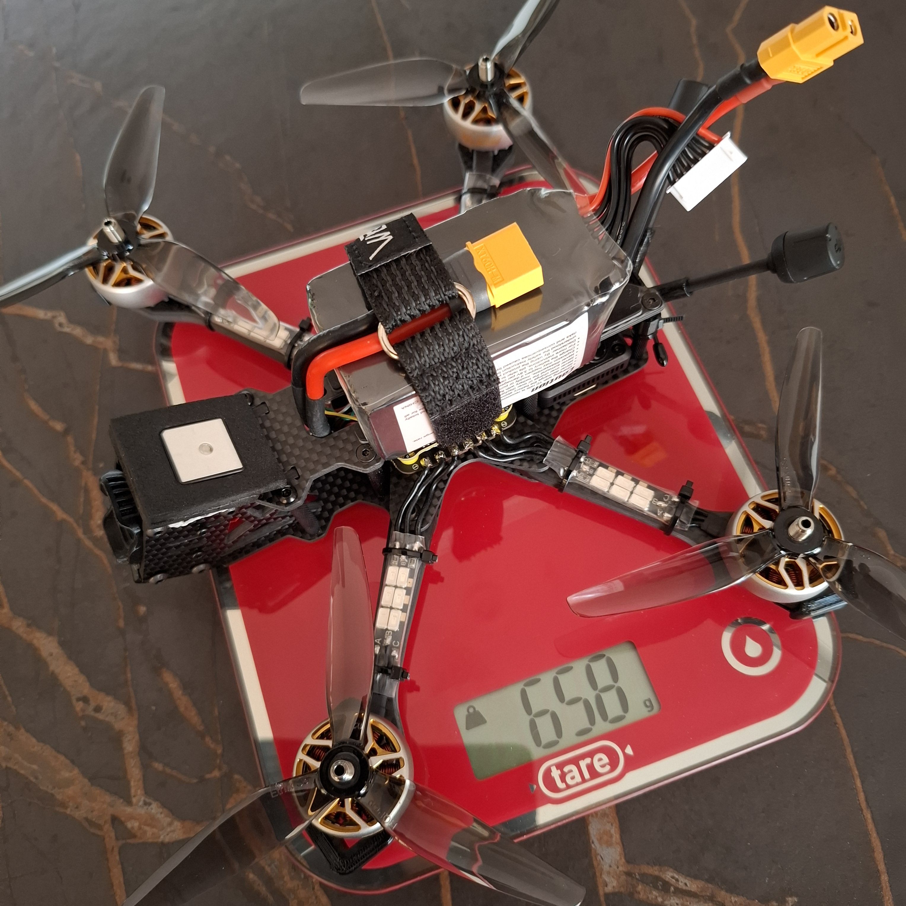

POIDS : 431 grammes
Jeno 5.1 54 €
Stack F405 V4 BLS SSA 30x30 - SpeedyBee 62 €
4 x Flash 2506 1550KV - FlyFishRC 76 €
4 x HQProp ETHIX S5 Cinematic Props 16 €
Air Unit O4 Pro 208 €
Récepteur radio
Nano ELRS 2.4G RP1 V2 - RadioMaster 18 €
LiPo
Ovonic 1300mAh 25 €
Prix total : 459 €

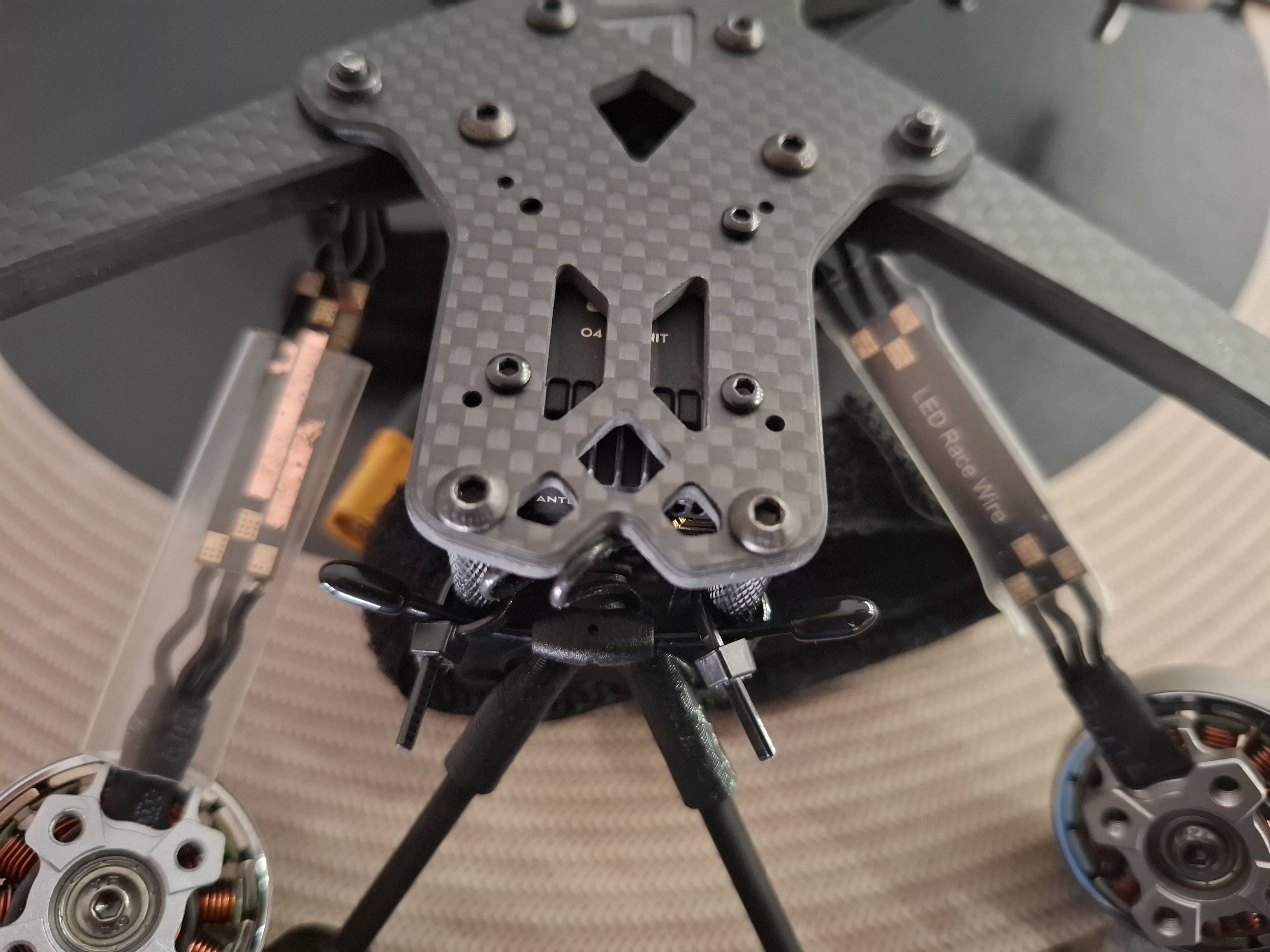

Il y a 1 heure, olra72 a dit :
reflashé les ESC et
c’est pas parceque tu l’as reflashé , qu’il n’est pas en PLS..... c’est le but du racewire......
verifie bien tes soudures.... si elles sont propres (pas de contact au dos des racewires par exemple), c’est que ton esc est mort.....
Merci de la suggestion de vérification .. le dos du racewire a fondu (une piste est même décollée) 😞 Sur la photo, c'est celui de gauche, à comparer à celui de droite.
Me voila bon pour changer un moteur (c'est fait), un racewire et - sans doute - l'ESC lui-même. Ça veut aussi dire défaire/refaire toutes les soudures de l'ESC ... avec tous les risques additionnels que ça comporte.
J'suis trop vénère ... tout ça pour avoir voulu mettre le DShot bidir avant le premier vol ! Ça arrive souvent ce genre de galère ou je suis particulièrement poissard ?
Alors, je commande un ESC tout de suite ou je tente d'abord le racewire seul (avec les frais de transports pour une mini-commande, ça se discute) ?
Tout ça va me faire du spare alors que j'ai même pas commencé à voler ... Grrrr !!
la tu changes le racewire, et ca va repartir avec un peu de chance......
potentiellement ton racewire etait mort des le debut, c’est lui a foutu la merde dans le protocole de sens des moteurs
Vive la chance ! Je viens de remplacer le racewire et ça remarche comme avant, Ouffff ! L'ESC a donc survécu, yes !

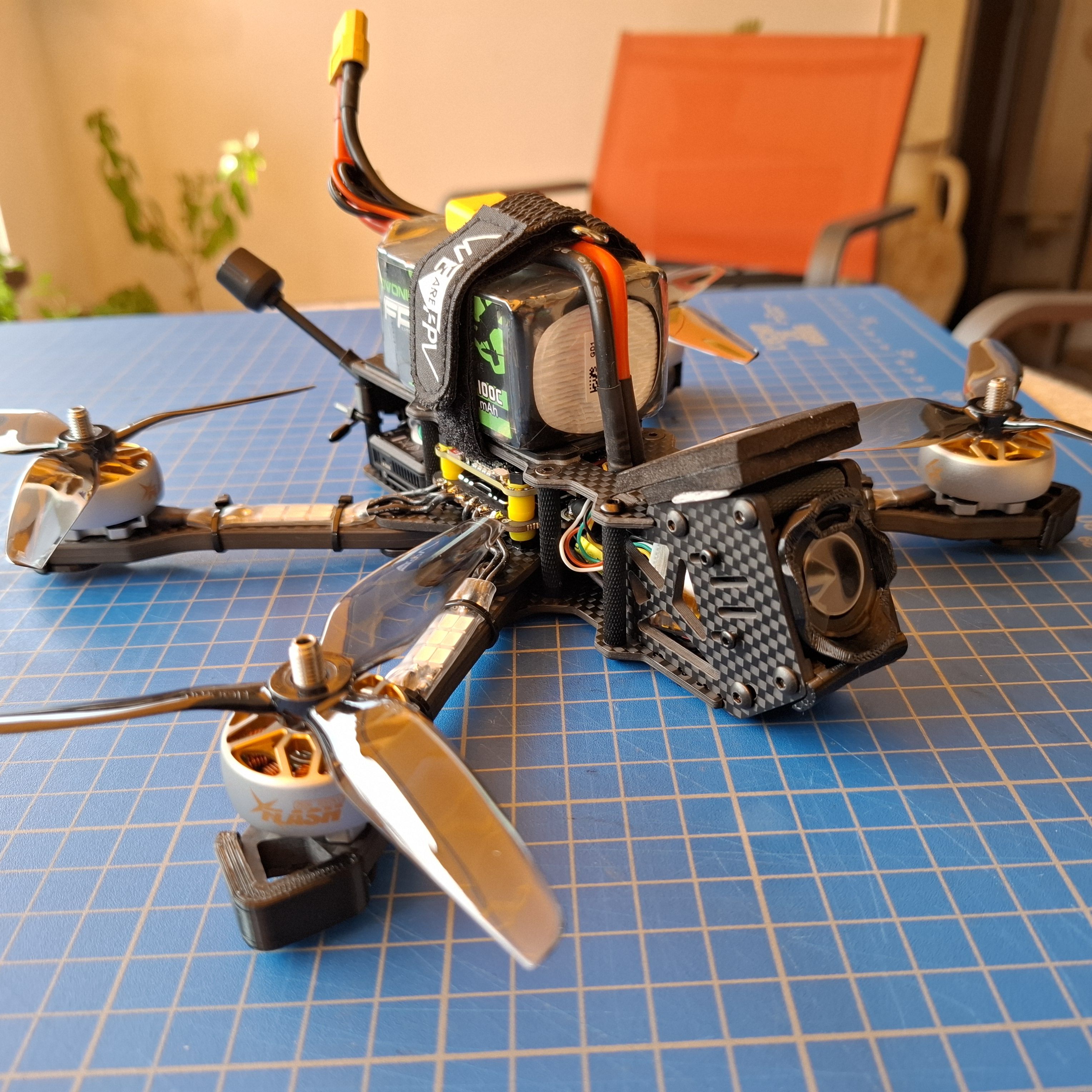

Ça y est : Le drône est baptisé (et moi aussi par la même occasion) 🤗🤗🤗
J'ai trouvé un champ grand comme trois terrains de foot ... et c'était aussi bien car, de l'écran du PC aux lunettes, il y a un P... de différence ! Je l'avais entendu dire mais c'est à vivre pour comprendre. D'ailleurs, ça me rappelle une question déjà posée mais pour laquelle je n'ai pas trouvé de réponse claire : Peut-on utiliser le simulateur (Uncrashed) avec les lunettes Goggles 3 ?
Première leçons :
  • Prévoir une plaque semi-rigide pour le décollage car, même de l'herbe de cinq centimètres, ça fait bizarre à l'armement !
  • Prévoir une bâche pour l'attero, à défaut d'avoir un buisson ad-hoc !
  • Ne pas tourner la tête, ne pas incliner la tête, rester assis, même et surtout lorsque qu'on entend le drône s'approcher à droite, ou par derrière ! En fait, il serait plus simple d'être sourd ...
  • J'ai fait ce premier test uniquement en mode "Angle" avec un Throttle bridé à 80% ... On sera plus téméraire pour le prochain !
  • En 16/9, l'image est superbe et j'avais calé les infos de l'OSD bien aux bords. Mais, justement, le champ de vision est trop large ! Je trouve qu'il me fallait faire de grands mouvements d'yeux pour voir les infos et j'avais alors tendance à tourner la tête .. donc je crois que je vais rapprocher les infos du centre.
