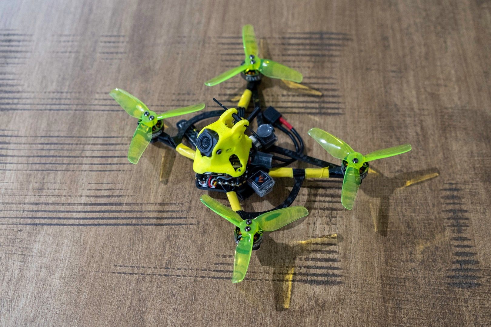

L'automne approche déjà et c'est bientôt la saison des Toothpick !

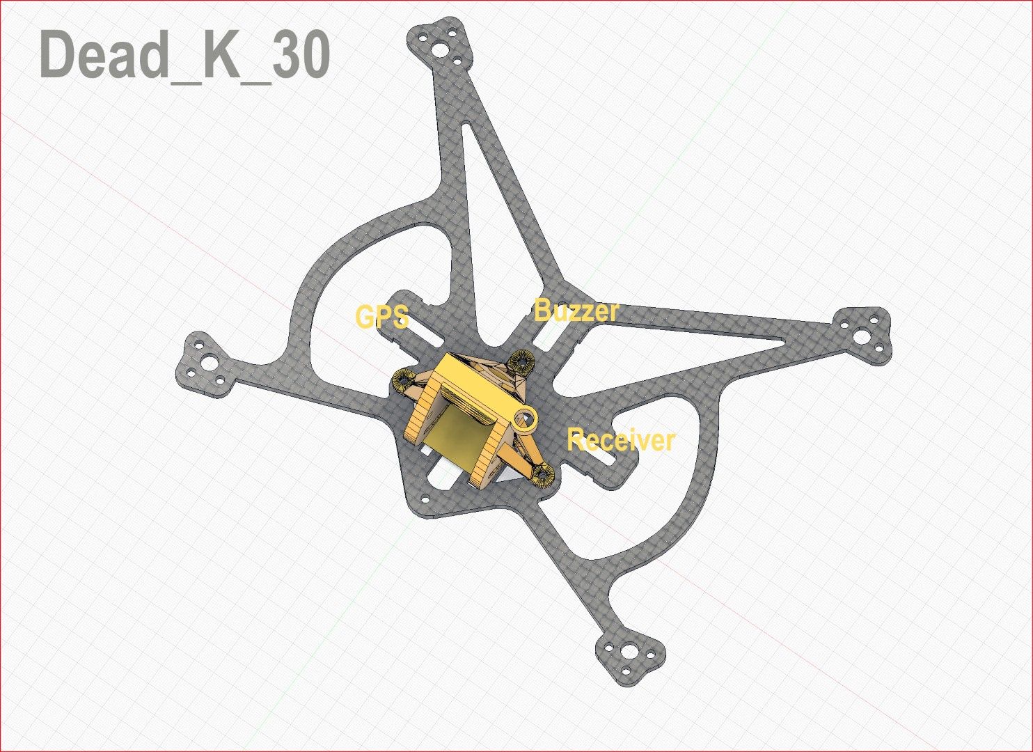

Pour fêter ça, j'ai conçu ce truc en 3 pouces / 3S et en "Deadcat" pour ne pas avoir les hélices du O4 dans le champ.
Je ne sais pas encore si ça vole (j'ai peu de doute) et surtout comment ça vole là, c'est moins sûr, mais le CG n'a pas l'air trop débile avec une lipo longue de 520Mah. Bon, le bras de levier plus important sur le pitch lié à cette géométrie en fera forcément une machine moins fun qu'un "True X". Néanmoins, je vais aller tester de ce pas !
J'utilise le "O4 Case 14mm" d'Axis flying pour ne pas avoir à refaire une canopy différente à chaque fois que je fabrique un tp soit analogique soit numérique. Les plans du truc sont sur mon printable. Je regrette de ne pas avoir eu vent de la lentille grand angle avant la découpe, car sinon j'aurais conçu le Deadcat pour cette dernière. Ce sera pour une prochaine version.

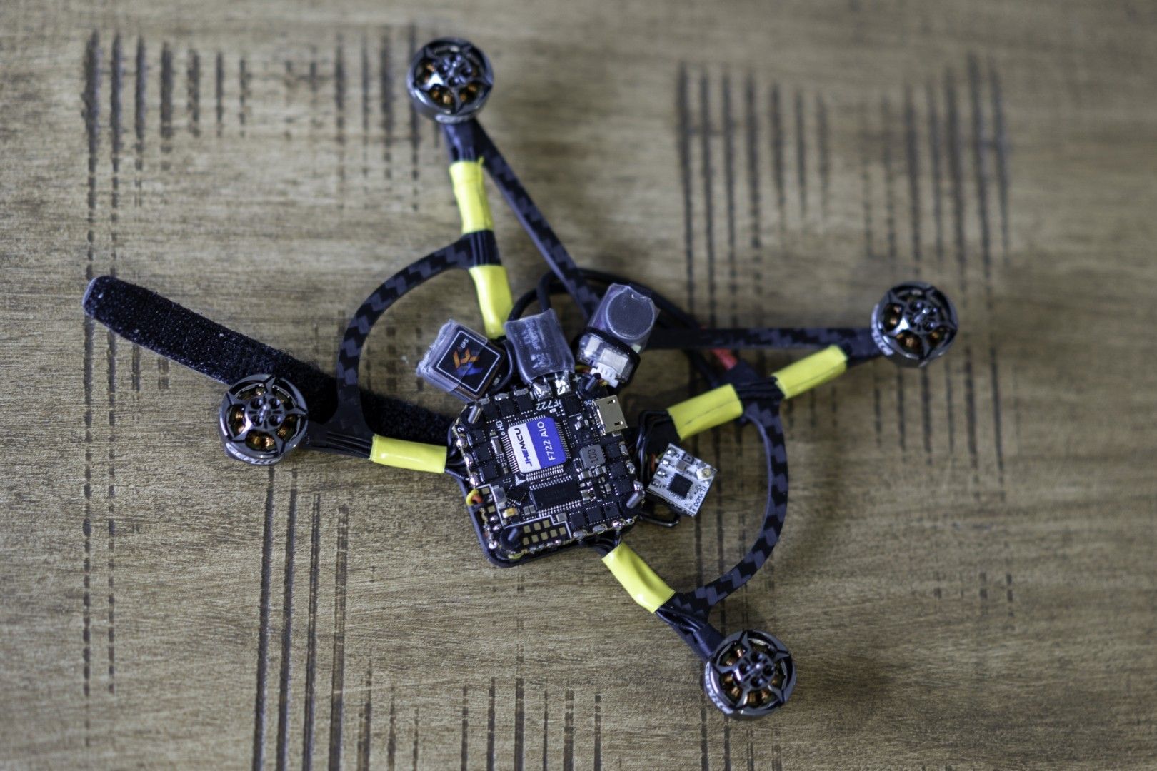

Comme d'habitude il faut signaler que le build ce type de machine nécessite une bonne expérience en soudure. Je dirais même plus que d'habitude, car la carte JHEMCU a des connecteurs minuscules, c'est pourquoi elle est livrée avec une carte d'entrainement à la soudure étain, que je n'ai pas utilisée, hein, mais un Indien averti en vaut deux ! Pour placer tous les périphériques (GPS, Buzzer autonome, et récepteur - oui, je sais, c'est overkill) j'ai dû utiliser les "side connectors" qui sont vraiment minuscules et pas idéalement placés.

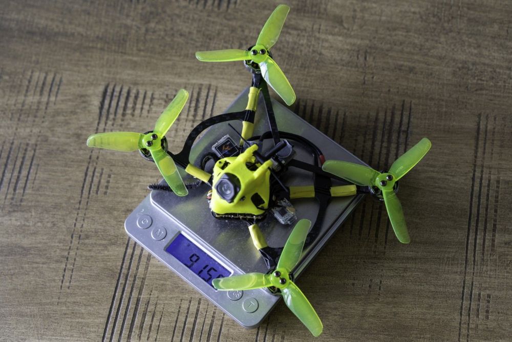

Je n'ai prêté aucune attention au poids, en 3S c'est moins grave tant que ça ne dépasse pas 100g : l'usage de cette machine est de rester dans le top case et de faire une petite video sans prétention, mais sans hélices dans le champ, si la lumière se présente bien lors des balades moto. Et il y a une version "K3 Fit" pour le freestyle et la "garden race", en X, et qui fera l'objet d'un prochain post ici.
Merci à CNC Dupays pour la découpe de qualité, comme d'habitude !

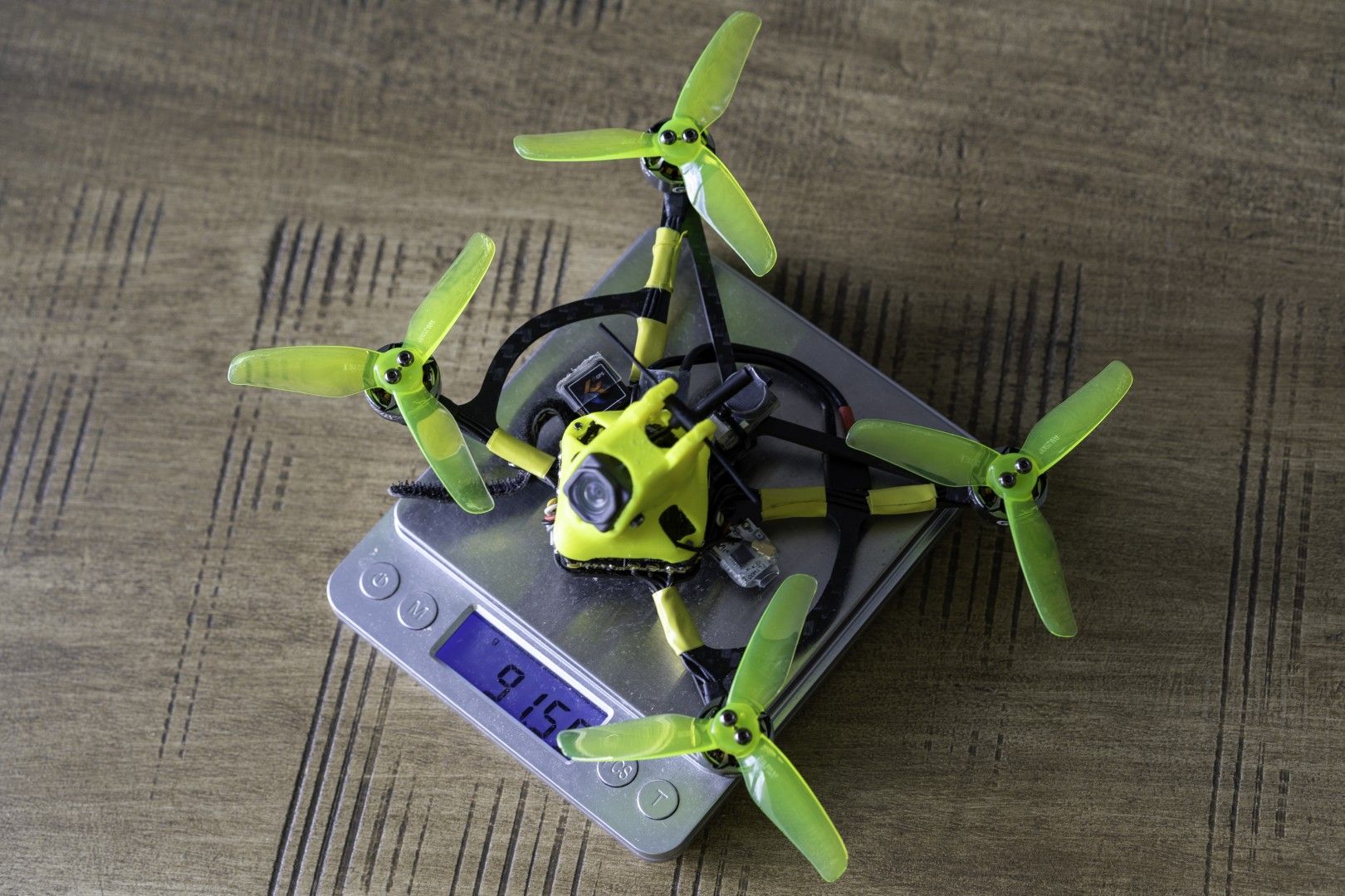

POIDS : 190 grammes
Dead_K 30 €
Jhemcu ghf722aio 40a aio 60 €
1 x Jhemcu ghf722aio 40a aio

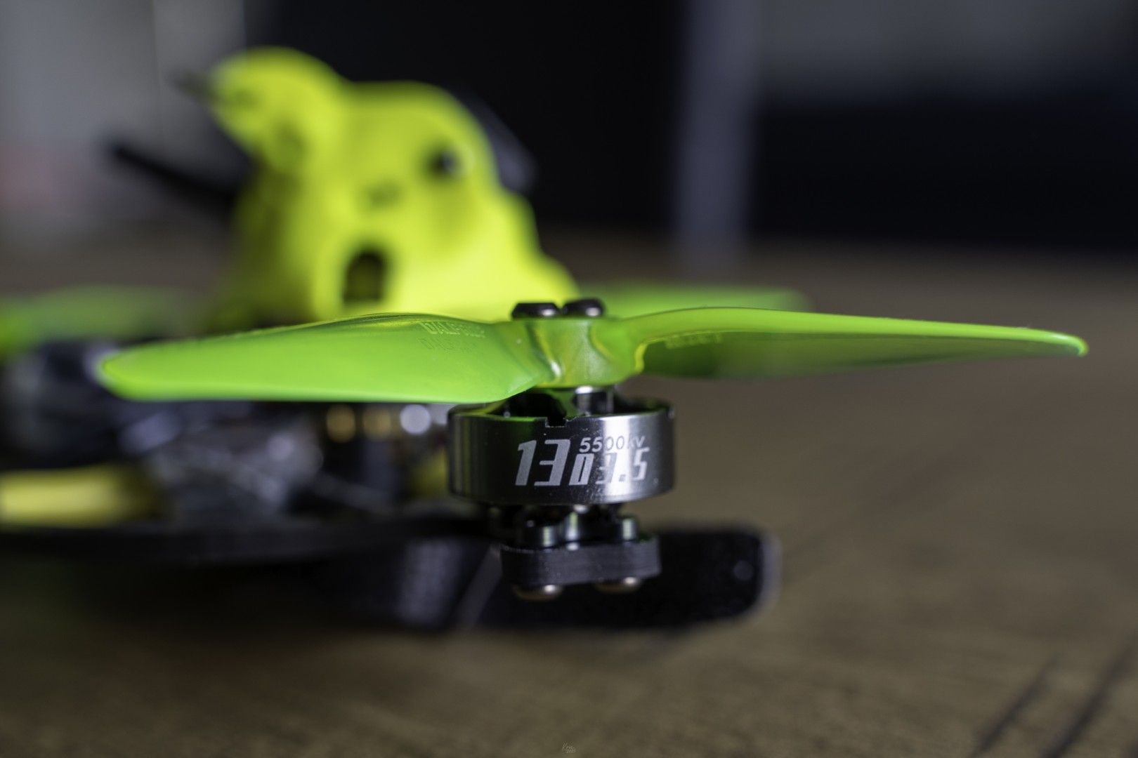

4 x GEPRC SpeedX2 1303.5 5500Kv 64 €
2 x Dalprop Cyclone 3028 2 €
DJI O4 115 €
Émetteur vidéo
DJI O4
Antenne vTx
DJI O4
Récepteur radio
Flywoo tcxo elrs 2.4Ghz 19 €
LiPo
TBS Graphene 3S 520Mah 16 €
Prix total : 306 €

Le maiden le plus court de ma courte carrière. Décidément j'en veux à cet arbre ou bien c'est lui. Bilan, beaucoup de Jello dans le retour, je n'ose même pas imaginer dans le film sur le vtx : je n'ai pas ce dernier, vu que le O4 a été écrasé par la branche qui a décapité le pôvre Dead K. A suivre, donc, mais je pesne déjà à changer radicalement de canopy pour en faire une rigide avec des inserts soft. Bon, on ne voit pas les hélices...

très joli jouet ! ca doit etre super fun a voler.....
le seul hic, c'est effectivement, que ca va super vite, et que ca prend quand meme pas mal de poids par rapport a une version 1S, du coup, quand ca tape, en général, ca fait mal.... 😱
ma version 1S est sur des rails...... le build est presque fini.....
pour la lentille flywoo, n'ai aucun regret, c'est vraiment pas joli joli a mon avis......
les test que j'ai pu voir ont l'air de d'orienter le débat vers la lentille de la C03  (cam analo de betafpv)...... pour l'instant j'ai certains O4 en stock, et un O4 en mod lens caddx nano. aucun des deux n'est satisfaisant, car ils sont tous les deux a chaque extrémité du spectre.....
pour le jello, il est effectivement assez troublant. l'adaptateur Axiis doit pas aider...... 😬
