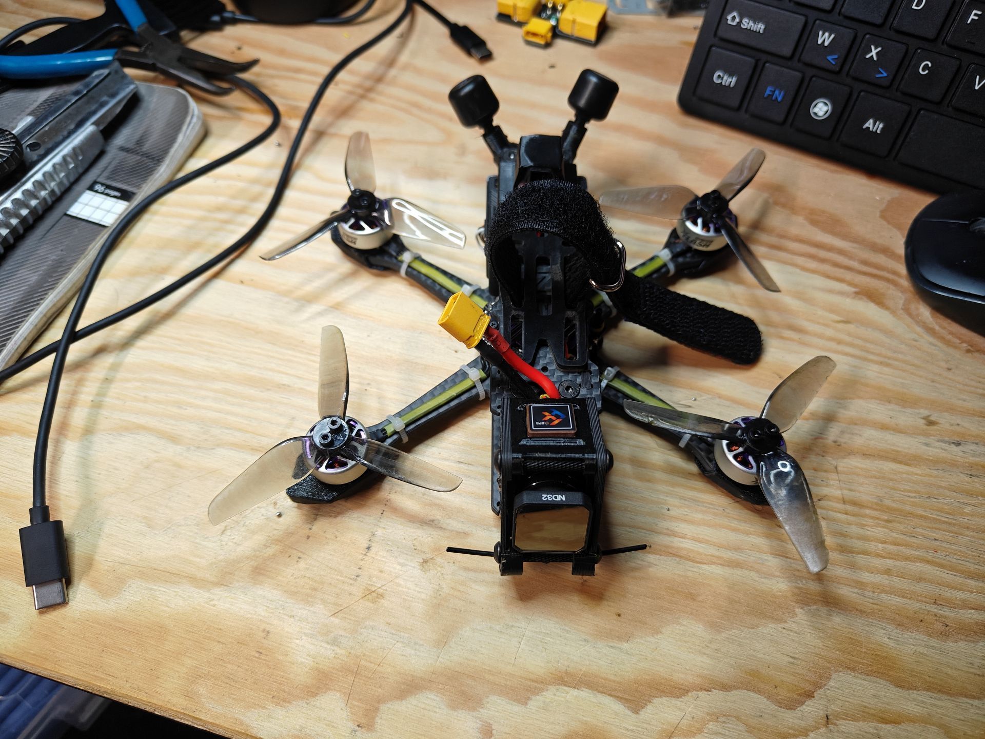

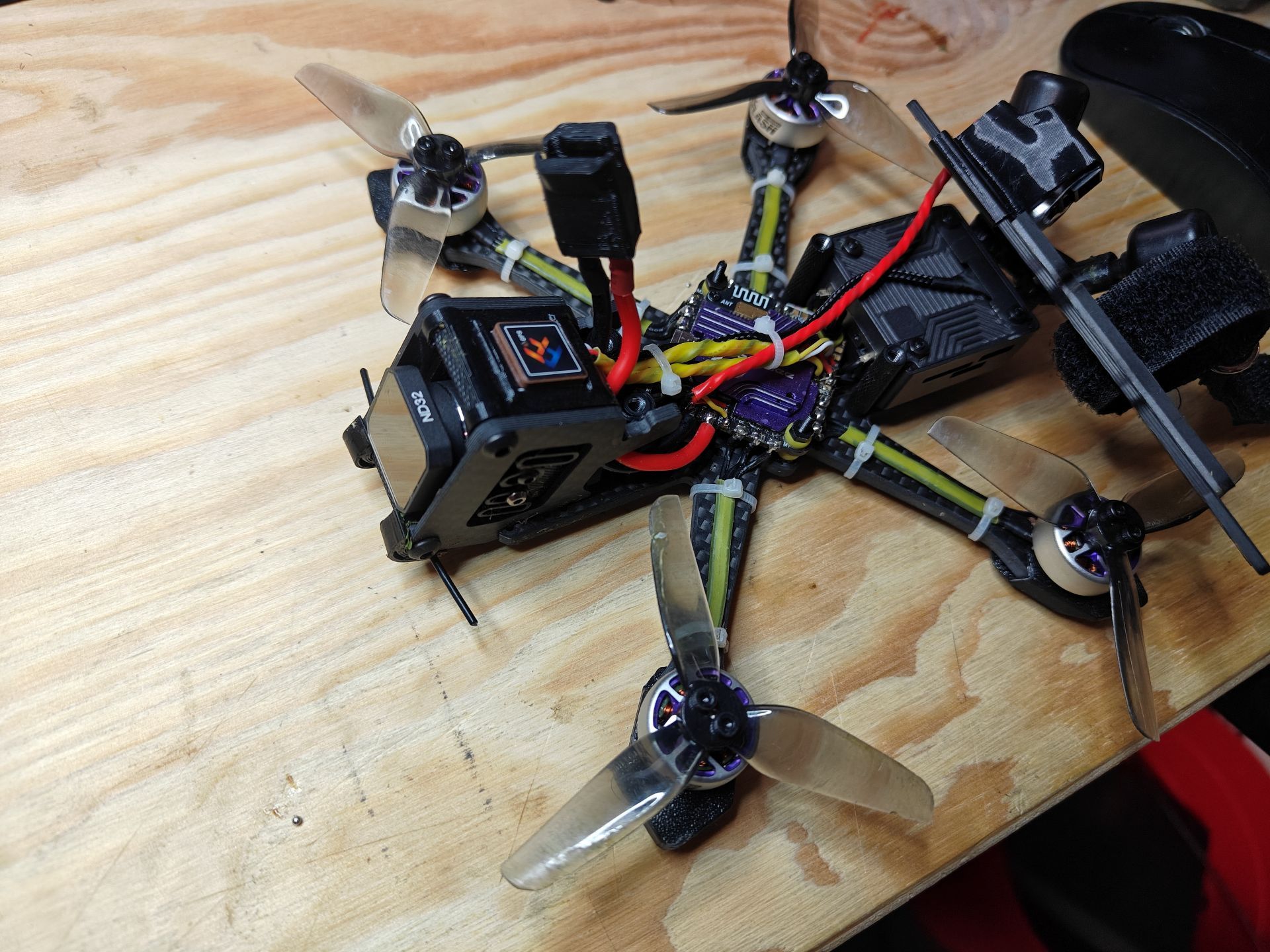

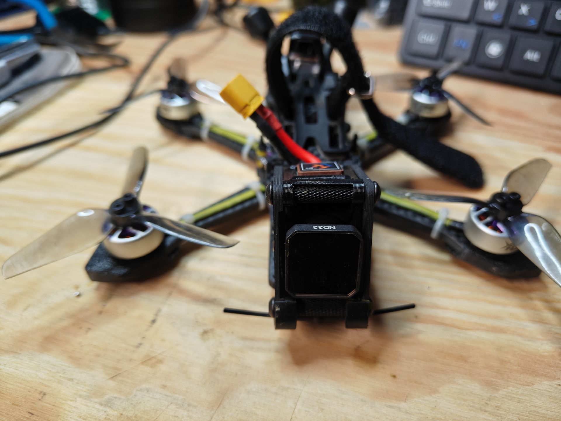

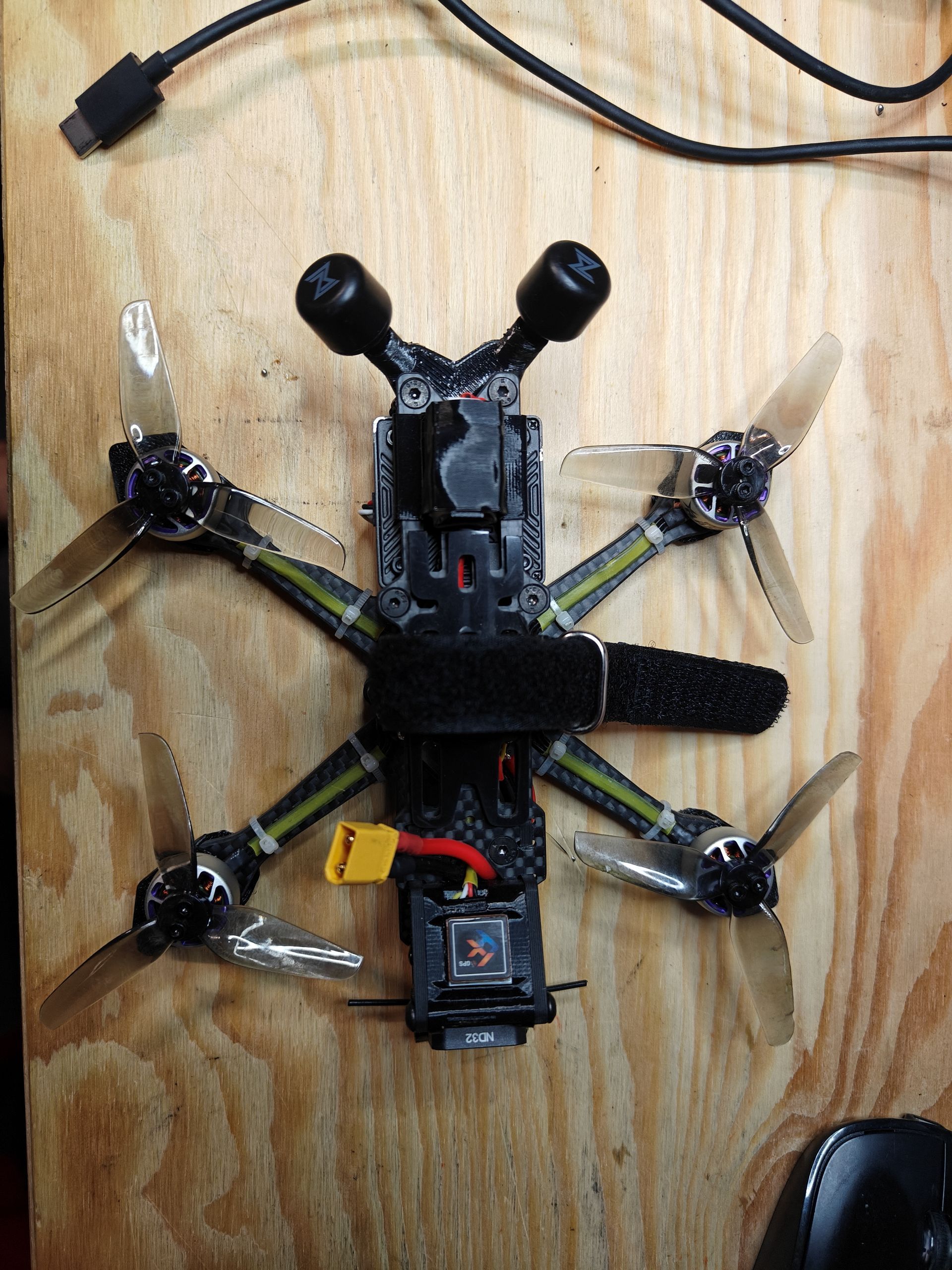

Wanegain Posté(e) Septembre 2, 2025 Signaler Posté(e) Septembre 2, 2025 Topic Attachments Voici ma première version du Jeno 3" que j'ai perdu dans la montagne (et une suivante identique où j'ai explosé un bras)... Mais une version identique est en cours de montage (pour la 3e fois donc). Etant donné que je vole avec 2 types de batteries (560mAh et 750mAh), j'ai fait un TPU coulissant pour le ViFly sur la top plate qui permet de bien caler la batterie. Cette FC est franchement pas mal, mais il faut savoir qu'elle est prévue pour être installée à 45° mais avec les entretoises de la frame j'ai dû la tourner de 180° (135° à définir dans BF). Elle est très bien fournie en accessoire (il y a même une plaque pour s'entrainer à souder !). Par contre j'ai remarqué que les pads GND sont un peu plus difficiles que les autres à souder, l'étain n'accroche pas beaucoup (et uniquement sur les GND, je n'ai pas d'explication). Par contre j'ai dû faire pas mal d'adaptations pour les TPU, qui sont tous customs à part les protections des moteurs. Mais alors qu'est-ce que ça vole bien ce quad !! La vidéo n'est pas faite avec le kit Moonlight mais avec le kit Avatar HD v2 Liste des composants Frame Jeno 3 44 € FC SpeedyBee AIO F405 40A 63 € ESCs 4 x SpeedyBee AIO F405 40A Moteurs 4 x Flash 1404 4500kV 64 € Jeu d'hélices 1 x HqProp Durable T3x2.5x3 2 € Caméra FPV Walksnail Avatar HD Moonlight 79 € Émetteur vidéo Walksnail Avatar HD Moonlight 169 € Antenne vTx Antenne Walksnail VTX Avatar HD 13 € Récepteur radio Happymodel 2.4G ExpressLRS ELRS EP1 16 € LiPo Dogcom 4S 560mAh 150C 19 € Prix total : 469 € 5
olra72 Posté(e) Septembre 2, 2025 Signaler Posté(e) Septembre 2, 2025 Si les GND sont plus durs à souder c'est que ton fer peine un peu à maintenir sa température. Derrière chaque pin GND il y a une grande plaque de cuivre qui court sous tous les composants ... autant dire un bon radiateur.
Dujack Posté(e) Septembre 2, 2025 Signaler Posté(e) Septembre 2, 2025 il y a 13 minutes, olra72 a dit : Derrière chaque pin GND il y a une grande plaque de cuivre qui court sous tous les composants Le terme exact est "un plan de masse" mais tu as bien expliqué la raison
Wanegain Posté(e) Septembre 2, 2025 Auteur Signaler Posté(e) Septembre 2, 2025 Disons que je n'ai pas eu de soucis particulier pour souder le pad - de la pigtail, mais pour les petits pads gnd ça me faisait une toute petite boule d'étain qui n'accrochait pas vraiment au pad, j'ai d'ailleurs dû resouder un fil qui s'était décollé du pad. Après c'est pas vraiment compliqué mais j'ai été surpris et sur la première version du Jeno 3, j'ai dû abandonner un pad où ça n'accrochait pas du tout pour me mettre sur un autre un peu plus loin... En tout cas merci pour ces infos !
olra72 Posté(e) Septembre 3, 2025 Signaler Posté(e) Septembre 3, 2025 Hmm ... si ça n'accroche pas, ça peut être le signe d'un fer sale, insuffisamment "mouillé" ou d'un pad oxydé... une goutte de flux préalable, peut-être ?
Wanegain Posté(e) Septembre 3, 2025 Auteur Signaler Posté(e) Septembre 3, 2025 Toujours une goutte de flux, surtout sur les petits pads comme ça ! J'ai encore eu le soucis hier en finissant de câbler le VTX j'ai accidentellement mis un petit coup sur le gnd de mon gps et hop la soudure a sauté... J'ai bien galéré à ressouder dessus et j'ai dû souder sur un autre pad... J'ai un très bon fer à souder (une station) avec tout le matériel qui va bien (j'ai une formation d'ingé en microélectronique, j'en ai passé des mètres d'étain ). Et c'est vraiment la première fois que j'ai ce genre de réaction. En y repensant, il y a une carte d'entrainement à la soudure qui est fournie avec cette FC, je regarderai si les pistes sont les mêmes et si j'ai le même soucis sur les pads gnd. Je pourrai vous faire une photo ou une vidéo pour vous montrer en image ce qui se passe . Après c'est pas non plus impossible mais on dirait qu'il y a comme un film de protection sur le pad qui bloque l'accroche de l'étain. En tout cas le JeNo 3" est normalement terminé, plus qu'à vérifier qu'il décolle et aller le faire voler !

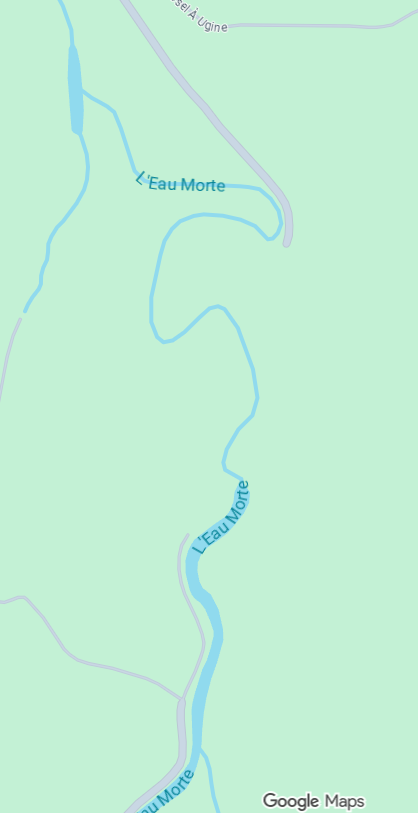

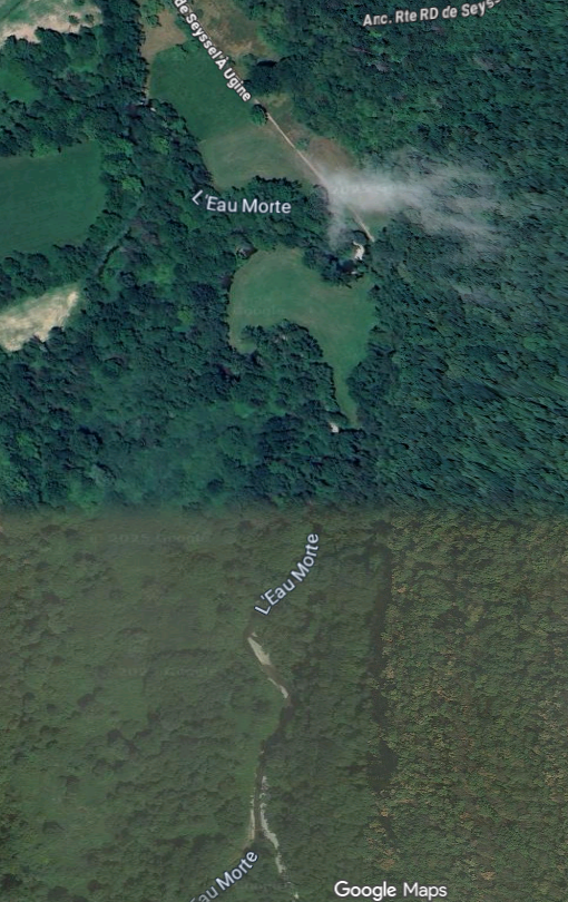

Wanegain Posté(e) Septembre 8, 2025 Auteur Signaler Posté(e) Septembre 8, 2025 Je suis d'accord, mais c'est dans l'excitation du moment et du lieu ^^ Je voulais tester des nouvelles lipo à ce moment et je m'étais mis proche d'une montagne pour aller en faire le tour, sauf que je suis parti et au lieu de regarder le niveau de la batterie j'étais concentré sur la qualité du RX... Bref, ce soir (encore) je vais me monter un JeNo 3" Le 05/09/2025 at 18:53, spid99 a dit : Merde ..Faudra penser à nous donner le point GPS où tu les perds, ça commence à faire une bonne petite récolte C'est cadeau (je veux bien juste récupérer les cartes SD) : Voici le lien pour le premier : https://maps.app.goo.gl/Kgtk6yEaH6t12dFD7 (mais perso je n'irai pas le chercher, c'est beaucoup trop dangereux... On ne voit pas sur gmaps mais ce sont des falaises ) Et pour le 2e qui est quelque part dans ce coin (mais c'est très large comme zone de recherche) : https://maps.app.goo.gl/zX7gqi7Q64TU8dAXA Le 05/09/2025 at 18:53, spid99 a dit : Les 3" sont pas fait pour des distances sup à 1km, les batteries ne sont pas assez costaux, et à moins de mettre une grande antenne, tu risque de perdre la vidéo avant le RX..Prends un 7" Perso je ne dépasse jamais les 1km avec mes 5", ça me ferait grave chier de me taper plus à pieds pour le récupérer en cas de problème ..Mais bon je ne suis pas à la montagne ... J'en suis conscient, mais je crois que le mid-long range m'appelle beaucoup trop fort quand je suis près des montagnes ^^ ! Et le pire c'est que j'ai toujours mon 5" qui m'attend sagement avec lequel je n'ai fait qu'une lipo de test (mais il n'est pas pratique à transporter pour mes vols entre midi et 14h, c'est pour ça que je garde le 3"). J'ai un projet de 7" pour faire du long range mais le problème c'est que le budget prévu est passé dans les JeNo 3" à cause de mes bétises ...
spid99 Posté(e) Septembre 8, 2025 Signaler Posté(e) Septembre 8, 2025 il y a une heure, Wanegain a dit : C'est cadeau (je veux bien juste récupérer les cartes SD) : Je déconnais il y a une heure, Wanegain a dit : je m'étais mis proche d'une montagne pour aller en faire le tour Il est très, très, risqué de passer derrière une montagne, il faut rester en contacte visuel, la montagne va bloquer les signaux vidéos comme RX ..
Wanegain Posté(e) Septembre 8, 2025 Auteur Signaler Posté(e) Septembre 8, 2025 il y a 41 minutes, spid99 a dit : Je déconnais Oui je sais ^^ il y a 42 minutes, spid99 a dit : Il est très, très, risqué de passer derrière une montagne, il faut rester en contacte visuel, la montagne va bloquer les signaux vidéos comme RX .. Par faire le tour, c'est une image, c'est pas au sens propre sinon j'aurai perdu beaucoup plus de drone que ça ^^. J'essaie de me mettre dans un champ bien dégagé où je peux voir entièrement la montagne que je veux longer et diver, mais parfois j'oublie de faire demi-tour
