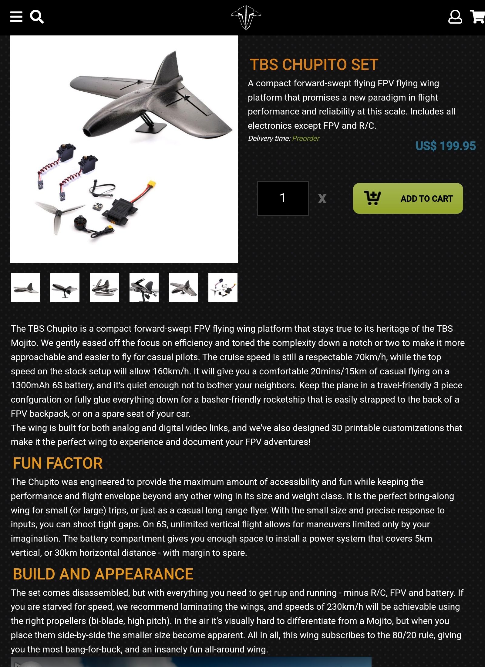

nochamo Posté(e) Aout 15, 2025 Signaler Posté(e) Aout 15, 2025 TBS fait fort là, une Mojito mini ! Le lien officiel : https://www.team-blacksheep.com/products/prod:tbs_chupito_set Le lien DFR : https://www.drone-fpv-racer.com/recherche?controller=search&s=chupito 1

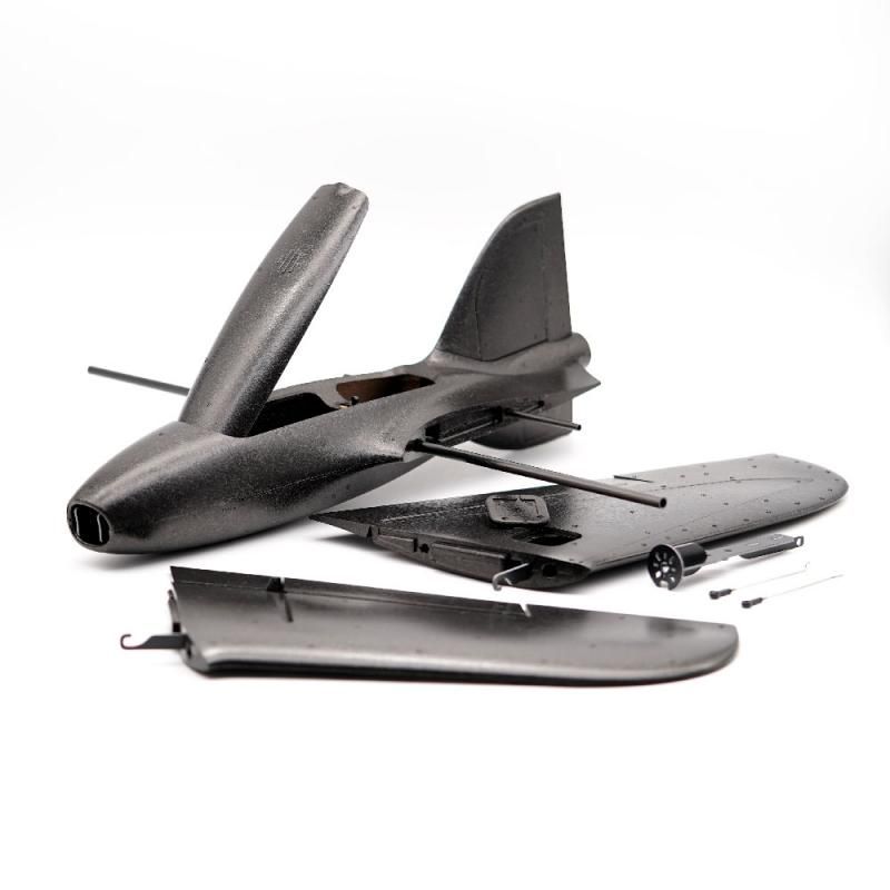

ricou Posté(e) Aout 21, 2025 Signaler Posté(e) Aout 21, 2025 aile reçue et montée pas de maiden aujourd'hui, sale météo ! j'en profite pour la laminer et revoir l'aménagement, car comme prévu... c'est très léger de l'arrière ! En tous cas, je l'ai reçue très très vite, et c'est vraiment bien conçu par rapport au dolphin : sans être spacieuses, les baies sont pile aux tailles des batteries de quad l'espèce de crash-box à l'avant donne confiance aussi, pour l'instant, j'y ai collé un O4 lite avec un petit ventilo, ça passe bien ! Il manque des rallonges de câbles je trouve, soit un trois brins pour l'analogique, soit un DJI et dommage que le bord d'attaque ne soit pas droit en pied d'aile, ça complique la lamination ! 1 1

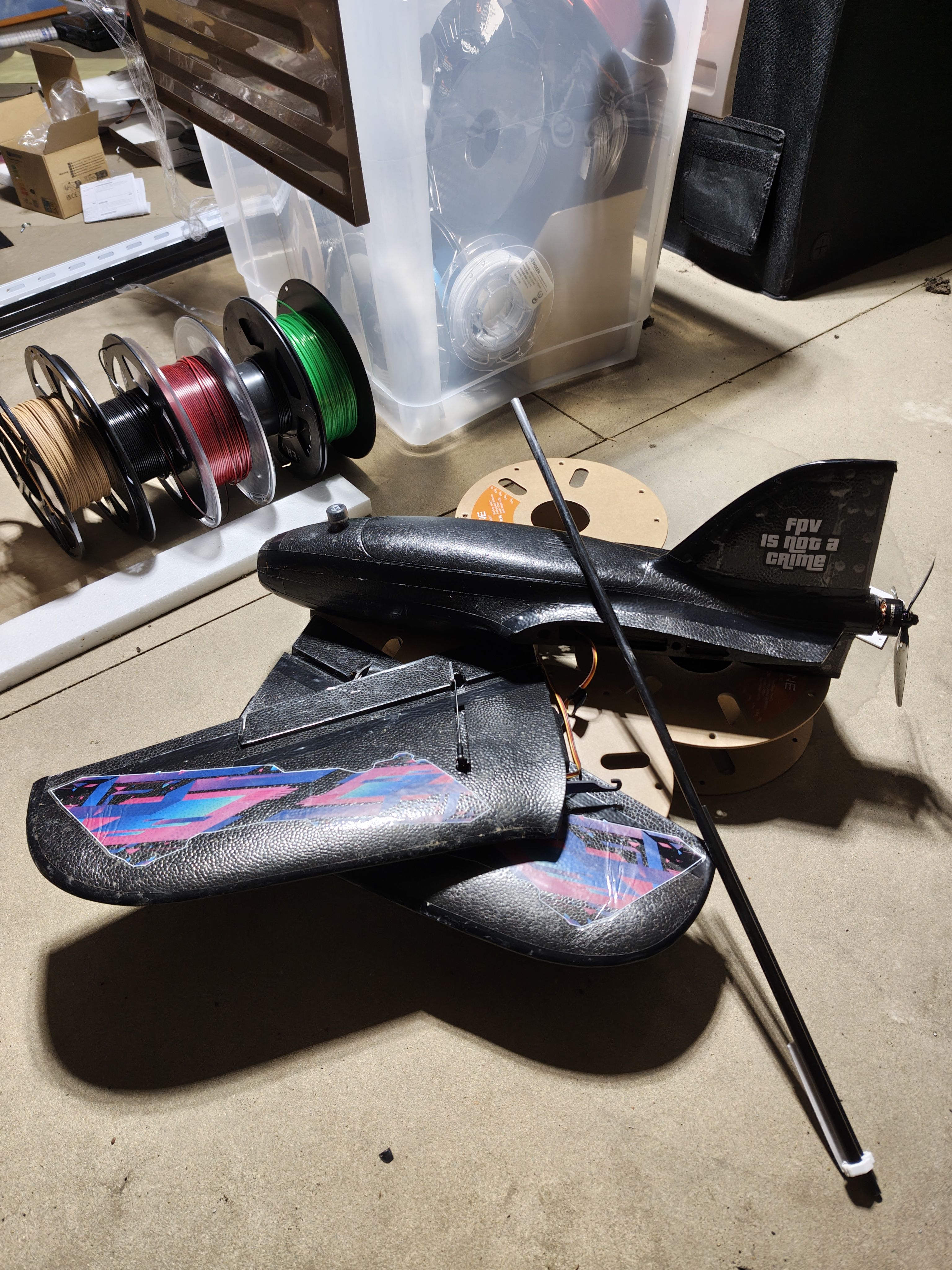

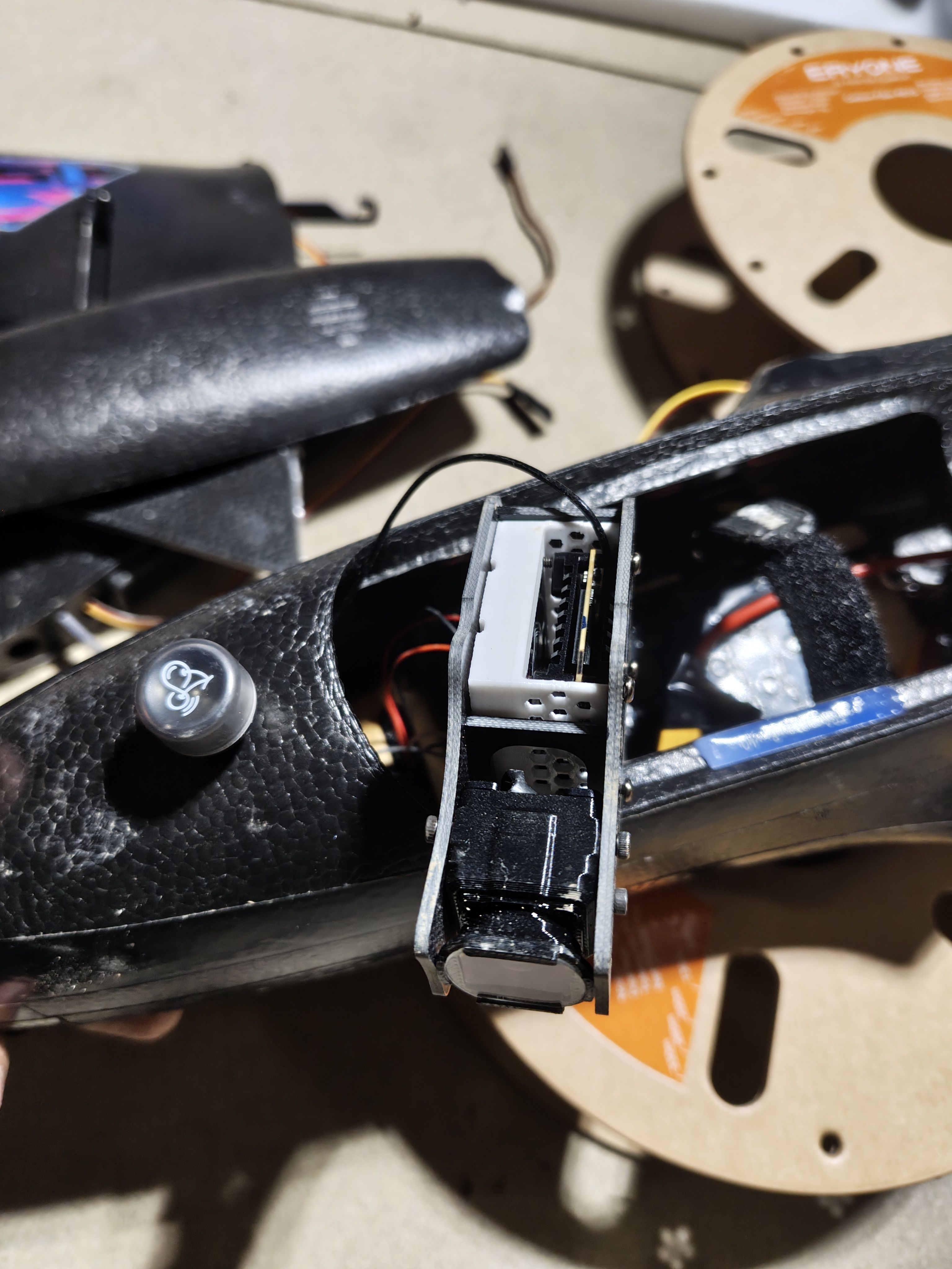

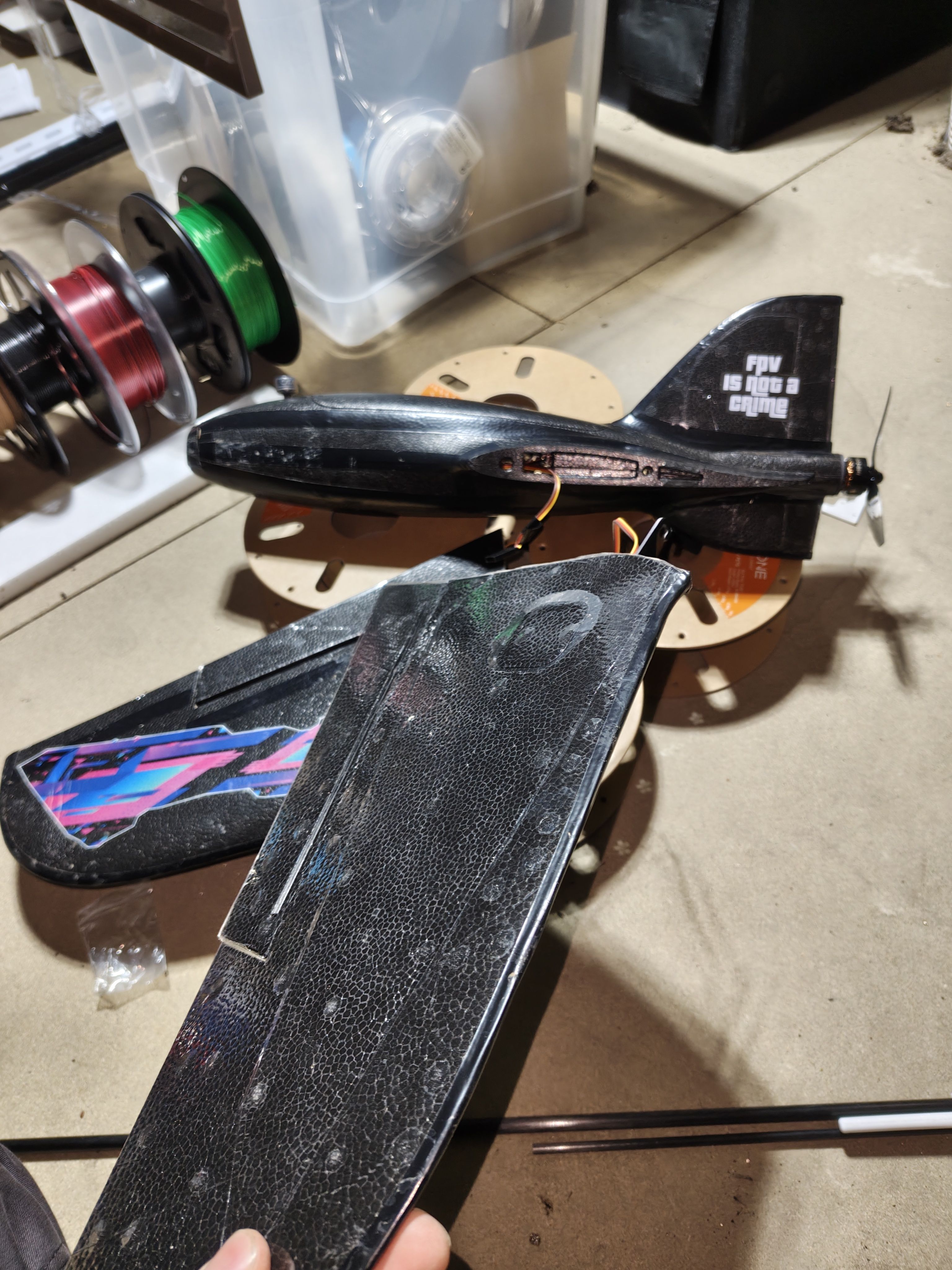

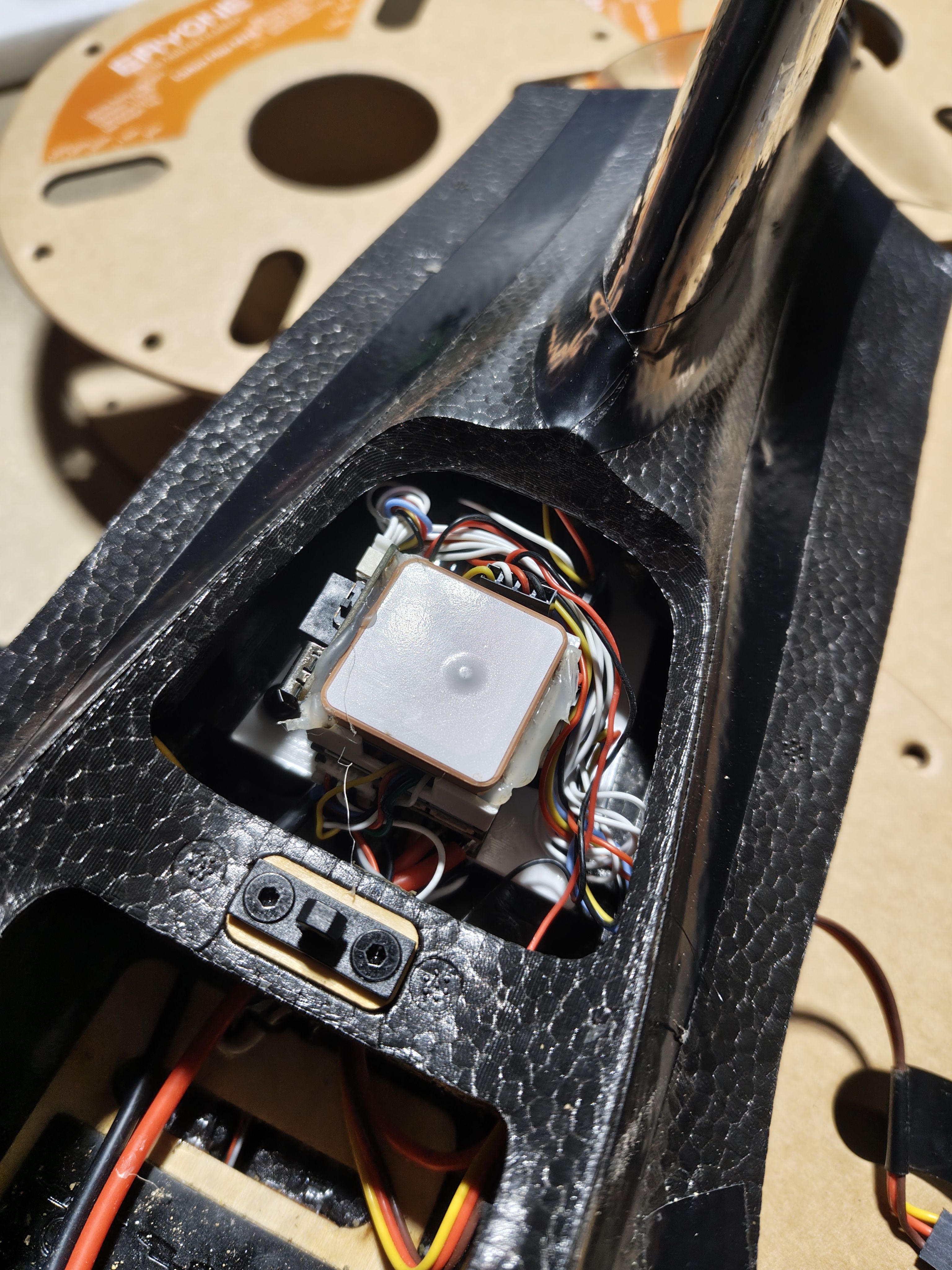

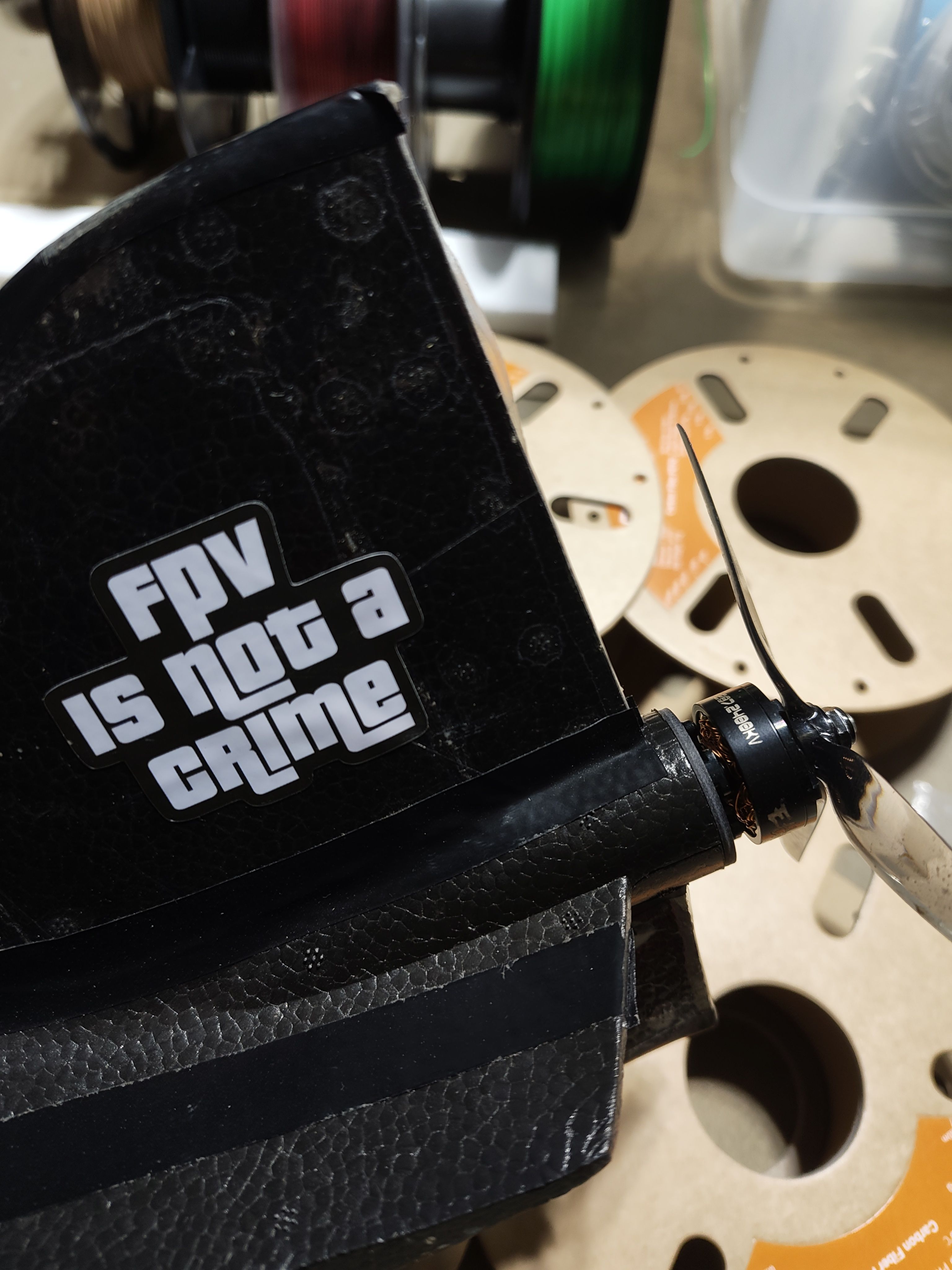

ricou Posté(e) Octobre 16, 2025 Signaler Posté(e) Octobre 16, 2025 Oh bien sûr, il n'y a pas de secrets Mais il est en version "pratique et pas cher", excellent nulle part, moyen partout ! Il est laminé au couvre cahier, le flight controller est stacké avec le GPS, et l'ESC s'est trouvé une petite place en dessous J'ai monté tôt, donc la dérive est fixe et non démontable (enfin pas aisément, faut déchirer l'uhu por), donc le récepteur est condamné Et c'est une version kit ! Et dans le thème du "pas cher", j'ai un moteur trop gros, mais qui sort d'un vieux quad qui peut plus voler, il passe en 4S, même li-ion et 6S, même en LiHV (bon, pour l'autolaunch, c'est compliqué le 4S li -ion, c'est en grande partie pour ça toutes les rides et la boue qu'on peut voir...) Et pour le vtx, un o4 lite, avec petit ventirad et un kit fov large de flywoo Son plus gros inconvénient, c'est l'encombrement par rapport à un quad, mais ça reste le plus petit de mes avions. Je fais souvent des sessions de 10', 10 - 15km, et je fatigue avant lui 1

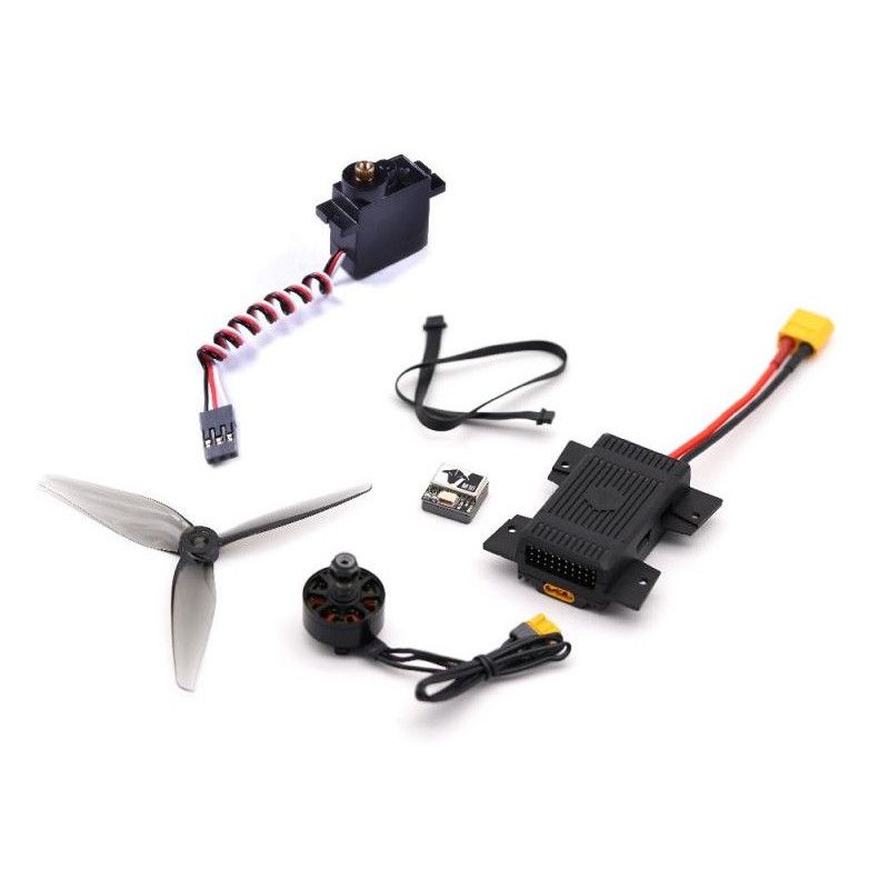

edf84 Posté(e) Octobre 28, 2025 Signaler Posté(e) Octobre 28, 2025 TBS m'a enfin expédié mon Chupito en Kit. On verra combien de temps ça prendra pour qu'il arrive de Hongkong maintenant. J'ai aussi trouvé dans un shop l'ensemble électronique (Contrôleur de vol, servos, moteur et hélices) vendu par TBS pour le Chupito. Plus qu'a attendre que tout arrive pour assembler le tout avec mon DJI O4 Pro qui dort dans le placard depuis sa sortie. 2
