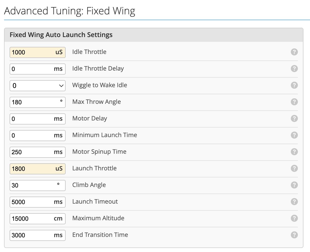

Les réglages de l'auto launch vous mettez quoi vous ?

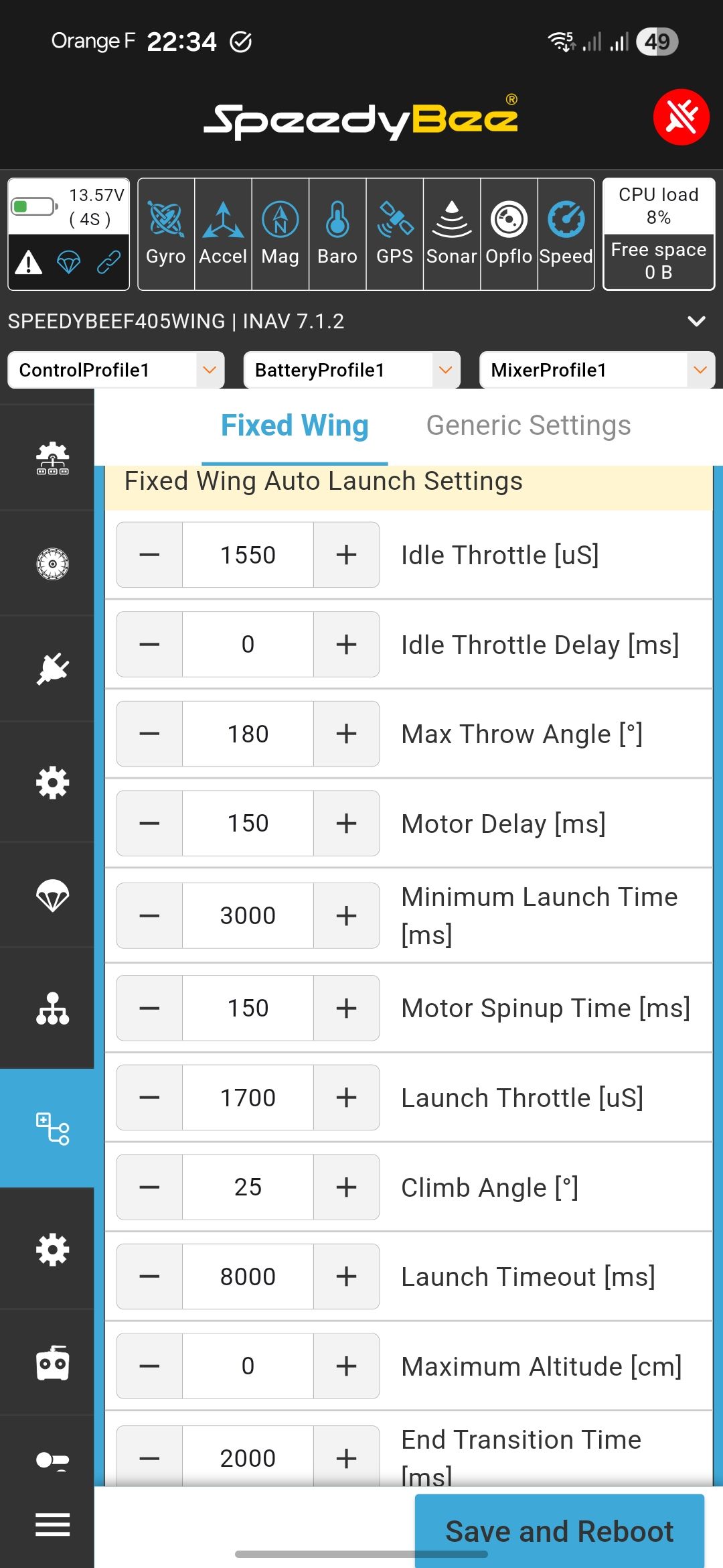

Voilà les miens. Attention, des que tu armes et que tu montes les gaz, le moteur démarre à la consigne du idle throttle soit 55%. J'ai la même config sur toute mes ailes.Screenshot_20251108_223451_SpeedyBee.thumb.jpg.6200b93d66437b1b383c80f64bf78768.jpg

ok donc avec tes réglages, une fois armé, tu n'a pas besoin de faire un faux lancé pour démarrer les moteurs comme je le faisais jusqu'a présent.
  • +1 2
Tu peux toujours, ça rend le torque roll plus prévisible je trouve
Modifié (le) par ricou
Il y a 2 heures, edf84 a dit :
Oui c'est exactement ça, le faux lancé c'est pourri
  • Haha 1

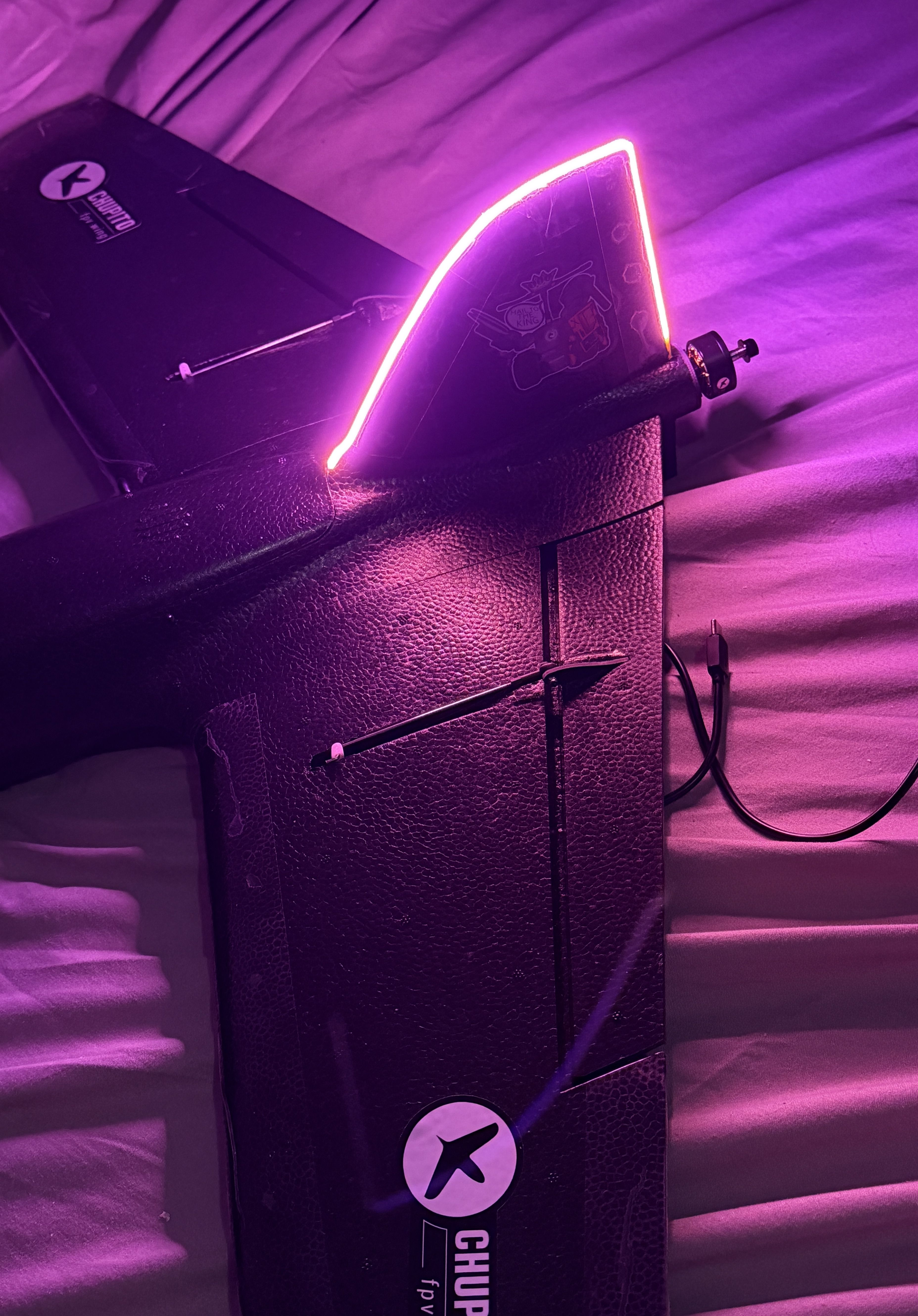

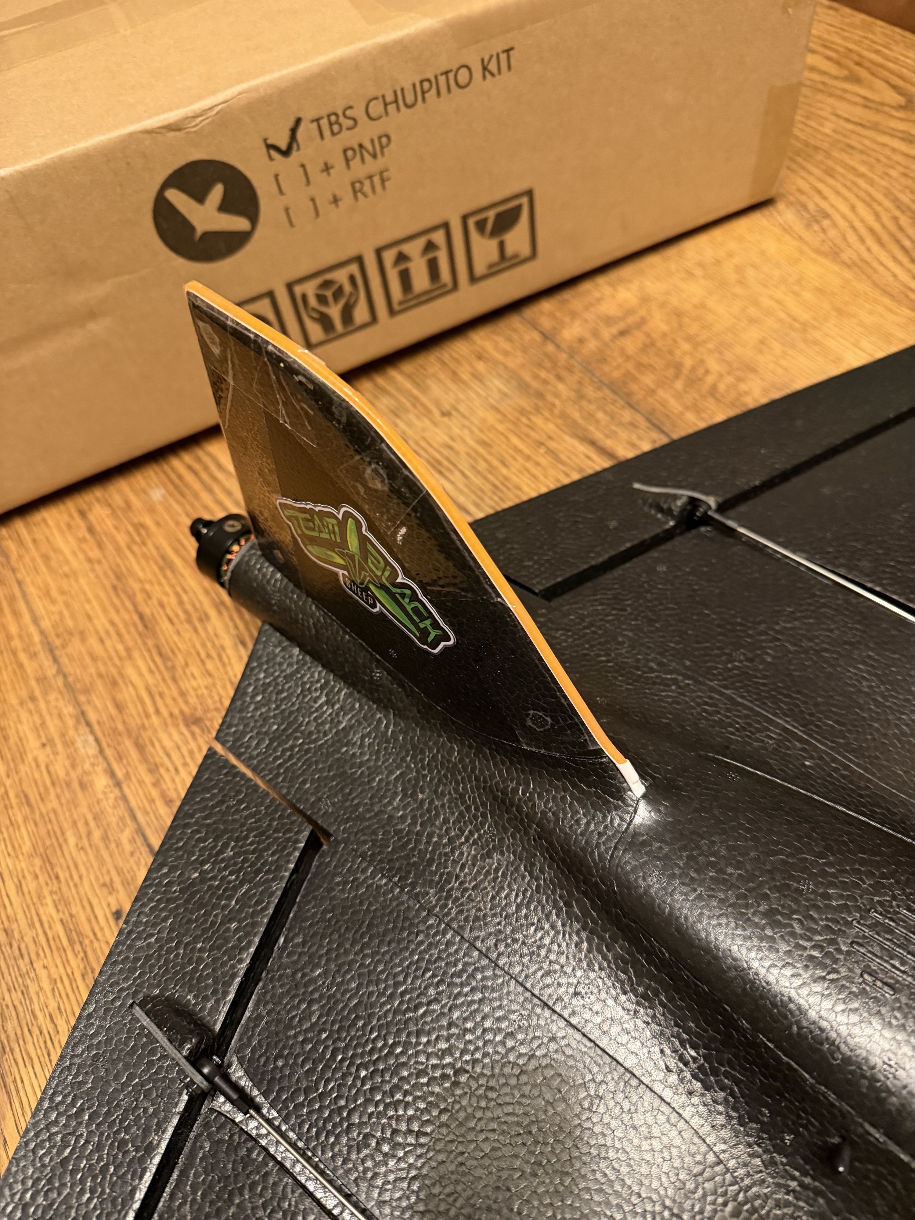

Vu le vent aujourd'hui, j'en ai profiter pour reprendre certaines partie du montage de mon Chupito et de ces réglages INAV.

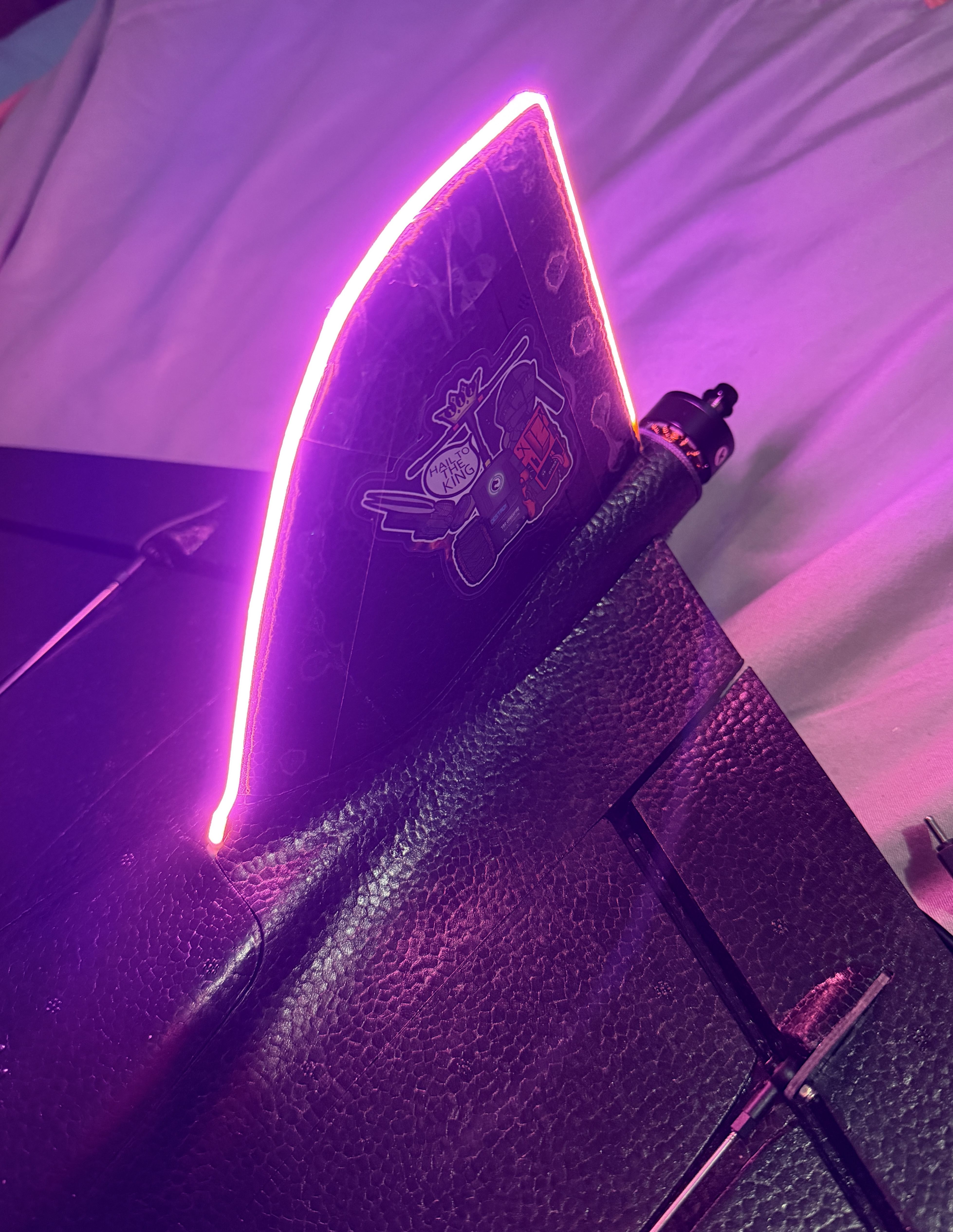

j'en ai profité pour mettre en place une première LED Cob sur la derive.Je l'ai connecté a un RC switch Menace RC. Maintenant il faut que je vois comment déclarer et régler ça sur INAV ?
Voilà, avec l'aide de Jo, ça fonctionne maintenant.

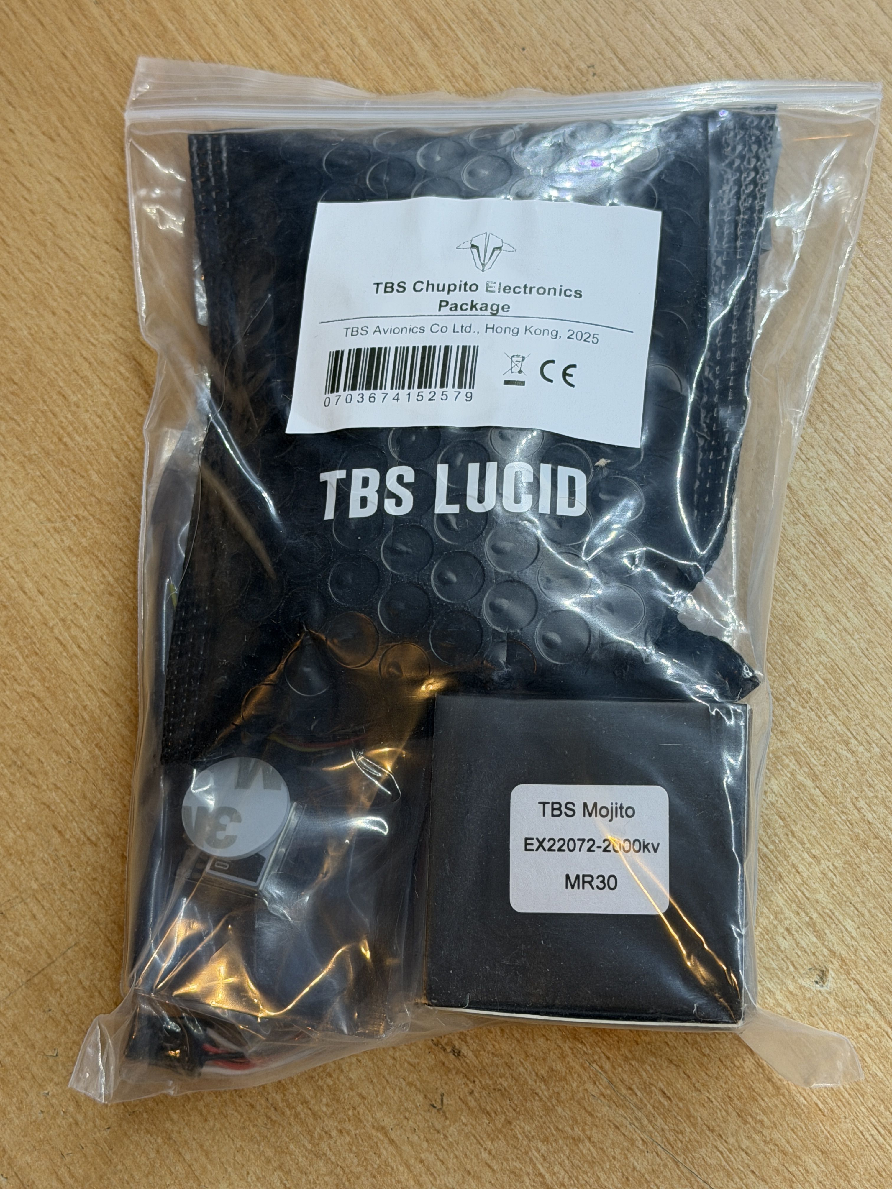

Pyrodrone m'a renvoyé un KIT Electronique pour le Chupito de TBS pour remplacer celui qui devait être dans le colis avec les deux ailes et qui a était volé pendant le transport apparement.
Du coup j'ai de quoi monter un deuxième Chupito maintenant.
  • Bouillant ! 1
Pour la config au décollage, je confirme. L'idéal c'est d'avoir des gazs au lancement. Sur les machines un peu difficile comme la funjet je met entre 60 et 100% avant le lancement. Et j'ai un peu augmenté le temps d'accélération des 0.2s Qui peut créé du torque roll avec le gros moteurs.
