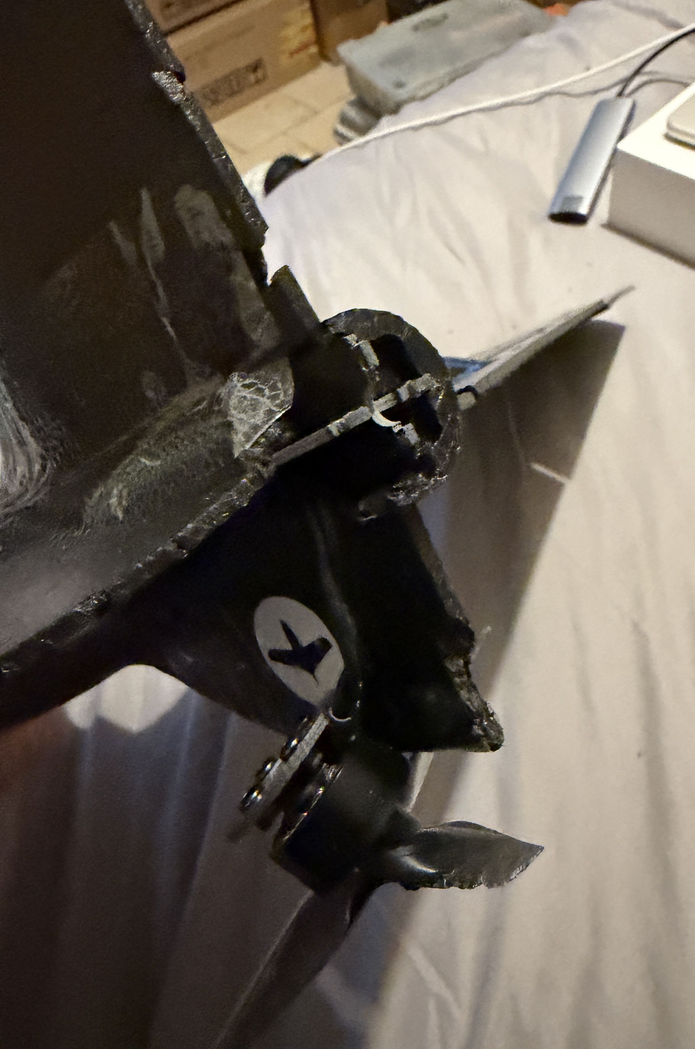

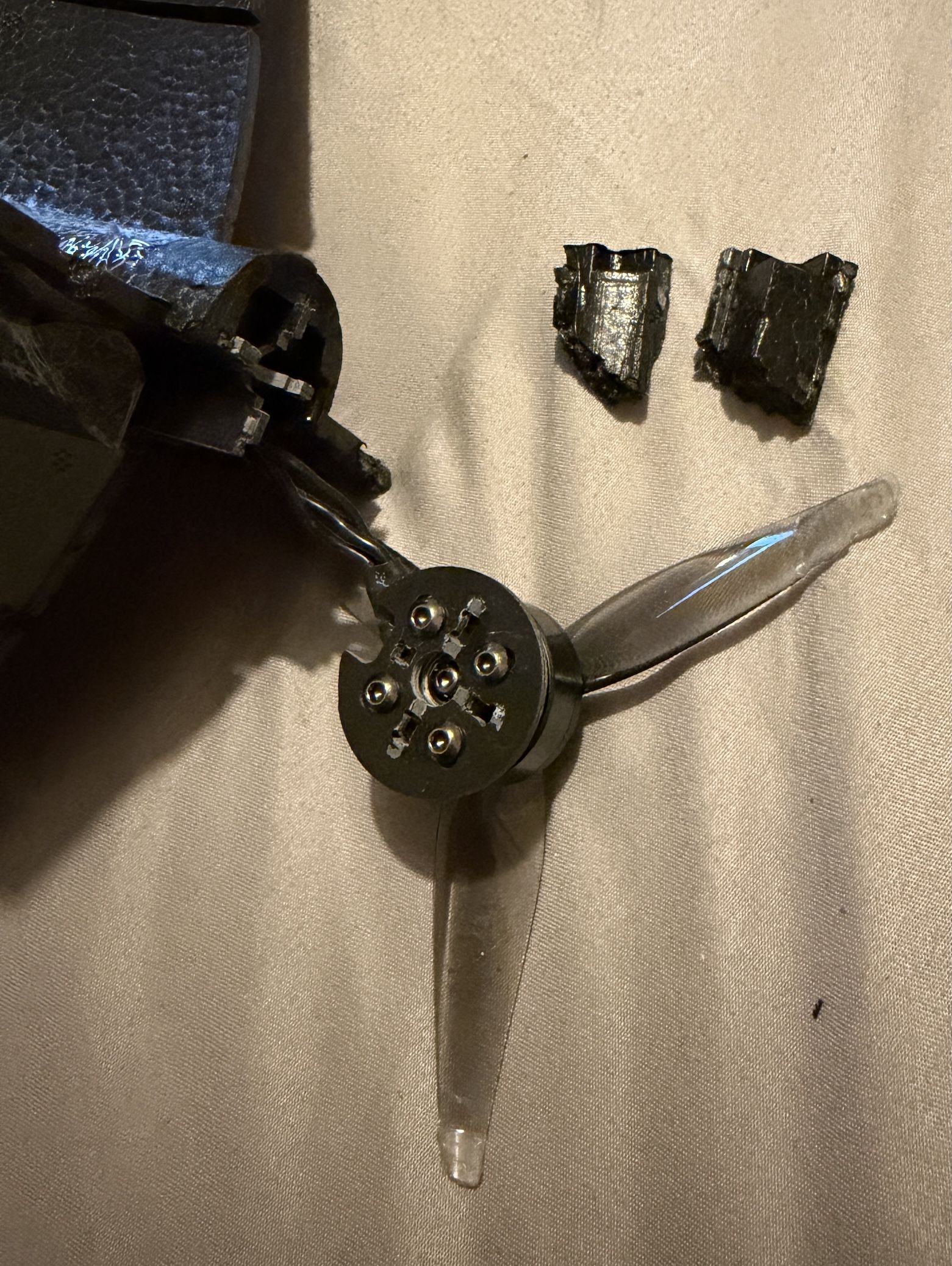

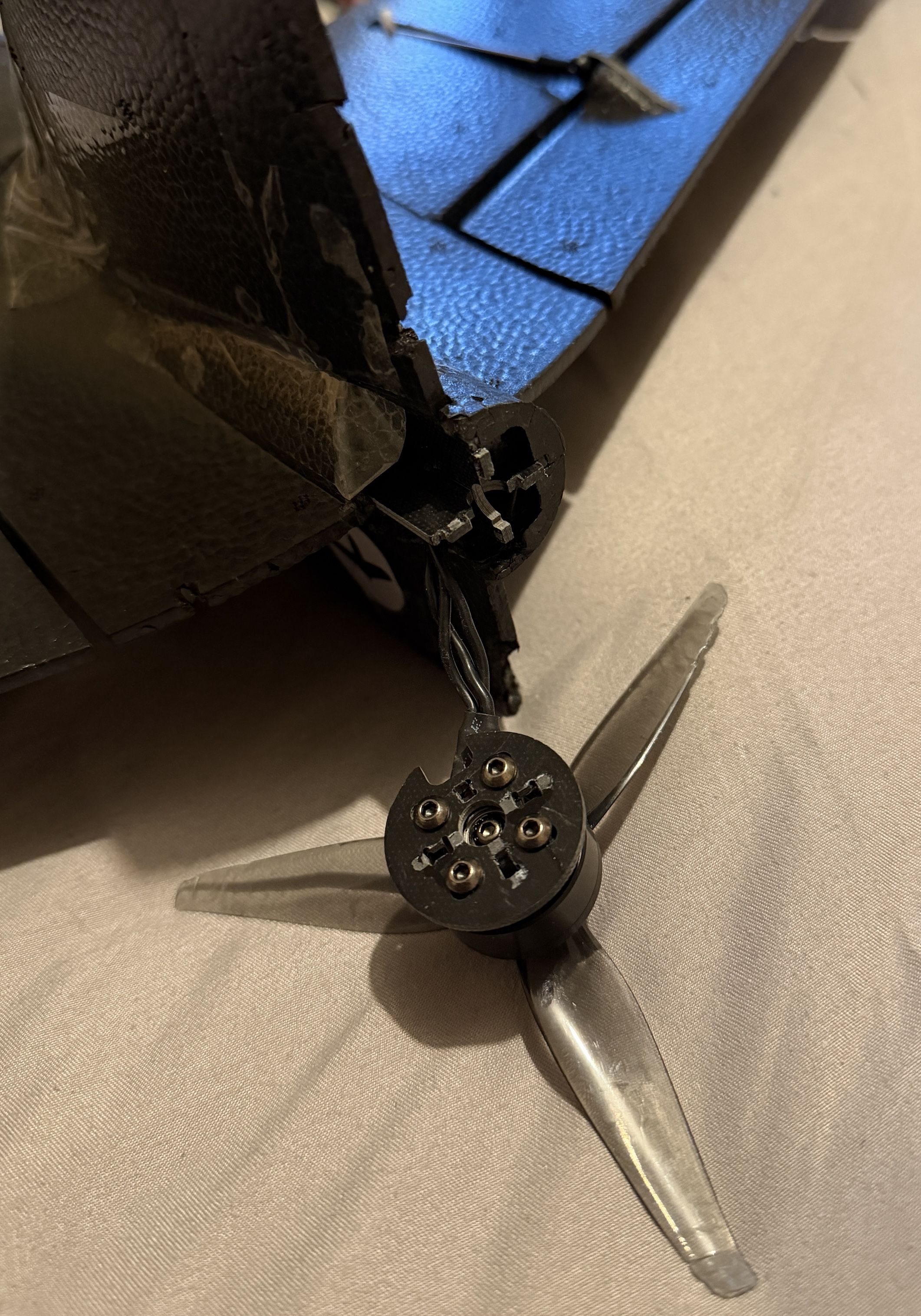

Bilan moteur arraché, support moteur cassé, hélice abimé et fuselage abimé.  Mais je vais pouvoir réparer, j'ai tout ce qu'il faut. Et si tout va bien mon Chupito volera a nouveau demain.
  • Triste... 1
  • Wow 1
La mousse est déjà collé pour qu'elle sèche tranquillement cette nuit. Le support moteur est aussi réparable. Demain matin deux goutes de colle Cyano et il sera comme neuf.
Je n'aurais plus qu'a tout remettre en place dans l'avion, à changé l'hélice qui a bien reçus la pauvre et aller essayer tout ça. Je n'ai pas testé le moteur encore... j'espère qu'il n'a pas souffert dans le crash. Au pire j'en ai un autre au cas ou.😉

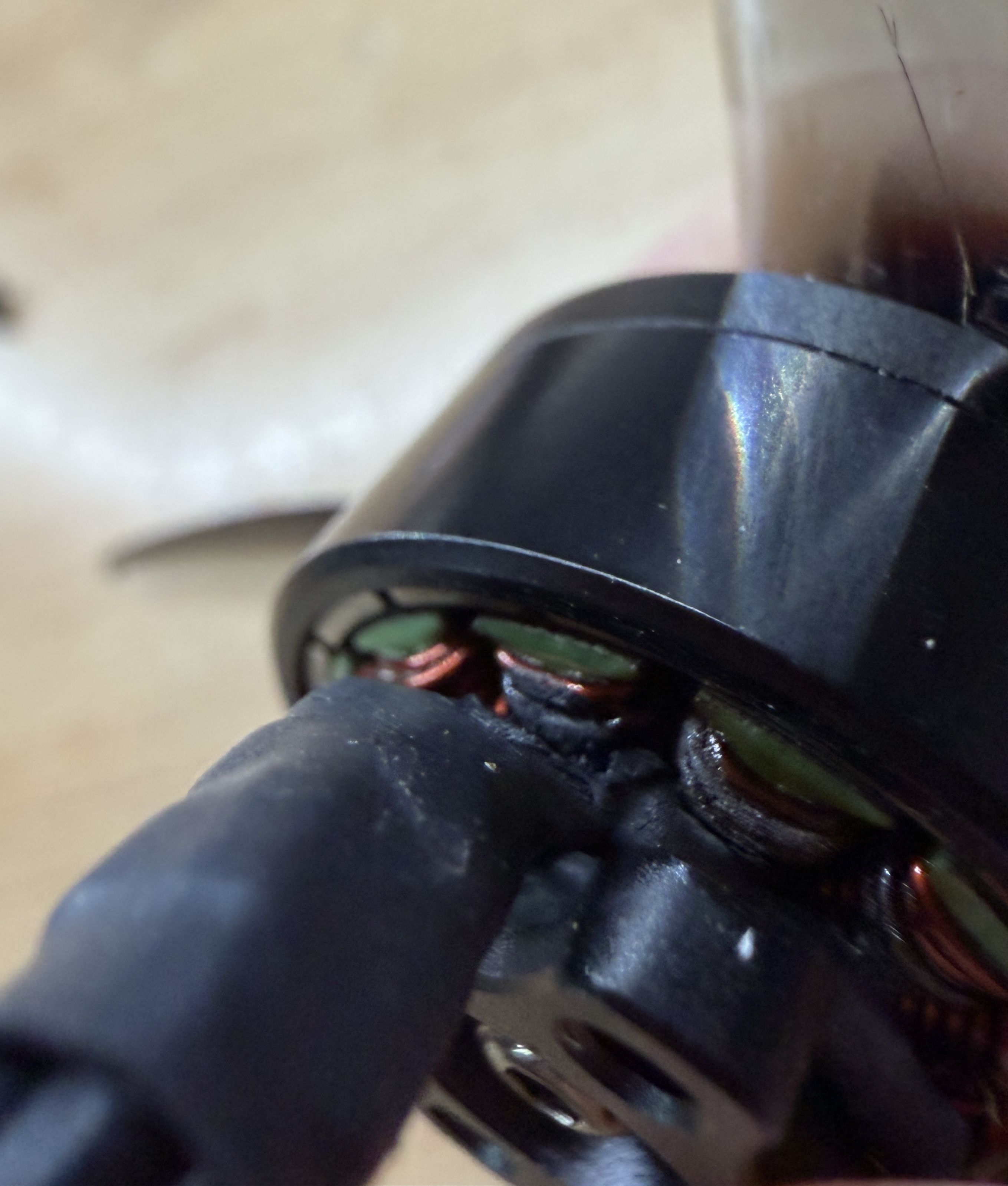

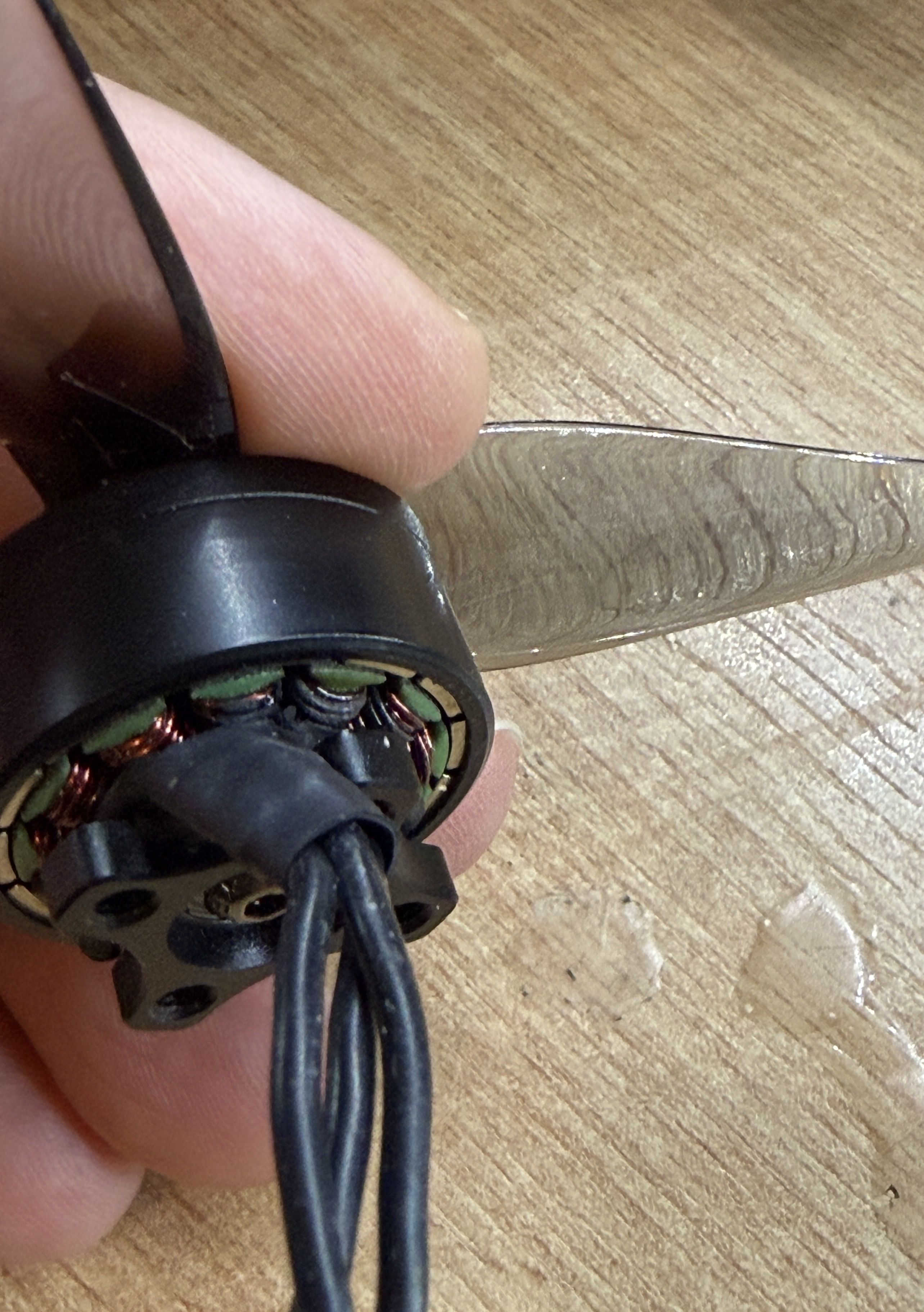

En attendant j'ai aussi remplacé le moteur, car il a de vilaine trace je trouve et je veux vérifié si il fonctionne toujours avant de la remonter sur une aile.  Heureusement que j'avais plusieurs KIT d'avance. j'ai de quoi tout remplacer par du neuf. Je répare a la colle UHU Port que le fuselage car il risque encore de subir des petits accident d'ici que je sois bien sur avec ce Chupito.

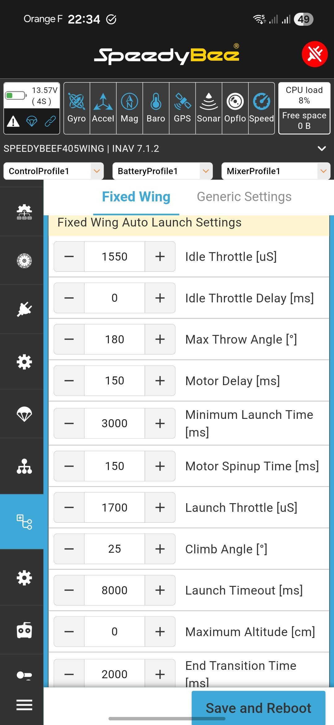

Pour l'auto launch je vais te faire une capture de mes paramètres. Je lance en général en mode accro, ou PosHold si je veux que mon aile se mette en attente directement après l'auto launch. Je vais revoler cet après midi je pense je vais essayer de vous exporter une petite video.

L'autolaunch est activé par défaut comme c'est possible avec INAV 8 et  donc pas besoin de l'activer avec un switch avant armement.
Pour le reste je décolle en mode ANGLE comme je l'ai toujours fait et après avec le Chupito je vole en mode ACRO pour qu'il soit plus stable sans compenser en permanence.

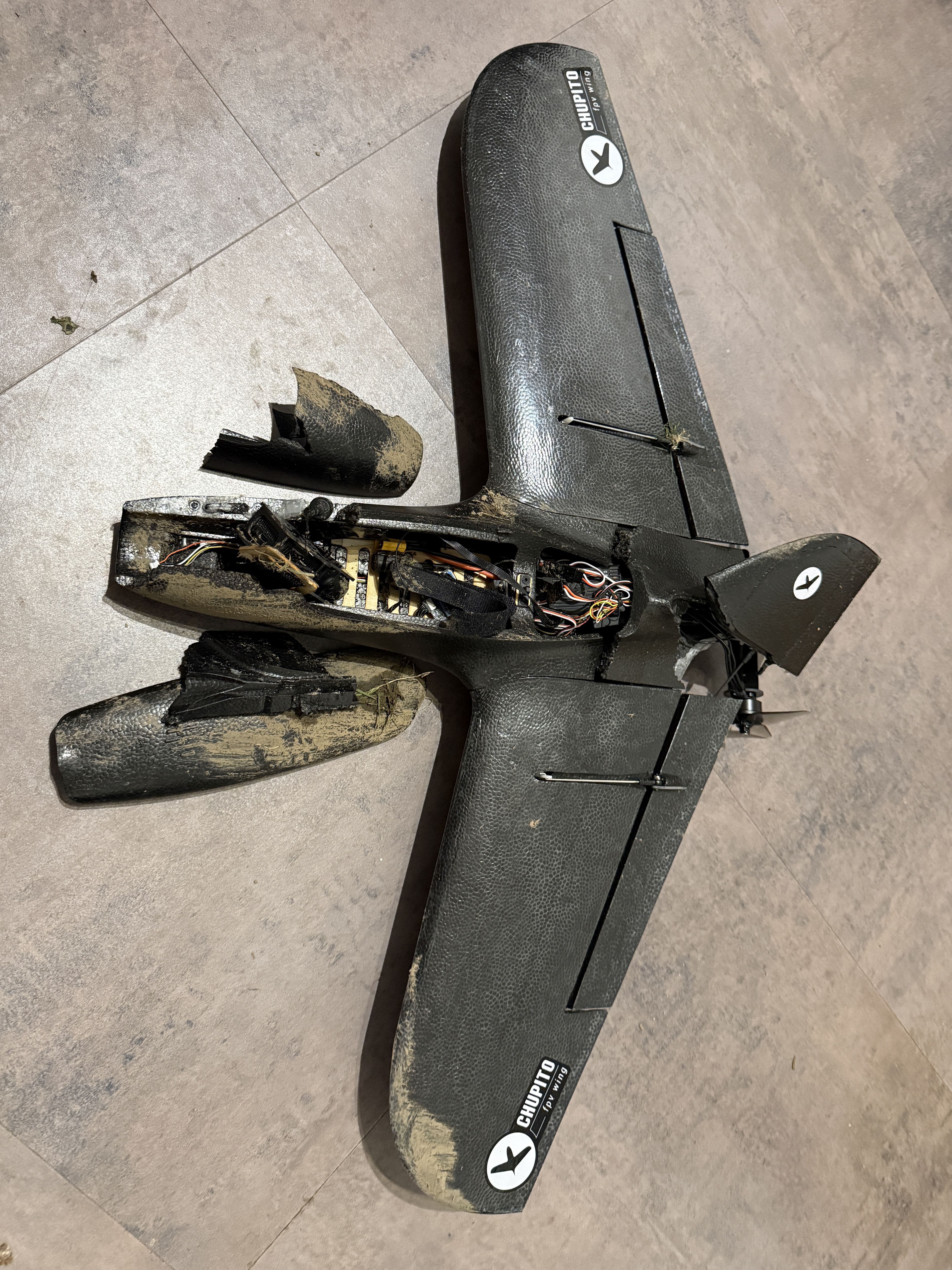

J'ai fait un vol aujourd'hui, qui s'est terminé en catastrophe 😅! Adieu Chupito je t'aimais bien...IMG_9128.thumb.jpeg.949d5f41fc0200dad7569c899d54e2fe.jpeg
Le résultat du crash, à 178 km/h... les ailes sont bizarrement intactes, je pense que le laminage est indispensable pour la solidité. Le fuselage est éclaté, la caméra ben on verra mais elle a pris cher, les antennes ont été coupées, il faut que je teste tout ça avec la fc aussi pour voir si tout va bien. J'ai du chercher la cam qui a été éjectée, je l'ai retrouvée 25 m plus loin que l'épave 😅
C'est moi qui ai fait de la merde, trop vite trop bas, en plus j'avais les mains gelées ce qui n'a pas aidé...

oh mince pas cool pour ton Chupito
reste a le reconstruire avec un nouveau kit seul, car ton électronique dois être encore bon
