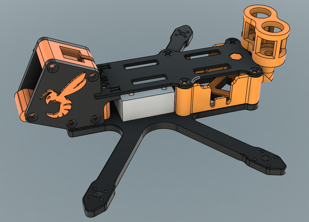

Voici une capture du presque définitif projet.
Comme vous y êtes habitués, j'aime bien donner un thème/nom à mes drones. Celui-ci sera donc "Little Hornet".
Il sera de couleur orange.
1 Stack Speedybee 20x20 mini BLS...
Batterie 4S, je ne sais pas encore quoi.
GPS Flyfish mini.
Pas de buzzer pour le moment.
DJI O4 pro
Et c'est pour les moteurs que je reviens vers vous, j'ai vraiment besoin de votre expertise. J'avais pensé à des 1507plus  Smoox Rcinpower en 3800 ou 4200 KV. Pensez-vous que ce soit un bon choix.

C'est une frame que tu as dessiné ou c'est un JeNo ?
A l'arrière c'est la FC ou le VTX que tu veux protéger 🤔 ?

@Wanegain C'est une frame maison.
Au milieu en gris c'est la représentation de la place que prend la FC, la elle est en position normale, mon quad est un poil plus long et du coup, ça devrait passer.
A l'arrière c'est le Module DJi qui est en cage.
