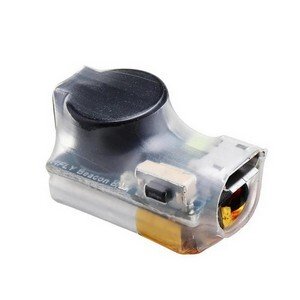

Aiolos Posté(e) Octobre 20, 2025 Signaler Posté(e) Octobre 20, 2025 Bonjour à tous, J'ai plusieurs buzzer autonomes assez ancien qui n'ont pas servi depuis un moment : un Vifly Beacon et deux drone keeper mini ] Ils fonctionnent, j'ai essayé de les recharger mais leurs batteries sont foutues. Avez vous déjà changer les batteries dans ces appareils ? Si oui qu'avez vous installé comme batterie à la place ? J'ai trouvé une video sur le sujet : https://youtu.be/p77fUHGSa_Q?si=JByWU4XVM1mE7n4j

Phenix2984 Posté(e) Octobre 22, 2025 Signaler Posté(e) Octobre 22, 2025 C'est vraiment des mini LiPo de 1 cm x 1 cm, je pense pas que le risque d'incendie soit énorme. Par contre, je ne prendrais pas le risque de faire ça, en dessous de 3V on a dépassé les limites physiques du truc, donc poubelle. Note: en étudiant le truc, il y a un mini PCB à l'intérieur, quasiment invisible, je pense qu'il empêchera ce type de bidouille. Sur celle-ci, ça ce voit bien:
