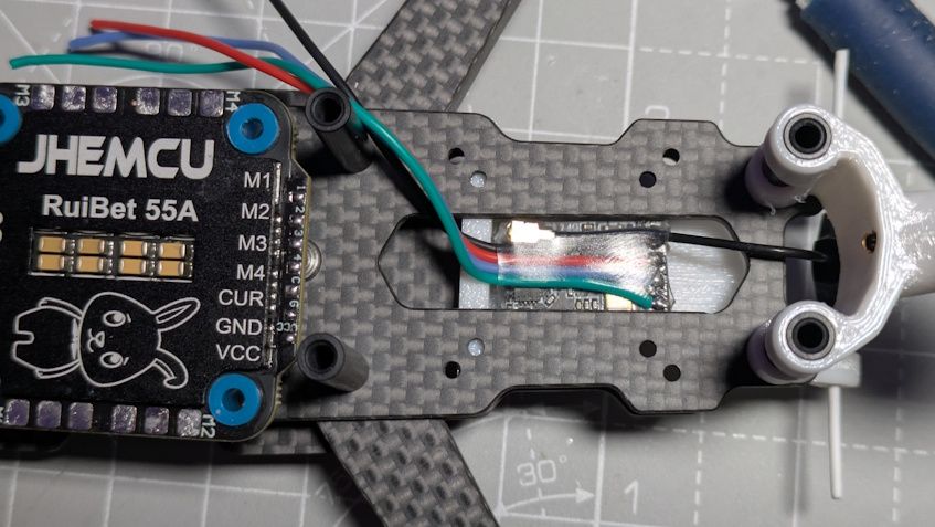

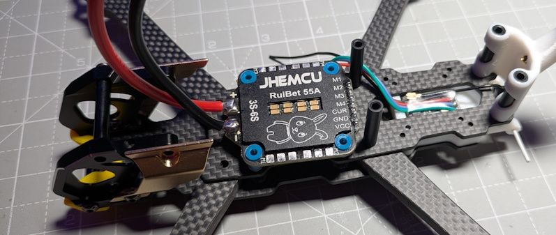

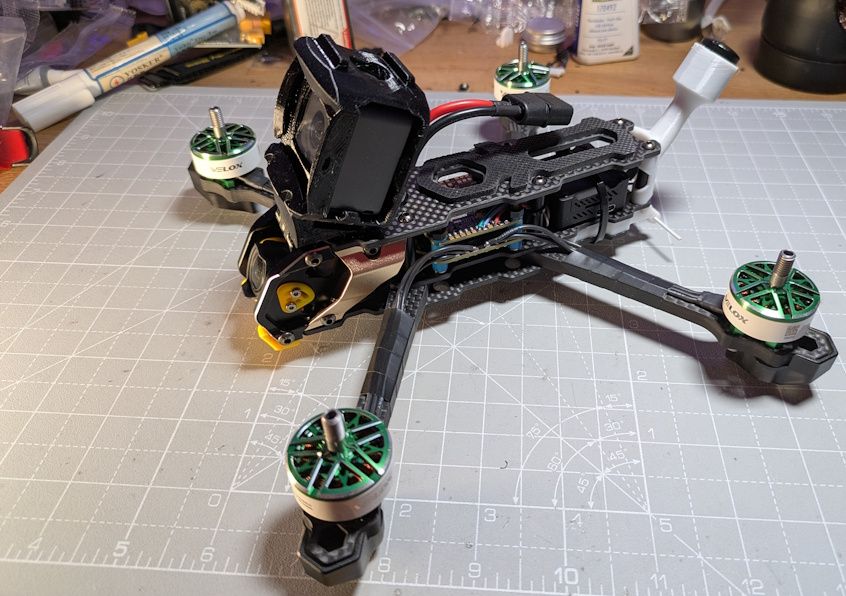

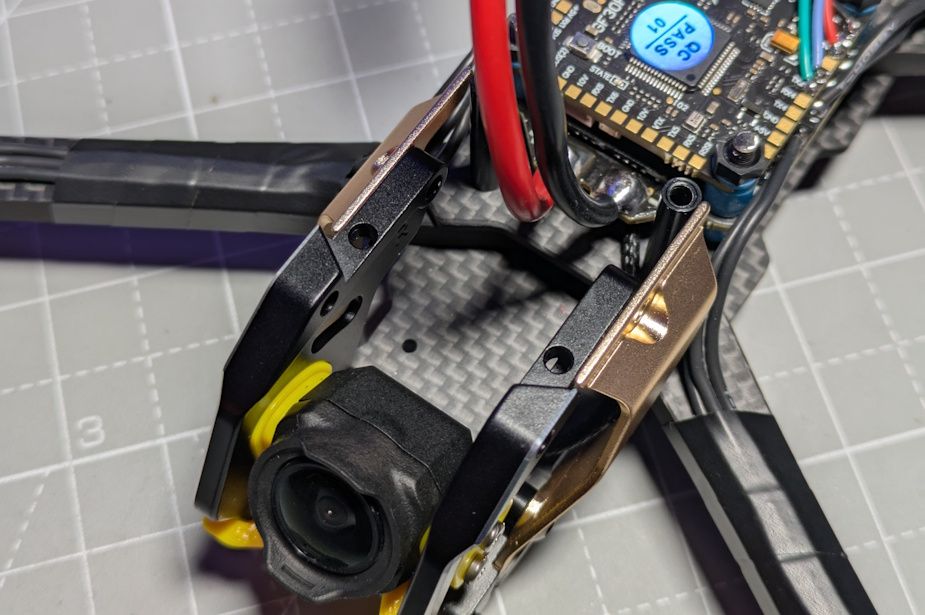

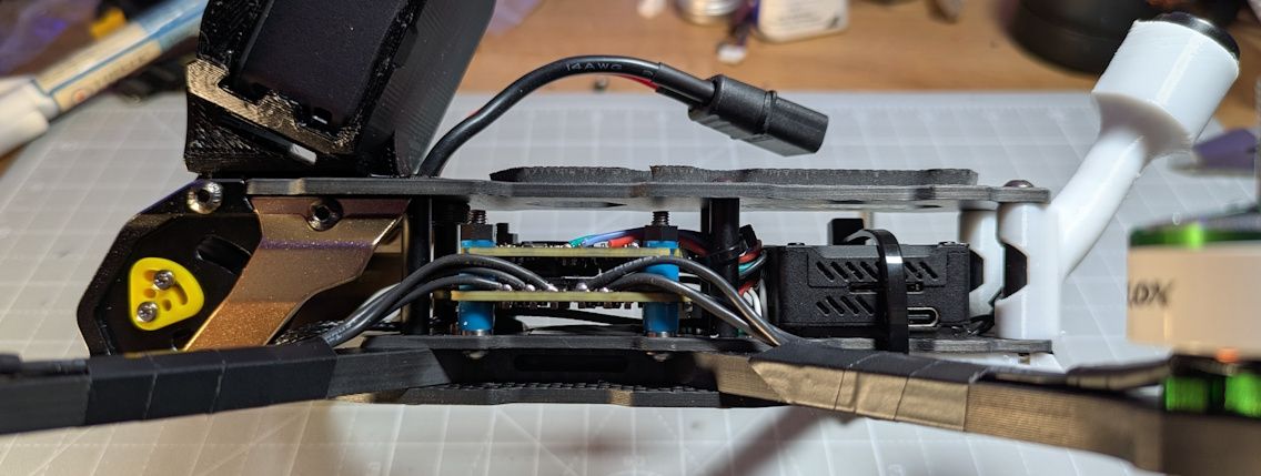

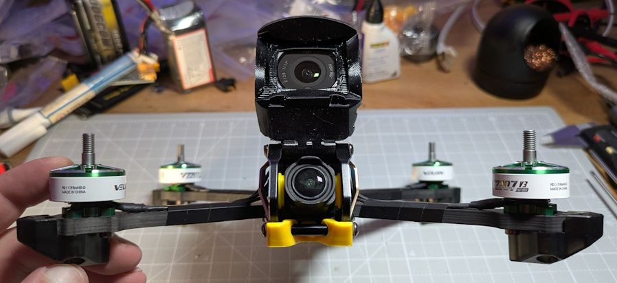

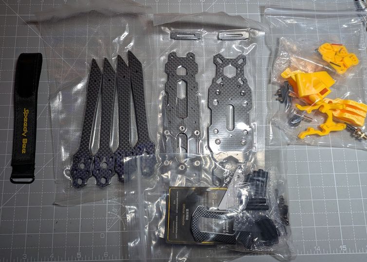

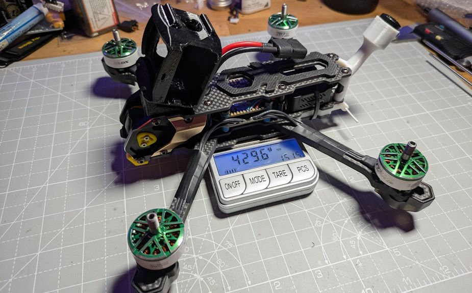

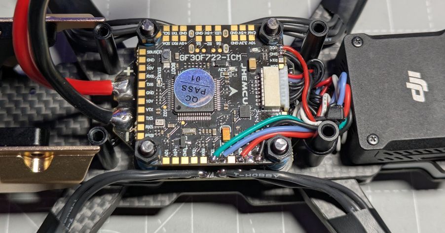

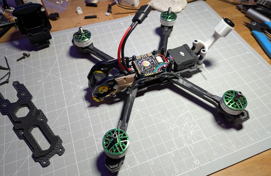

Jerome Posté(e) Novembre 8, 2025 Signaler Posté(e) Novembre 8, 2025 (modifié) Topic Attachments Hello, Voici un exemple de build tiré du template "Build milieu de gamme (5" 6S)" et qui a été monté dans le cadre de la dernière vidéo sur la chaîne : Je ne vais pas m'éterniser sur les détails du choix de composants, tout est expliqué dans la vidéo et sur l'article associé. Je voulais juste mettre à disposition le build complet ici ainsi que les TPU qui ont été utilisés, en plus de ceux fournis, vu que ça m'a été demandé : Support d'antenne O3 sans XT60 Un "tiroir" pour installer le RX à l'arrière et accueillir une antenne ELRS. Il est en pièce jointe, c'est un remix de ce modèle. Support DJI Action2 Mario5RX_V1.22_rack.stl POIDS : 420 grammes Liste des composants Frame SpeedyBee Mario 5 XH O4 Advanced 36 € FC JHEMCU GF30F722-ICM 26 € ESCs 1 x JHEMCU RuiBet 55A 28 € Moteurs 4 x T-Motor Velox V3 2207 1950 KV 48 € Jeu d'hélices Ethix P3 3 € Caméra FPV DJI Air Unit O3 190 € Émetteur vidéo DJI Air Unit O3 Antenne vTx DJI Air Unit O3 Récepteur radio DFR Nano ELRS 11 € LiPo Ovonic 6S 1300Mah 100C Prix total : 342 € Modifié (le) Novembre 8, 2025 par Jerome 1 3

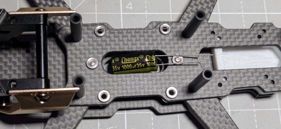

Isa dronic Posté(e) Février 18 Signaler Posté(e) Février 18 @Jerome c'est normal il n y a pas de condo ?

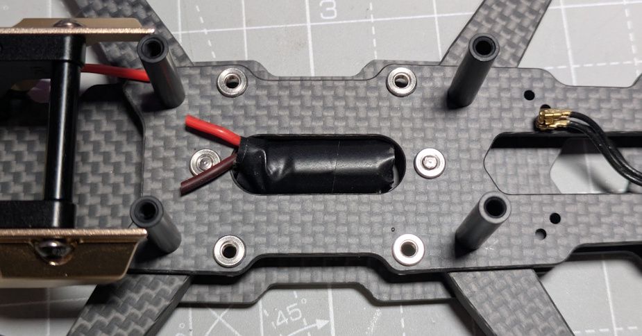

Jerome Posté(e) Février 18 Auteur Signaler Posté(e) Février 18 Le 03/01/2026 at 18:40, Isa dronic a dit : Soit je suis bigleux ou les camplats sont en alu ? Les camplates sont bien en carbone, il y a juste des entrées d'air en alu il y a 48 minutes, Isa dronic a dit : @Jerome c'est normal il n y a pas de condo ? Si, il y a un condo, tout est expliqué dans la vidéo
Isa dronic Posté(e) Février 18 Signaler Posté(e) Février 18 Ah oui je n'avais pas vu l'info c'est bien pensé ! il y a 38 minutes, Jerome a dit : Si, il y a un condo, tout est expliqué dans la vidéo
