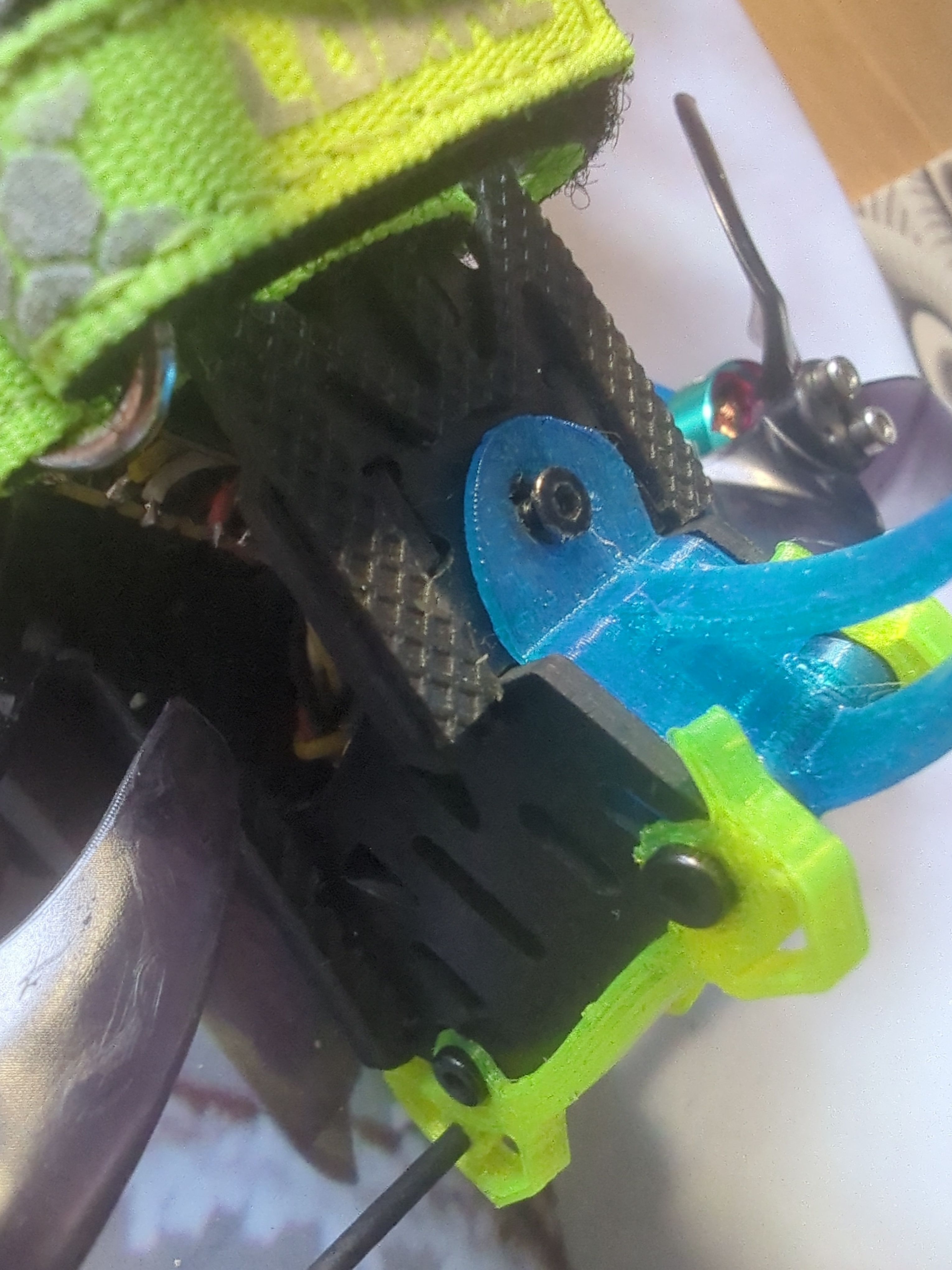

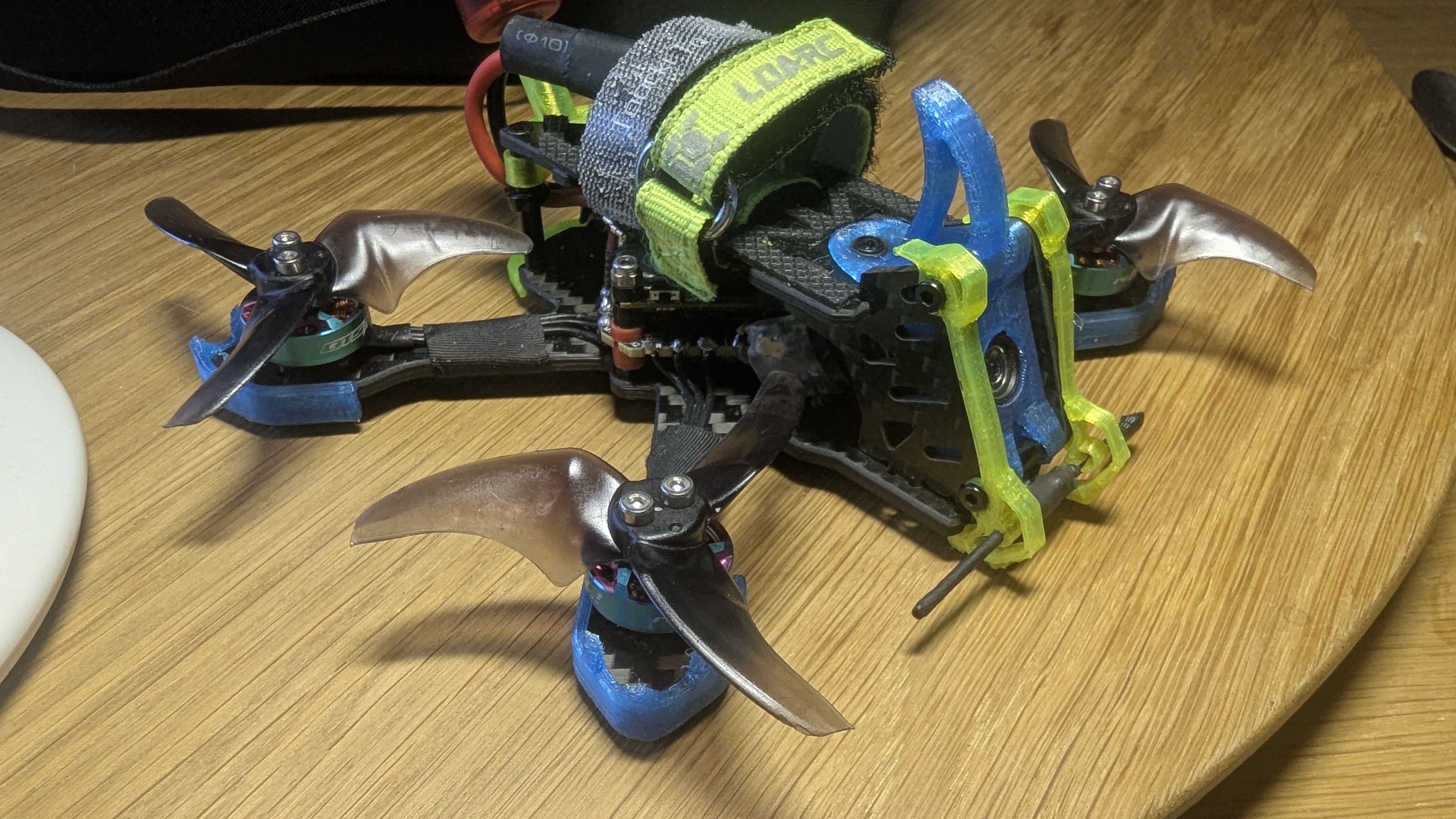

hum...... j’ai comme l’impression que t’abuses un peu trop des IA ..... on balance pas des cli a la volée pour tuner un quad...... et pas non plus pour regler un probleme.
reflash en stock deja.....
poste nous des photo (oui, j’ai bien lu, mais c’est pas suffisant)
tu sembles etre en CRSF,  j’imagine que t’as une antenne de langouste, ou est ce que t’as une mini?
fais un vol avec tune stock, filtrage stock, si ca vibre toujours, t’as un probleme physique ou gyro, faudra probablement changer la FC
et met des vraies helices 2,5" ptet quand meme......😅
il y a 21 minutes, nochamo a dit :

il y a 37 minutes, ArnoFri86 a dit :
Pour les hélices, j’utilise des Avan Blur 2×1.9×3 (2,5″), mais je suis ouvert à tester une autre référence si tu en as une à me conseiller sur ce format.
justement, tu as donné une mauvaise info..... sur les photos , ce ne sont pas les blur (2"), et bien les rush (2,5"). donc RAS, tu peux rester avec les avan rush 2,5.
si la BB montre un pic a 70Hz, en general, c’est injouable.... mais faudrait nous poser le screen pour voir l’ampleur de la chose.
J'avais une entretoise foireuse, avec un taraudage pas assez long .. ça laisser penser que la visse était assez serrée, le tpu de l'aileron cachait ce vide... D'où certainement le tremblement... Si ça persiste après le prochain vol, je te mettrai une copie d'écran pour que tu vois les vibrations. Merci de ton aide ! (C'est trop petit pour mes yeux de quinqua le Jeno pocket, mais j'aime tellement ce format, ça vole partout et fort !!)
