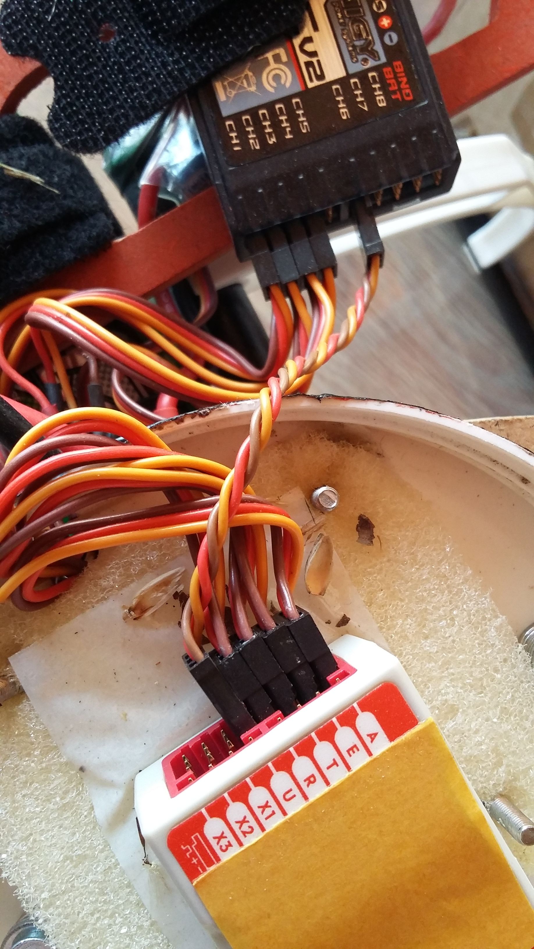

Petit avancement dans mon montage, j'ai reçu ma RC radiomaster TX15 !🤩 + la frame speedybee Mario 5🥳. C'est un début. Maintenant place au simulateur pour s'entrainer. J'ai acheté uncrashed. En parallèle je voudrais remplacer ma RC actuelle (Turnigy 9x) avec ma nouvelle TX15. pour mes 2 quads qui sont montés avec une FC  dji naza M lite + gps et un  recepteur Turnigy 9X8C V2 comme celui ci .
image.png.92925f111659f4032ca630ce0e011364.pngimage.thumb.jpeg.d6d22aaa296b69cd3606341f8fb4d5b6.jpeg
1ère question :Je peux binder mon récepteur actuel avec la radiomaster TX15 ? c'est bien du 2.4Ghz mais j'ai un doute avec l'ELRS...je suis pas très bon la dedans...
2ème question : quel récepteur je peux mettre à la place de celui ci : il me faut un 2.4Ghz en ELRS mais je voudrais être sur que ce soit compatible avec ma radio et ma naza.

Peut être ça ER6 2.4GHz ELRS PWM Receiver – RadioMaster RC

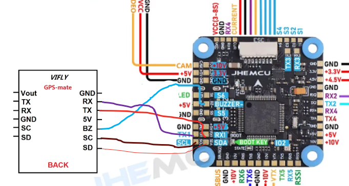

1) J'ai un doute sur le câblage de ma  RC JHEMCU GF30F722-ICM F7 et du VIFLY-GPS-Mate 3.7V 50mAh. Pouvez vous me confirmer le câblage que j'ai fais et du coup je ne sais pas ou me prendre pour le 5v et le gnd, plutôt coté buzzer ou plutôt coté RX/TX ?

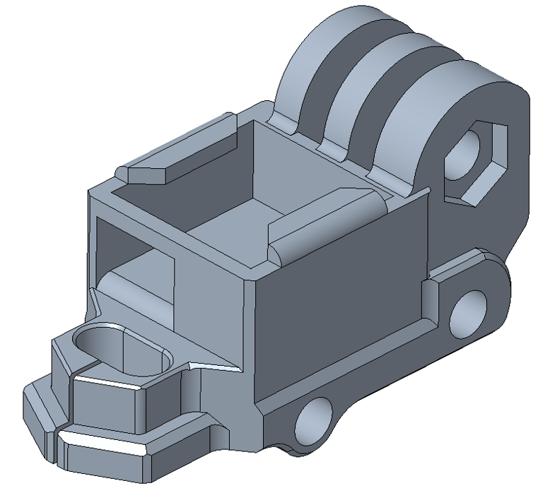

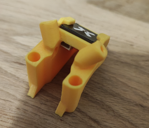

2) sur mon GPS Foxxer M10Q 180. J'ai un doute sur le sens. Dans le fiche technique ils mettent la LED coté composant. Mais sur certaines photos de build je vois le GPS à l'envers coté où on voit le X.(voir photo) On peut voir la LED dans ce sens là ? . Du coup on voit aussi sur la photo que je ne peux pas monter mon connecteur car il est excentré par rapport au TPU. Je me suis donc lancé à dessiner mon premier TPU ! (voir image) et du coup je vais mettre mon GPS à l'avant du quad pour libérer un peu d'espace l'arrière sachant que j'aurais aussi mon Vifly.
3) Sachant que je n'ai pas d'imprimante connaissez vous quelqu'un qui pourrait m'imprimer ça ? (si c'est hors sujet j'irais voir dans la discussion 'impression 3d"
Et si ça peut rendre service je suis dessinateur industriel , donc si besoin de faire des TPU ou frame ou n'importe quoi à dessiner en 3D je peux rendre service !
