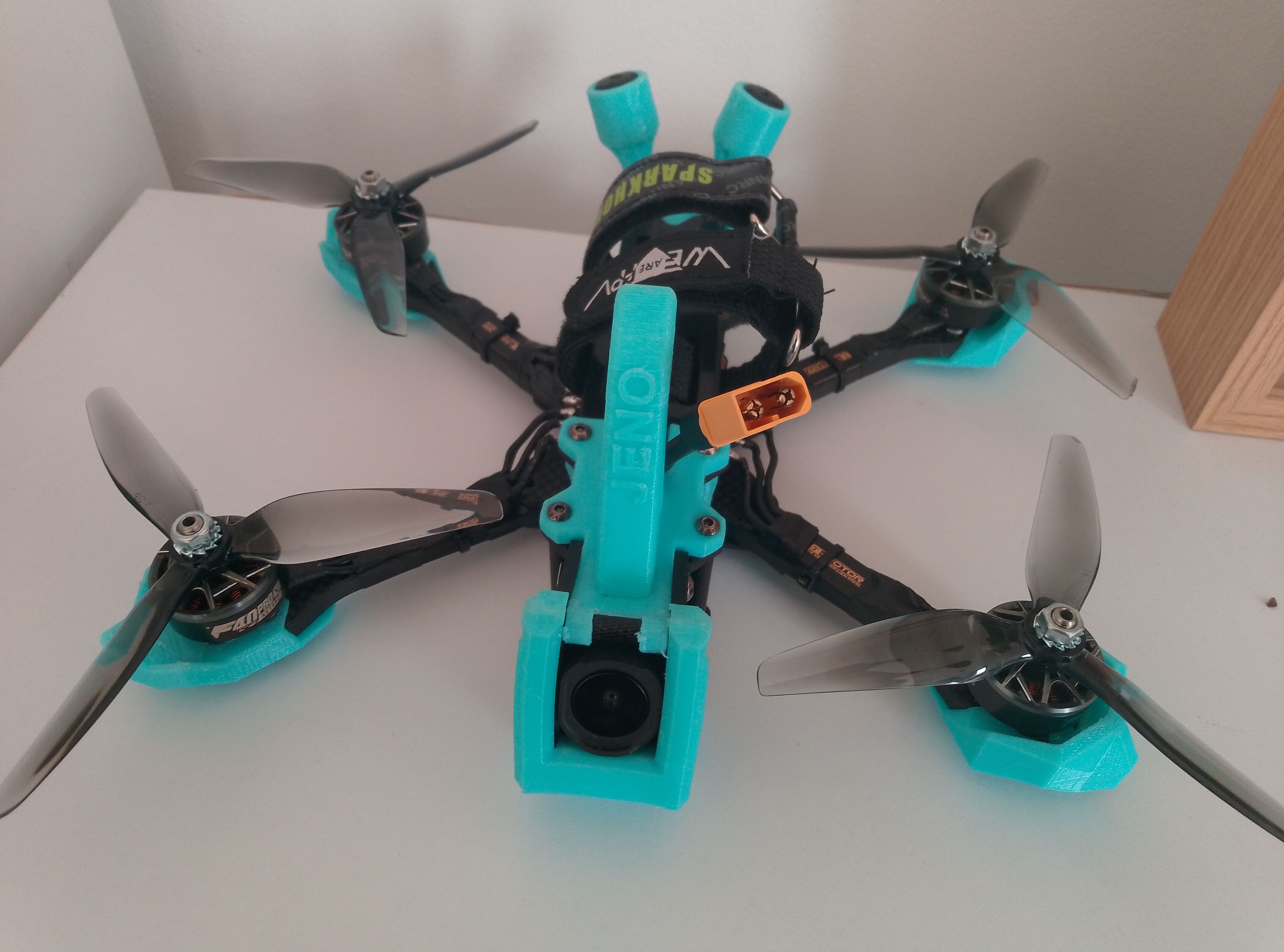

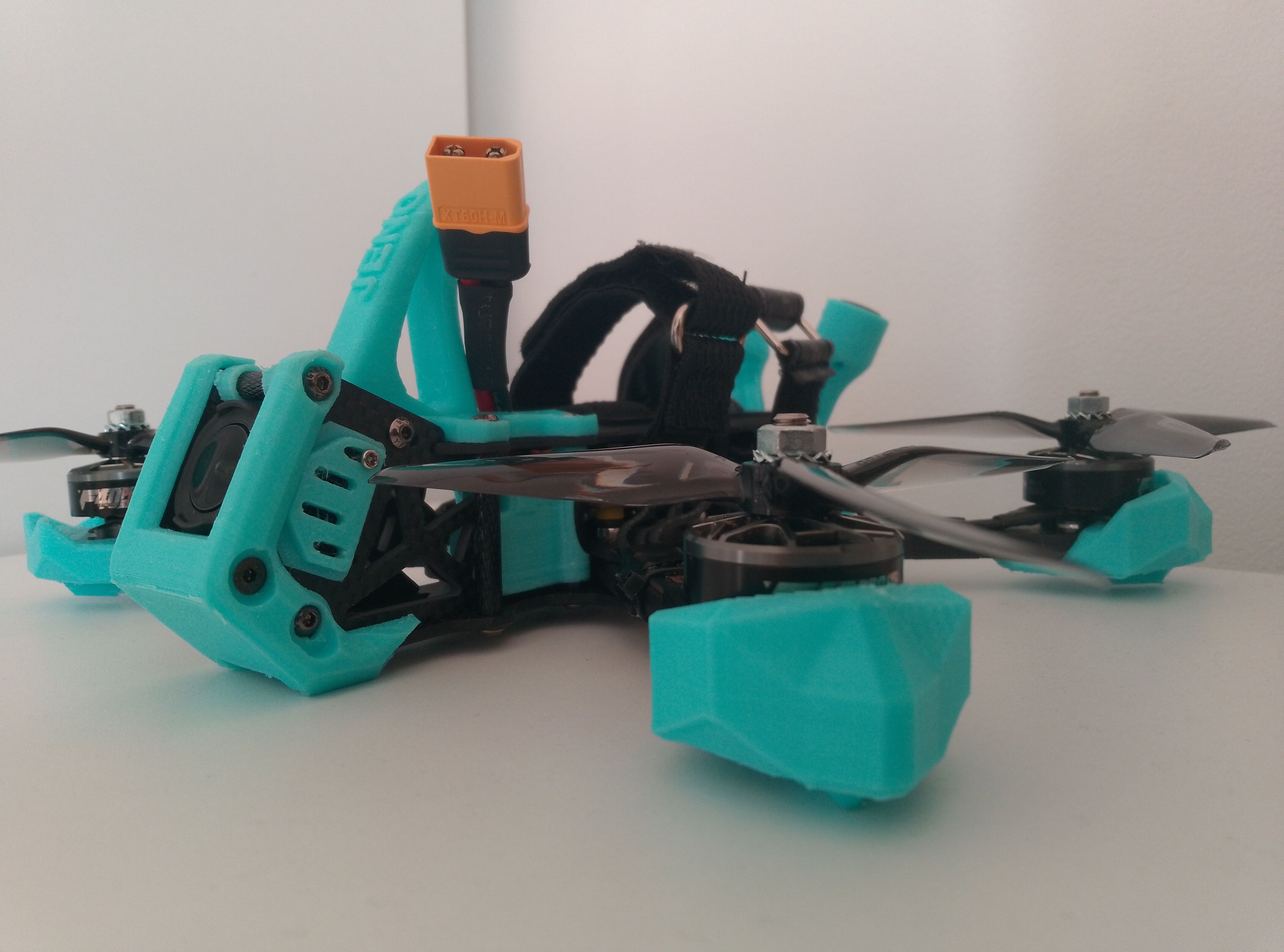

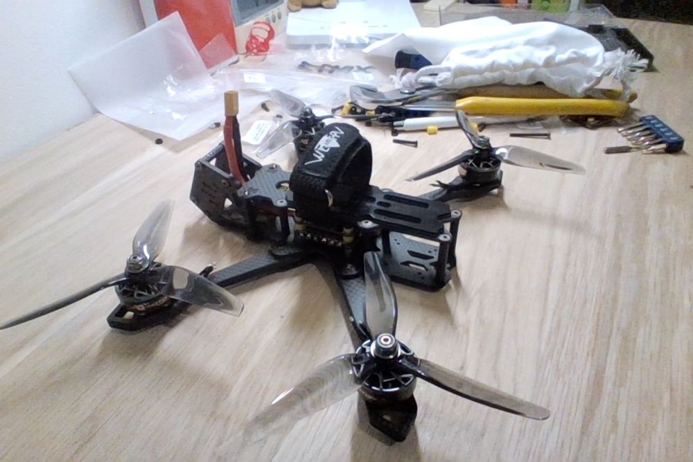

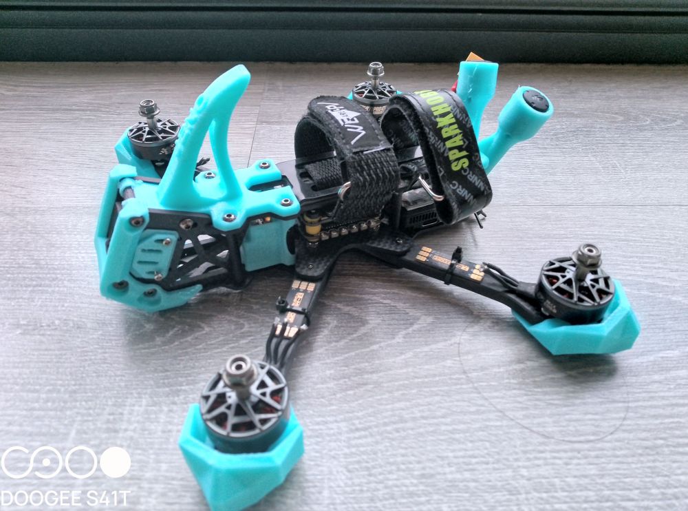

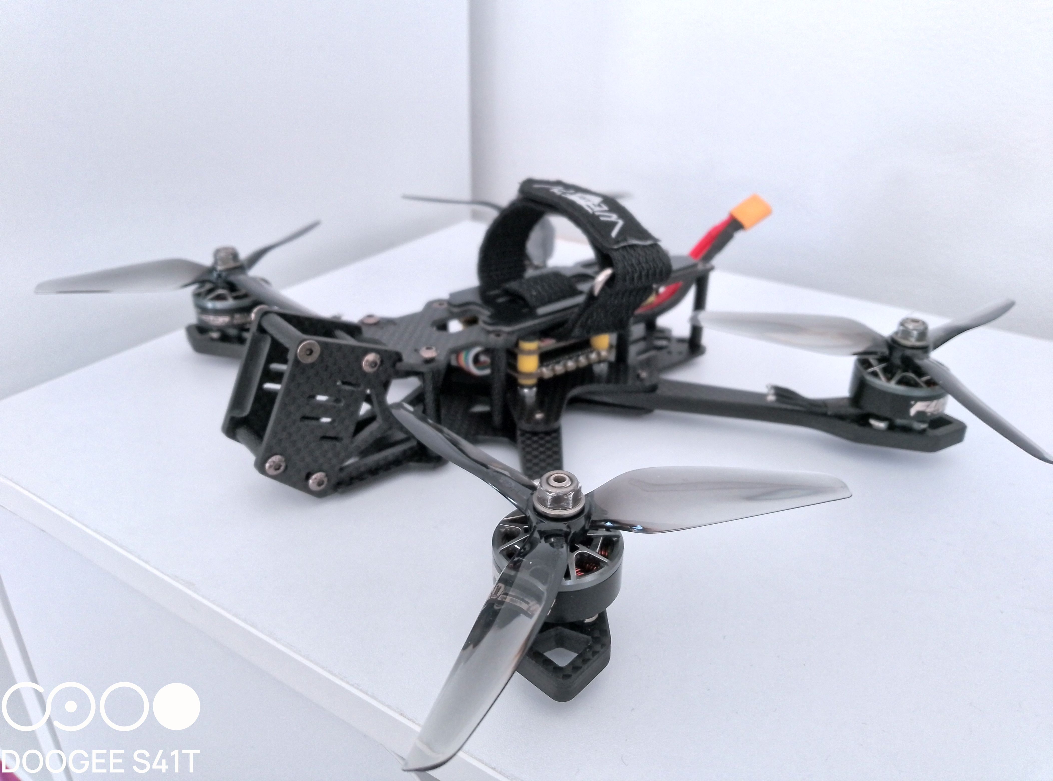

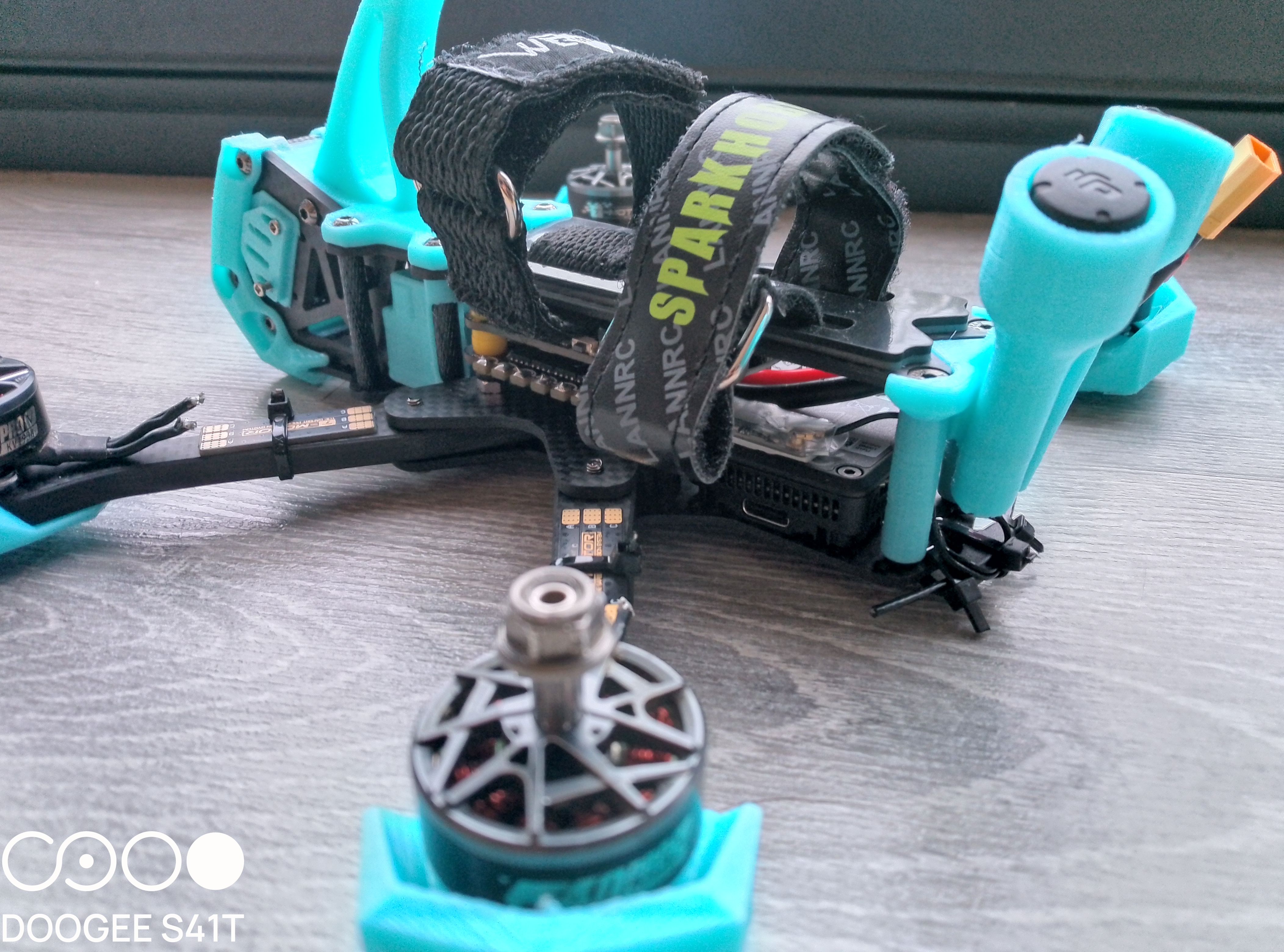

Hello ça fait longtemps que je n'ai pas fait fiche build !
Je suis entrain de contruire un JeNo 5.1 , il manque encore la cam dji O4 pro et les tpu ... en tout cas merci à @nochamo et @Jerome pour cette super frame !
Pour infos je vol avec une radiomaster Pocket elrs et les DJI google N3 .
Et bonne année 2026 à tous en avance 🙂
dsl pour la qualité des photos d'autres photos arrive avec une haut qualité .
PS : oui tout les TPU des bras ne sont pas pareils je suis entrain de les changer.
POIDS : 351 grammes
JeNo 5.1 64 €
Stack F405 V4 BLS 55A 30x30 - SpeedyBee 74 €
4 x Stack F405 V4 BLS 55A 30x30 - SpeedyBee
4 x Moteur F40 PRO V 1950KV - T-Motor 104 €
4 x HQProp ETHIX S5 Cinematic Props 8 €
DJI O4 Air Unit Pro 249 €
Émetteur vidéo
DJI O4 Air Unit Pro
Antenne vTx
DJI O4 Air Unit Pro
Récepteur radio
Récepteur Nano ELRS 2.4G - DFR 11 €
LiPo
lithium ion 6s 3500mah fait maison
Prix total : 510 €

hello
il y a 51 minutes, Motard Geek a dit :
Très sympa en full black, manque juste la pigtail pour que ce soit parfait
oui et non 😅 car il n'a pas de pigail tout cour et je penser mettre des TPU bleu mais full black ça me donne envie aussi ...

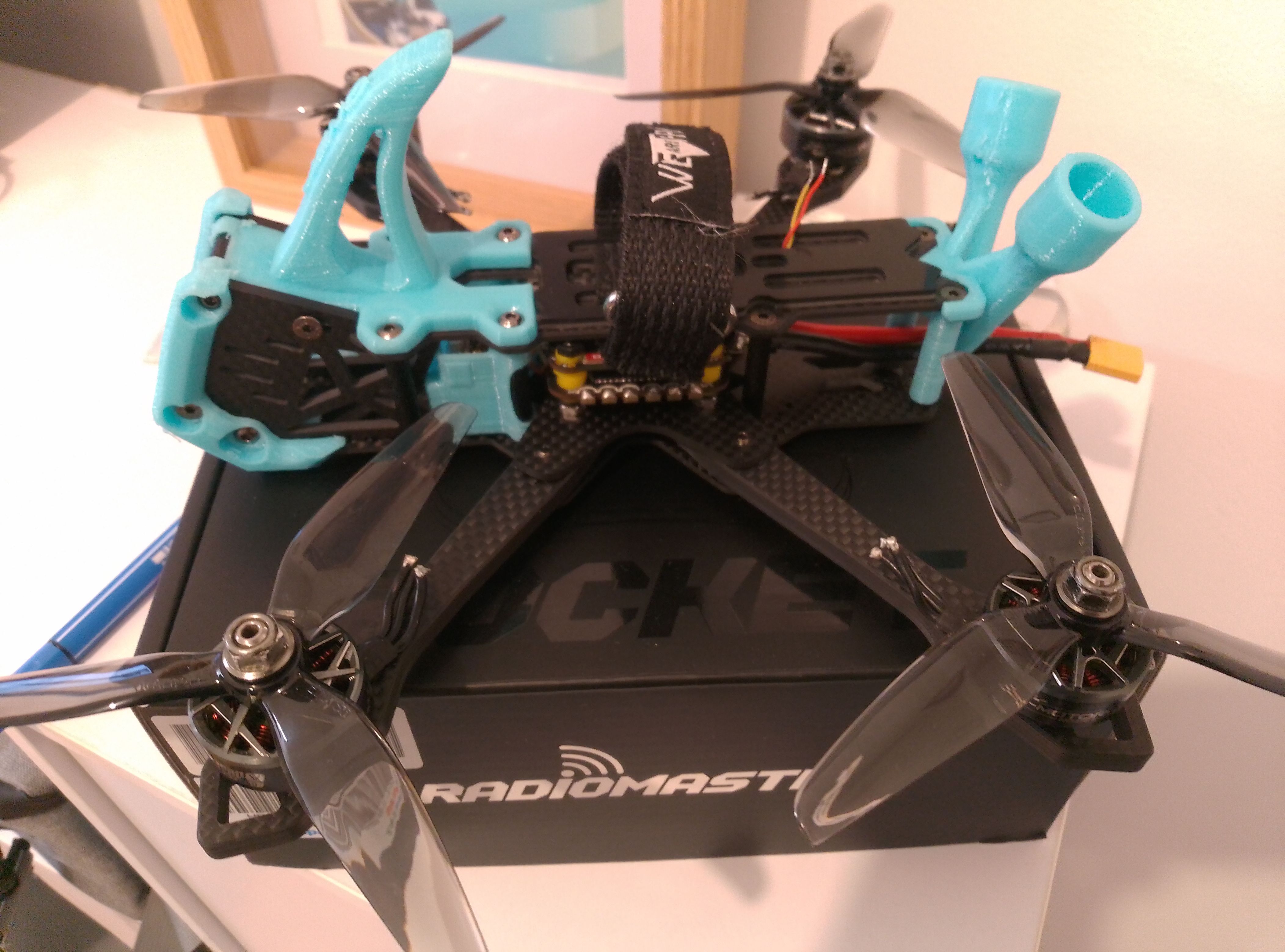

Alors je suis entrain de le faire et je n'ai pas encore recu mon O4 pro mais je te dirait .😉Et il manque aussi un buzzer ( vifly finder 2 ) et un GPS .

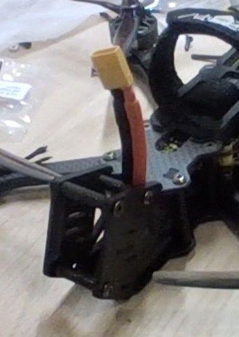

Petite question es ce que le fait que le stap touche ma FC soit un probleme ?
ah oui 🤣😅 j'ai confondu deux truc
Modifié (le) par Isa dronic
il y a une heure, Isa dronic a dit :
Pour moi non, mais d'autres te diront le contraire ^^
Il y a 1 heure, spid99 a dit :
ah mince ...
@spid99 as tu des drone avec le strap qui touche la FC ?
il y a 35 minutes, Isa dronic a dit :
Oui, pratiquement tous mes drones ..
à l’instant, spid99 a dit :
bon bah alors c'est bon 😉

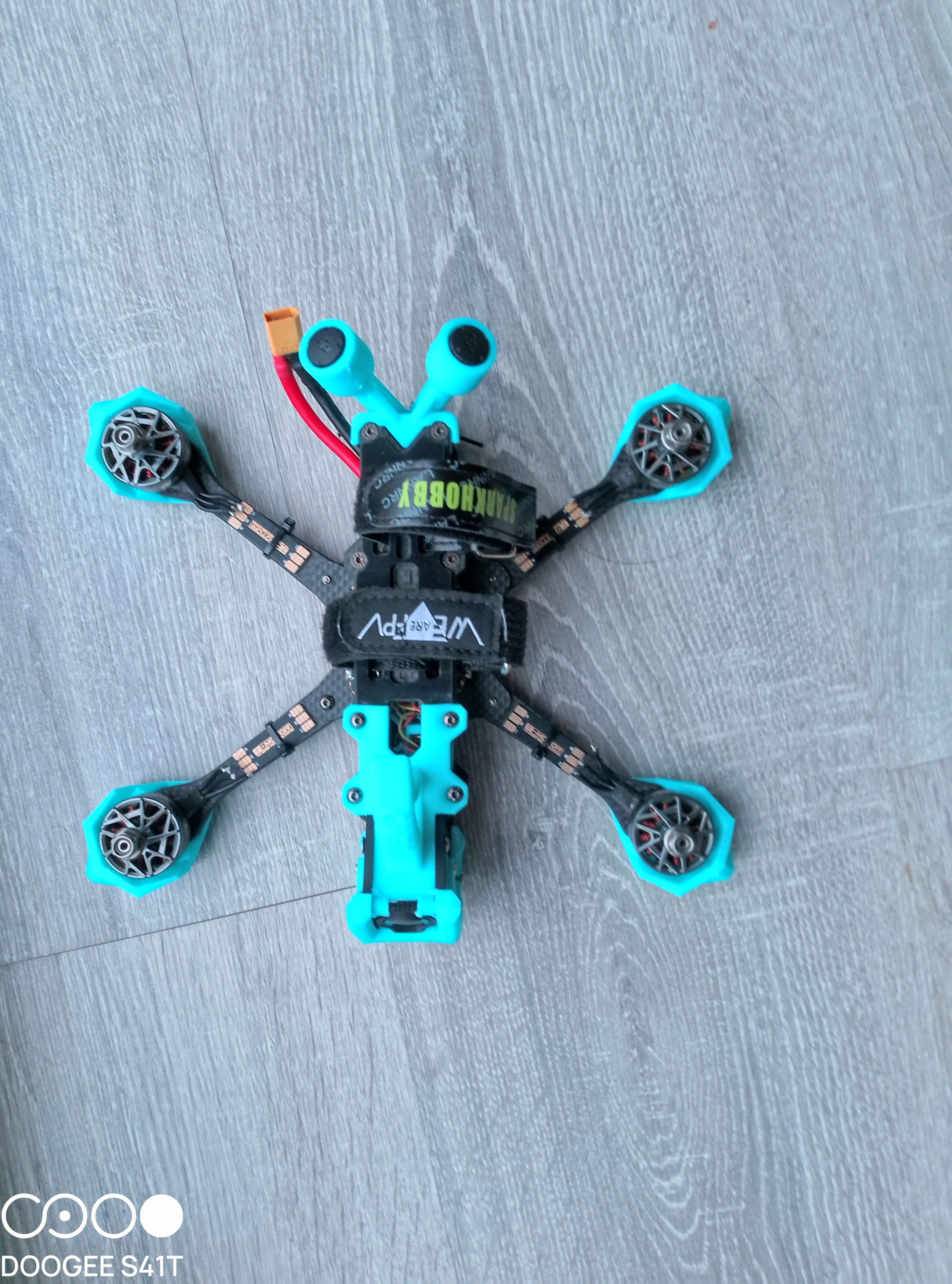

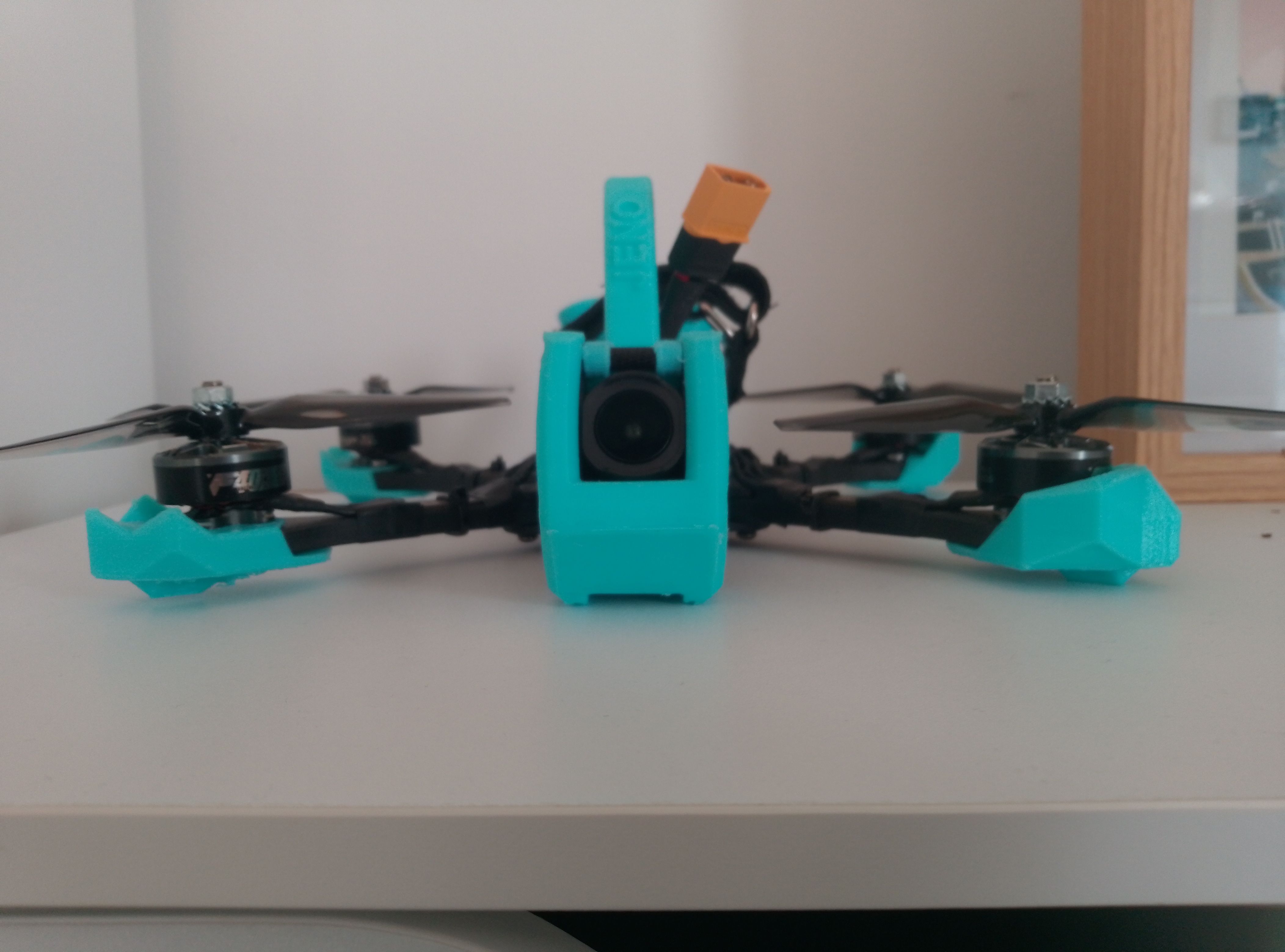

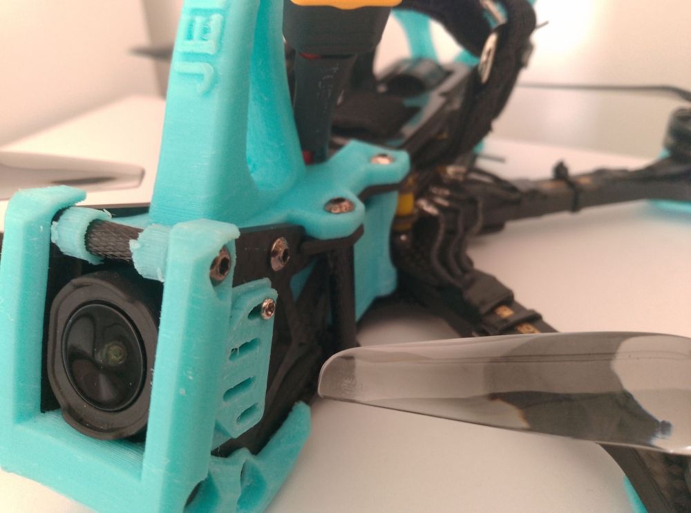

Encore un petite question est-ce qu'un gros tpu qui recouvre pratiquement toute l'antenne va nuire à l'efficacité de la transmission ?
Il y a 4 heures, Isa dronic a dit :
J'sais pas si c'est subjectif ou pas, mais sur un O3 j'avais l'impression que le TPU bridait, mais @Jerome m'a dit que non ça venait pas de là ...

bon petit point le TPU bleu arrive Mercredi 7 janv et le buzzer aussi . Pour la cam je ne sais pas encore .
voilà une photos de meilleures qualités avec une meilleure luminosité

En passent je voulais dire que j'ai eu un petit problème de trous ceertain vis ne passé pas 😐mais bon la qualité de la frame et le look et super 🤩

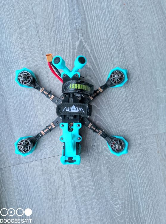

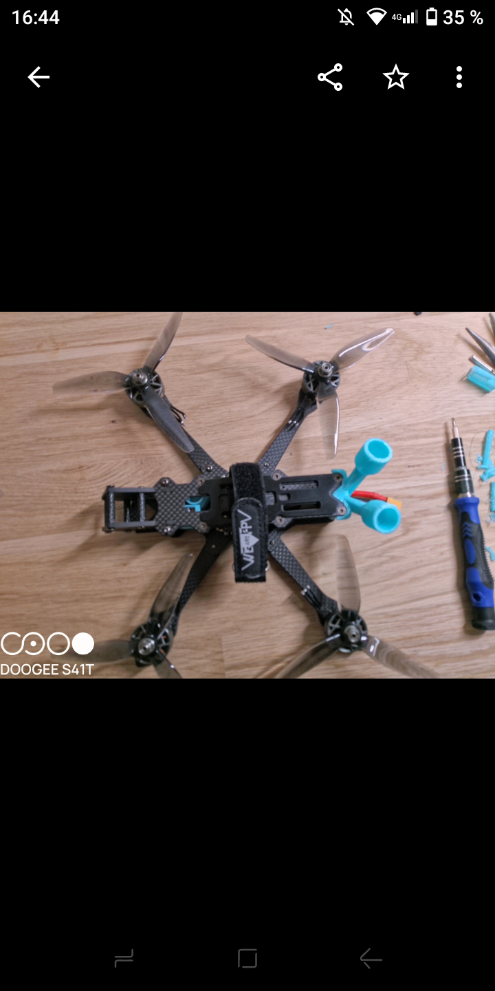

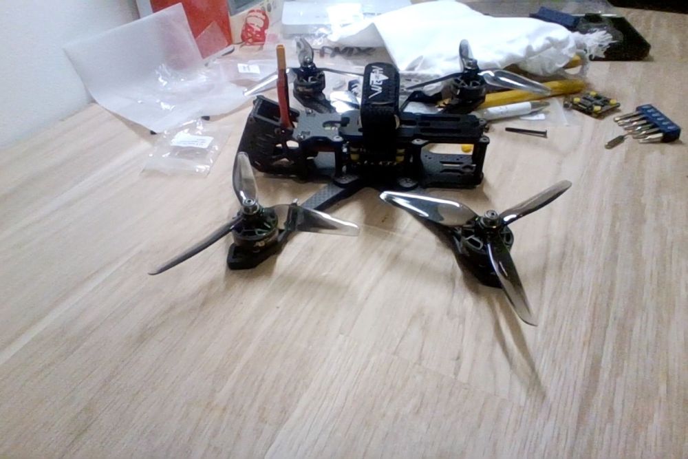

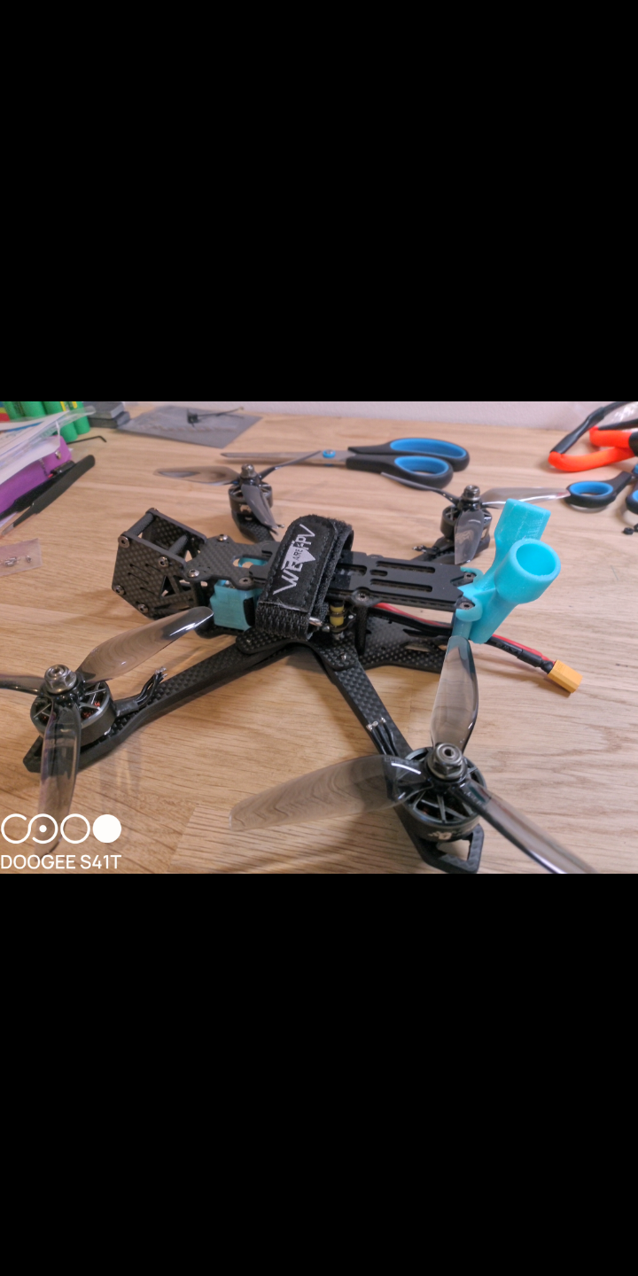

Bon bon bon aprés tout ce temps il y a eu des actions !! 🙂
1 : dji O4 pro
2 : TPU bras
3 : début de config
4 : strap
5 : récépteur ELRS
