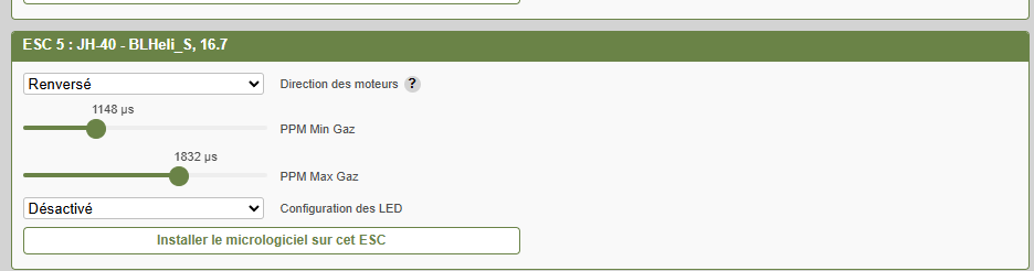

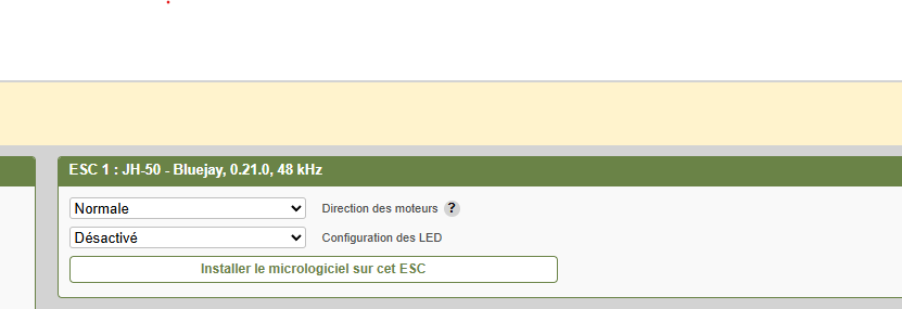

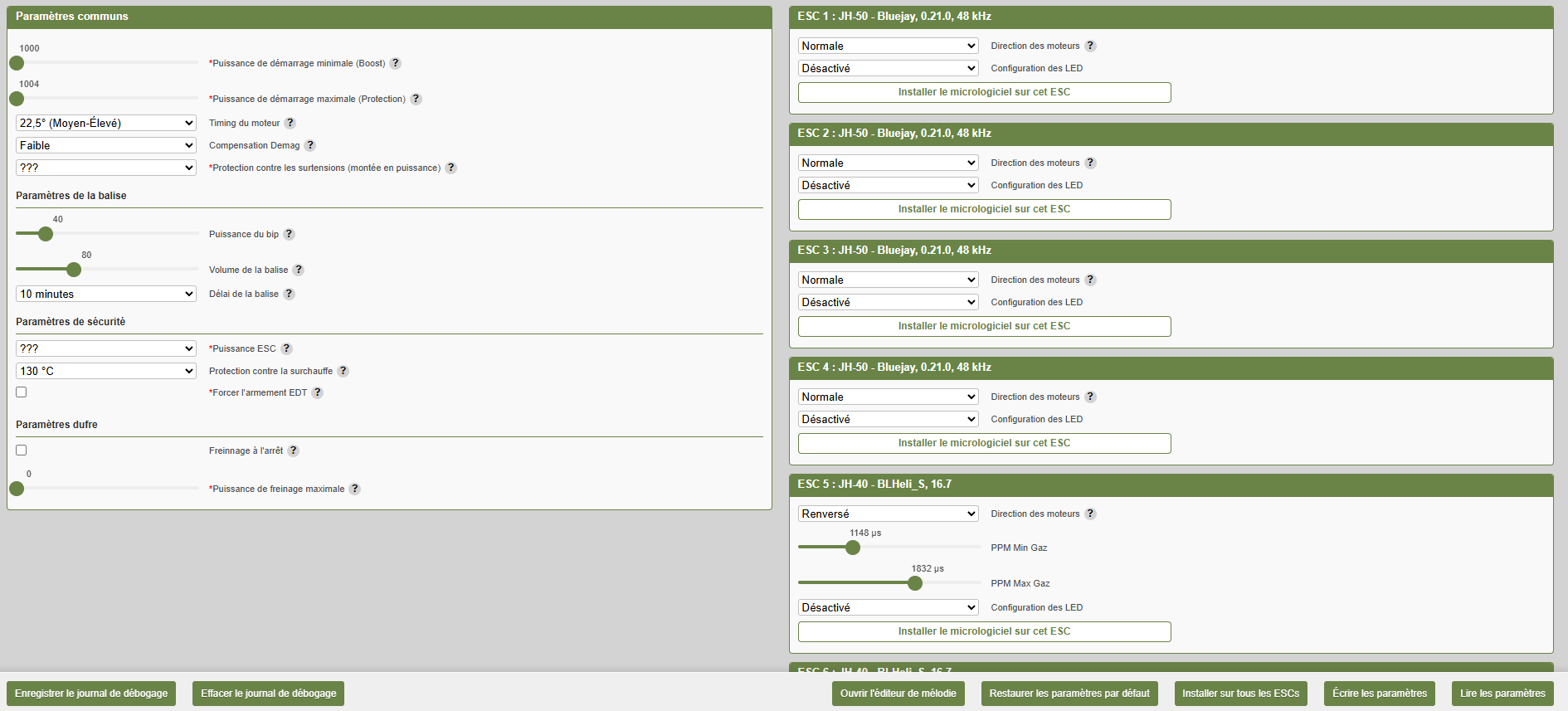

j ai voulu mettre a jour mes esc sur mon octocopter donc des 2 esc speedybee f405 v4 , j ai voulu tout mettre en bluejay .
seulement esc configurator refuse de faire la 2 eme board .
j ai essaillé de remettre tout en bl heli's  mais rien a faire impossible de revenir en arriere .meme en flashant 1 par 1 les escs

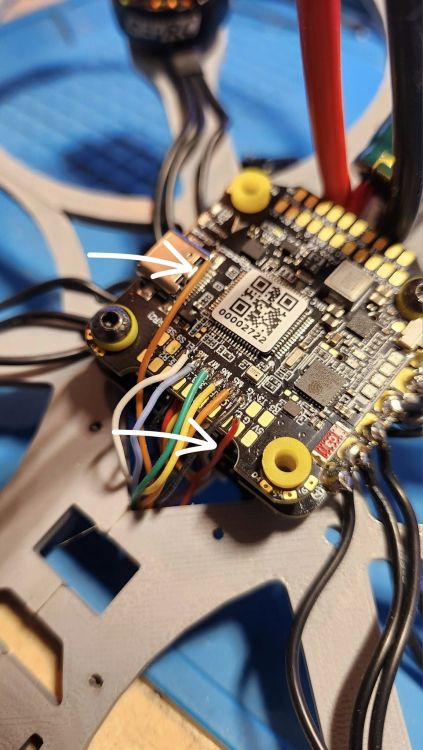

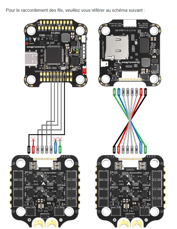

je pense que le probleme vien que le branchement de la deuxieme esc ne prend pas le retour du cable nomme current et le signal batterie sur cette carte , donc il n y a pas les infos de retours , es ce possible ?
mais cela fonctionne plutot bien , j ai fait un essai ce soir

Je pense qu'il faut tout flasher, ne serait-ce que pour avoir du DShot Bidirectionnel partout.
J'ai l'impression que le passthrough de Betafligh ne marche bien que pour les 4 premiers ESCs. T'as essayé de souder les moteur 5 à 8 sur les pads 1 à 4 pour le flash ?

Les 3 câbles ne sont pas obligatoires.
Par contre tes soudures, pas fofolles 😕
Oui , c est ce que m a répondu speedybee. Au passage vraiment super leur service après vente ,c est pas la première fois que je leur pose des questions et qu ils répondent. Je suis d accord  c est pas terrible les soudures car cette photo est quand j ai fait des essais  de montage et test de branchement sur son cadre imprimé en 3D ,en attendant celui en carbone. Et donc j ai fait cela vite pour test et déssouder , juste après.
