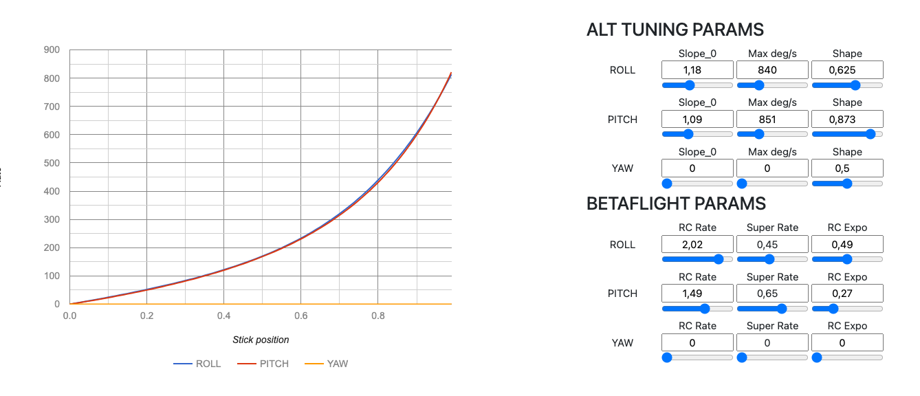

Pook Posté(e) Février 19 Auteur Signaler Posté(e) Février 19 (modifié) Info pour ceux qui tomberaient sur ce sujet maintenant, ou plus tard, et compte tenu du fait que je vol pour le moment principalement soit dehors sur la terrasse, voir à l'intérieur, toujours en vol à vue (LOS) (et je pense que cela peut s'appliquer aussi a ceux qui veulent voler en Tinywhoop chez eux) : Expo sur tous les axes, et même sur les gazs ! Je suis passé à 30% d'expo sur le pitch et le Roll, et 20% sur le Yaw (j'étais à 10%//5%) - Beaucoup plus agréable ! Je suis parti de là pour tester ces valeurs : Ce sujet parle des rates, mais on y parle aussi d'expo. Et pour les gazs, article et vidéo ici : https://www.wearefpv.fr/reglage-courbe-des-gaz-20230510/ Volant à vue, j'ai regardé rapido où je me trouvais sur le manche des gazs/valeur de sortie dans EdgeTX en stationnaire (ou a peu près..) Une fois dans Betaflight on voit a quelle valeur (%) de gaz cela correspond, et on règle le "Hover point" a cette valeur. Pour l'instant je viens de tester avec 45% d'expo, et bien cela change la donne ! C 'est beaucoup plus souple et contrôlable !! Les lunettes FPV devraient arriver dans les prochaines semaines, en espérant que la météo me laisse des créneaux..Et puis j'ai peu de terrains soft autour de la maison : Soit c'est du bitume, soit c'est de la neige.. Edit : Bon du coup je me suis piqué au jeu des rates (surtout essayer de comprendre..) J'ai utilisé l'outils proposé au début du fil de discussion de Jérome, et j'aimerais comprendre la difference entre ces deux réglages : J'ai joué avec le Pitch et le Roll, et avec des valeurs assez différentes de Rate, Super Rate, et expo, on arrive à la même courbe..donc théoriquement le même résultat. Mais je sens que c'est théorique (courbe), y a forcement un truc... Edit 2 : Ca me fait penser aux videos et documentations de Lapinfou pour OpenTx : Modifié (le) Février 19 par Pook
nochamo Posté(e) Février 20 Signaler Posté(e) Février 20 Il y a 17 heures, Pook a dit : Bon du coup je me suis piqué au jeu des rates (surtout essayer de comprendre..) oui alors attention, ce sujet est bien daté....... les rates fonctionnent de manière beaucoup plus simple avec les "actual rates" de nos jours...... et vouloir régler les rates en LOS, ca me parait assez risqué..... ce qu'il faut savoir : changer les rates affecte ta mémoire musculaire, donc a partir du moment où tu t'habitues a des rates, c'est contre productif de les modifier. les rates de betaflight sont assez tolérantes, mais plutot typées race. les raceux vont etre un peu en dessous en terme de °/s les sbangeur au dessus des 1000°/s le mieux reste de tester les rates uniquement sur simu jusqu'a trouver ce qui te convient le mieux..... les coller, et ne plus y toucher. l'expo des gaz, meme si on le retrouve dans les rates est un point un peu différent, et va dépendre du jouet en lui meme, et non pas de tes préférences personnelles 1
