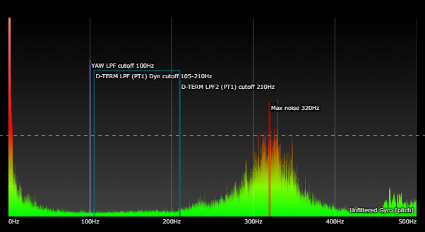

Isa dronic Posté(e) Février 18 Signaler Posté(e) Février 18 il y a 31 minutes, Pion a dit : beaucoup de propwash, à tel point que j'ai du mal à tenir un vol stationnaire C'est bizzare , tu es en mode hor ou air ? Tu ne devrais pas avoir de propwash en stationnaire ? 320Hz , tu as bien visé tout les vis ? le propwash c'est entre 30 et 100 Hz tu as des photos d'un montage ? https://www.youtube.com/watch?v=w_EU5r4V6dY 5min55 1

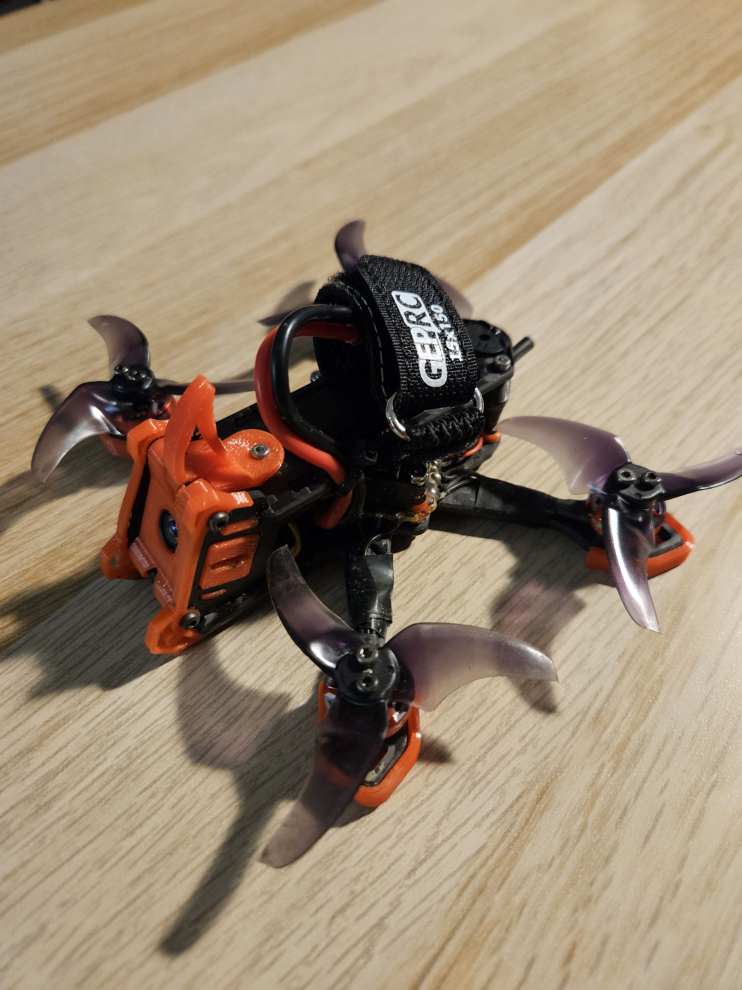

Pion Posté(e) Février 18 Auteur Signaler Posté(e) Février 18 Je suis en mode accro. Oui tout est bien vissé, je pense que le build est propre. J'ai lu quelque part que le réglage du Demag peut être en cause. Il faudrait que je le passe de High à Low. Une petite vidéo, c'est ce que j'ai de mieux pour montrer le build. https://photos.app.goo.gl/HaLc2LuvenLV6inU8 1
Isa dronic Posté(e) Février 18 Signaler Posté(e) Février 18 Peut être pas une super idée l'aileron ... PS : le strap lipos me parais grands .
Pion Posté(e) Février 18 Auteur Signaler Posté(e) Février 18 il y a 5 minutes, Isa dronic a dit : Peut être pas une super idée l'aileron ... PS : le strap lipos me parais grands . Pourquoi ça ? Au contraire je trouve que cela permet de caler la lipo pour avoir toujours la même possible sur la top plate. De plus ça protège un peu la lipo. Le strap est juste bien Est ce que tu as jetter un coup d'oeil à la blackbox du vol smooth ? Peu être plus représentatif non ?
Isa dronic Posté(e) Février 18 Signaler Posté(e) Février 18 (modifié) il y a 6 minutes, Pion a dit : Pourquoi ça ? L'aileron doit vibrer dans les air . il y a 6 minutes, Pion a dit : Est ce que tu as jetter un coup d'oeil à la blackbox du vol smooth Oui rapide , pas trop mal mais ce n'ai pas du propwash ... les cloches des moteurs sont bien visé ? il y a 6 minutes, Pion a dit : Peu être plus représentatif non ? Oui sûrment , as tu des DVR stp ? il y a 7 minutes, Pion a dit : Au contraire je trouve que cela permet de caler la lipo pour avoir toujours la même possible sur la top plate. De plus ça protège un peu la lipo. Modifié (le) Février 18 par Isa dronic

Isa dronic Posté(e) Février 18 Signaler Posté(e) Février 18 Après avoir regardé ta BB je pense que le graphique que tu montres est assez parlant on voit énormément de bruit haute fréquence qui vient polluer tes lignes de consigne as tu soudé un condo sur la prise XT30 ? les pics de tension polluent le signal Demag Compensation en "High" est bien , mais ca peut créer des microsaccades en sortie de flip . Le propwash est souvent lié à un D trop bas ou trop filtré. Mais attention si tu augmentes le D alors que tu as du bruit (comme sur ta capture), tes moteurs vont brûlée ! Si tu a mis le Dynamic Idle vérifie qu'il est réglé aux alentours de 20 (2000 RPM) .

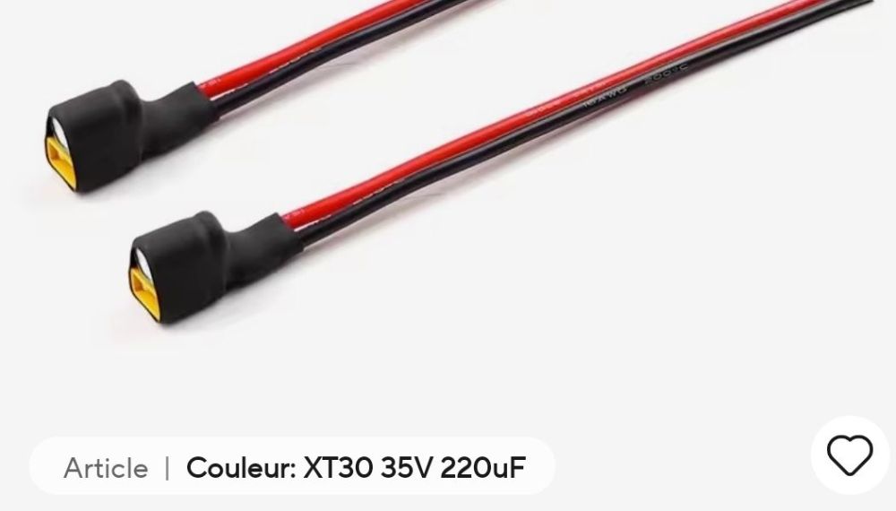

Pion Posté(e) Février 19 Auteur Signaler Posté(e) Février 19 Il y a 8 heures, Isa dronic a dit : Après avoir regardé ta BB je pense que le graphique que tu montres est assez parlant on voit énormément de bruit haute fréquence qui vient polluer tes lignes de consigne as tu soudé un condo sur la prise XT30 ? les pics de tension polluent le signal Demag Compensation en "High" est bien , mais ca peut créer des microsaccades en sortie de flip . Le propwash est souvent lié à un D trop bas ou trop filtré. Mais attention si tu augmentes le D alors que tu as du bruit (comme sur ta capture), tes moteurs vont brûlée ! Si tu a mis le Dynamic Idle vérifie qu'il est réglé aux alentours de 20 (2000 RPM) . Oui j'ai mis un câble xt30 avec un condo (35v 220uf) intégré directement sur la prise. Le dynamic idle est à 6000 rpm comme présenté sur la page du jeno pocket. J'essaierai le Demag compensation sur Low.

nochamo Posté(e) Février 19 Signaler Posté(e) Février 19 Le 18/02/2026 at 10:21, Pion a dit : Le tout en ordre de vol fait 132g. c'est mega lourd ça........ ca signifie que ton 2.5" fait 100gr hors lipo...... je commencerais par lui faire un petit régime...... le strap semble surdimensionné, y a des TPU de partout...... tu dois facilement pouvoir le faire descendre en poids....... si tu restes autour des 90 / 95 gr, il te faudra absolument le passer en 3S..... pour le bruit, j'ai pas analysé la BB, mais le screen que tu montres est au dessus des 300Hz..... donc a mon avis, tu ne vois plus rien après filtrage...... c'est ça qui te diras si tu as un vrai probleme ou pas...... pour les gemfan , ok elles sont plus propres, mais tellement fragiles...... ca devient vite infernal.....
Isa dronic Posté(e) Février 19 Signaler Posté(e) Février 19 Il y a 1 heure, nochamo a dit : le strap semble surdimensionné Il y a 23 heures, Isa dronic a dit : le strap lipos me parais grands . Je me disais aussi .
Pion Posté(e) Février 19 Auteur Signaler Posté(e) Février 19 Il y a 2 heures, nochamo a dit : Le 18/02/2026 at 10:21, Pion a dit : Le tout en ordre de vol fait 132g. c'est mega lourd ça........ ca signifie que ton 2.5" fait 100gr hors lipo...... je commencerais par lui faire un petit régime...... Mais pourtant il vole
Pion Posté(e) vendredi à 18:32 Auteur Signaler Posté(e) vendredi à 18:32 Grâce à vos conseils, @nochamo et @Isa dronic, j’ai allégé mon Pocket : j’ai changé le strap de la lipo, retiré les TPU superflus, supprimé le lipopad et remplacé les vis par du titane. Résultat : il ne pèse plus que 88 g ! Les améliorations en vol sont vraiment flagrantes : le drone est plus stable et le propwash a considérablement diminué. Ensuite, j’ai aussi passé le protocole de DShot300 à DShot600, ce qui semble apporter une légère amélioration supplémentaire. Je pourrais encore gagner quelques grammes en réduisant la pigtail, qui est un peu trop longue, mais je n’ai pas envie de retirer le coating et ressouder pour l’instant… Je le ferai quand quelque chose lâchera ! Bref, je suis ravi de cette petite machine : une superbe entrée dans le monde du FPV. Merci pour vos conseils ! 2
