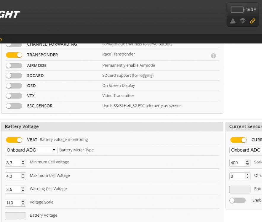

toper Posté(e) Octobre 10, 2017 Signaler Posté(e) Octobre 10, 2017 Hello, je viens de souder les 2 fils du câble Vbat fourni avec ma F3 SP directement sous le connecteur XT60 de ma PBD, et dans BF, la tension n'apparait pas.... Aurais-je loupé/mal fait qqch ?
doulbix Posté(e) Octobre 10, 2017 Signaler Posté(e) Octobre 10, 2017 Hello, je viens de souder les 2 fils du câble Vbat fourni avec ma F3 SP directement sous le connecteur XT60 de ma PBD, et dans BF, la tension n'apparait pas.... Aurais-je loupé/mal fait qqch ?Salut en tant normal juste un fils le rouge suffit c'est peut être ça le problème Envoyé de mon Hisense C20 en utilisant Tapatalk

AyZeun57 Posté(e) Octobre 10, 2017 Signaler Posté(e) Octobre 10, 2017 Pareil ?? Tu as branché qu'un fil ? Envoyé de mon Hisense C20 en utilisant TapatalkNon 2 le + et le - que j’ai plug à l’emplacement Vbat. Question bête mais tu met bien une lipo quand tu veux voir la tension sur BF ?Parce que sinon sa fonctionnera pas ^^.
toper Posté(e) Octobre 10, 2017 Auteur Signaler Posté(e) Octobre 10, 2017 je viens juste de retirer le fil noir. Vbat activé dans BF.
toper Posté(e) Octobre 10, 2017 Auteur Signaler Posté(e) Octobre 10, 2017 il y a 4 minutes, AyZeun57 a dit : Question bête mais tu met bien une lipo quand tu veux voir la tension sur BF ? Parce que sinon sa fonctionnera pas ^^. Je branche ma lipo, oui, comme si j'allais voler.

toper Posté(e) Octobre 10, 2017 Auteur Signaler Posté(e) Octobre 10, 2017 Donc: fil noir branché ou débranché, je n'ai pas de Vbat dans BF....
toper Posté(e) Octobre 10, 2017 Auteur Signaler Posté(e) Octobre 10, 2017 Chose bizarre: je vois la tension de la batterie dans BF (tout en haut), et si je change le scale, ça modifie la tension. Par contre, le battery voltage est grisé, et l'icône battery reste gris lui aussi.
toper Posté(e) Octobre 10, 2017 Auteur Signaler Posté(e) Octobre 10, 2017 J'ai aussi un buzzer tester de batterie en direct sur la Lipo et la tension est la même que dans BF (elles baissent en même temps). D'où ma question: le fait de ne pas avoir de valeur en "battery voltage" fera quand même fonctionner le déclenchement du buzzer ou pas ?
AyZeun57 Posté(e) Octobre 10, 2017 Signaler Posté(e) Octobre 10, 2017 Pour moi y’a aucun problème et oui sa buzzera . Au pire monte ton warning celle pour un test .Envoyé de mon iPhone en utilisant Tapatalk
toper Posté(e) Octobre 10, 2017 Auteur Signaler Posté(e) Octobre 10, 2017 il y a 2 minutes, Maelremrem a dit : Desactive le capteur de courant aussi ! Ah ? Euh..... comment ?

toper Posté(e) Octobre 13, 2017 Auteur Signaler Posté(e) Octobre 13, 2017 J'ai fait mon premier vol aujourd'hui et tout va bien sauf ..... le buzzer. Il se met à sonner à 3.70v alors que je l'ai réglé à 3.30. Sauriez-vous de quoi ça peut venir ? Et j'ai aussi le retour Vbat sur le masque via l'OSD de ma Foxeer, mais il est faux: est-ce parce que je l'ai branché sur VCC ? Voici le buzzer en question
toper Posté(e) Octobre 13, 2017 Auteur Signaler Posté(e) Octobre 13, 2017 Après une petite lecture rapide, il faut effectivement que je me prenne sur une alim directe "lipo" pour avoir la tension sur le masque. Où puis-je me brancher sur ma F3 ?
