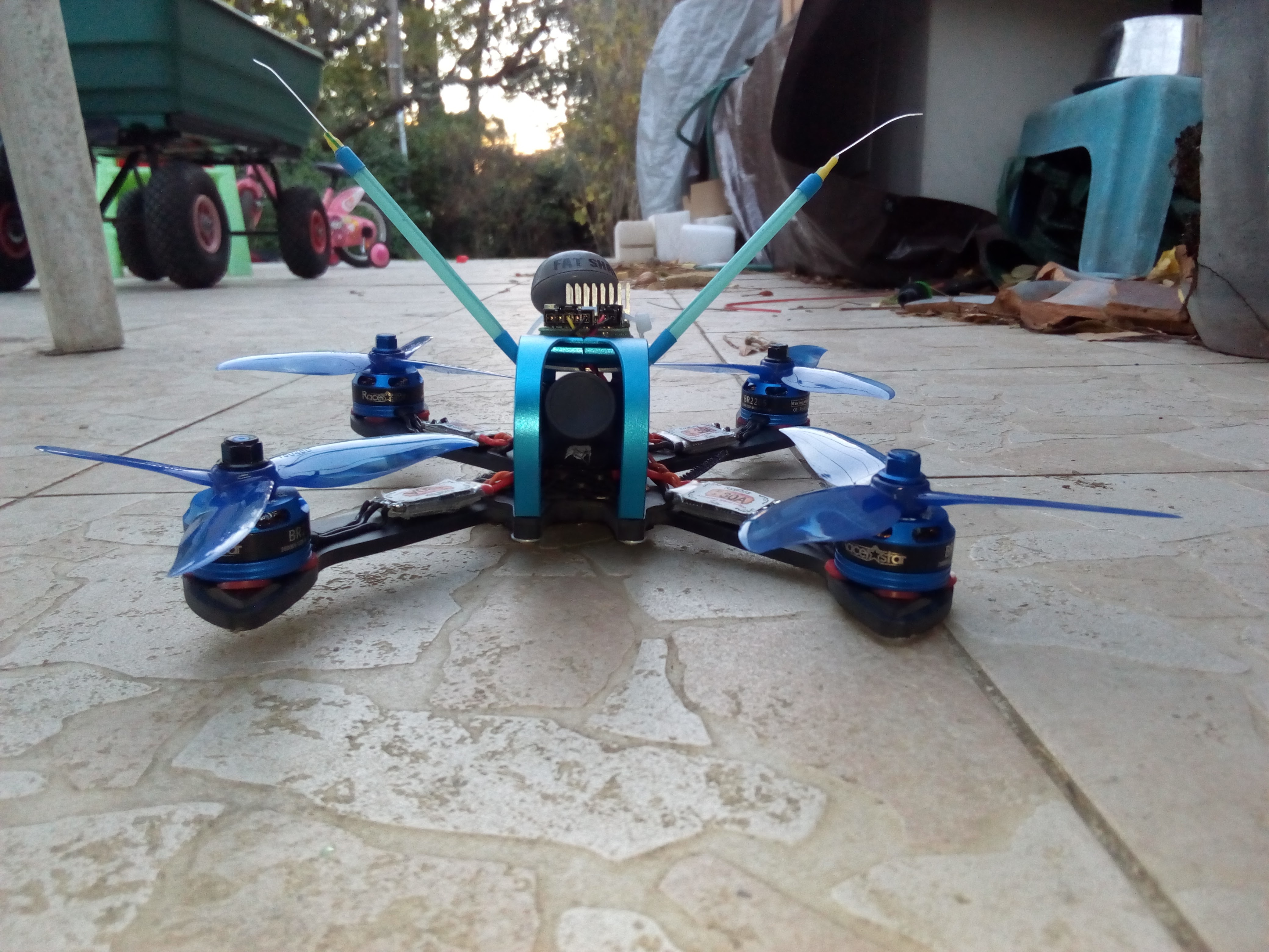

slt les copains !!! quelqu'un aurait-il une solution pour changer la valeur de mon signal RSSI sur l'OSD ?? sur la tara , j'ai 95% et sur l'OSD 7 %.
Salut, je m'incruste un peu dans le sujet car j'ai aussi un petit pb de valeur du rssi sur mon OSD. Tout est nickel sur la Taranis (RSSI compris), je chope bien la télémétrie ainsi que sur l'OSD à l'exception du RSSI qui est à 7-8% aussi.
As-tu résolu ton pb ?
ma config: Matek F405-OSD et rx R-XSR en SBUS avec le smartport sur le S5 avec le hack en Softserial.
Si quelqu'un à une idée, je suis preneur.
