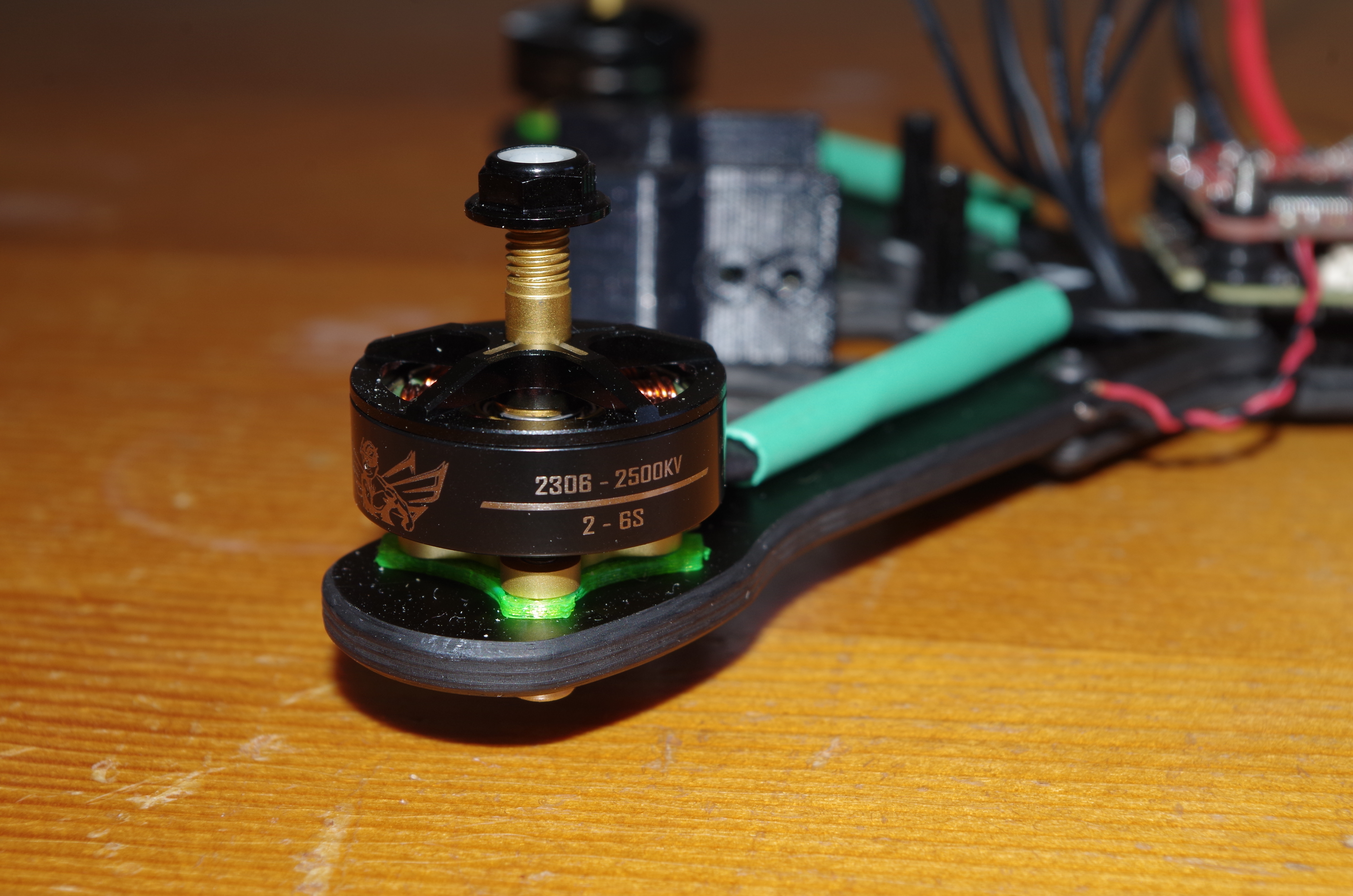

on commence ...les moteurs .. du AMAX en 2306 qui prend jusque 6s j'en connait qui peuvent le rajouter a leur liste pour les gros build de malade mentaux lol
16/17 euro le moulin a voir dans le temps c'est la première fois que je prend ces moteurs donc pas de retour perso.....
un zoom sur le bras de la FRAME .. tous chanfreiner et satiner dans le style de l'ASTRO .... c'est jolie ...IMGP5545.thumb.JPG.8095b1aa9c83e8867875b603ea37666d.JPGt est

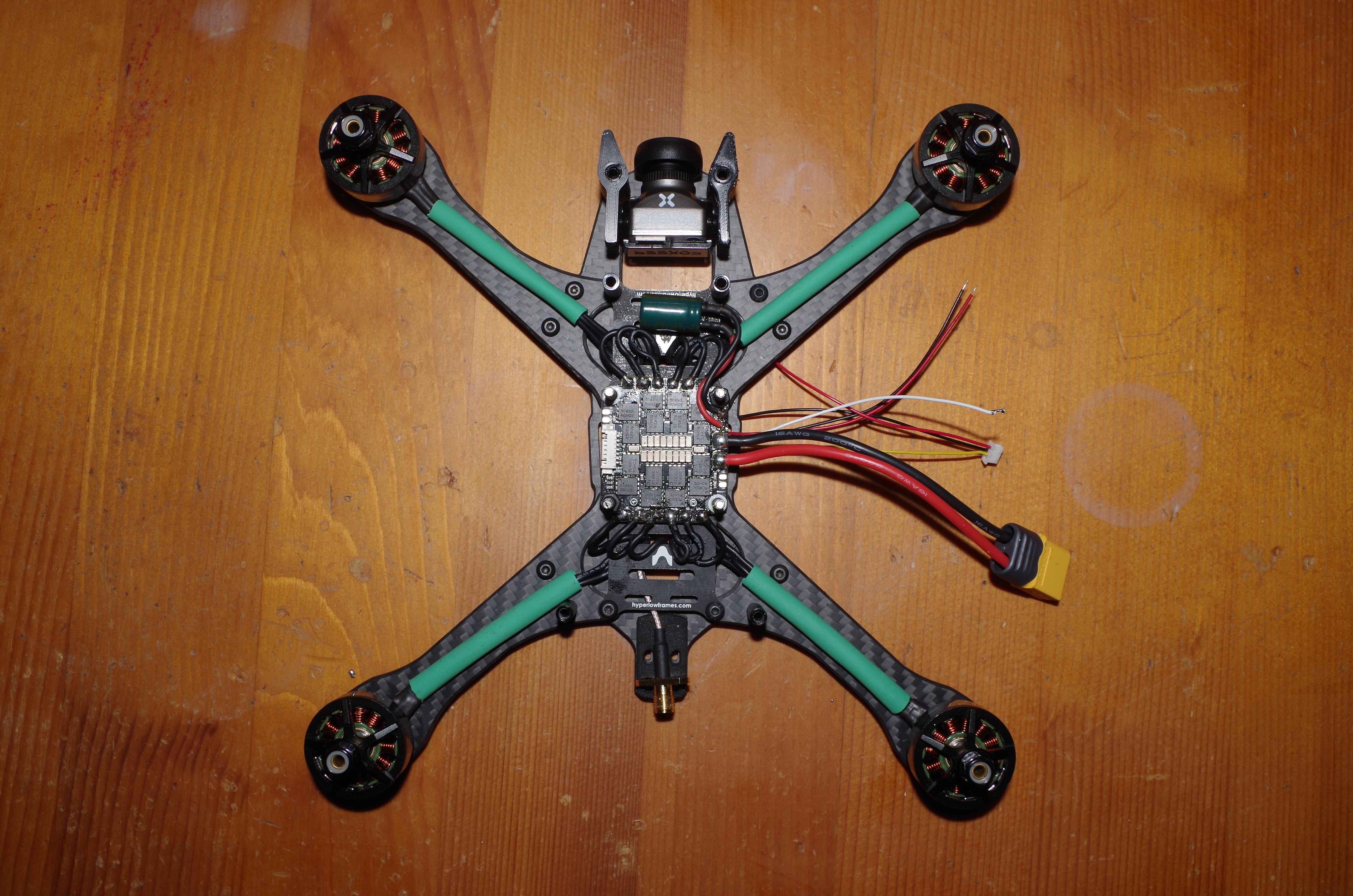

pour la suite montage a blanc des ESC 4en1 de chez TMOTOR 35A constant et 45 en burst ... au vu de la conso des moulin sa devrait le faire ...
et placement du VTX ( qui au final va trouver sa place en dessous des ESC )
montage a blanc de la REVOLT V2 huMMM sa m'a l'air pas trop mal ...a la fin j'ai remplacer un joint par un ecrou nylon histoire de bloquer comme il faut les ESC ..
du coup... ni une ni deux ont passe ont passe au soudage des esc ... vous noterez donc que le vtx c'est glisser dessous, le pigtail à sa place finale et un condo de 1000 qui se posera sur la plaque avant derrière la cam ...
rho bourdel ..sa en fait de la filasse ... c'est sure qu'avec le combo hobbywing c'est vachement plus mieux propre .. mais bon j'ai opter pour raceflight et en plus avec des esc blheli ....c'est bien fait pour ma gueule lol ....
et a la fin sa donne ceci ....
chui plutôt content .... me plait bien cette petite ...B|
642 gramme sur la balance en ordre de vol ....on est dans l'taf .. yeahhhhhhhhh

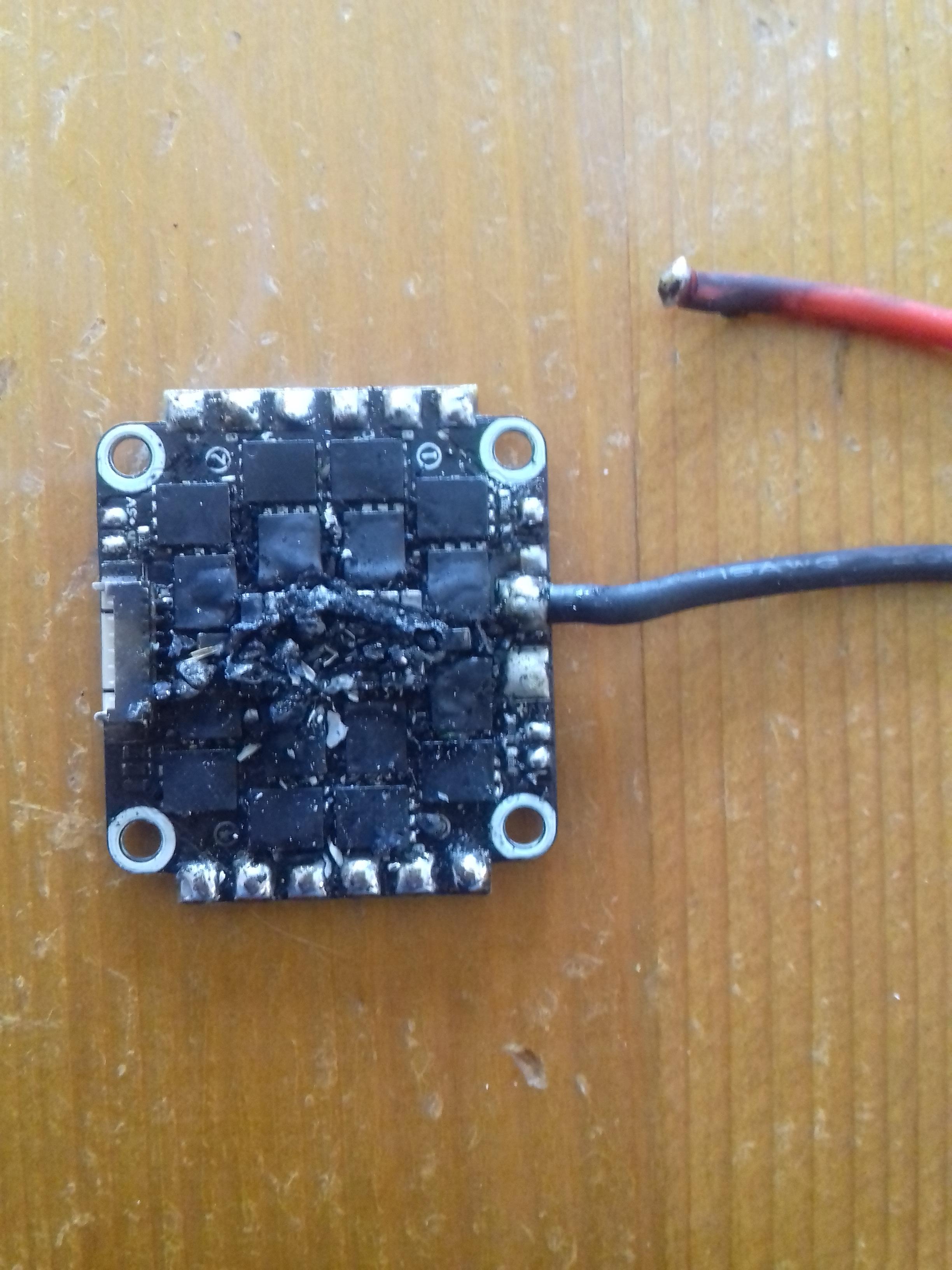

non pas pour le maiden.. heureusement sinon sa aurait été "encore plus la déception du monde qui tue" ... sa m'est arriver a la 10eme lipo en fait ...je me suit mis une boite je sait pu a quel moment .. puis je suis repartie tranquille ...et la j'mange un failsafe enfin c'est l'impression que j'ai eu ...vai recup le quad le débranche ... je regarde et rien de terrible sa m'avait tous l'air bien ... du coup bim je rebranche et la ... feu flamme d'un coup et je vois le + de l'alim lipo qui ce fait la mal comme un grand ...bon le pire la dedans bah c'est le fait que les file lipo soit souder a l'usine .... je l'ai reçus déjà souder a la board alors me suit dit bah que c'était mieux que mes vielle soudure de porcinai .. bah en fait je croit que je fait ausi bien lol   ... ma revolt a pas tenue le coup il me semble ...la predator fonctionne (oufff) me reste plus qu'a voir le vtx et le rx ... c'est dommage sa volait pas mal cette affaire ... je mettrait ptete une video dans mon topic des "video de la communauté..."
Moi j'ai mis de la colle chaude pour fortifiée le tout car avec le condo et la cam ou je sais plus quoi branché avec j'avais bien de la peine à faire une belle soudure, par contre vous pensez que avec la chaleur la colle peut fondre ?
