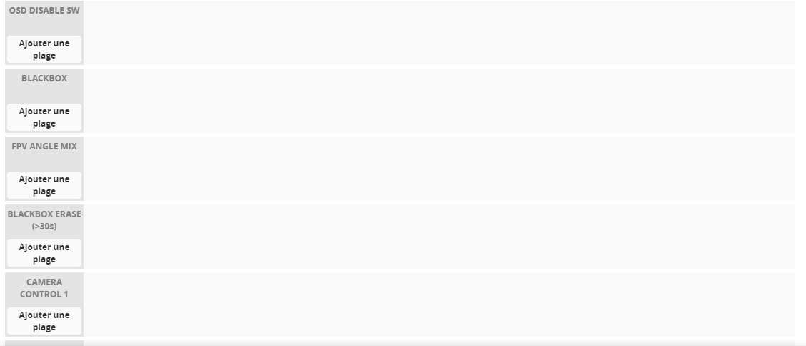

Dujack Posté(e) Novembre 15, 2019 Signaler Posté(e) Novembre 15, 2019 Si les helices tournent à l’arment des moteurs c’est sans doute que tu es en mode airmode. Il te faudrait alors programmer un inter sur ta telecommande via betaflight pour mettre plusieurs mode de vols : horizon (fait pour les débutants) , accro et airmode par exemple... Mais déja pour vérifier si cela vient bien du mode, tu peux faire une capture écran de l’onglet mode dans betaflight?

briciou62500 Posté(e) Novembre 15, 2019 Auteur Signaler Posté(e) Novembre 15, 2019 3 hours ago, Dujack said: Si les helices tournent à l’arment des moteurs c’est sans doute que tu es en mode airmode. Il te faudrait alors programmer un inter sur ta telecommande via betaflight pour mettre plusieurs mode de vols : horizon (fait pour les débutants) , accro et airmode par exemple... Mais déja pour vérifier si cela vient bien du mode, tu peux faire une capture écran de l’onglet mode dans betaflight?

Dujack Posté(e) Novembre 15, 2019 Signaler Posté(e) Novembre 15, 2019 Quand tu armes tes moteurs, tu as le beeper qui s’enclenche? Les deux sont sur la même voie (Aux 2) à la meme valeur. Tu n’as rien d’autre sur le aux 3?

Dujack Posté(e) Novembre 15, 2019 Signaler Posté(e) Novembre 15, 2019 Avec les photos, oui les hélices sont dans le bon sens. Tu as fait l’ essai, drone connecté au pc, lipo connectée, télécommande allumée, helices enlevées , de vérifier l’action de ton aux 2? C’est a dire quand tu le mets sur la position moteurs armé, sous betaflight ton aux2 va bien dans la plage 1400. - 2100 ?
