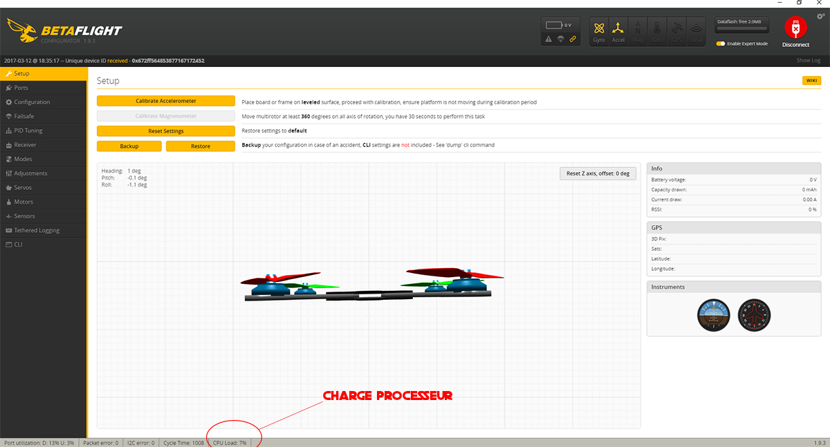

j'ai l'impression que le gyro c'est plu trop ou il est !
j'ai remarqué ca:
 une fois  branché a beta flight dans l'onglet "setup " le drone affiché  est bien horizontal puis je navigue dans les menus je retourne dans l'onglet setup le drone affiché est de travers pourtant je ne l'ai pas déplacé!!
pour le réinitialiser c'est calibration accéléromètre?
le cylce time à côté donne aussi une indication et ça va...
Je vois pas trop d'pù peut venir ton soucis à par un RX mal configuré, mais apparement tu as checker les points import comme les neutres début et fin de course, channel map, etc...
Essaye de re flasher la carte, peut être...
