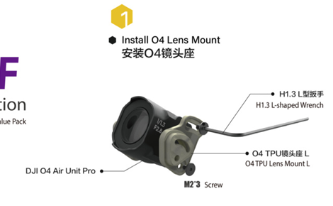

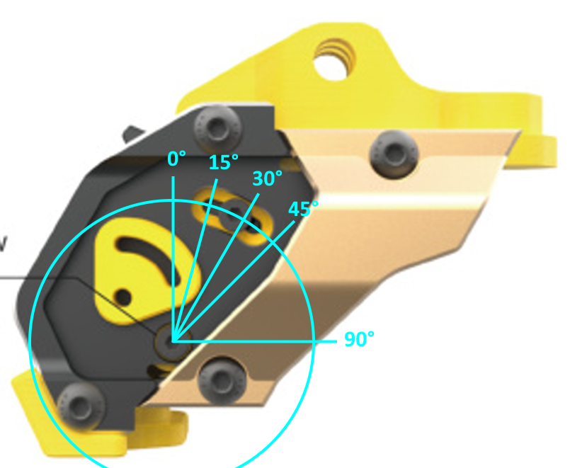

Je l'ai monté avec un O3, mes O4 Pro sont dans d'autres machines donc je n'a pas pu tester, mais quand on regarde le système de montage, à priori ça a l'air d'aller bien au delà de 15° :
image.png.72d62a7d3b160557f5c1f93c1a869805.pngimage.png.08431e0a2702cdfa6ffdb6cae4cb4cb7.png
Qu'est-ce qui limite ton tilt ?

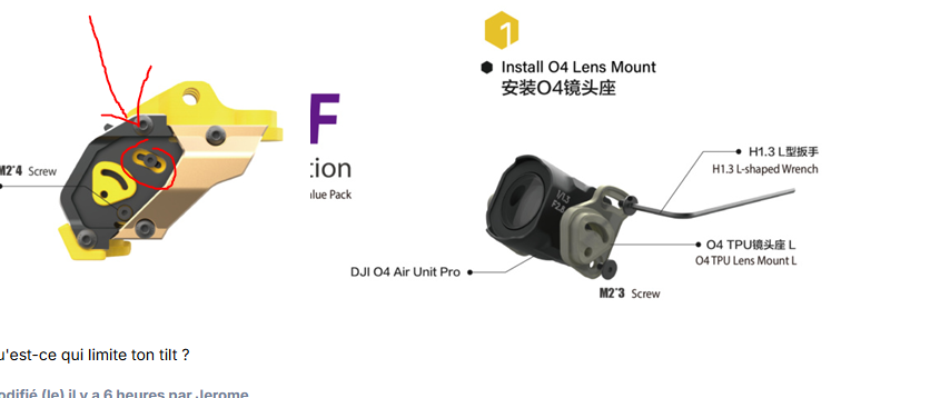

il y a 21 minutes, Tomyzoo a dit :
Pour reprendre ta pièce jointe c'est le réglage avec la petite vis (entouré en rouge ci dessous) J'ai déplacé à fond mais rien à faire on ne dépasse pas les 15%
Je ne peux pas tester, mais quand on mesure l'angle, même s'il y a moins de latitude sur l'autre axe, on voit que ça permet un tilt entre 15° au minimum et 35° au maximum :
