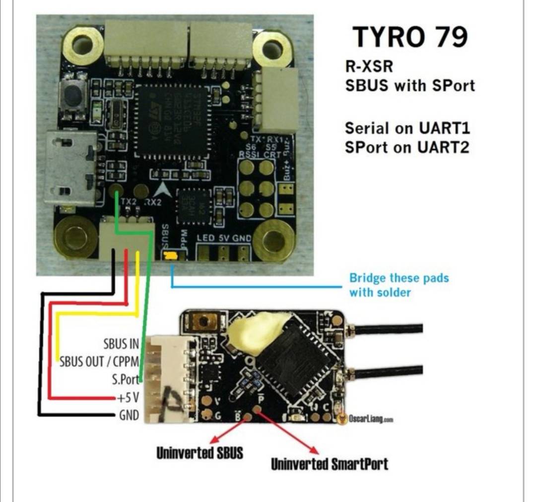

J'ai une petite question concernant le branchement d'un r-xsr sur Tyro79
Moi je l'ai branché comme cela sur la FC (voir photo)
Est ce que le branchement est exacte ?
Merci d'avance de votre aide 👍
Le signal SBUS doit être soudé sur le pad RX2 par contre le S.port , je ne sais pas.

c'est le branchement que j'avais trouvé sur les tutos de montage du TYRO 79.
On est d'accord @Attafr que dans le cas du FPort (SmartPort précisement sur ce sujet) tu n'as que 3 fils à raccorder  Un + , un -  et le fil unique pour le signal, RSSI, telemetry.
Et que ce dernier est à souder sur le tout petit pad P du r-xsr pour disposer directement d' une sortie non inversé.
Donc inutile de raccorder le fil SBUS OUT sur la FC.
Peut être utile de le rappeler, pour 33Kev33  😉
Perso, pas testé R-XSR uniquement X4R "flashé" en FPort, dans ce cas c'est l'exSPort qui devient FPort que je connecte sur la connection TX de la FC où je connectais précedement SBUS.
