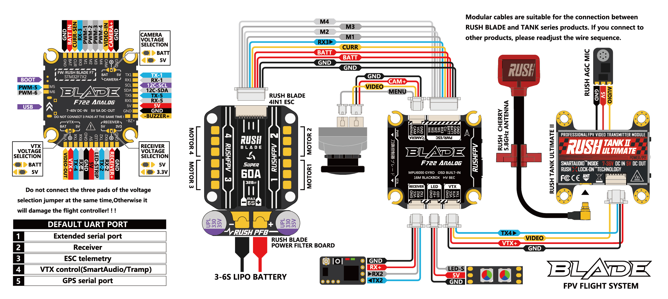

J'ai refais 2 soudures et les moteurs fonctionnent! Mais j'ai un nouveau souci: le crossfire nano ne rĂ©pond pas (quand je branche une lipo) aucune diode ne s'allume, pourtant les soudures sont parfaites et il est branchĂ© directement sur la FC avec un connecteur.. Je vois pas d'oĂč peut venir le problĂšme..
Il y a 2 heures, hugues75 a dit :
Regarde les connecteurs sur ta FC, contrîler aussi la tension d’alimentation tu CRSF !
il y a 1 minute, Attafr a dit :
Comment je peux controler la tension d'alim du CRSF? Pour info j'ai une deuxieme FC (exactement la meme) pour un futur montage j'ai branché le CRSF dessus et meme probleme pas de diode, rien..
il y a 15 minutes, Oxonium a dit :
As tu une photo du montage? le CSFR est bien sur un 5V?
Voici une photo du montage, je ne suis pas specialiste des soudure hein 😅 mais ca me semble correct. J'ai suivis les instructions de branchement sur le tutos de CultureFPV
Alors si je ne me trompe pas sur cette carte tu as un switch pour le voltage sur le port du RX radio (rx1-tx1) il le montre a 30:38 dans la vidéo, il faut qu'il soit en 5V et non en 3,3V. Si ce n'est pas cela alors ca viendrait dur CSFR qui est mort
Modifié (le) par Oxonium
il y a 49 minutes, hugues75 a dit :
D’aprĂšs ta photo, ton CRSF est alimentĂ© en VCC ? Tension de la lipo !
il y a 19 minutes, Oxonium a dit :
Oui j'ai bien mis en 5v comme montré dans la vidéo.
Comment j'ai pu cramé le CRSF t'as une idée??
Modifié (le) par hugues75
il y a 9 minutes, Attafr a dit :
Quand tu regarde la carte toutes les sorties sont VCC, a toi de choisir vai une soudure comment tu alimentes la sortie
https://www.drone-fpv-racer.com/rushfpv-rush-blade-f722-flight-controller-7359.html
