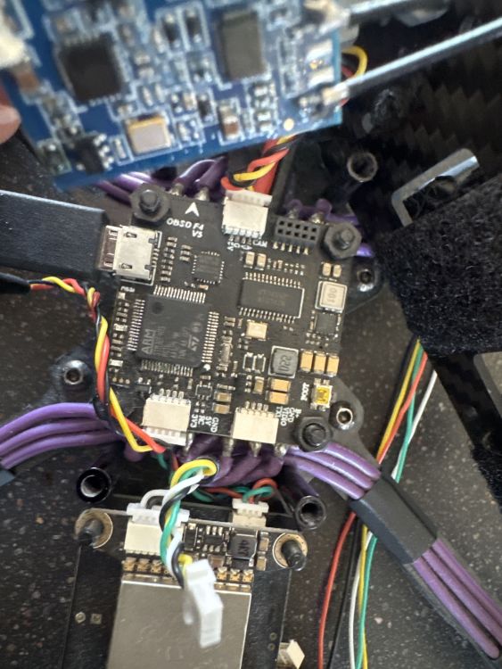

Fpvskydive Posté(e) Juillet 31, 2021 Signaler Posté(e) Juillet 31, 2021 Bonjour à tous j'ai un gros problème J'ai bien bind ma radio à mon rx et quand je passe sur BETAFLIGHT dans l'onglet recepteur rien ne bouge j'essaie de changer les channel map... Rien changer de uart... Rien surtout que je n'ai pas le uart 2 (je pense que ça viens de la) changer de receiver.... Rien je suis en serial based receiver et sbus j'ai quand même espérer changer le provider (actuellement en sbus) pour le mettre en ibus... Rien À croire que le la partie receiver est la plus cregnos de tout betatlight ça je le crois bien merci de me répondre ce serais bien pour moi
Fpvskydive Posté(e) Juillet 31, 2021 Auteur Signaler Posté(e) Juillet 31, 2021 Je vous envoie quelques photos pour mieux vous aider Sinon mon rx est branché par prise plug pas par soudure Je l'ai relié avec fil noir rouge et jaune j'ai coupé le blanc et le vert d'après plusieurs vidéos ils ne servent à rien

Motard Geek Posté(e) Juillet 31, 2021 Signaler Posté(e) Juillet 31, 2021 Messages fusionnés et déplacé au bon endroit merci @CriTof Alors déjà tu devrais te référer au schéma de câblage pour t'assurer que ton récepteur est bien câblé et savoir sur quel UART au passage 1

gmDefault Posté(e) Aout 1, 2021 Signaler Posté(e) Aout 1, 2021 As-tu bien une led bleue sur le R-XSR ? En plus de la led verte signalant le bon bind. Si non, ton rx n'est pas en mode sbus. Pour se faire, appuie long 4s sur le bouton du rx en étant alimenté. 1
SN47 Posté(e) Aout 1, 2021 Signaler Posté(e) Aout 1, 2021 (modifié) Alors moi aussi je débute dans le FPV mais pour avoir passé la semaine dernière sur mon R-XSR, je "dirais" que ton câblage n'est pas bon (à prendre avec des pincettes). Je m'explique. J'étais justement branché en S-BUS et vient de le passer en F-PORT, et côté FC sur le mien il a fallu souder. Par contre côté Rx c'est la même prise que sur ta photo, et côté Rx, le câblage que tu as correspond au F-PORT. En partant du pas tu as la masse, puis le 5V, puis le F-PORT, puis le S-BUS en 4ème position normalement. Là je dirais que ton câble est sur le F-PORT et non le S-BUS, raison pour laquelle tu n'aurais rien dans Betaflight. Si après vérification de ton schéma de câblage c'est bien ça, tu n'auras qu'à soulever la pin en plastique de la prise pour décaler le fil d'un cran. Si ce n'est pas ça ... et bien je ne sais pas Tu retrouveras pas mal d'infos au sujet du problème que j'ai eu ici : Modifié (le) Aout 1, 2021 par SN47 1

Fpvskydive Posté(e) Aout 6, 2021 Auteur Signaler Posté(e) Aout 6, 2021 @Motard Geek j'ai vu la vidéo quand j'avais branche mon rx et j'ai branché que le jaune rouge et noir problème ? Car le câble de base n'avais pas de fil blanc et vert alors je me suis dit qu'ils fallait pas les mettre ? Sinon je ne vois pas comment brancher le fil vert sur ma carte de vol photo ci dessus
SN47 Posté(e) Aout 6, 2021 Signaler Posté(e) Aout 6, 2021 (modifié) Du coup c'est ce que je te disais sauf erreur : si tu as juste le rouge, le noir et le jaune disposés comme sur la vidéo de Motard Geek, ça veut dire que ton Rx est prévu pour être branché ensuite en F-PORT sur la Fc. Si tu es câblé sur ta Fc pour fonctionner en S-BUS, tu décales le fil jaune de la 3ème position à la 4ème (là où il y a le fil vert normalement) sur la petite prise allant au Rx, et ça doit le faire. Modifié (le) Aout 6, 2021 par SN47
airtomix Posté(e) Janvier 5 Signaler Posté(e) Janvier 5 Du coup j’ai le même problème, le jaune est connecté sur la borne RC de la FC mais quel port entrer dans betaflight car je n’ai rien qui bouge non plus. je réponds 5 ans après mais bon je buggg
Motard Geek Posté(e) Janvier 6 Signaler Posté(e) Janvier 6 Il y a 14 heures, airtomix a dit : mais quel port entrer dans betaflight Pour ça il faut regarder la doc de la FC
airtomix Posté(e) Janvier 6 Signaler Posté(e) Janvier 6 J’ai trouvé l UART 3 , j’ai donc changé le branchement et mis serial rx sur UART 3 mais toujours rien pas de réponse quand je bouge les commandes…. C’est tres démoralisant
Motard Geek Posté(e) Janvier 6 Signaler Posté(e) Janvier 6 FrSky ça a toujours été la galère avec leur protocole SBUS inversé... T'es certain que la radio est bien configurée au moins ?
airtomix Posté(e) Janvier 6 Signaler Posté(e) Janvier 6 Le RX est bindé j’ai mis un radiomaster R86C v2 et bindé avec une T8SG+ carbon multiprotocole en frsky et ça a fonctionné après je n’ai pas été dans la configuration de la RC mais oui le sbus c’est galère par défaut le signal RX est sur un pad RC au niveau de la FC , j’ai tenté avec le port RX3 mais toujours pas de réponse ( toujours en modifiant dans BF serial rx) donc je sèche ( le RX est-il vraiment bien bindé, faut il re flasher la fc … )
Motard Geek Posté(e) Janvier 6 Signaler Posté(e) Janvier 6 il y a 9 minutes, airtomix a dit : faut il re flasher la fc Non. il y a 9 minutes, airtomix a dit : Le RX est bindé Ca ne fait pas tout, il faut que la radio envoie des canaux aussi par exemple.
airtomix Posté(e) Janvier 7 Signaler Posté(e) Janvier 7 Peux tu me dire les points clés pour la configuration stp ? merci
Motard Geek Posté(e) Janvier 7 Signaler Posté(e) Janvier 7 Je ne connais pas cette radio mais sous OpenTx/EdgeTx c'est dans la page mixer du modèle que tu vois les canaux envoyés
Solution airtomix Posté(e) Janvier 24 Solution Signaler Posté(e) Janvier 24 Apres des heures et des heures passées à tenter de comprendre pourquoi je n avais pas de retour des manettes sur betaflight, et à refaire les branchements bref, je suis tombé sur un tuto et là le flash !!! en effet sur une carte F4v3S il y’a une micro soudure à faire sur la carte afin de forcer le signal sbus ( pastille sbus avec la pastille du dessus) une fois faite, protocole frsky X2 et ne pas oublier LBT EU à sélectionner en dessous pour le bind ensuite sur betaflight sélectionner UART 6 et là bingo : retour des manettes merci à ceux qui m ont aidé et à la persévérance 1 1
