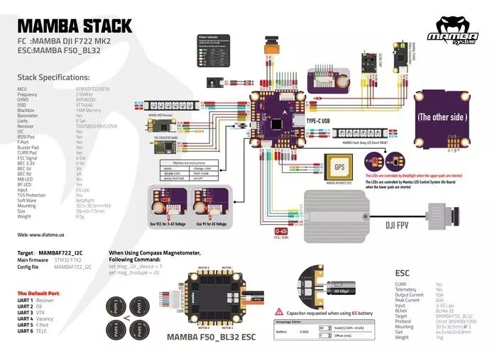

Hey salut les p'tis gars!
J'ai reçu le matos, je suis en cours de montage. Il me reste la cam a recevoir mardi et j'aurais tout.
Je galère avec mon TBS Diversity...c'est la ptemière fois que j'en mets un.
j'ai mis tous les fils sur la carte TBS, mais pour les soudures sur la FC (mamba F722 MK2) je ne sais pas trop comment faire.
Sur le nano c'était facile ==>  GND/5V/CH1 et CH2, mais là il y a plein de CH et je ne sais pas comment on doit souder... un petit coup de main me serait utile !
Faut souder quoi sur la FC ?

Tu dois connecter le 5v, le gnd, ch1 et ch2.
Ch1 c’est un tx donc tu le mets sur un rx de ta fc (exemple rx 1) et ch2 etant un rx, tu le mets sur le tx de ta fc (exemple tx1).
Oscar liang en parle mieux que moi…
https://oscarliang.com/crossfire-betaflight/
Yes, c'est ce que j'avais fait sur mon premier quad, juste 4 fils à souder, avec le nano RX, mais là avec tous les channels, ca sert à quoi ? 🤔
Idem, les SDA / SCL, etc.... ????

EDIT : Je m'auto Répond :
Les channels ne font pas tous les mêmes choses !
Par contre ca ne dit pas pour quelle raison on ne soude qu'un seul RX et un seul TX alors qu'il y a 2 antesnnes....
La puce se débrouille et ne fais fonctionner qu'une antenne à la fois ? elle prend celle qui capte le mieux ? 🙄
Modifié (le) par Hatman
Rien a voir. Le rx et le tx c’est ce qui permet à la fc et au rx de discuter… les antennes permettent au rx de recevoir les signaux du tx (ta radio)
Ok.
Donc en gros, avec le protocole CRSF on soude toujours CH1 et CH2, +5V et GND et basta.
Cool, c'est plus simple qu'on croirait... 🤣
