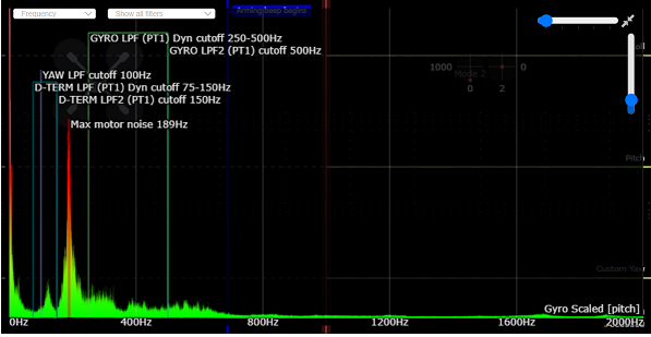

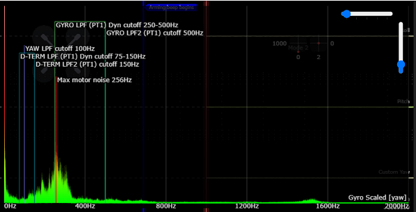

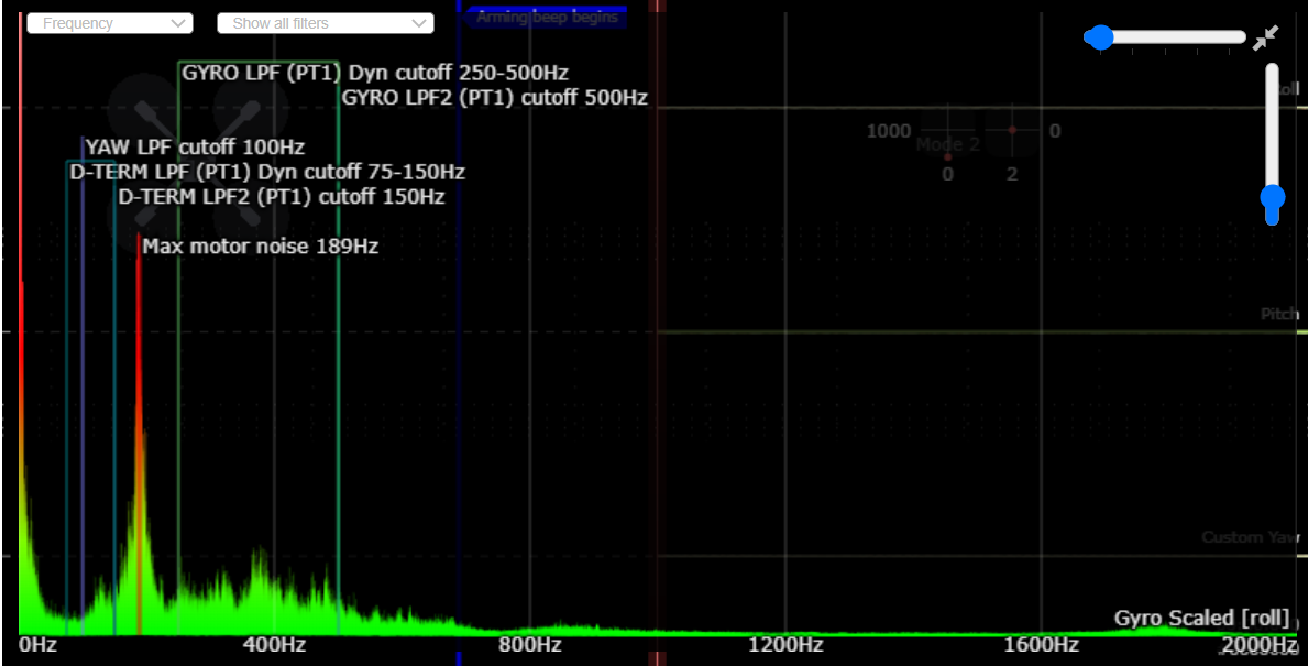

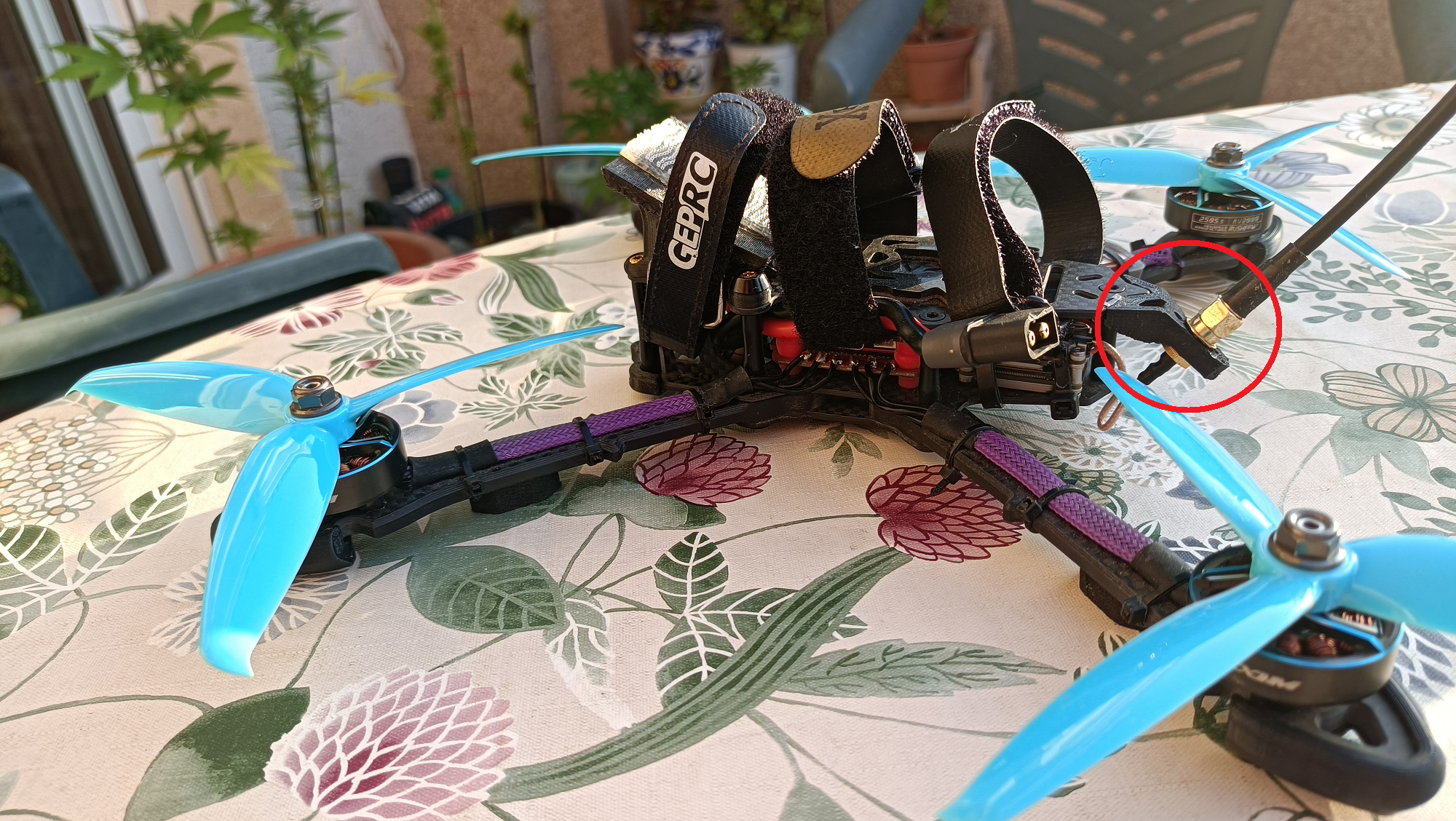

spid99 Posté(e) Juin 5, 2023 Auteur Signaler Posté(e) Juin 5, 2023 Salut, j'ai une petite question pour les "pro" des BB ... J'ai fait quelques modifications, changement de l'antenne et ajout d'un GPS. Je ne pense pas que cela ait un rapport avec le résultat de cette BB très "pourrie" (vibration sur tous les axes) sauf que j'ai un doute sur le support d'antenne TPU .. Peut-on savoir si les vibrations viennent de ce support ou si c'est le gyro qui est "pas bien" ? J'ai une autre stack, mais avant de la monter (feignant je suis) j'aimerai savoir si ça vaut le coup ou si je doit regarder du coté montage pur ? Merci pour votre aide si précieuse Roll : Pitch : Yaw : PIRATE-3-btfl_001.rarFetching info...
Motard Geek Posté(e) Juin 5, 2023 Signaler Posté(e) Juin 5, 2023 Y'a du bruit bien bas et clairement sur le pitch on peut se poser la question du support d'antenne. Le plus simple pour être fixé c'est d'installer cette dernière différemment je pense 1
spid99 Posté(e) Juin 5, 2023 Auteur Signaler Posté(e) Juin 5, 2023 Le 05/06/2023 at 06:10, Motard Geek a dit : Le plus simple pour être fixé c'est d'installer cette dernière différemment je pense Dérouler Ouais, c'est aussi ce que je pense .. Mais franchement je ne vois pas où je pourrais la fixer ..J'ai pas mon imprimante ici , je vais tester en remettant une antenne d'origine beaucoup moins longue pour voir .. 1
Jerome Posté(e) Juin 5, 2023 Signaler Posté(e) Juin 5, 2023 L'antenne et son support vont certainement poser un peu prbl. Le plus simple c'est de mettre une stubby pour voir ce que ca donne déjà (échange avec une des omni de tes lunettes, si le connecteur est bien du RP-SMA côté quad). Mais vu le bruit sur tous les axes, surtout sur le Yaw, je crains qu'il y ait un autre souci. 1
spid99 Posté(e) Juin 5, 2023 Auteur Signaler Posté(e) Juin 5, 2023 Le 05/06/2023 at 08:43, Jerome a dit : Le plus simple c'est de mettre une stubby pour voir ce que ca donne déjà Dérouler Pas con du tout ça ! Ça m'évite de re-démonter l'ufl ... Le 05/06/2023 at 08:43, Jerome a dit : Mais vu le bruit sur tous les axes, surtout sur le Yaw, je crains qu'il y ait un autre souci. Dérouler Ouais, ..mais je vais tester avec le bouchon pour être sûr avant de tout changer 1
spid99 Posté(e) Juin 5, 2023 Auteur Signaler Posté(e) Juin 5, 2023 (modifié) Bon, fallait tester, mais ça vient pas de l'antenne ... Si j'ai le courage, je changerais la stack Fait chier, il avait encore raison le bougre Roll : Pitch : Yaw : Pirate-04-btfl_001.rarFetching info... Modifié (le) Juin 5, 2023 par spid99
Jerome Posté(e) Juin 5, 2023 Signaler Posté(e) Juin 5, 2023 Le 05/06/2023 at 13:50, spid99 a dit : Si j'ai le courage, je changerais la stack Dérouler Seule la FC serait à changer. Mais avec les PIDs/Filtrage stock, on voit que le bruit est quand même bien nettoyer. Ca t'empêche de pousser le tune, mais ca vole quand même.
