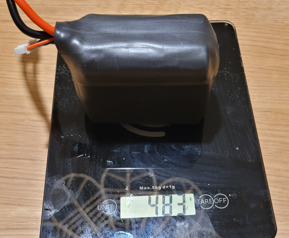

Kamarad70 Posté(e) Novembre 18, 2022 Signaler Posté(e) Novembre 18, 2022 Salut, Je me suis monté ma première Li-ion 21700 4000 mAh. C'est plus une brique volante que j'ai mais un agglo...... de 20. La L'agglo batterie pèse 483 gr ( 440 sans la gaine thermo )..... Ca fait gros sur le kwad ....et lourd ( j'ai pas osé rajouter la GOPRO 11... Dés le décollage la tension à chuter a 3.8V par cellule (Batterie chargé à 4.15V) ?????? Je me suis posé au bout de 5mn à 3,5V ( au repos ) La batterie et les moteurs était super chaud. Avez-vous déjà réussi à faire voler un 5 pouce avec un machin comme ça sur le dos? Je vais essayer d'en faire une 4S avec pour voir ce que cela donne sur mon kwad 6s... (Je me ferais une 2S pour alimenter mon masque DJI) Y a t'il des astuces ? ou des truc à paramétrer ? Peut être que mes PID freestyle ne sont pas adapter pour un B52....??? 1
Motard Geek Posté(e) Novembre 18, 2022 Signaler Posté(e) Novembre 18, 2022 il y a 4 minutes, Kamarad70 a dit : Dés le décollage la tension à chuter a 3.8V par cellule (Batterie chargé à 4.15V) ?????? C'est ptêtre que c'est trop lourd 3
nochamo Posté(e) Novembre 18, 2022 Signaler Posté(e) Novembre 18, 2022 pareil que motard, a mon avis, t'as visé un peu gros..... je pense que du 4000mah / 500gr, c'est plutot pour du 7"....... là t'y est allé vraiment fort.....pour du 5"

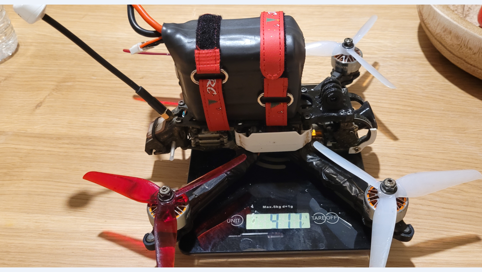

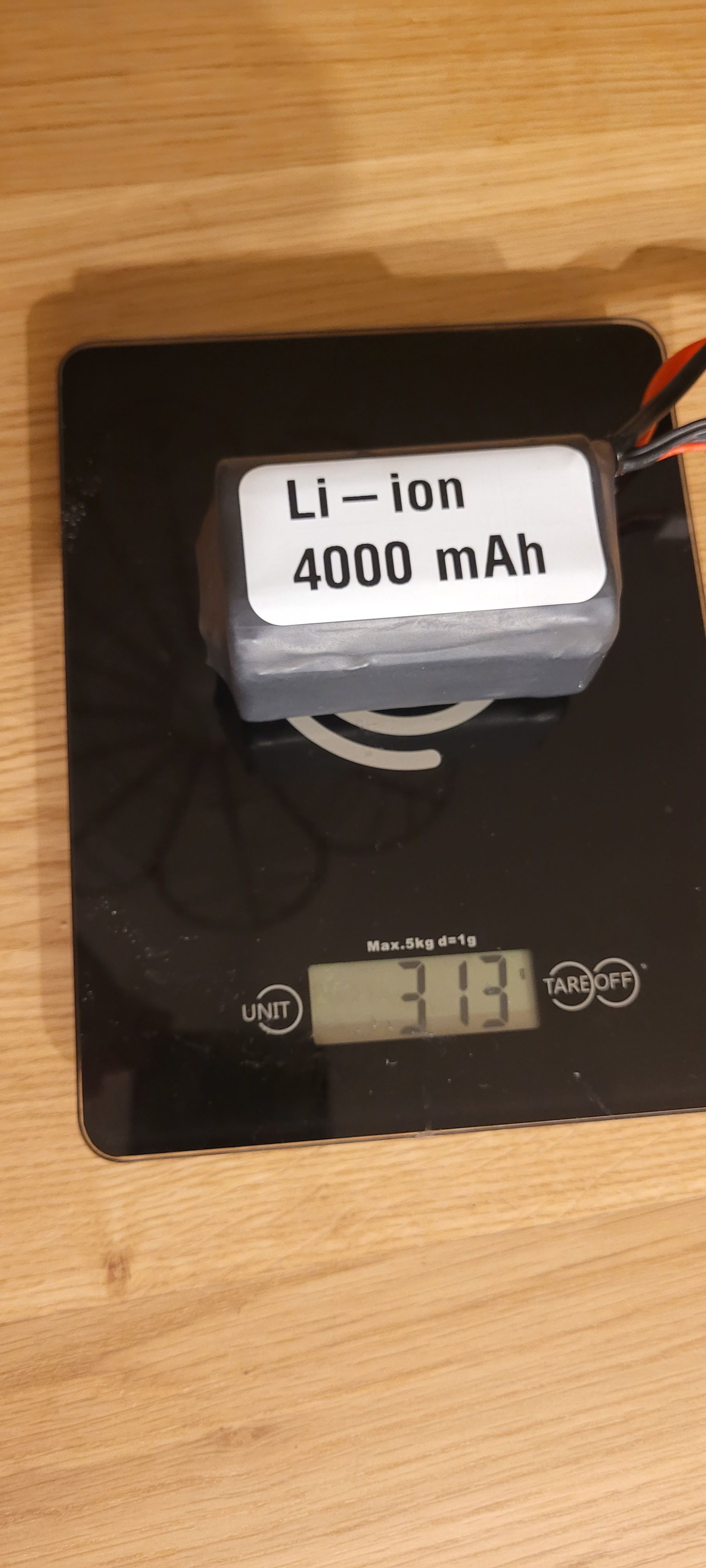

Kamarad70 Posté(e) Novembre 18, 2022 Auteur Signaler Posté(e) Novembre 18, 2022 Il y a 3 heures, nochamo a dit : pareil que motard, a mon avis, t'as visé un peu gros..... je pense que du 4000mah / 500gr, c'est plutot pour du 7"....... là t'y est allé vraiment fort.....pour du 5" Du coup si il pleut pas ce week je vais essayer en 4s 4000mah sur mon 6s.....314gr quand même.... Et je me suis fait une 2s soit pour les lunettes DJI soit pour recharger la radiomaster zorro.... sais pas encore....lol

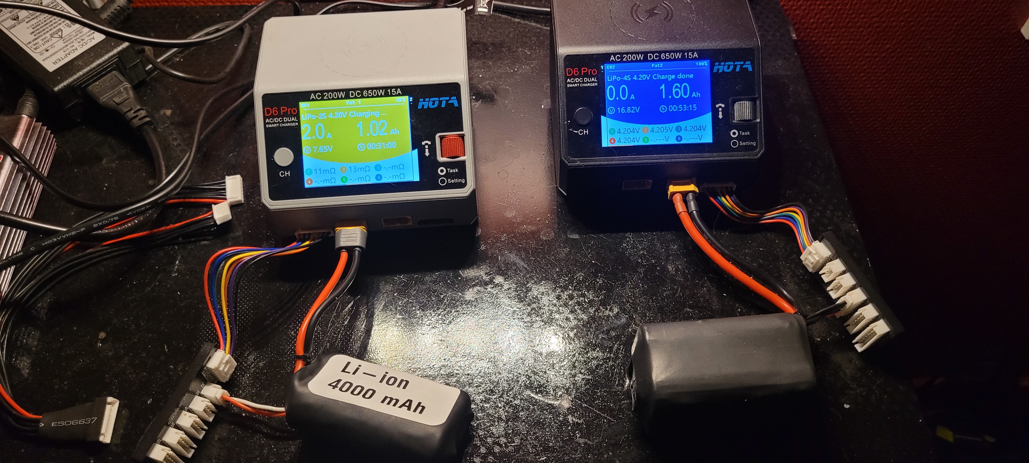

Kamarad70 Posté(e) Novembre 18, 2022 Auteur Signaler Posté(e) Novembre 18, 2022 il y a 10 minutes, Joelamoule a dit : Un quart de molle en somme..... Après pour une aile volante c'est top! Bon ben se sera la 2s pour la zorro et la 4s pour les DJI.... ou le ts100... Sur un 5 pouce avec gopro vous êtes monté jusqu'à combien de mah en 6s pour voler un peu plus longtemps ? sans être en surpoid ?

Kamarad70 Posté(e) Novembre 21, 2022 Auteur Signaler Posté(e) Novembre 21, 2022 Il y a 2 heures, Oxonium a dit : Je veux bien un retour sue ta 4S en autonomie max sur ton 5p savoir si je m'en monte quelques unes pour les miens! Merci pour ton retour. Je vais essayer ça sur mon 5". Sans cam pour commencer, et ensuite avec une DJI action2. Car le but est quand même de faire quelques images. Mes moteurs sont des 2207 1700kv. Je vais peut-être aussi me faire un profile avec les PID stock pour minimiser la chauffe moteur. Car j'avais tuner cette machine pour du freestyle et je n'ai plus jamais retoucher aux PID depuis. Ils sont peut-être un peu haut. Je vais aussi remettre un peu plus de filtrage puisque en twingo la latence ont s'en fou.... Je te ferais un retour une fois que j'ai essayer tout ça

Oxonium Posté(e) Novembre 23, 2022 Signaler Posté(e) Novembre 23, 2022 Il y a 16 heures, Kamarad70 a dit : Quand je décolle ça chute à 3,8V et çà y reste un moment... Yes ca c'est normal, la li-ion baisse vite entre 4,2 et 3,9-3,8v puis se stabilise. 11min a 3,2v, donc un bon 16-18min au max je pense.
