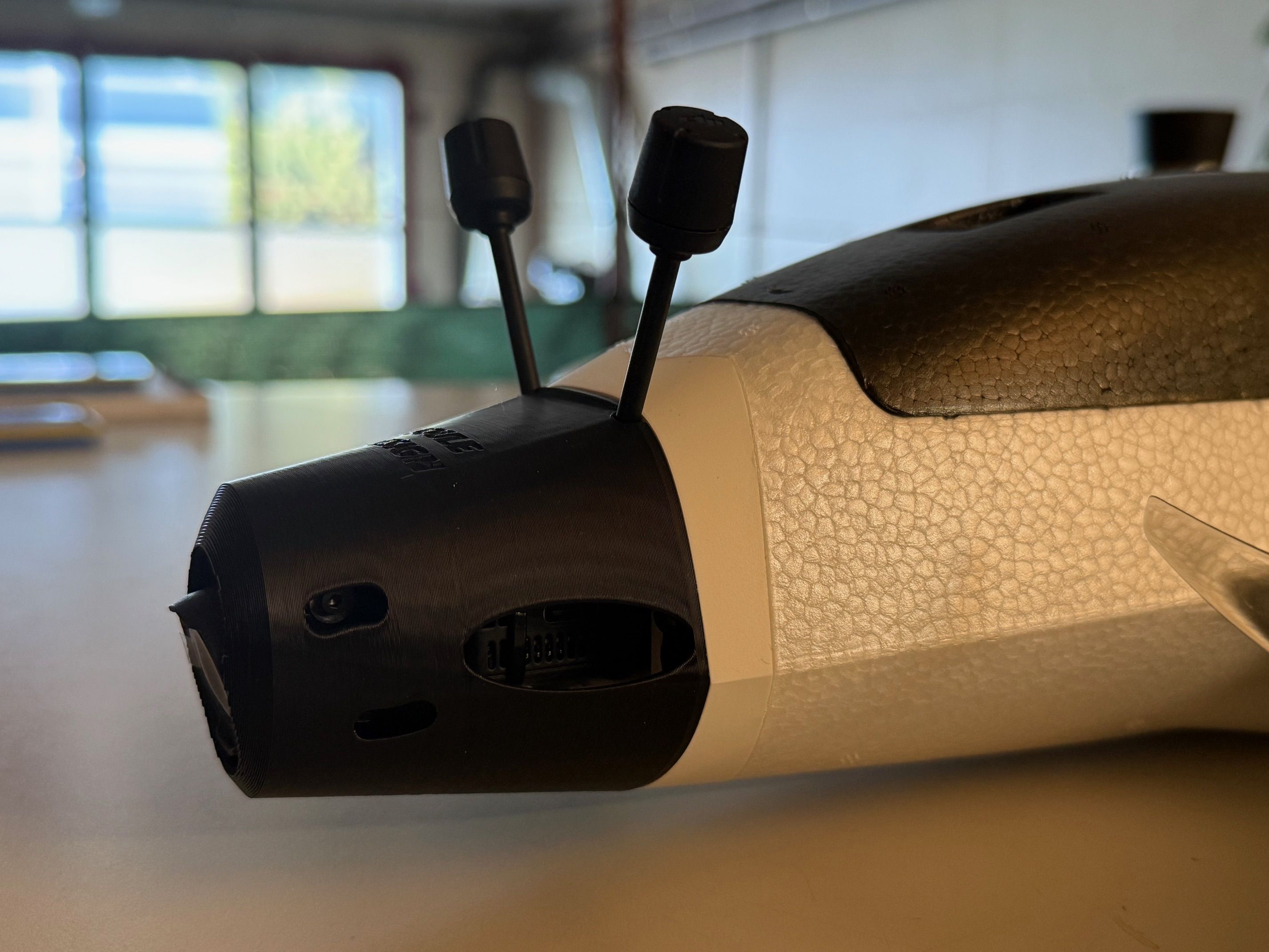

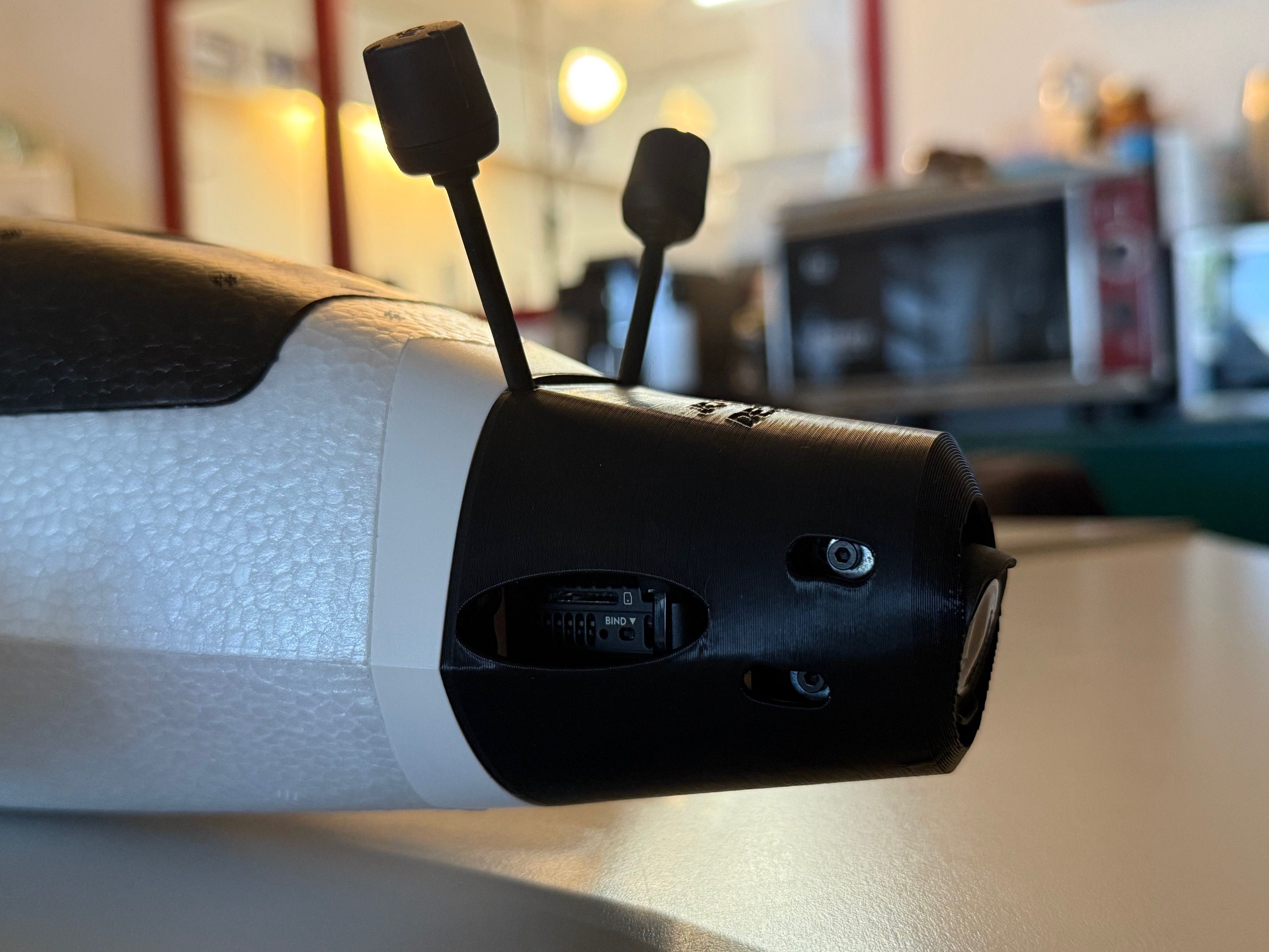

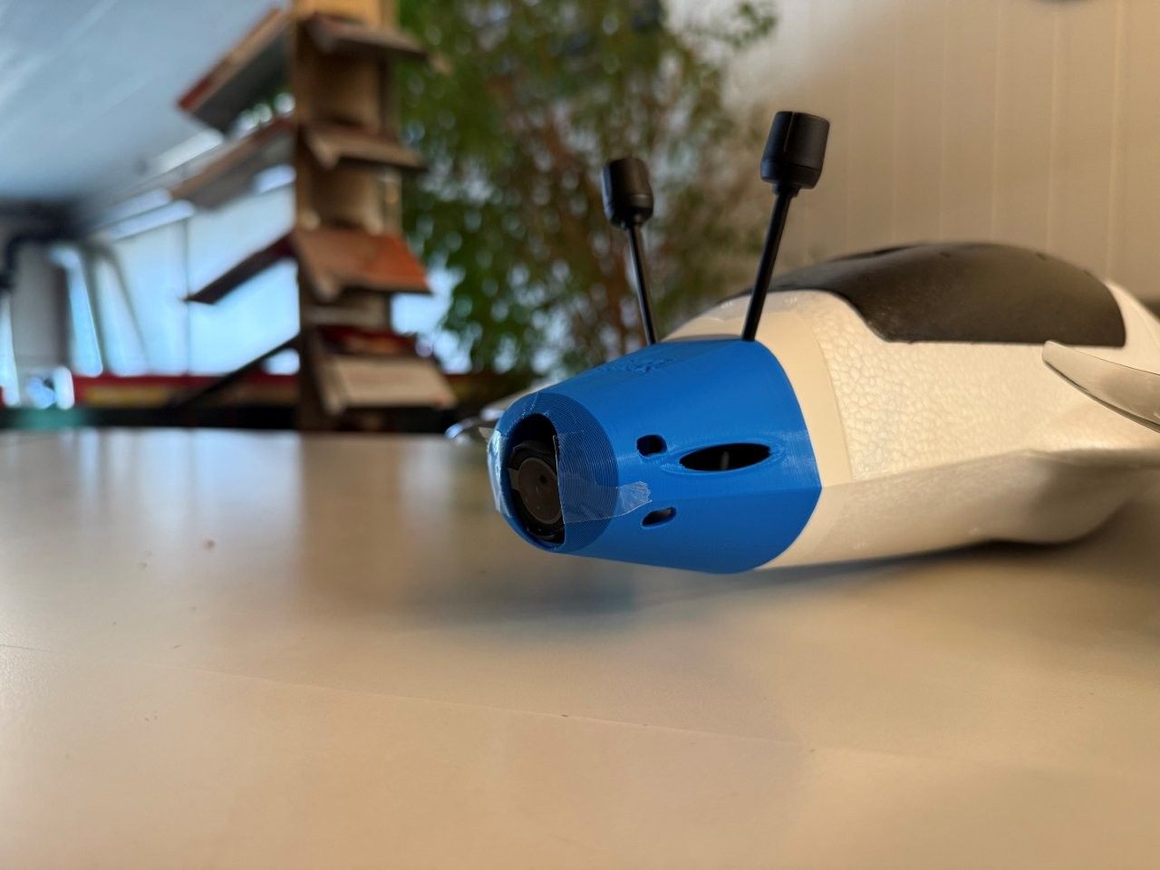

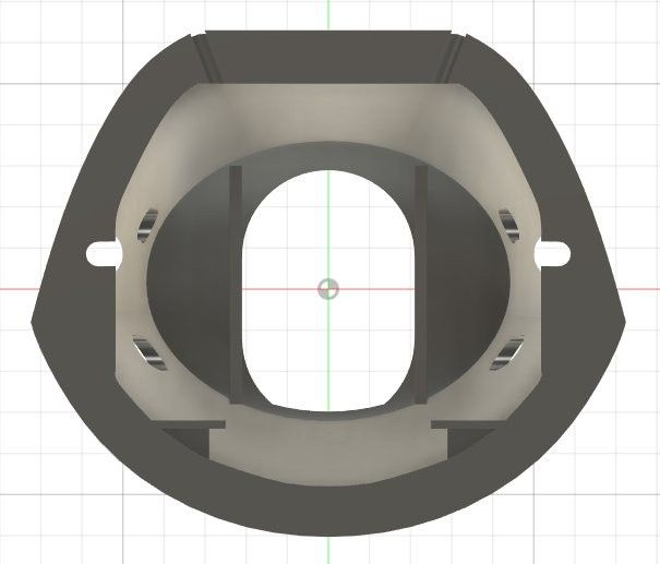

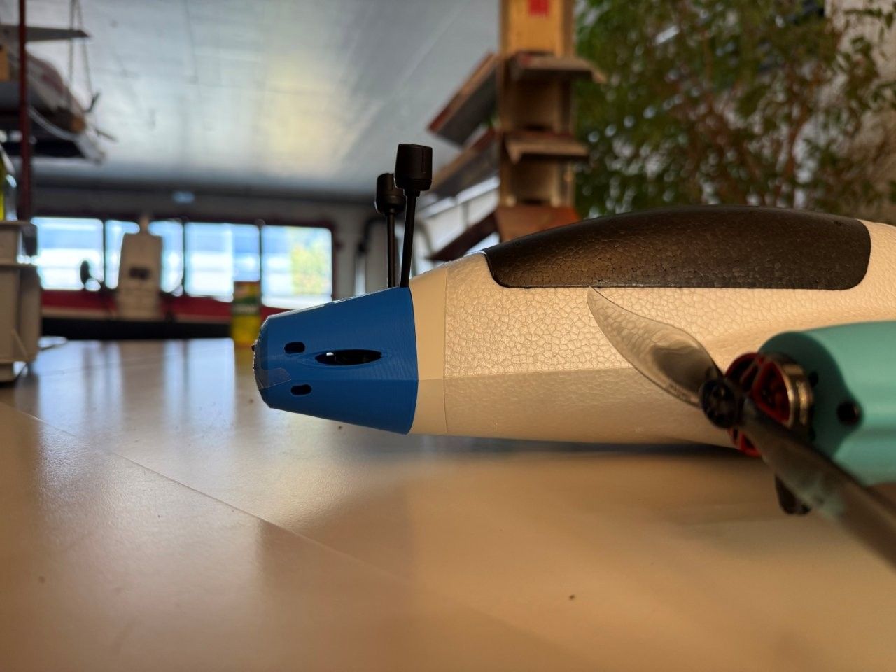

Murfus Posté(e) Avril 6, 2025 Signaler Posté(e) Avril 6, 2025 Hello, A défaut d'avoir volé le Penguin je me suis amusé à dessiner un nez pour y mettre l'O4. Mon pote me l'a imprimé, j'ai quelques correction à faire mais ça se présente pas trop mal de trouve. Je n'ai volontairement pas suivit le profil d'origine, ma version "remonte un peu" je trouvais ça plus safe pour les atterrissages pour limiter les risque de plantage. (notamment pour atterrir sur la neige). On peu régler l'inclinaison de la caméra de 0° à 20° vers le bas environ. Dans ce que je dois corriger / améliorer: -renforcer les 2 faces sur lesquelles la caméra viens se fixer. Mon pote à oublié qu'il y avait ça et a décollé les supports sans y faire attention ça les a cassées mais dans tout les cas elles méritent d'être plus solide. (C'est ça le scotch sur les photos, j'ai juste scotché pour tester.) -Faire des ouverture pour pouvoir accéder à l'USB et à la carte SD par les côtés. Si vous avez des remarques / conseils je suis preneur. 2 1

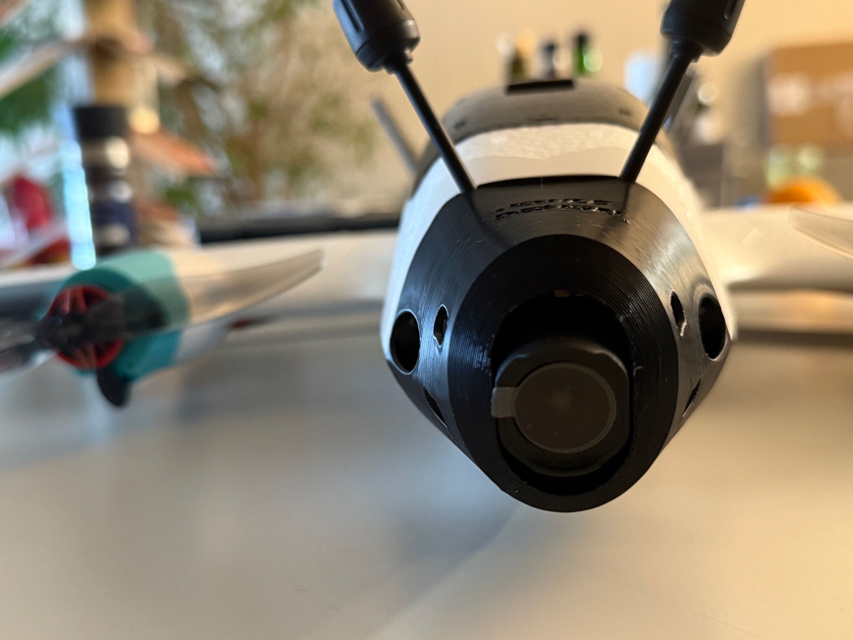

Murfus Posté(e) Avril 9, 2025 Signaler Posté(e) Avril 9, 2025 Le proto 2 est sortit de l'imprimante. Cette fois on est pas mal, plus qu'a tester ça en vol. Ces prochains jours j'espère! 1
