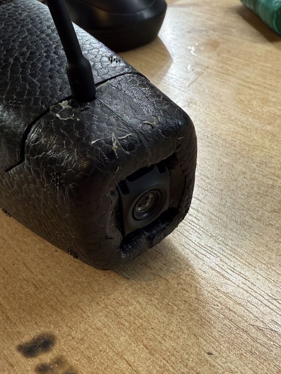

Voilà, j'ai monté le DJI O4 Light sur mon Drift. Caméra dans le nez pour pas avoir un bout de l'avion dans l'image. Le VTX juste derrière a l'avant du compartiment de l'accus.
Avec mes nouveaux accus Lipo 2S ça devrait aller pour le centrage de l'avion
Reste les réglages dans INAV pour l'OSD et la vue de la caméra. J'ai repris les mêmes réglage que mon O3 avec son masque Goggles V2 sur INAV. Mais pas certain que ce soit bon avec le 04 et le masque Goggles 2. J'ai l'impression de pas avoir toute l'image de la caméra affiché dans le masque ?
Bon je vais mettre le VTX sur le dessus du capot de l'emplacement pour l'accus. A l'intérieur ça chauffe pas mal je trouve.
Mais j'ai un plus gros problème... Un DJI O4 ça ne sert a rien actuellement sauf si vous faites du Drone avec Betaflight. Pour nos ailes volantes, c'est la merd.... Inav ne prend pas en charge le 04 et l'image est réduite dans les lunettes avec des bandes noires sur le coté ? Quand a l'OSD c'est pas ça non plus.
Avec le DJI O3 on arrivait a avoir un truc sympa sans trop galérer. La c'est vraiment pas terrible, ou alors j'ai pas trouvé. Mais bon j'ai pas l'intention de partir sur des config compliqué et difficile a mettre en place.  On va revenir sur un O3 au moins ça fonctionne.
