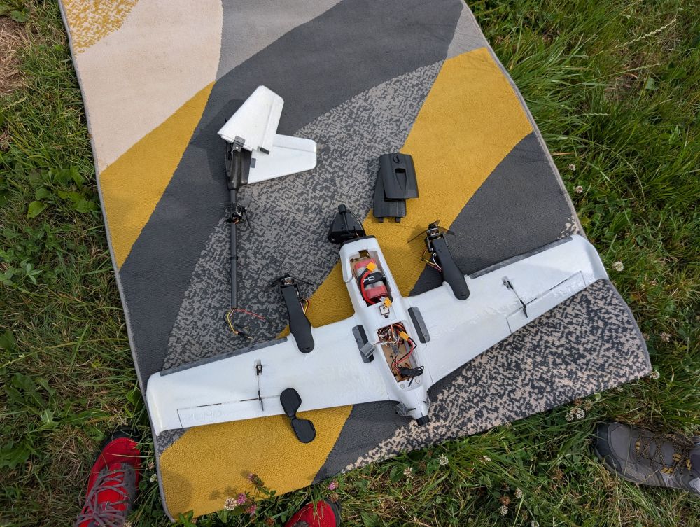

cachecache Posté(e) Février 7, 2025 Signaler Posté(e) Février 7, 2025 Salut, Mauvais départ pour le vtol. Un peu de ma faute mais surtout par manque d’expérience et d’information. Problème 1 il tourne sur lui même sans corriger. Je ne sais pas pourquoi soit un bug et j’aurais dû reboot soit le stabilized yaw mal configuré soit inversion des hélices probleme 2 je n’ai pas augmenter les débattements des volets en mode angle ce qui m’a obligé à piloter en manuel le tout en vidéo ; 2

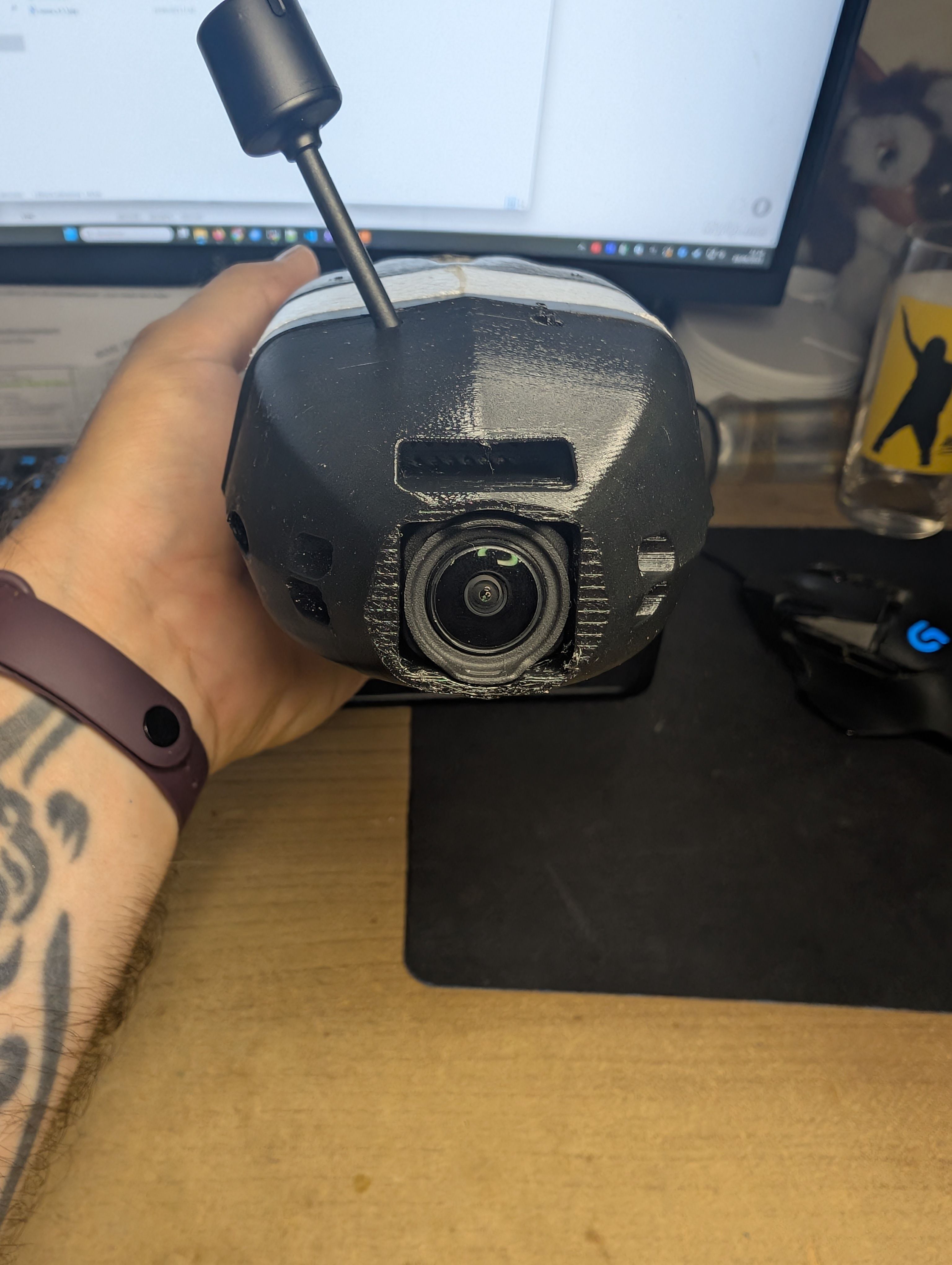

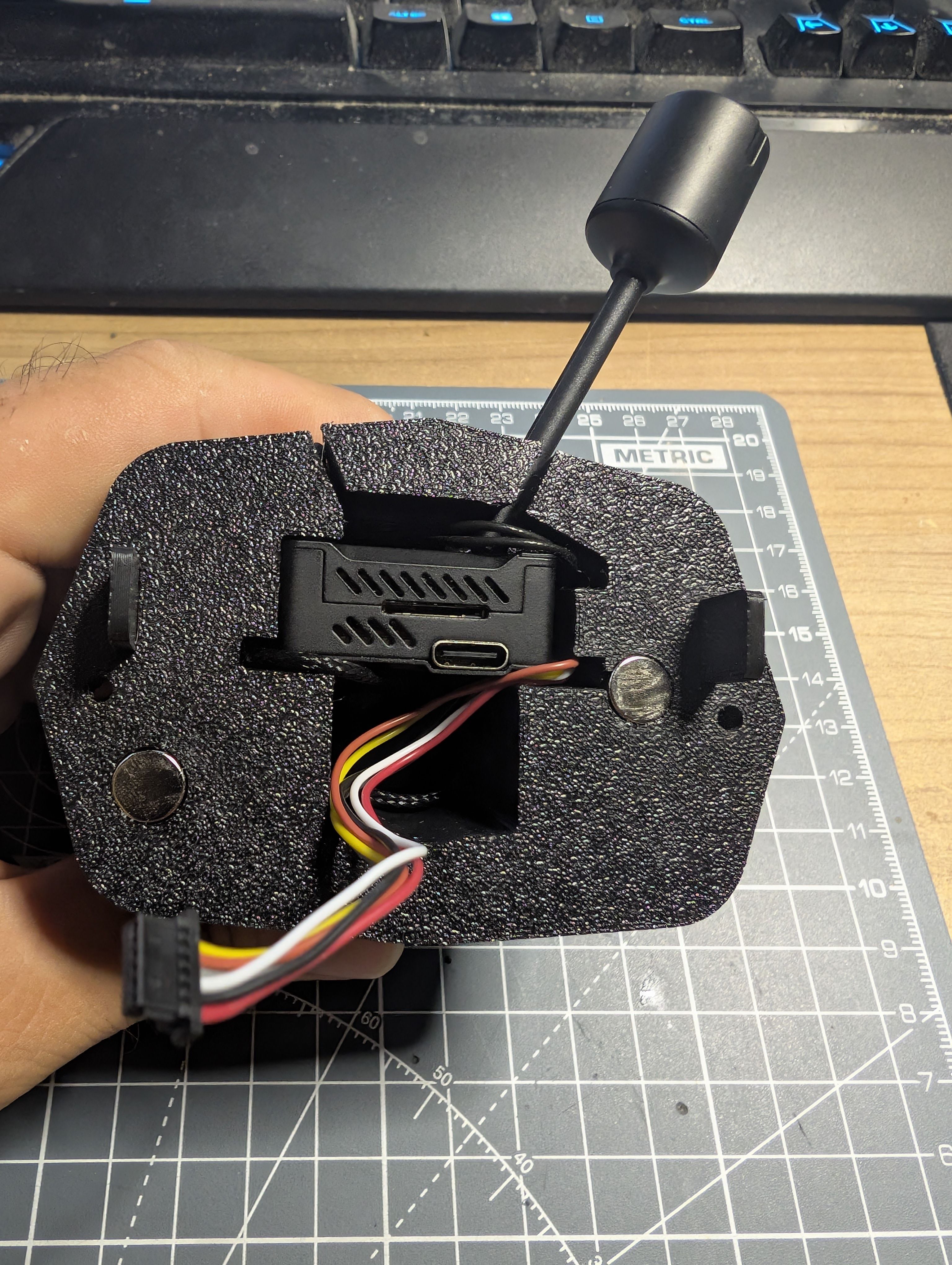

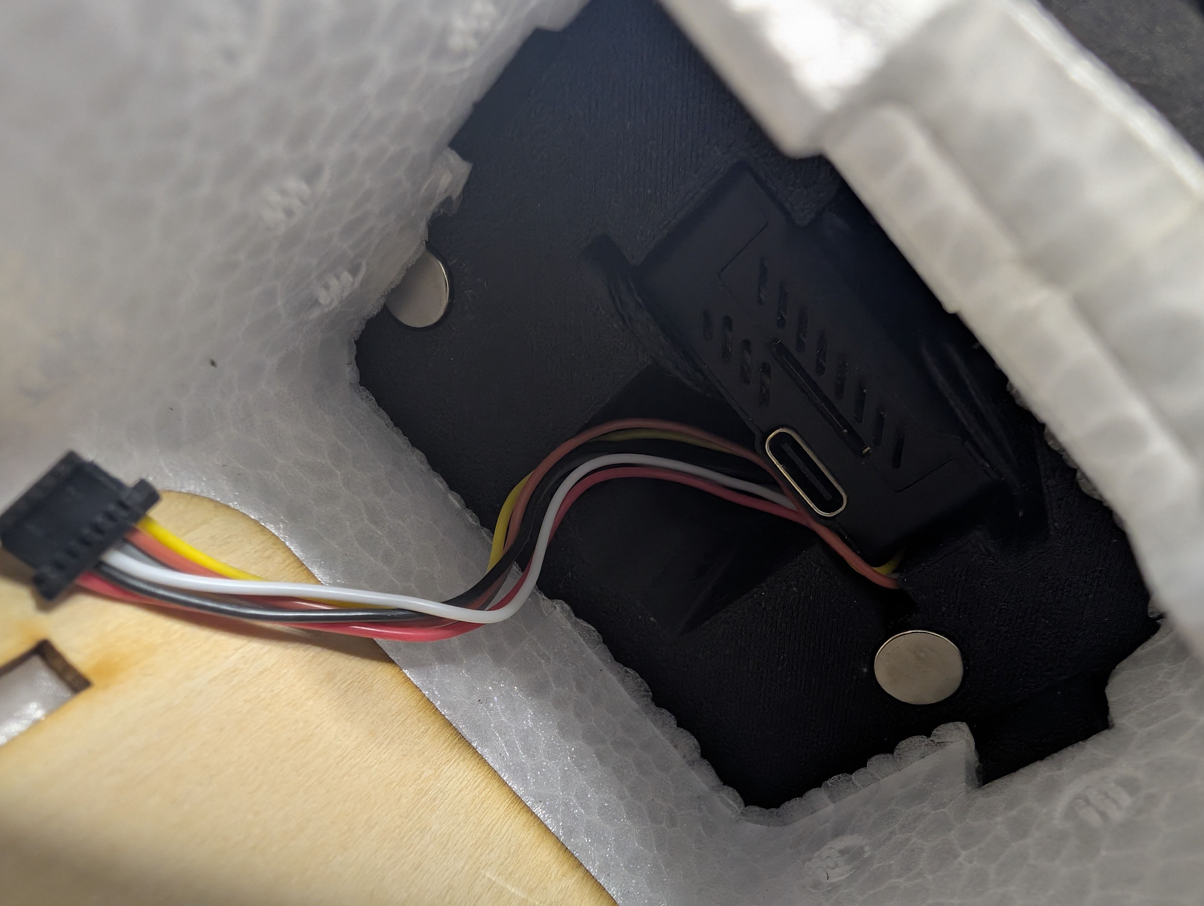

Tex_GG Posté(e) Juin 29, 2025 Signaler Posté(e) Juin 29, 2025 Bon, comme j'ai eu le temps et comme j'avais vraiment envie de le monter cet Altus (j'ai enfin reçu toutes mes pièces), j'ai designé mon propre nez, et me plait bien. Si ça intéresse quelqu'un, il est disponible ici : https://makerworld.com/en/models/1562121-zohd-altus-nose-for-dji-o3#profileId-1641821 3
