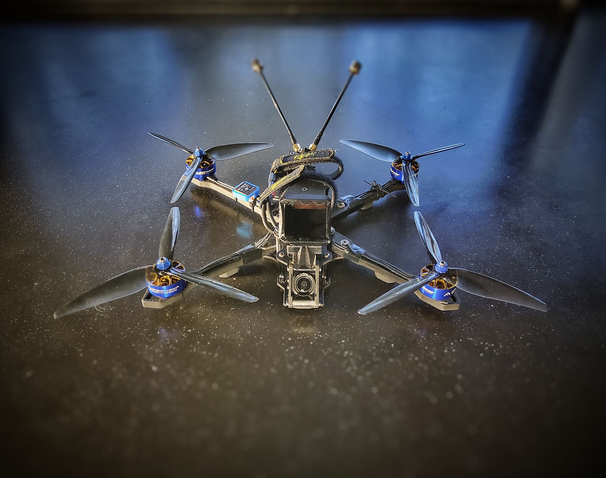

nochamo Posté(e) Novembre 30, 2025 Auteur Signaler Posté(e) Novembre 30, 2025 petit update du Build..... mon anniversaire approche, donc le petit plaisir de cette année sera de la pure Hype..... pour pas mourir idiot, et pour faire plaisir à @Jerome..... exit les avengers 2808 1500kv, welcome les AOS 2807 1400kv..... j'ai pu faire quelques lipo pour vérifier que ca marchait bien..... et c'est le cas, je dirais que les moteurs sont un tout petit peu plus réactifs/ joueurs que les BH, et un peu plus économes, sans que ca soit une révolution. est ce que ca vaut le passage tarifaire de 25€ pièces à 35€ pièces, j'en suis pas du tout certain..... En regardant les cloches, l'espace entre aimants des BH est de 1.8mm, contre 0.9mm sur les AOS, j'imagine que ca joue un peu sur le feeling et la perf 2 2

Joelamoule Posté(e) Novembre 30, 2025 Signaler Posté(e) Novembre 30, 2025 Il y a 2 heures, nochamo a dit : petit update du Build..... mon anniversaire approche, donc le petit plaisir de cette année sera de la pure Hype..... pour pas mourir idiot, et pour faire plaisir à @Jerome..... exit les avengers 2808 1500kv, welcome les AOS 2807 1400kv..... j'ai pu faire quelques lipo pour vérifier que ca marchait bien..... et c'est le cas, je dirais que les moteurs sont un tout petit peu plus réactifs/ joueurs que les BH, et un peu plus économes, sans que ca soit une révolution. est ce que ca vaut le passage tarifaire de 25€ pièces à 35€ pièces, j'en suis pas du tout certain..... En regardant les cloches, l'espace entre aimants des BH est de 1.8mm, contre 0.9mm sur les AOS, j'imagine que ca joue un peu sur le feeling et la perf moi je les adore ces AOS sur mon Jeno 7" 1
nochamo Posté(e) Novembre 30, 2025 Auteur Signaler Posté(e) Novembre 30, 2025 il y a 45 minutes, Joelamoule a dit : moi je les adore ces AOS sur mon Jeno 7" oui oui, ils sont tres bien..... juste un peu chers.......... ca vol 10min (roundtryp de 10 bornes) en voltora 4000mah, sans probleme, meme avec les props de cochon en 7050 . 1
Joelamoule Posté(e) Décembre 1, 2025 Signaler Posté(e) Décembre 1, 2025 Il y a 2 heures, nochamo a dit : oui oui, ils sont tres bien..... juste un peu chers.......... ca vol 10min (roundtryp de 10 bornes) en voltora 4000mah, sans probleme, meme avec les props de cochon en 7050 . Pas étonnant, en crusing avec une 3000mah lihv et hélices 7035 je fais pareil 1
