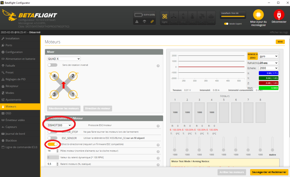

jules robert Posté(e) Février 5, 2025 Auteur Signaler Posté(e) Février 5, 2025 Merci beaucoup pour toute cette aide ! J' ai regarder et mon protocole est en dshot600 dois-je le changer pour dshot 300 ? Et je vais envoyer le lien de la vidéos tout a l' heure .aussi lorsque j arme le drone ,les moteurs tournent direct a fond et il bip aussi sens arrêt ,et mes moteurs chauffent dure a tel point qu il ne font pas un bruit très rassurant comme un manque de lubrification . Aussi j' ai remarquer sur betaflight dans récepteur ,que mon throttle était a 997 quand il est au minimum, est-ce normal ?

spid99 Posté(e) Février 7, 2025 Signaler Posté(e) Février 7, 2025 (modifié) Le 05/02/2025 at 19:20, jules robert a dit : j' ai remarquer sur betaflight dans récepteur ,que mon throttle était a 997 quand il est au minimum, est-ce normal ? Non ce n'est pas grave, au pire calibre la radio. Les bips sont beaucoup plus inquiétants, sauf si tu as mis l'alerte quand il n'y pas de liaison radio, ou que tu as laissé actif le buzzer sur un auxiliaire ? Dshot 600 n'est pas un problème, mais tu peux tester en 300 on ne sait jamais . Décoche le "Dshot bidirectionnel" si il est actif pour voir .. Et coche "Motor stop". Décoche "Air mode permanent" dans l'onglet "Configuration" Fait nous des impressions écrans des onglets : configuration, modes, moteurs et récepteur de BF, batterie branchée (sans hélices et met un ventilo si ru peux) Enfin, vérifies tous les sens : Modifié (le) Février 7, 2025 par spid99
