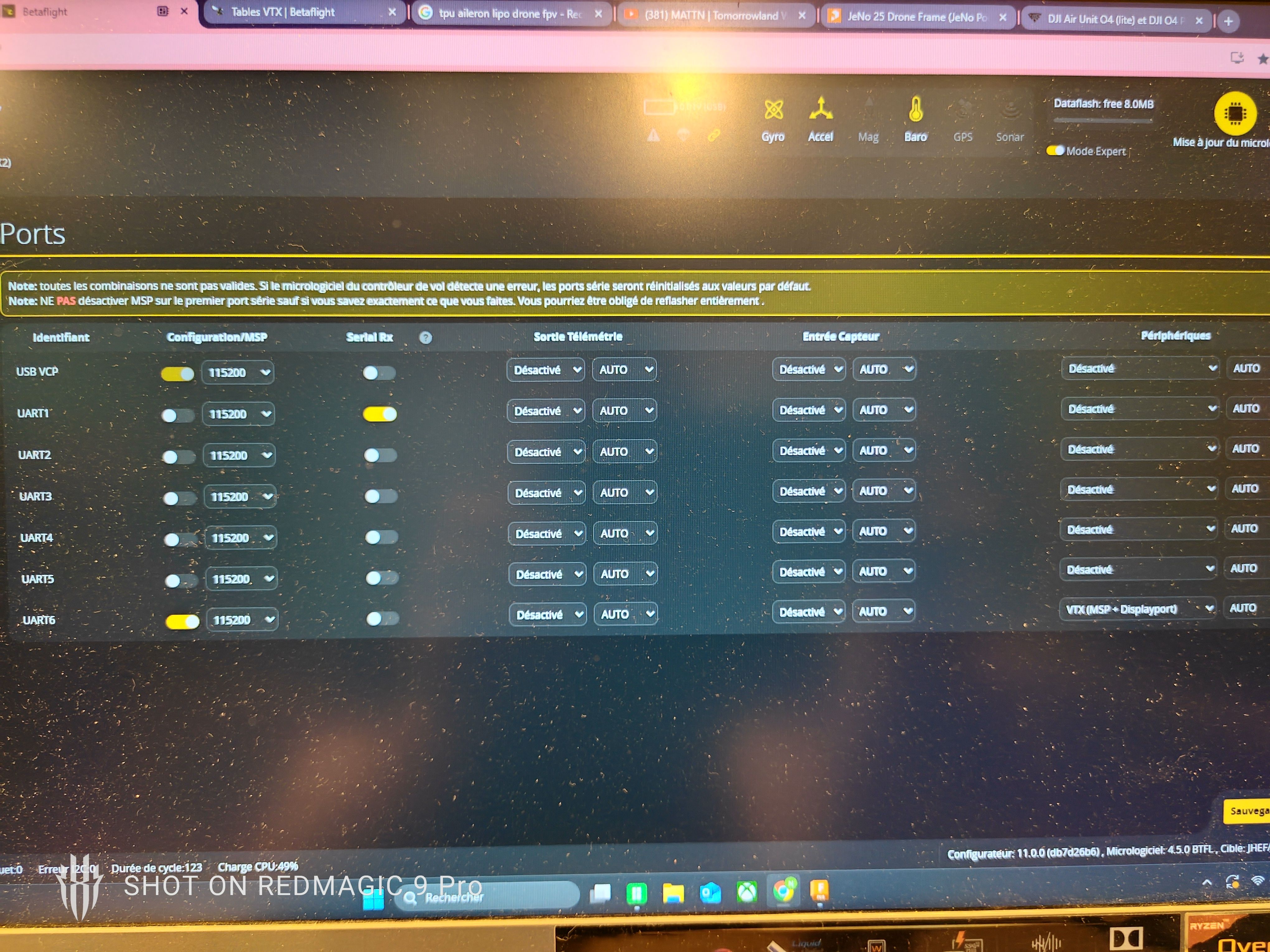

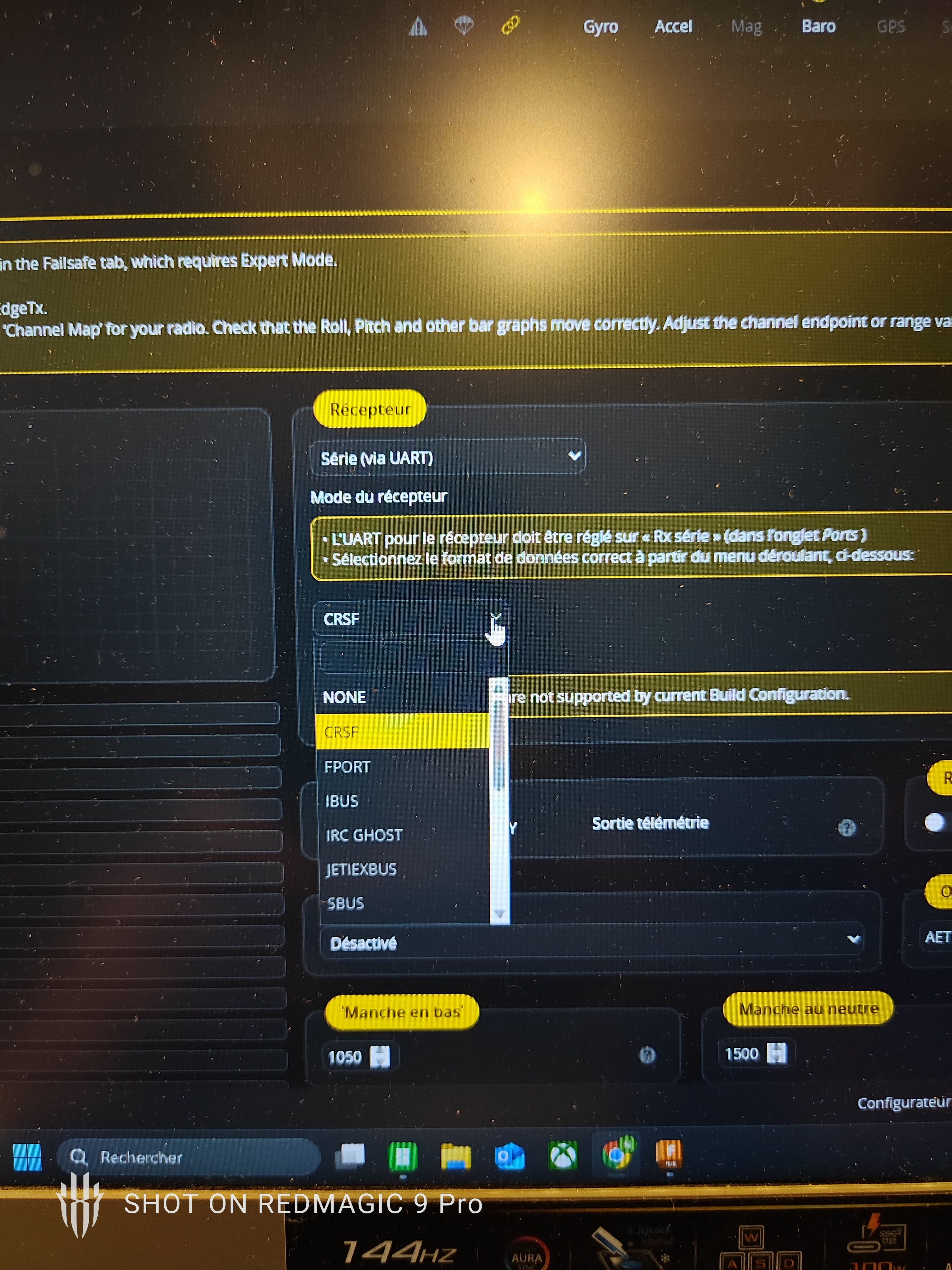

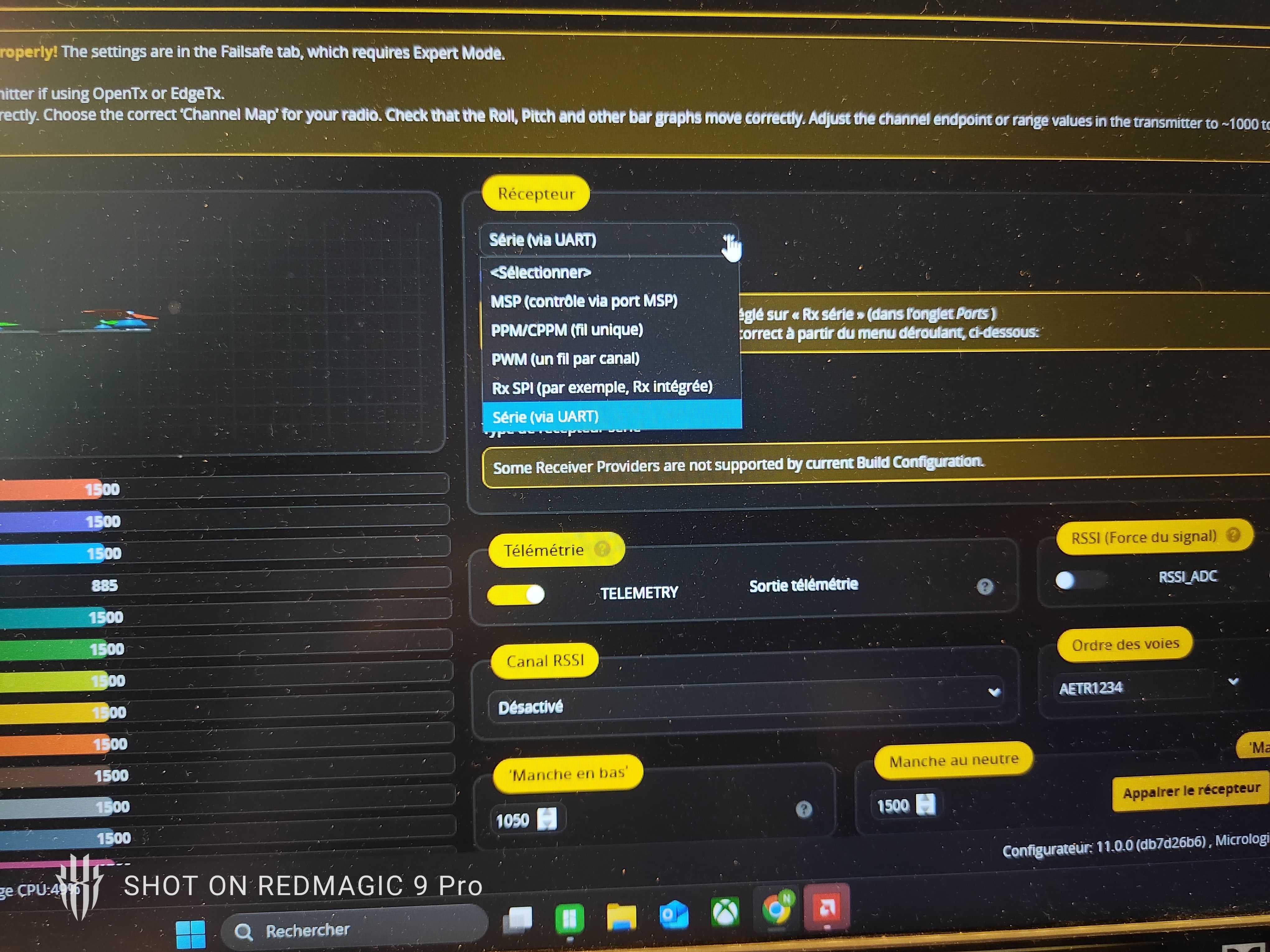

dans le menu du haut -> récepteur choisi sbus en bas de la liste 😉

J ai pas de sbus dans le menu du haut 😔

Il faut aussi avoir choisis cette option au moment du flash de Betaflight, par défaut c'est le CRSF qui est embarqué, pas le SBUS.
Oui je viens de comprendre ça, il faut la flasher, merci 👍 ce remetre dans l bain est un peux  compliqué 😆

si dans le deuxième menu le dernier de la liste, tu garde Uart sur la première ligne .
en gros tu est cablé sur un uart sur le pad de la FC , tu choisis le protocole sur la deuxième.
Screenshot2025-04-13at15-08-40JeNoPocket-Page6-DroneBuilds-WEareFPV.png.81ee963ddb4208ce0a8e81c04c569edb.png

Merci pour vos conseils, c est bon j ai reçu a connecté la radio , flasher la FC avec le protocole sbus 👍

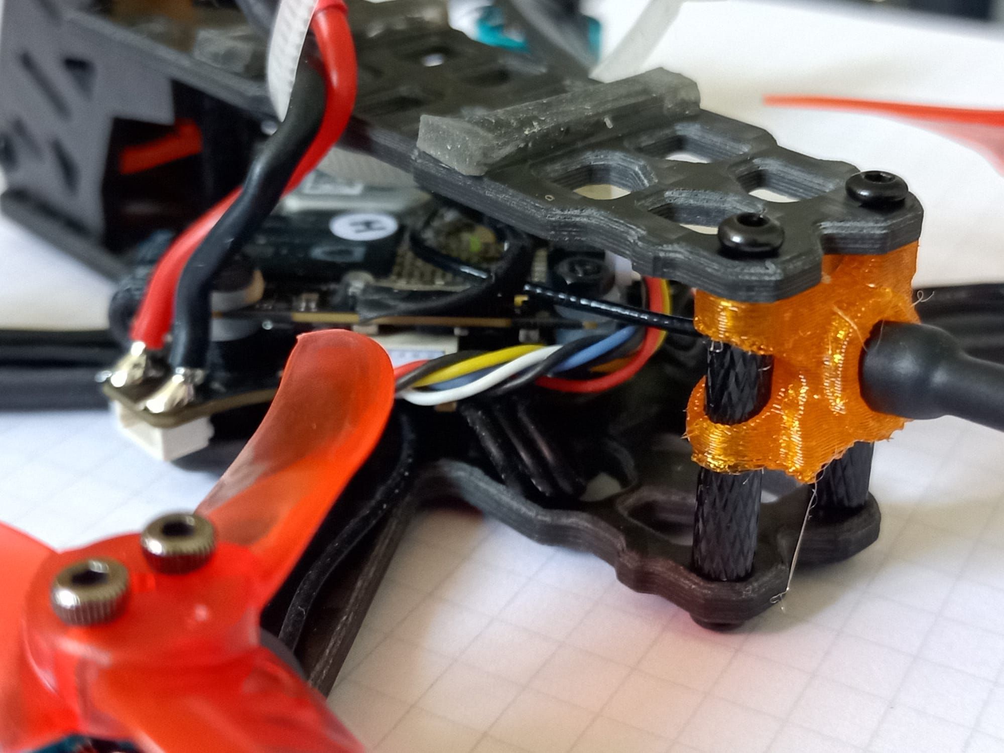

Moi j'ai un soucis plus simple, les vis de stack AIO+VTX sont trop courtes pour pouvoir mettre l'écrou, dans le kit j'ai reçu des M2x20, vous utilisez quoi.

Oui excuse c'est bien des vis de 16 mm, je traverse la frame, je verrouille avec un premier écrou, puis j'enchaine deux amortisseurs M2x6,6 (FC AIO et Vtx), sans les écrou de verrouillage le connecteur Vtx de la FC touche la FC ( et ça l’ennui de monter la FC à l'envers pour qu'il soit au dessus).

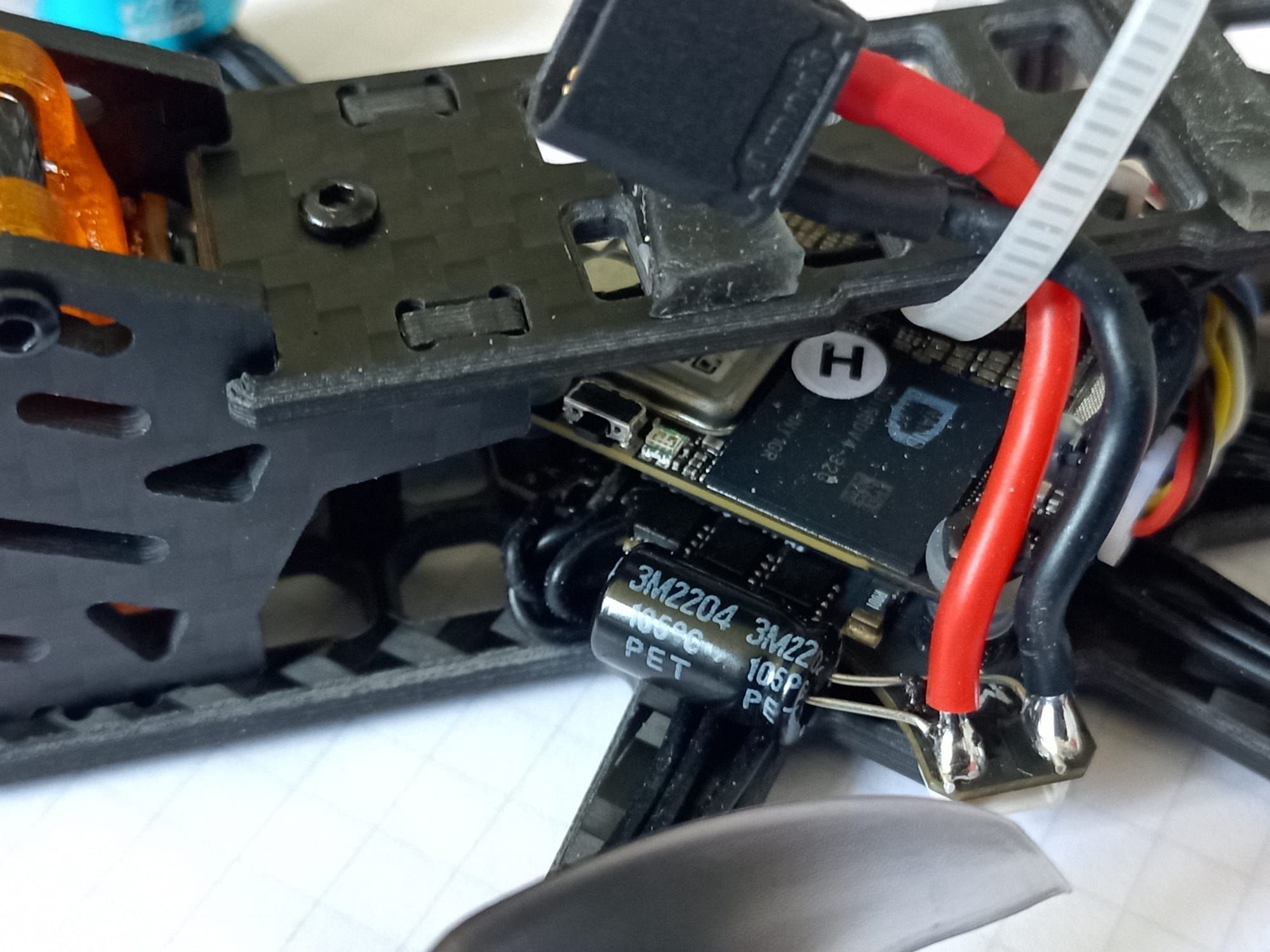

Joli build 🙂 Fais quand même attention au condo, ça me fait un peut peur de voir les 2 pattes à l'air aussi proches 😉
