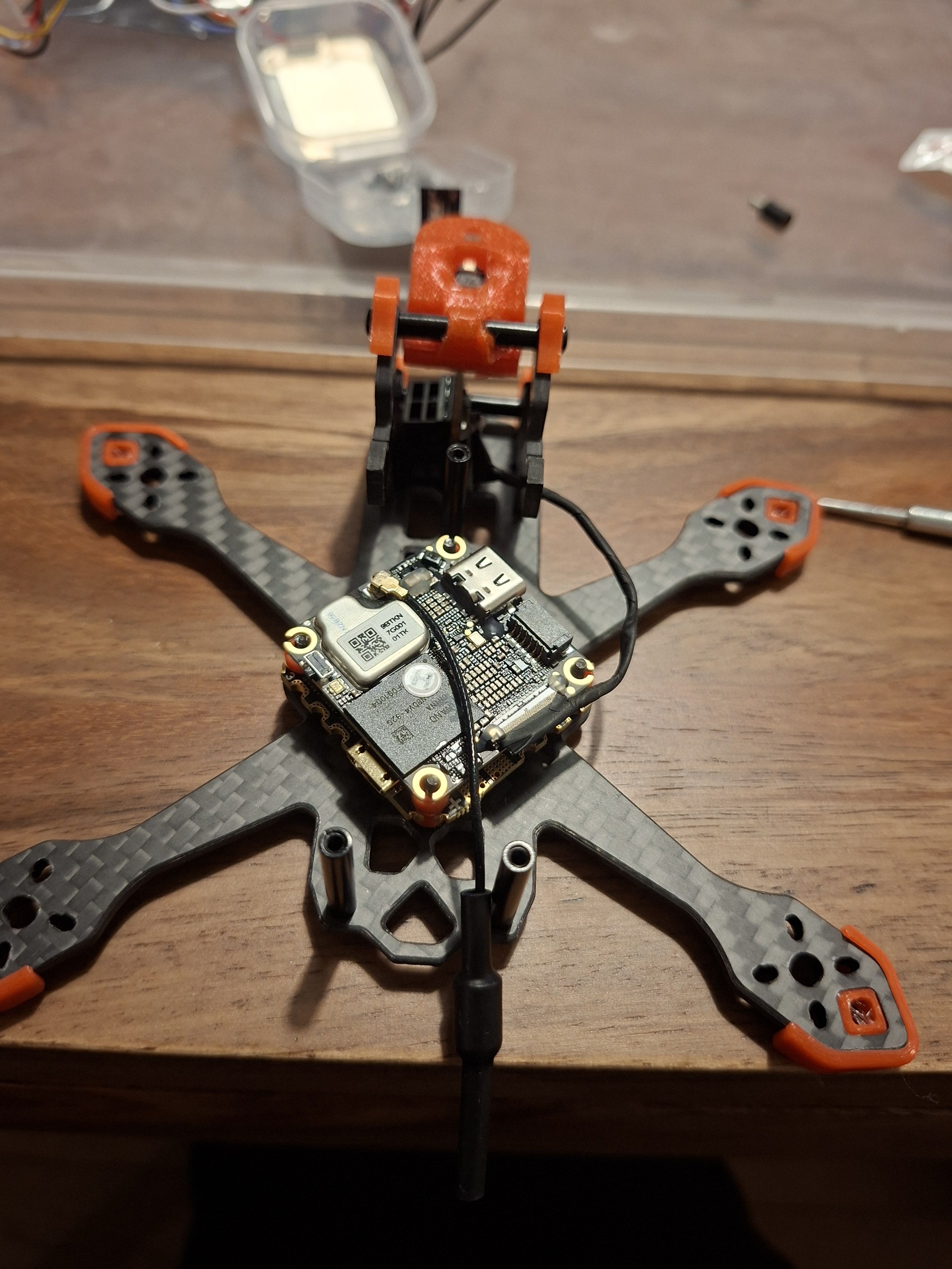

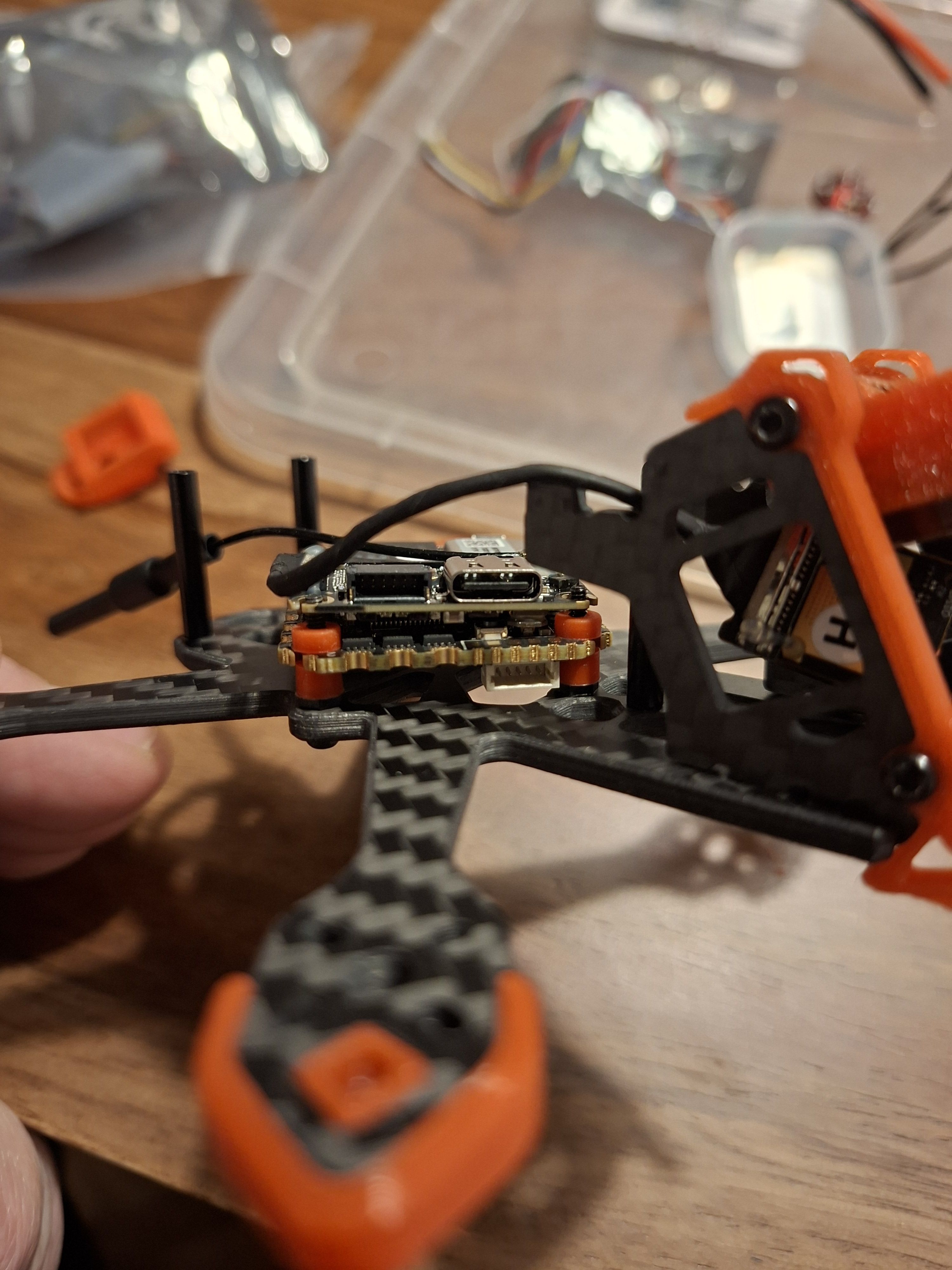

Ca y est, j y suis j ai tout recu.
Par contre comme c est mon premier build, je pose des questions bêtes de débutant.
A priori d après les photos, y a pas debat c est la fc en bas et o4 lite au dessus.
Pour fc (f722), je pose la question des orientations. Est-ce qu il y a une face up / down ?
Par défaut je suis partie sur esc/baro en dessous et donc connecteur usb dessus,est-ce correcte ?
Par contre, pour l orientation, quel ms sont les critères ?
- connecteur lipo ?
Je suis parti pour une sortie vers l arrière ? Est-ce une bonne idée ?
Pour le o4 lite, j étais partie pour aligner les 2 connecteurs o4/o3 (y en a un avec la fc 6broches/5broches, mais trop long)?
Est-ce une bonne idée, y a t il d autre critères ?
J ai pris un dissipateur flywoo, mais je dubitatif, il est fixer par les 4 vis qui maintienne la carte elle même, du coup faut tout monter sur la frame..  J ai raté quelques choses ?
Pour les moteurs, on peut les redonner dans betaflight, n est-ce pas ?
Voilà, je suis preneur de tout vos conseils !
Merci d avance !

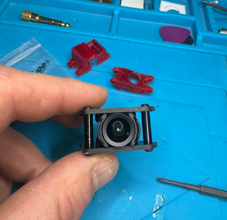

Salut à tous, @Jerome @nochamo, quelqu’un a t’il déjà essayé la nouvelle lentille pour le O4 lite de  Flywoo sur le Pocket ? Est ce qu’une camplate modifier pour être compatible existe t’elle ? Sans passer par la modif de @Bard avec une lentille de O3, qui est certainement aussi une bonne alternative .
  • Haha 1
il y a 40 minutes, Kamarad70 a dit :
haha, moi j’ai fait ma part du job sur les 3" FIT, pour les lentilles flywoo et O3, et jerome doit faire pareil pour les pocket!!!! 😅......
si tu preferes le FoV des vista, go flywoo,
si tu preferes le Fov O3, Go krhom mod O3.

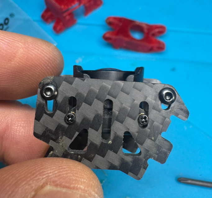

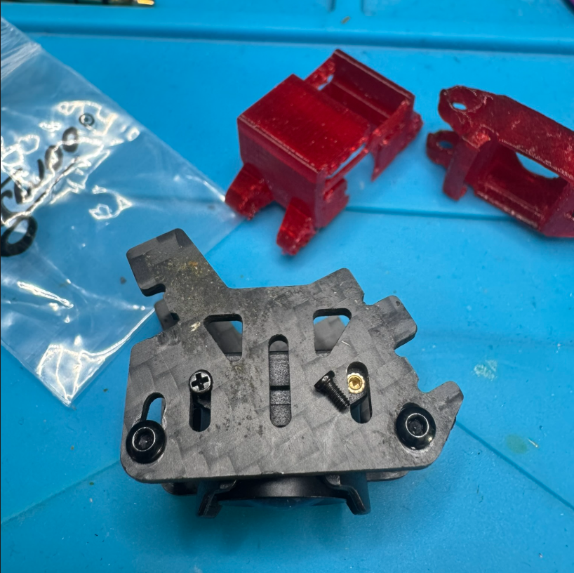

J’ai justement pris le kit Flywoo car le petit adaptateur mesure 15mm de large et les cam plate du pocket font justement 15mm, mais ça passe pas…
Je vais patienter que @Jerome passe tranquillement les fêtes….😜
il y a 16 minutes, Kamarad70 a dit :
15mm
14mm... normalement  ca passe.....
Il y a 3 heures, Kamarad70 a dit :
Ça sera pas avant un bon moment malheureusement, mes 2 Pockets sont bloqués au moins qques semaines pour tester les nouveaux VTX de Caddx et BetaFPV 😅
Tout d'abord bonne année à tous !!!
@nochamo tu as raison ça passe.
Par contre pour le maintenir avec les deux micro vis fournis avec c'est un peu limite.
La lentille dépasse pas mal, je pense qu'au premier choc frontal les deux vis vont casser et la lentille va prendre.
J'ai commandé une lentille de O3 pour faire le montage de @Bard qui a l'air bien plus safe pour le jeno pocket.
image.thumb.png.47bfda12ad776dd528f4e1540d43da97.pngimage.png.3890f486344f0fa1cf44129865de990b.pngimage.thumb.png.15173fbd5aab69536c38b862a528efc0.png
Il y a 8 heures, Kamarad70 a dit :
oublie, c’est meme pas du M2. il faut faire un support tpu spécifique..... zero vis....
tu pourras caller la lentille avec l’enfoncement approprié.....
