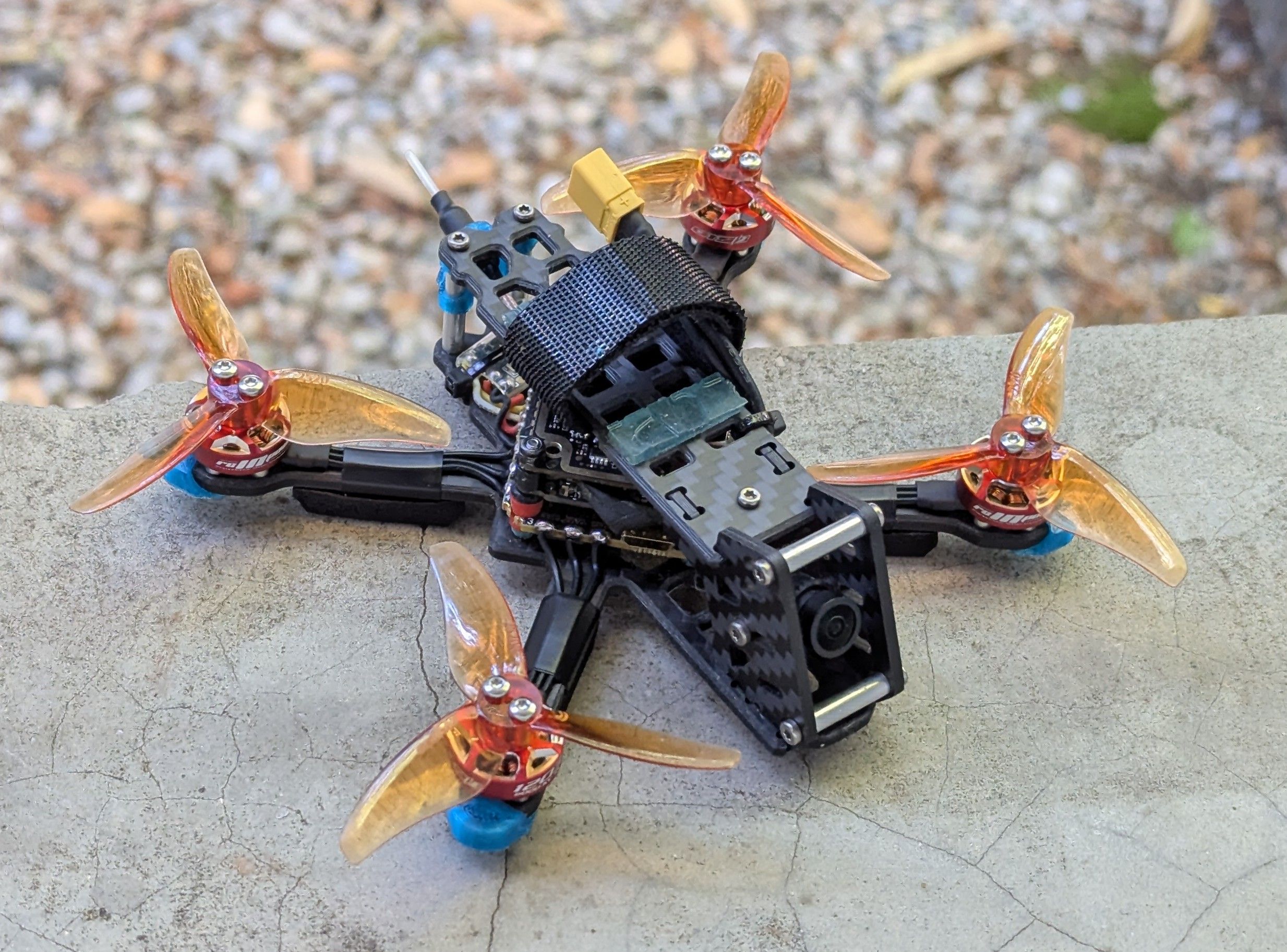

Cncdrone91 PostĂ©(e) Mars 28, 2025 Signaler PostĂ©(e) Mars 28, 2025 Il y a 4 heures, Cam.Traveler a dit : Au top ! Si jamais tu as peur de taper pour la camĂ©ra, j'ai fait des bumper avant pour le JeNo 25 qui sont compatibles avec le JeNo Pocket : JeNo25_ALL_Front Bumper mini_V1.0.0.stl Tu as fait un super taffÂ
Cam.Traveler PostĂ©(e) Mars 28, 2025 Signaler PostĂ©(e) Mars 28, 2025 Il y a 2 heures, Cncdrone91 a dit : Tu as fait un super taff Merci Â

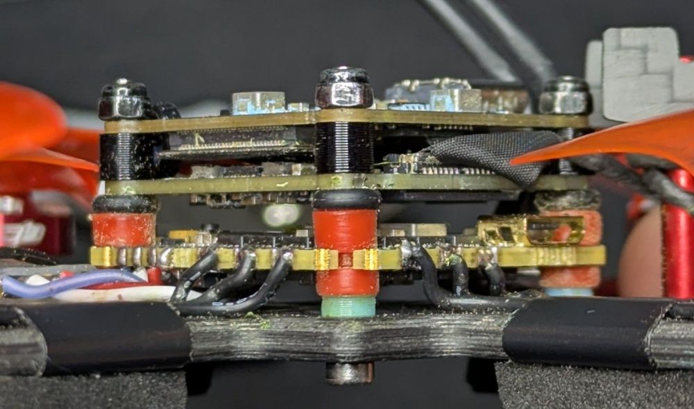

Feisar Posté(e) Avril 14, 2025 Auteur Signaler Posté(e) Avril 14, 2025 J'ai enfin reçu mes vis 22mm hexa pour la stack (donc 19mm réel entre top plate et bottom), c'est vraiment la hauteur idéale de vis pour faire rentrer en toute sérénité la stack (AIO + Vista naked donc) et de maniÚre complÚtement sécurisée. Pour résumer : Les points positifs: La possibilité bien (évidemment) d'enfin mettre de vrais écrous M2 nylstop (ça passait déjà trop juste en écrous nylon) Plus aucun risque de voir éventuellement partir les anciens écrous nylon en cas de crash sévÚre (cerveau enfin rassuré ) Les gummies AIO/stack nettement moins compressés et qui respirent donc enfin plus (avec notamment davantage d'espace entre le connecteur JST du Vista sous l'AIO et la bottom plate) L'unique point négatif: Augmentation d'1g du poids total de l'engin (mais la sécurité n'a pas de prix ^^) 2
Feisar Posté(e) Juillet 13, 2025 Auteur Signaler Posté(e) Juillet 13, 2025 (modifié) Suite à la vente de mes 1303.6 5555kv, "Force bleue" a voulu lui aussi chausser les 1203 de son petit frÚre Désormais.. plus de jaloux ! Ce sont donc 2 Pockets strictement identiques à présent en tout point de vue (au final c'est pas plus mal et ça me permets que les deux soient aussi bien en 2S que 3S donc moins stressant que d'avoir un quad 3S only )  Modifié (le) Juillet 13, 2025 par Feisar 1
