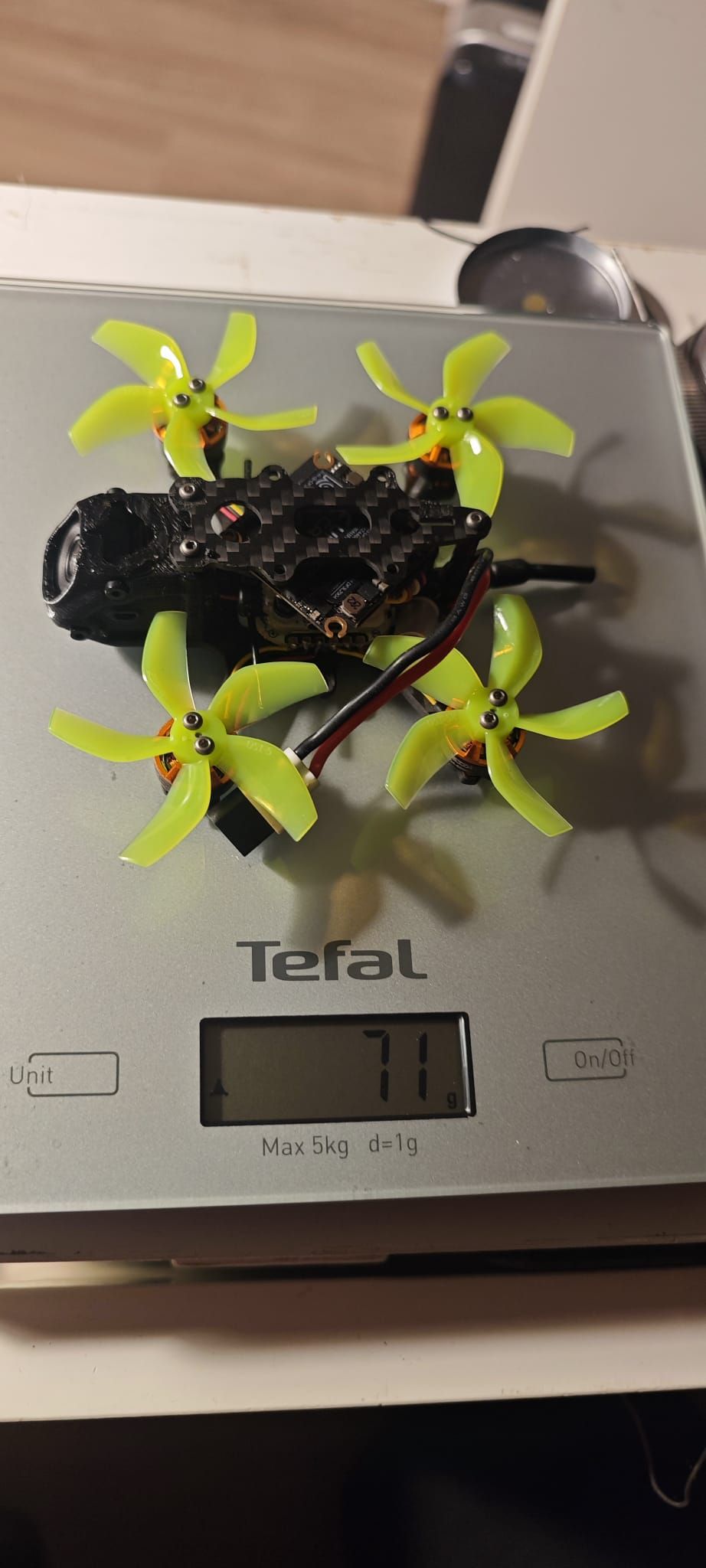

aujourd hui j ai fais 4 batteries avec pas mal de vent et j ai eté surpris du comportement de la machine au vu de son poids plume
franchement j ai hate de remonter une machine 2inch plus legere , et voir le comportement avec la cure d amaigrissement

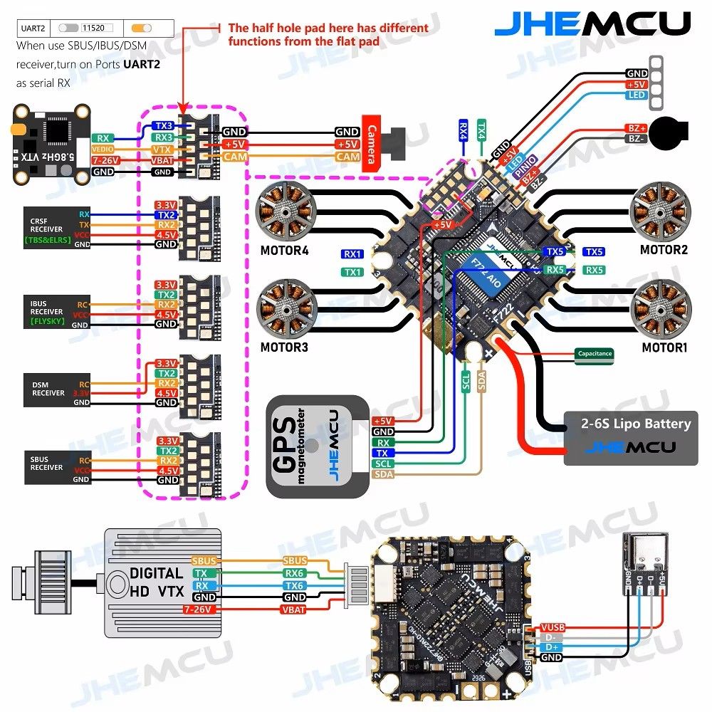

salut les amis
je suis en train de me remonter un build avec des moteurs differents,plus puissant mais en gardant un poids contenu
du coup je cherche a souder la cosse du 04 lite livré directement sur la fc mais  j ai un soucis..
et j ai besoin d un pro de pro pour m eclairer..
comme on peut le voir sur le photo ci jointe je compte souder directement sur les pads tx3 rx3 vbat  que l on peut voir en haut a gauche de l image..par contre ou souder la sortie du sbus du o4?? il n y a aucune sortie sbus sur la carte...j avoue que je seche si une ame charitable pouvait m aider ca serait cool

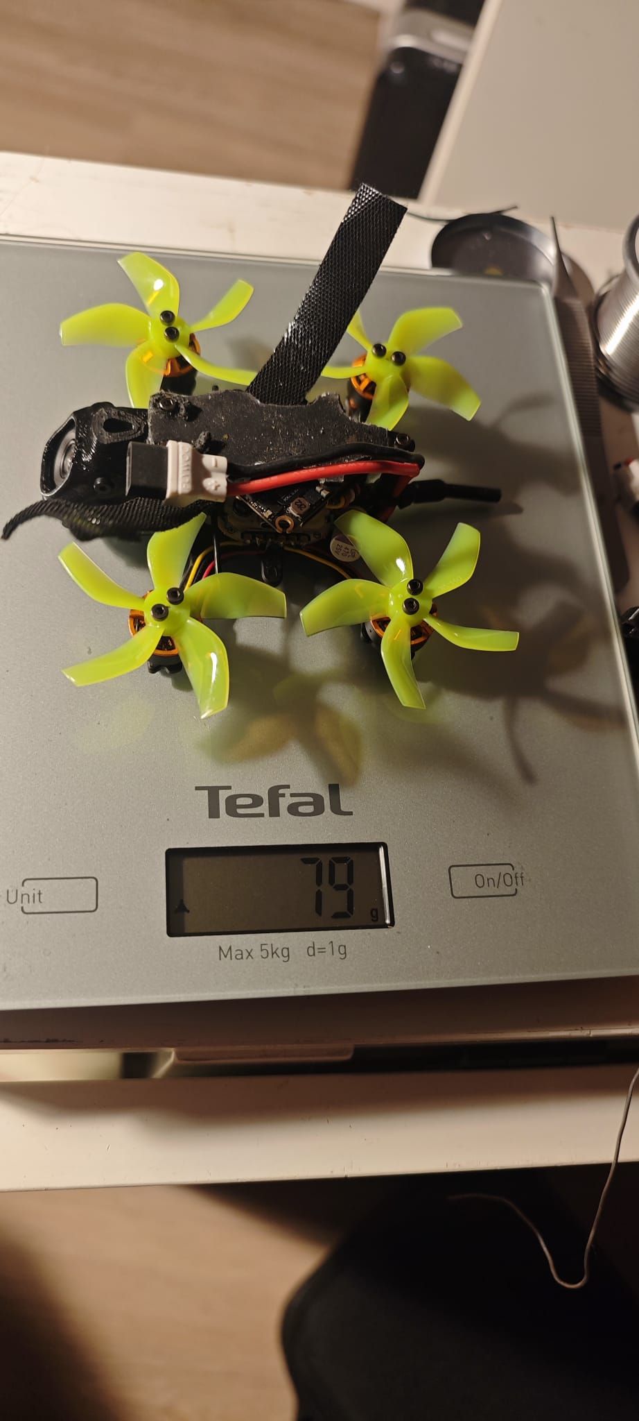

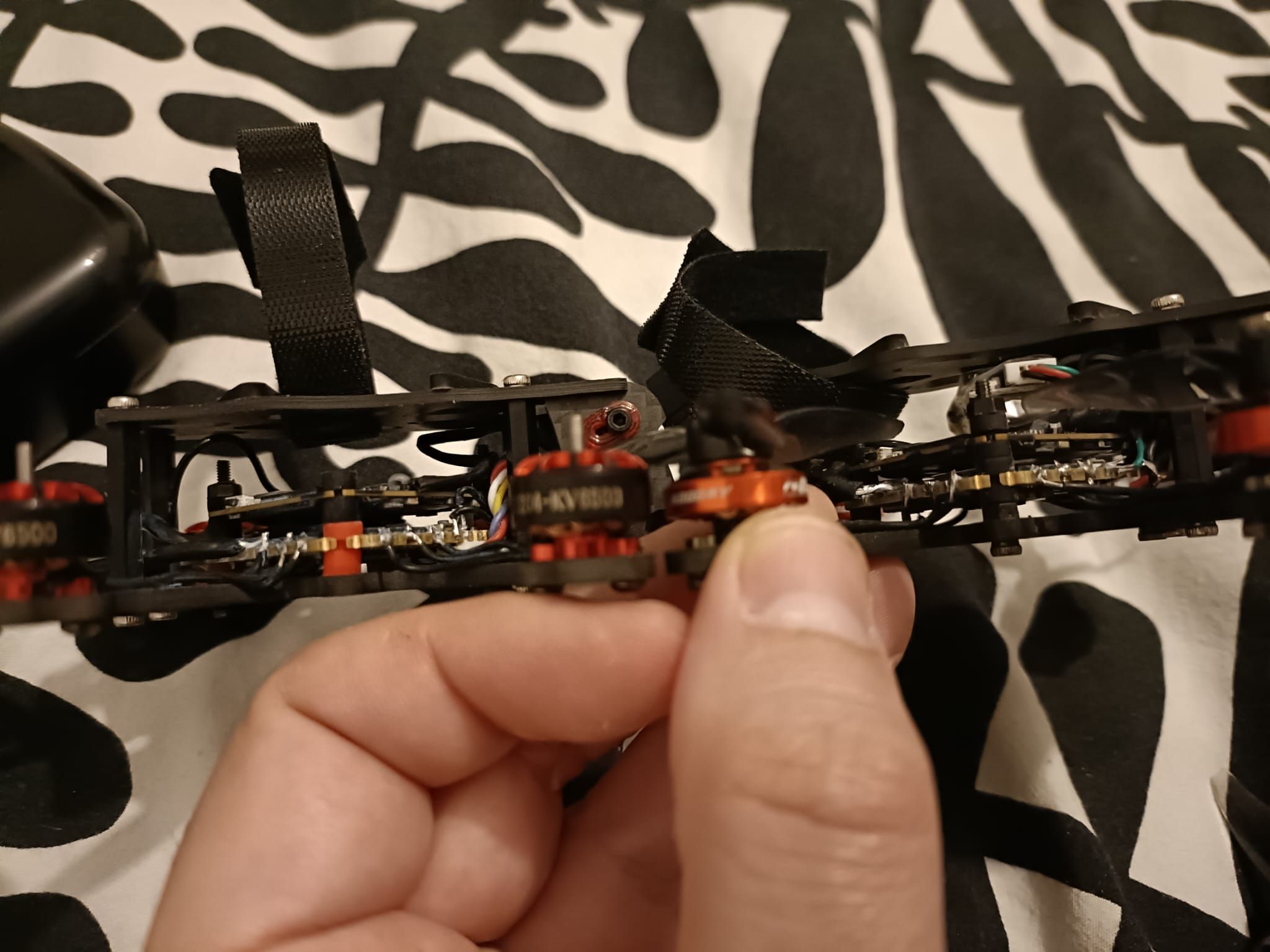

salut les amis
je viens de finir mon nouveau build avec des moteurs plus pechu et surtout sans le buzzer autonome
la difference entre les deux moteurs en terme de taille est enorme!!
plus qu a testé en vole pour vous donner mon opinion!!
j ai un 3iem en attente pour tester avec d autres moteurs egalement...oui je sais je suis devenu completement addict de ses petites machines en 3s!!
j ai aussi commandé tt les vis en alu car le poids gagné est apparemment consequent...cf les photos des builds de mon cousin qui vient de faire la modif avec des vis titane..
sur ces petites machines c est tous simplement énorme le gain percu ..et encore il a pas remplacer les vis de 20mm en acier par des titanes ou alu..
perso j ai pris tout en alu car plus leger que le titane et largement suffisant sur des machines de cette taille ,en tous cas pour la frame et les helices.
pour les moteurs j ai pris en titane..le soft pad batterie pese a lui seul 1,2gr, la aussi on peut gratter un peu..
bref il y a moyen de faire un combo hyper light autour des 60g max 65!

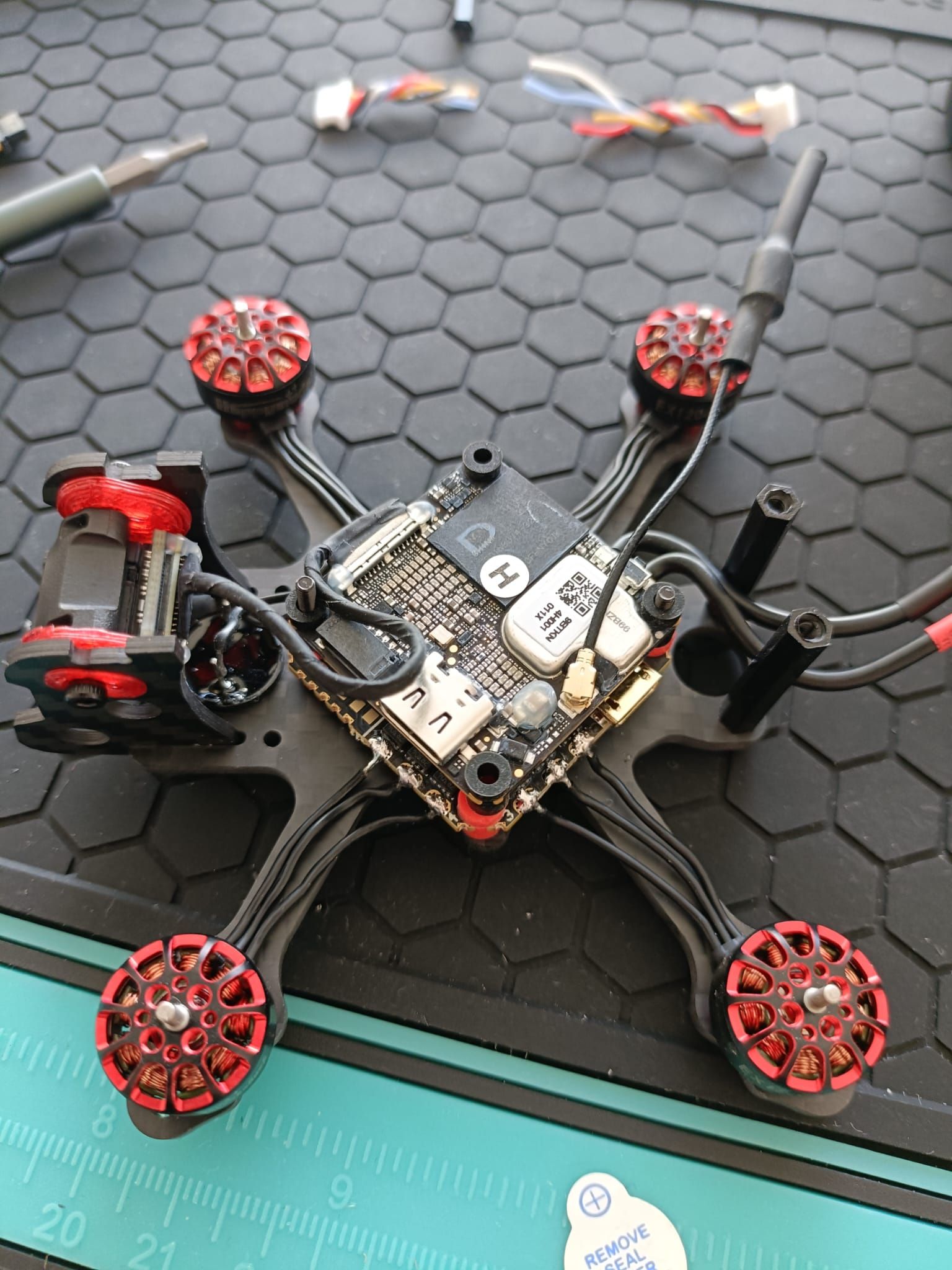

salut les amis
je viens vers vous car j ai besoin d une expertise d un pro en emmerde 🤣
je me suis monté dernièrement un crux35 en 3,5 pouces
j ai des monteur standard pr le crux en 3500kv
le probleme est le suivant
quand je vole en dessous de 30pourcents de gaz, exactement a partir de 22, le quad pump de haut en bas(legerement mais suffisant pour rendre le statio hyper desagreable et difficile ) avec un bruit d oscillation
je precise que les helices et les moteurs sont neuf, j ai verifié tous les serrages
je vole avec le preset supafly  pour 3 pouces
avez vous une vague idéé de ce qui pourrait declencher se phenomene
je me suis dis les pid ce qui me parait le plus logique mais qd meme..
les esc sont flashé a 48khz comme pour tous mes drones avec la derniere version..
